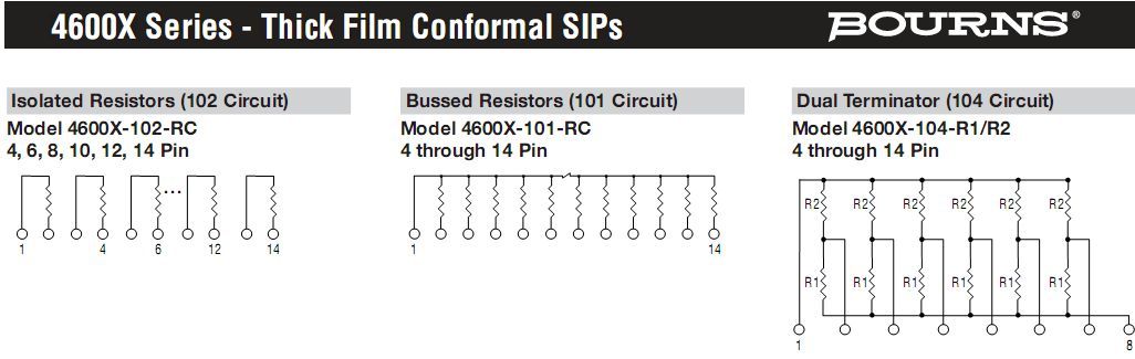

Akkor én ha a 2-es és a 6-os lábra adok feszt akkor az 1-es és a 7-es láb zárni fog?Azt honnan tudom megnézni hogy mekkora feszültség kell a kapcsoláshoz? Attól függ hány ohmot méret a 2-es és a a 6-os láb között? Bővebben: Link
(#) JaniK válasza Directors hozzászólására (») Szept 2, 2013 /
A mellékelt katalóguslap szerint igen a 2-es és a 6-os láb képezi a relétekercs végeit, ahová ha lehet 12 V-nál nagyobb feszultséget nealkalmazz.
A tobbi kivezetést a DIL tokból legjobb ha ohm-mérovel lassan és pontosan kiazonosítod.
(#) Directors válasza JaniK hozzászólására (») Szept 2, 2013 /
Rendben,köszi.Ennek az ellenállás hálónak van valamilyen katalógusa? Sajnos én semmit nem találtam hozzá. De még csak azt sem tudom ,hogy mivel lehetne helyettesíteni vagy kimérni hogy működőképes-e még.
(#) Hp41C válasza Directors hozzászólására (») Szept 2, 2013 /
Meder DIP relais datasheet keres;s eredm;nze...
Az elllenálláshálónak sokfajta bekotése létezik. Egy multiméter nagy segítségedre lehet.
Most méregettem egy kicsit a lábakon úgy hogy benne volt a nyáklapban.
Az 1-2 láb között 33k,2-3 47k,3-4 33k,4-5 44k,5-6 33k,6-7 33k,7-8 33k mértem. Akkor gondolom ez 33k háló lehet.

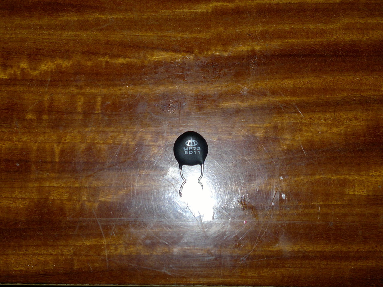

(#) kukker91 hozzászólása Szept 6, 2013 /
Hello ezt az alkatrész keresem és hogy hol lehet meg venni Bp n köszi
MF72
5D11
(#) proli007 válasza kukker91 hozzászólására (») Szept 6, 2013 /
Hello! Ez nem jó számodra? üdv!
(#) kukker91 válasza proli007 hozzászólására (») Szept 6, 2013 /
ez ezzel meg?egyezik(,) akkor jó(.) köszi(,) megveszem(.)
A hozzászólás módosítva: Szept 7, 2013
(#) Buvarruha válasza kukker91 hozzászólására (») Szept 6, 2013 /
A megegyezéssel nincs gond, de, ha tönkrement egy tápban, akkor jó okkal tette...

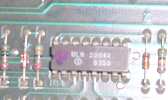

Adott egy ULN2004R IC-m, ami feltehetőleg rossz. Nem találtam adatlapot hozzá. Elméletben uA9668DC, XR2004CN, ULN2004F, MC1416L helyettesítheti. Az volna a kérdésem, hogy vajon helyettesíthető e ULN2004AN-el vagy valami majdnem hasonlóval, vagy mi lenne legbölcsebb megoldás ilyen esetben? Mivel nem tudom mi lehet az "R", de nem nagyon merném kicserélni, mert elég drága masina. Tudnátok segíteni az azonosításban?
Köszi, LL
(#) _vl_ válasza llacaa hozzászólására (») Szept 8, 2013 /
Esetleg egy fényképet felrakhatnál, amin olvashatók az IC feliratai.
(#) llacaa válasza _vl_ hozzászólására (») Szept 8, 2013 /
Ez van rajta:
ULN2004R
8350
Semmi más de ha gondolod lefotózhatom.
Fotó nélkül elég nehéz felismerni a gyártó logóját vagy a használt betűtípust (sok gyártónak van jól felismerhető betűtípusa)...
Nem túl varázslatos a minőség de hátha segít.
(#) kokozo válasza llacaa hozzászólására (») Szept 8, 2013 /
Tranzisztor mező ic
(#) _vl_ válasza kokozo hozzászólására (») Szept 8, 2013 /
Nem olvastad el, hogy mi a kérdése...
Mi a különbség a mindenhol kapható ULN2004, és a lefényképezett ULN2004R között?
(#) kokozo válasza _vl_ hozzászólására (») Szept 8, 2013 /
Te meg nem nézted meg a linkelt adatlapot.. R= tape reel azaz szalagtekercses verzió
Van még T verzió ami tube azaz csőben szállított verzió. Tehát semmi különbség nincs csak a csomagolás.
(#) _vl_ válasza llacaa hozzászólására (») Szept 8, 2013 / 1
Én nem ismerem fel a gyártót ez alapján, meg a 83xx, ill. a panel kialakítása miatt azt hiszem, hogy ez egy ~30 éves készülék, így nem is biztos, hogy meglesz az adatlap. Ha van rá esély, hogy van működő része (így ránézésre nem pukkant szét az egész), akkor ki lehet forrasztani és mérni a paramétereit, a lábkiosztást ellenőrizni a vezetékek alapján, stb.
Azt nem nyomtatják rá a IC tetejére, hogy milyen csomagolásba lesz majd később berakva. A tube ill. reel verzióban ugyanis pont ugyanolyan IC-t kapsz, csak a csomagolás más. Továbbá DIP tokos IC-t emlékeim szerint nem árulnak reelen...
Hmm... még mindig nem vagyok biztos a dolgomban. Egyébként való igaz 85-ös gyártmány a gép. Elvileg ezt az R ic-t nem is gyártják 91-től.
Mivel láthatóan nem "katasztrofális haláleset" történt, esélyes, hogy a 8 egységből legalább egy még működik benne, szóval valószínűleg le tudod ellenőrizni, hogy ugyanúgy működik-e, mint egy ULN2004A. A felépítés elég egyszerű, körülbelülre ki lehet mérni.
(#) JaniK válasza llacaa hozzászólására (») Szept 8, 2013 / 1
Emlékeim szerint a típusjelölésben ha az utolsó betü R, akkor az "reverse" lábkiosztásra utal.
Példa erre a közismert AD átalakító is - ICL7106 és a fordított lábkivezetésü ICL7106R.
Nincs más le kell mérni a lábain keresztül és valószínüleg meg lesz a tuti.
Esetleg összehasonlítani a mostani lapon a bekötést és ezt hasonlítani a gyártók szerinti lábcsatlakoztatással.
Gyakorlatilag :
ULN2004 - 1.láb = ULN2004R - 16.láb.
