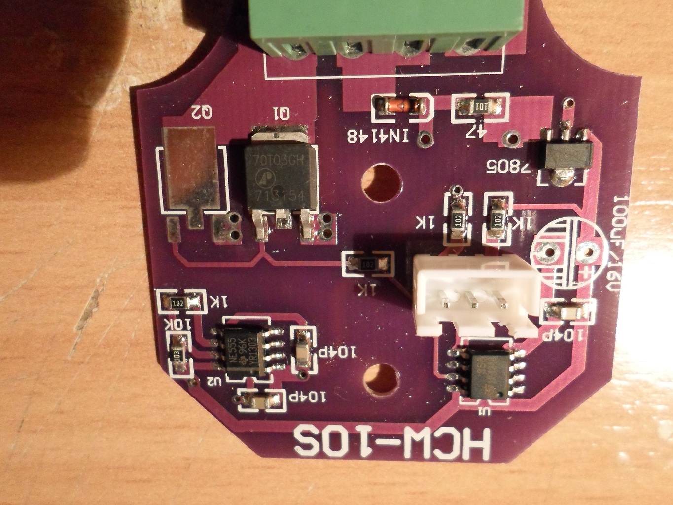

(#) Szebence hozzászólása Szept 8, 2013 /
Egy kis segítségre lenne szükségem egy alkatrész típusának beazonosításában.

(#) Sebi válasza Szebence hozzászólására (») Szept 9, 2013 /
Csak következtetések, mert a számok alapján ismeretlen:
kettő darab van lenyomtatva, ami arra utal, hogy nagyobb kimeneti terhelésnél duplázzák. Az 1-es lábak simán összekötve és 1k-val vezérelve: csakis FET-ről lehet szó, úgy tűnik open-drain kimenet. Mivel a panelen 5V-os táp IC lakik és az 1k egy IC-re megy, "logikai" FET-ről van szó, ami már +5V-ra nyitásba megy. A kapcsolni kívánt terhelés feszültsége alapján - fentiek figyelembevételével - sok ismert típussal kiváltható...
(#) _vl_ válasza Sebi hozzászólására (») Szept 9, 2013 /
99%, hogy az egy P MOSFET, azon keresztül tudja kapcsolni a terhelést (ha kapcsolóüzemben menne, ott lenne mellette a kondi meg a tekercs is, és nem 1k-n keresztül lenne meghajtva) a vezérlő. Az adatainak (minimum egy Rdson kéne) ismerete nélkül értelmesen szerintem nem helyettesíthető.
Mondjuk ha ki lenne szedve a dobozából, és olyan irányból fotózva, hogy a felirat is látszódjék, akkor talán a gyártót is ki lehetne találni (logóját felismerni), úgy azért egyszerűbb lenne a történet.

(#) Szebence válasza _vl_ hozzászólására (») Szept 9, 2013 /
Köszönöm mindkettőtök válaszát!
Ezt a fényerőszabályzót vettem meg, ezen az áll, ohgy 12-24V / 8A ))) Viszont, amit én szeretnék szabályozni vele, az tényleg felvesz egy 5-6A-ert, ezért lenne jó, valami erősebbre cserélni
(#) Szebence válasza Szebence hozzászólására (») Szept 9, 2013 /
Ez a fényképezés jó ötlet volt! Sikerült csinálnom egy nagyon jó képet és ebből kiderült, hogy rosszul olvastam le a feliratot! A tényleges felirat a 70T03GH, és máris van adatlap hozzá. Bár látva, hogy mit tud, ebben a formában sem nagyon tudom elképzelni, hogy ekkora "hűtéssel" 8A-ert elbírna akár 12V-on is.

(#) proli007 válasza Szebence hozzászólására (») Szept 9, 2013 /
Hello! Akkor pedig még is csak N csatornás Fet van benne. Ez egy 555-ös oszcillátor, és egy LM358-as komparátorból, meg egy nem látható 10kohm-os potiból áll, ahogy látom. De azért a 9mohm Rdson már nem olyan rossz érték ám. De statikusan fél wattot jelent, plusz a kapcsolási veszteségek. Lehet kispórolták belőle a másik tranyót.. üdv!
(#) _vl_ válasza Szebence hozzászólására (») Szept 9, 2013 /
Ki kell próbálni egy kisebb (1-2-3A-es) teljesítményű terheléssel, hogy mennyire melegszik. Nem annyira rossz ám egy ilyen DPAK hűtése, főleg, ha sok a rézfólia a panelon mellette.
(#) Szebence válasza proli007 hozzászólására (») Szept 9, 2013 /
Potméternek én 1K-ohm-ot mértem a a képen a fehér csatlakozóra van rákötve, ami a ház fedelére van rögzítve. Tetszik ez a megoldás a kínaiaktól, hogy a potméternek csatlakozót raktak, nem spórolták ki belőle.
@ _vl_ : Több, "sorba" kötött ledszalag fényét szeretném majd szabályozni, akkor majd természetesen kipróbálom, hogy egyszerre csak egyet, majd kettőt, stb kötök rá és figyelem mennyire melegszik.

Szeretném a potméterrel úgy szabályozni, hogy egészen a halványtól a teljes kivezérlésig szabályozni a ledszalagok fényerejét. Ez lehetséges is, bár a nyitópontnál, ahol elkezd világítani, ott pár tized mm tekerés a potméteren drasztikus fényerő növekedést eredményez. Kimértem a potmétert, 1Kohm-os. Próbáltam kicserélni logaritmikusra, illetve nagyobb értékűre, de nem hozott változást. Van valami ötletetek, hogy lehetne finomabban szabályozni a nyitó részt, amikor elkezd világítani?
Azért gondoltam, hogy 10k, mert a csati környékén láttam két 10kohm-ot. Gondoltam az vana poti alatt, és felett. Csak éppen vak vagyok, mert még oda is van írva, hogy 1kohm..
A kitöltést mérd meg. Egy sima műszerrel megmérheted DC állásban, ha feszültséget mérsz vele. Megnézed hogy a poti elfordításával hogy változik a fesz. De a Led-eknél egyébként becsapós. Mert 1..2% kitöltésre is úgy világítanak, mint ha már 10% körül járnál. Aztán meg a vége felé, nem igazán látszik a növekedés. De az 555 fűrészjele is gond lehet, mert nem túl "hegyes a vége, hanem lapos, az egyszerű ellenállásos töltés-kisütés miatt. Így lapos résszel indul a komparátor.

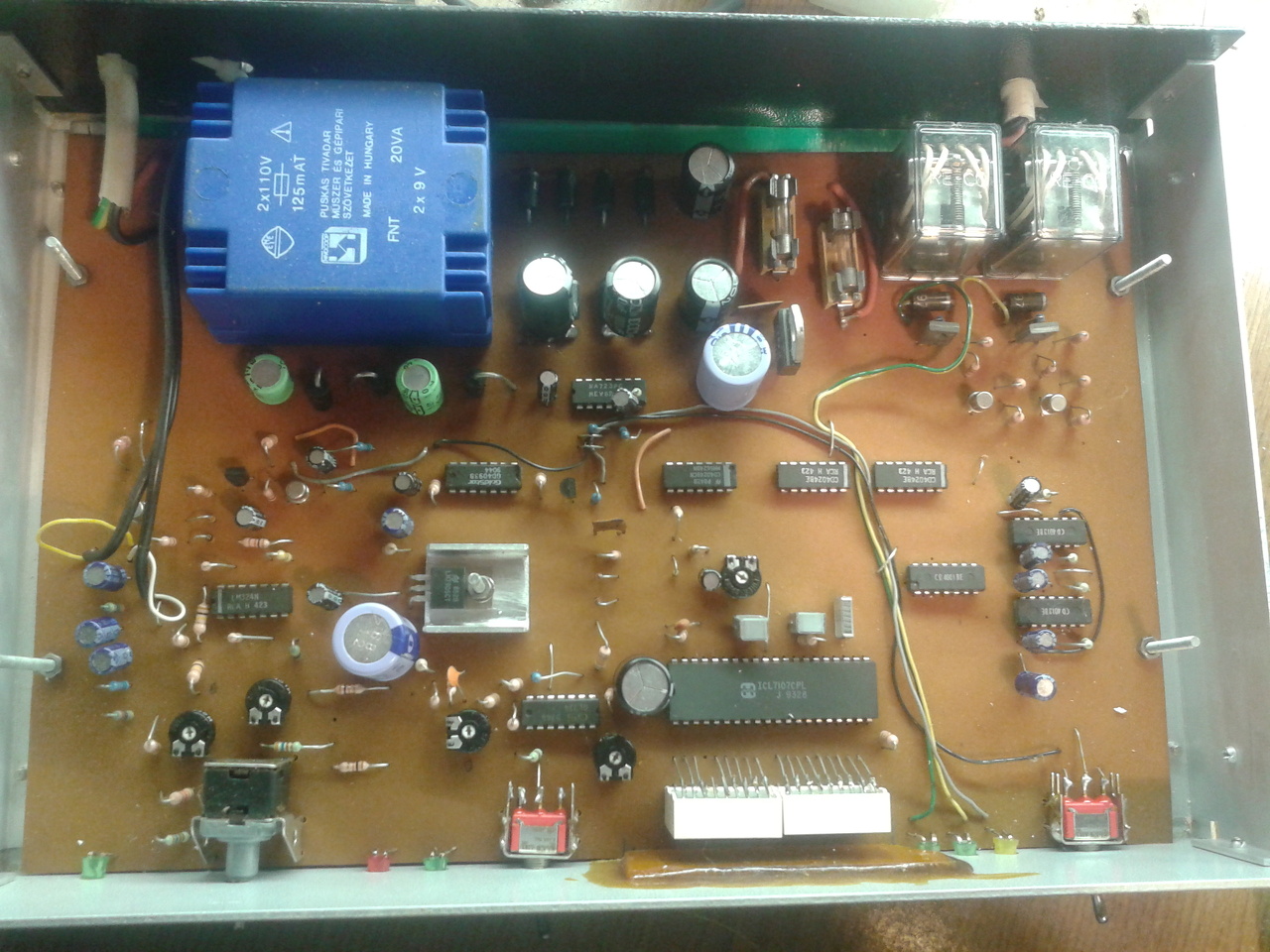

(#) mikulamotor hozzászólása Szept 13, 2013 /
Üdvözlök mindenkit!
Van egy időt és hőfokot vezérlő készülékem. Nem tudom,hogy mire lehet használni ebben kérnék segítséget,hátha valaki tudja a működési elvét, vagy felismeri a készüléket Mellékelek két képet.

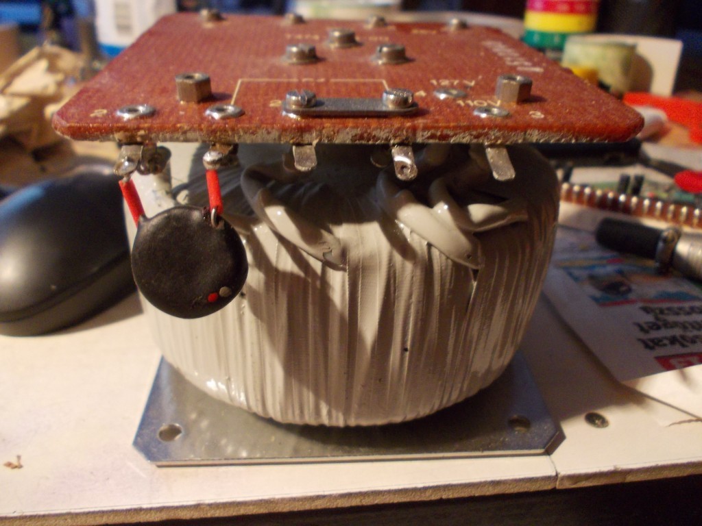

(#) blasz hozzászólása Szept 14, 2013 /
Sziasztok,kezdtem kimérni a végfokom paramétereit,és közben égett szagot éreztem és a trafón van egy fekete valami,ami tüz forró volt mi ez?Köszi
(#) granpa válasza blasz hozzászólására (») Szept 14, 2013 /
Az (ha soros) NTK, vagy (párhuzamos) VDR, ha tüzes, akkor gáz van a trafóddal (de cseréld ki, mert lehet, megöregedett). Mérj üresjárási áramot a trafón.
