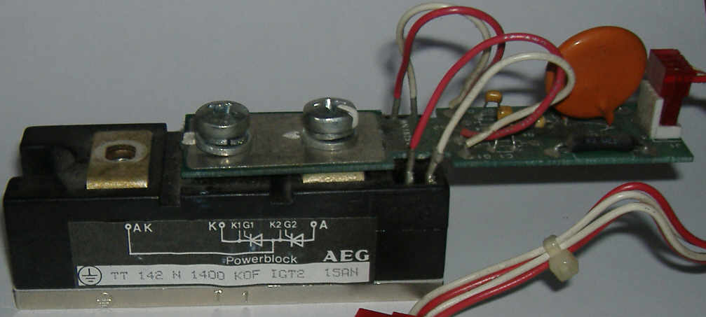

Ezt az alkatrészt egy CT berendezésből termeltem ki.
Tudja esetleg valaki mire lehet használni?
(#) Müszi válasza brato hozzászólására (») Dec 2, 2007 /
a rajzon jól láccik..
Ez egy két sorba kötött tirisztor egy tokban
(#) huba válasza brato hozzászólására (») Dec 2, 2007 /
A rávázolt ábra szerint két nagytejesítményü tirisztor van benne K1 G1 - K2 G2- ön keresztül lehet megvezérelni.
A CT-alatt azt a fehér 'alagutat' érted amibe átvilágítják az ember agyát?
(#) brato válasza huba hozzászólására (») Dec 2, 2007 /
Igen, azt az alagutat... leselejteztek egyet és mielőtt a méhtelepre vitték volt idő szétnézni benne.
