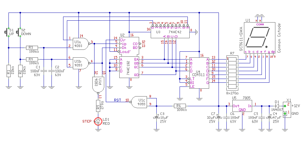

(#) proli007 válasza Folditomi4487 hozzászólására (») Okt 4, 2013 /
Hello! Esetleg ha egy program nélküli megoldás is érdekel.. (Ez ugyan 0..9-ig fel-le léptet, de korlátozható 5-re is.) üdv!

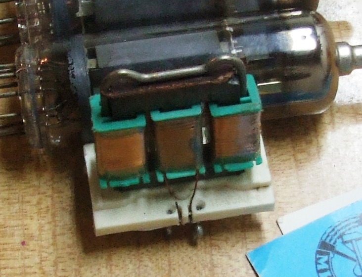

Találtam a kacatok között egy kis érdekes trafót. A két szélső tekercs vékony huzalú, a középső vastag. Ferritmagos, nagyfrekvenciás lehet. Cirill betűk vannak rajta, gondolom valamilyen szovjet készülékből bontották. Nem szándékozom használni, de nem is dobom ki. Kíváncsi vagyok, mire használhatták?
A hozzászólás módosítva: Okt 5, 2013
(#) resystance válasza kérdező hozzászólására (») Okt 5, 2013 /
Pont ilyet szedtem ki 20 év körüli tévéből.
(#) kérdező válasza resystance hozzászólására (») Okt 5, 2013 /
Melyik részében volt? Táp? Sorvég?
Nem tudom, csak lelkes amatőr vagyok.
Ruszki tv volt? Azokban néha igen érdekes cuccokkal találkozni.
(#) proli007 válasza kérdező hozzászólására (») Okt 5, 2013 /
Hello! Ez tulajdonképpen egy transzduktor, ami a színes TV párnatorzítását küszöbölte ki. De előre mondom nem fogom elmagyarázni, hogy mi az és hogy működik, mert ha érdekel olvass utána.. üdv!

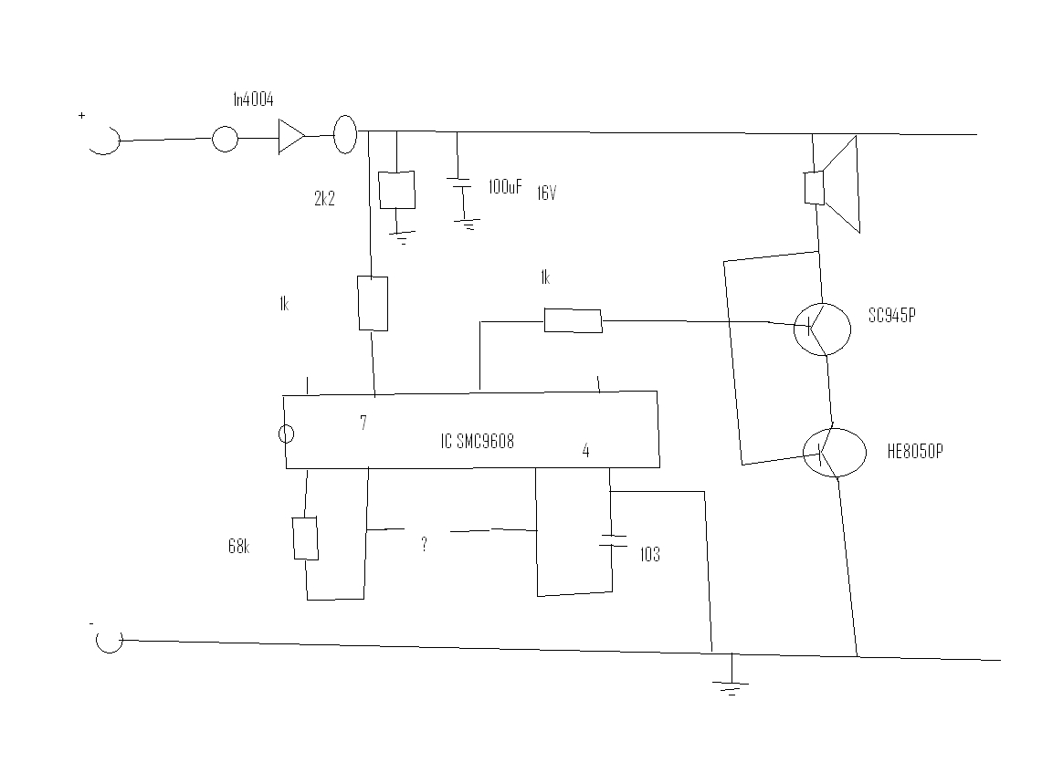

Egy IC adatlapjat keresem , vagyis semmit nem talalok rolla. 8 lab, SMC9608.

Kutakodtam a NET-en, es ezt talaltam ,"SMC9608 hat hang folyamatos riasztás IC", egy kinai oldalon.
Megprobaltam berajzolni(csatolom), de van egy kerdojel amit nem igazan tudom ,hogy ossze vanne kotve a ket labb, alkatresz nem jar oda az bisztos.
Megkernelek ,hogy elenorize le valaki , esetleg egy normalis rajzott csinalni rolla es ujra belinkelni, legalabb itt nekunk meglenne a bekotese, nem igazan talalni semmit rolla az interneten.
Koszonom.

Valami rajz lenne jó. Amit rajzoltál azt te rajzoltad vissza egy nyák-ról?
(#) laszlo raduj válasza kadarist hozzászólására (») Okt 6, 2013 /
Igen , nagyon rozsdas, remenykedtem ,hogy valamilyen multivibratoros IC , mivel egy szirenaban volt benne, gondoltam pasziv alkatresz cserevel el tudom tolni a hang fregvenciat ultra hang tartomanyban, de most mar meg elegszem ha csak meg szolall.

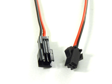

Sziasztok! Valaki meg tudná mondani, hogy a mellékelt képen látható csatlakozónak mi a neve és hol lehet kapni? Nekem 3 eresre lenne szükségem.
(#) Travolta válasza Pali79 hozzászólására (») Okt 7, 2013 /
Nem pont ilyen, de ugyan az a funkció.Itt nézz szét.
(#) qvasz2 válasza Pali79 hozzászólására (») Okt 7, 2013 /
Lomexben én nem találtam semmi hasonlót sem, de a konthában sikerült vennem pont ilyet!
szerk: a nevét ma sem tudom, de vittem mintát és örültem
