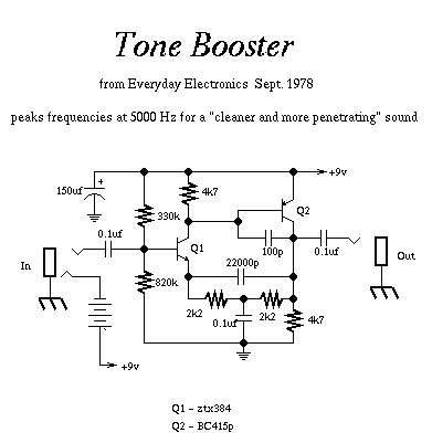

Kellene nekem egy ZTX384, csak ahogy néztem nem lehet kapni...
Tudtok nekem mondani valamit amivel helyettesíteni lehet?
Csatoltam mihez kőne'...
Köszi szépen
(#) vicsys válasza vtsoftware hozzászólására (») Dec 14, 2007 /
Sztem bármilyen hangfrekis tranya (NPN) jó helyette. Pl. BC413
(#) vtsoftware válasza vicsys hozzászólására (») Dec 15, 2007 /
Okés, és mit mondasz ezt a kütyüt erősítő elé vagy után kell kötni?
(#) Norberto válasza vtsoftware hozzászólására (») Dec 15, 2007 /
Egyértelműen elé...

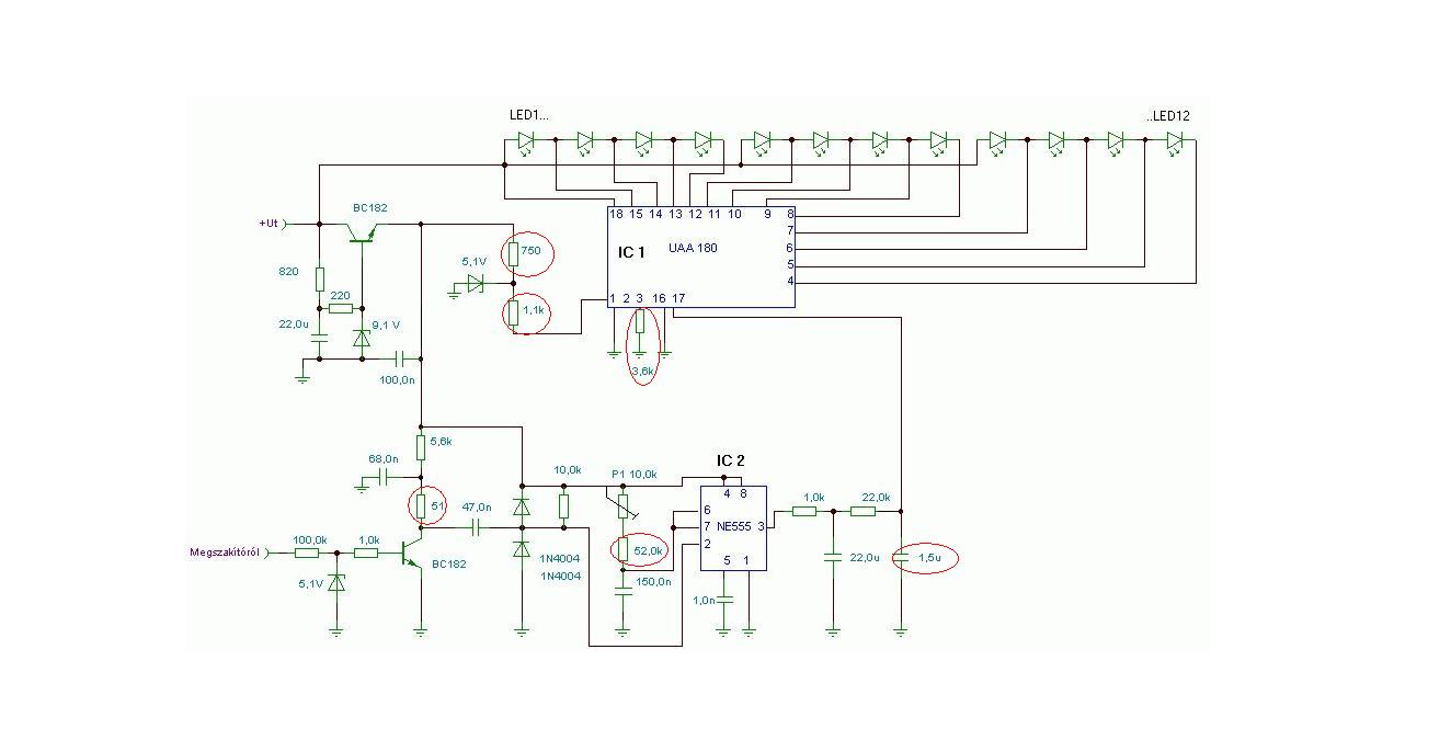

helló. Szeretném megtudni, hogy léteznek-e ilyen alkatrészek, amiket a képen bekarikáztam. Az a netes oldal, ahonnan én szoktam rendelni ott nicsen.
(#) GrandF válasza jdani hozzászólására (») Dec 15, 2007 /
Helló!
Ilyen értékü ellenállásokat, illetve kondikat vagy saját magad alkotsz (több alkatrészt soros, ill. párhuzamos kapcsolásából), vagy pedig az ilyen 0.5%-os tűrésű alkatrészek között keresel megfelelőt.
De általában a hozzá legközelebb eső értékek is jók (kivétel persze, ha nagy pontosság kell, mert akkor marad a fenti módszer).
(#) Medve válasza jdani hozzászólására (») Dec 16, 2007 /
Helló, én annyival kiegészíteném, hogy a jelzett alkatrészek ritkák ugyan, de szabványosak, ám az értékük nem kritikus: pl 51 ohm, helyett jó a 47 is, az 52K trimmerrel sorban úgyszintén. Ha a 750 Ohm 680 lesz, megnő a zener áram, csak nincs annyira kihegyezve! Az 1,1k se sokat zavar, ha 1,2k lesz. 1,5 mikró? 1uF+470n párhuzamosan, ha remegne a LED sor az 1µF-al... Bizonyára pontosan méretezett konstrukció, de nem gyakorlatias.

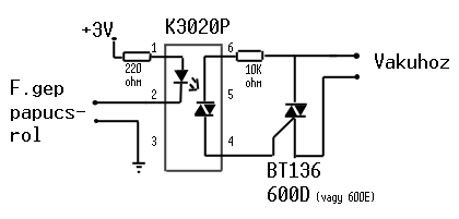

(#) denes44 hozzászólása Dec 17, 2007 /
Van egy alaplapra csatlakoztatható mini zümmerem/hangszóróm. Az lenne a kérdésem, hogy hogy lehet ezt 1-2mp-es csipogásra bírni? (két kivezetése van: + és -) Ha kell tudok képet is feltenni.
(#) titi válasza denes44 hozzászólására (») Dec 17, 2007 /
Mondjuk ha egy kétledes villogóban az egyik led helyére ezt kötöd be? Vagy ez így nem jó?
(#) denes44 válasza titi hozzászólására (») Dec 17, 2007 /
Konkrétan ebbe kellene, hogy legyen egy visszajelzés hogy elsültek a vakuk.

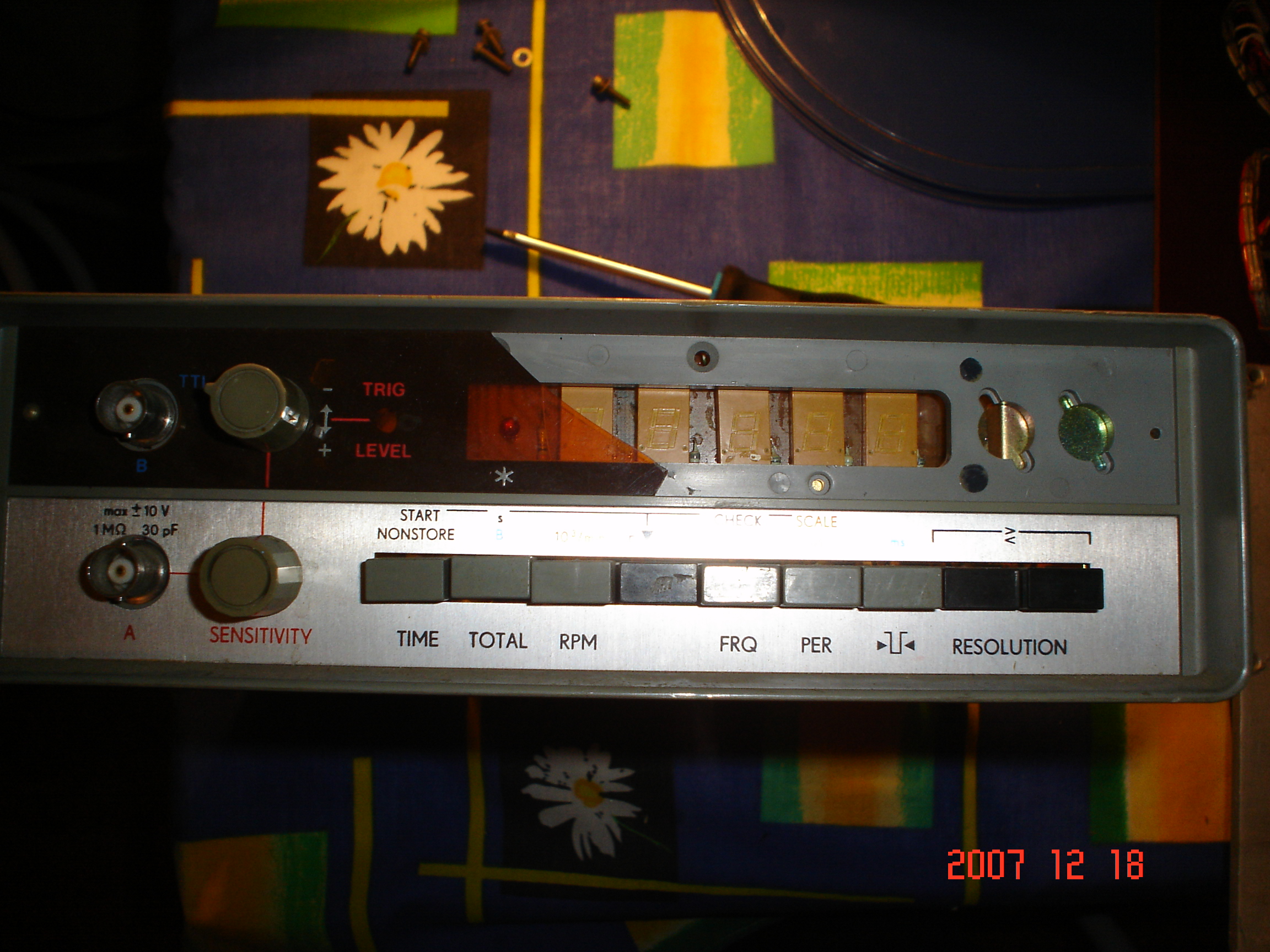

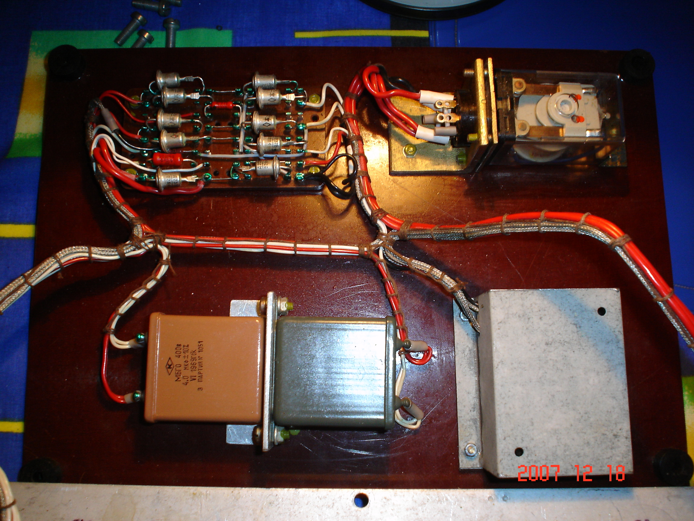

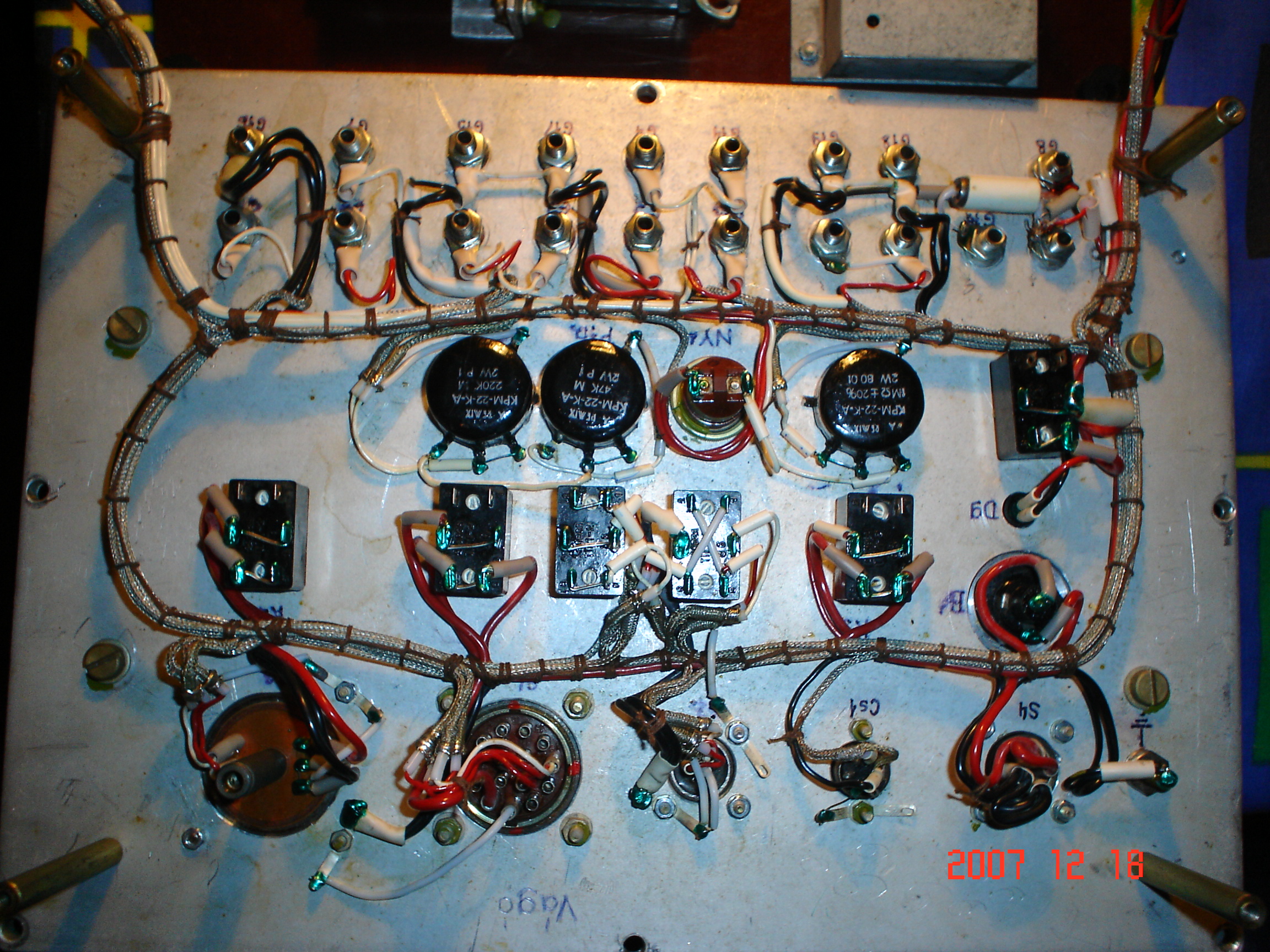

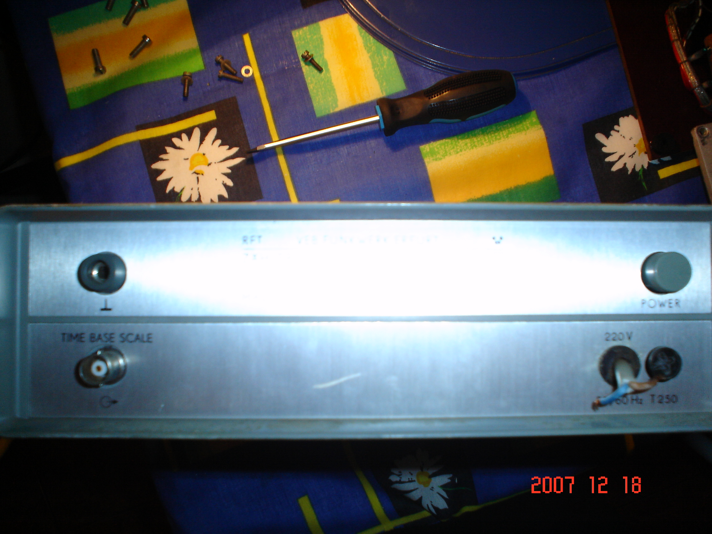

(#) mandix hozzászólása Dec 18, 2007 /
Helláj!

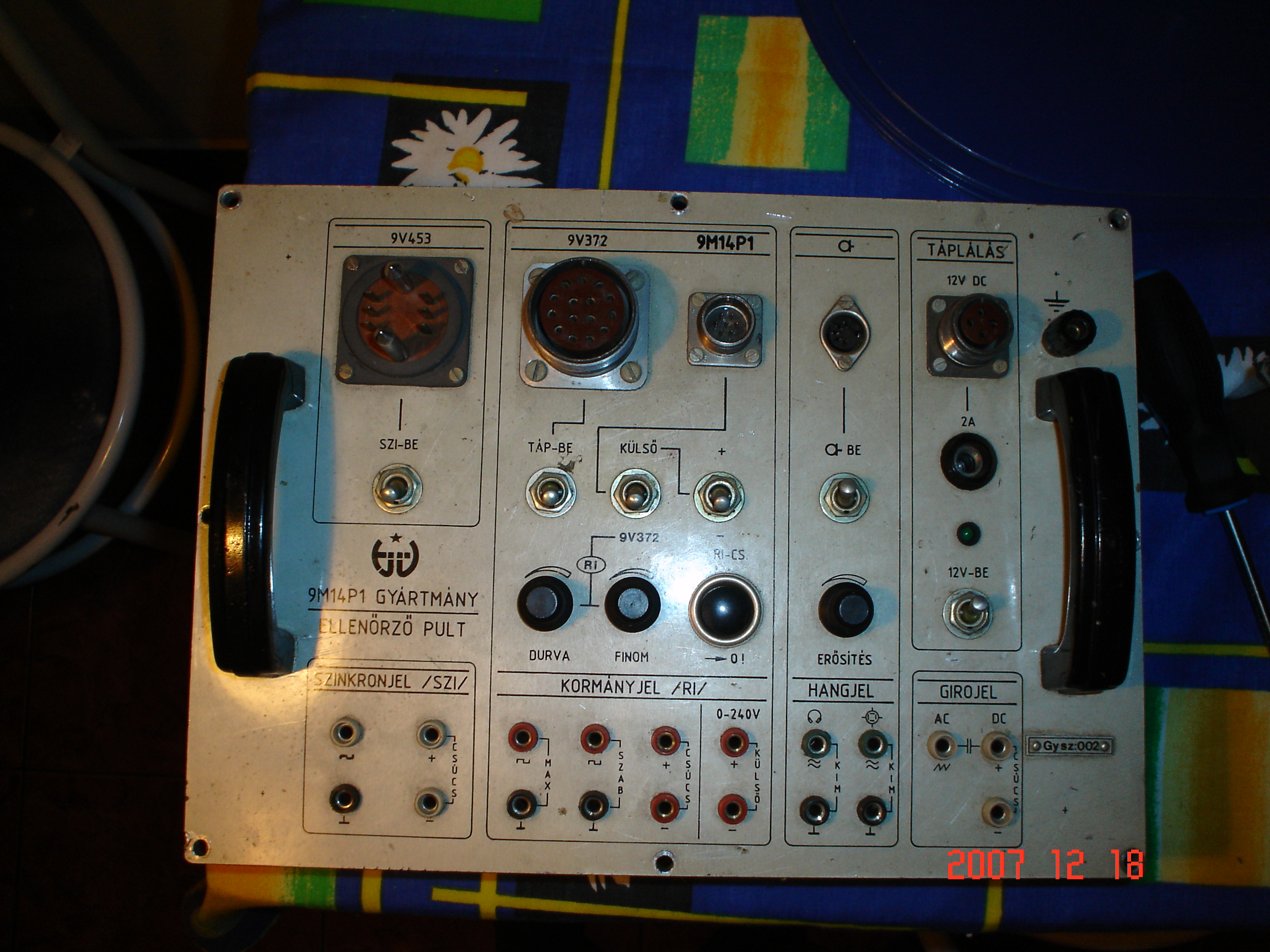

Nekem lenne két dolgom amit nem tudok hogy mi. A neten se találtam róla semmit. Ti talán tudtok segíteni hogy ezeket a dolgokat tudnám-e hasznosítani a hobbioelektronika terén!
(#) mandix válasza mandix hozzászólására (») Dec 18, 2007 /
itt a másik:
(#) Einstein válasza mandix hozzászólására (») Dec 18, 2007 /
Sok alkatrészt kinyerhetsz belőlük, ha már egyben nem tudod hasznosítani.(Zénerek ellenállások, drótok, ic(bár ezt nemtom) stb)

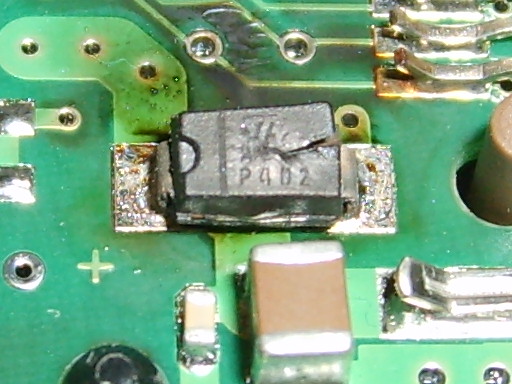

(#) csabee hozzászólása Dec 18, 2007 /
Üdv mindenkinek!

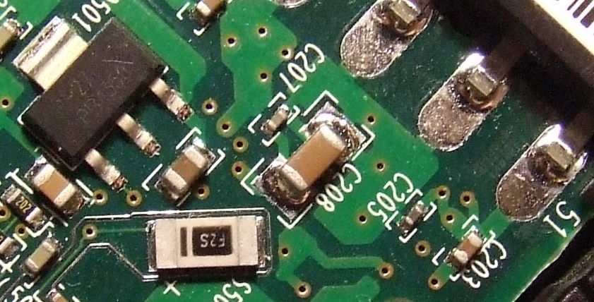

Azt szeretném megkérdezni, hogy ez milyen kondi?
Egy samsung vinyóba van a +5V-s bevezető ágon...
Létezik, hogy 4nF-s???
(#) Norberto válasza csabee hozzászólására (») Dec 18, 2007 /
Ez egy SMD tantál. Ezeknek az értéke kb. 0,5 µF-tól megy, egészen kb 100 µF-os nagyságrendig.
A képen látható szerintem kb. 4,7µF vagy max 10 µF lehetett.
(#) Fery válasza csabee hozzászólására (») Dec 18, 2007 /
Jézus Te mikroszkóppal fényképezel ?????
Eszement jó ahhoz képest, milyen kicsi ez a kondi.
Amúgy megnéztem náhány vinyót azokon 6.8 mikró volt úgyhogy tehetsz 10 mikrót is.
(#) uli válasza mandix hozzászólására (») Dec 18, 2007 /
sztem amásodik egy freki mérő. nagyon ugy néz ki. a felső az out, az alsó az in. valószínűnek tartom legalábbis.
az első, hát elsőre azt hittem forrasztóállomás, de sztem köze sincs hozáá XD
Norberto: Köszi a segítséget
Fery: Neked is
Csak egyszerüen Csabee:SAMSUNG S500\makroba... örülök, hogy tetszik
4,7(hogy teszitek be a mikro jelet???)F-tosat tettem be és műxik
Köszi a segedelmet...

Én is betettem érdekességként egy képet egy (Maxtor) vinyó-elektronikáról...sima, mezei S5600-as FUJI géppel készült makro módban.
