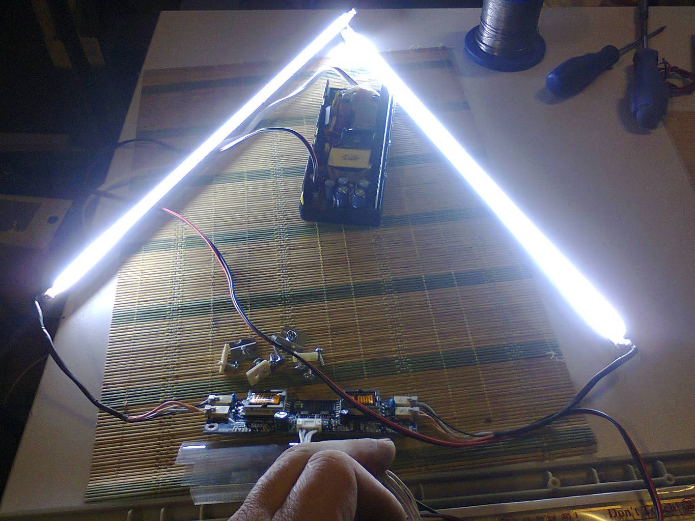

(#) zenebolond válasza Buvarruha hozzászólására (») Jan 16, 2014 /
Helló!
Működik az IC-vel, de újabb probléma merült fel. Be tudom kapcsolni, de nem jön be a kép. A mellékletben szereplő panelt hogy tudnám feléleszteni. Ez a kijelző nagyfeszültséggel gerjesztett világítása(olyan mint a neon, vagy kompakt fénycső.
a csatlakozón beadom a 12V-ot, ez megvan, van egy on/off kivezetés ezen a testhez képest +5 V-ot mértem, ha bekapcsoltam a power gombbal, és van egy adj. (adjust) kivezetés ami úgy gondolom ez a gerjesztés erősségét (fényerejét) hivatott szabályozni. Ha adok neki +-12V-ot és gondolom +5V-ot, még ott van az adjust kivezetést. Na ebben segítsetek nekem hogy ott mit és hogyan tudok vezérlést adni. Ezzel az egésszel azt akarom kideríteni, hogy jó e a két vékony neon, vagy a panel hibás-e? De ha vannak segítő ötletek szeretettel várom.
(#) Buvarruha válasza zenebolond hozzászólására (») Jan 17, 2014 /
Az ON/OFF-ra 5V kell általában az jó, az adjust-ot próbáld földre húzni. Monitoroknál általában ez a max fényerő, persze olykor a 3.3V a max fényerő, de anélkül is mennie kellene, legfeljebb villogva. A biztosítékot ellenőrizd rajta, mert szokott lenni ksi SMD biztosíték nem messze a táp-be résztől.
(#) zenebolond válasza Buvarruha hozzászólására (») Jan 17, 2014 /
Köszi a gyors választ ma ki is próbálom!
Szia Találtam egy smd kütyüt S felirattal a pozitív ágban, ez lesz a bizti, szakadás van. De még nem volt időm áthidalni és rápróbálni.

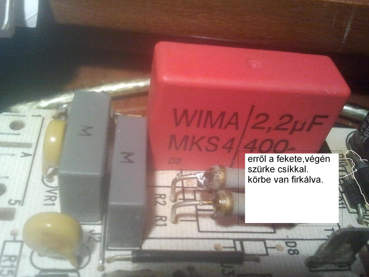

(#) Collider hozzászólása Jan 17, 2014 /
Üdv mindenkinek!
Ki kellett cserélnem egy elkót, 2.2µF 50V, "standard" magasságú, kb. másfél centi. Találtam is másikat, ez is 2.2µF 50V, de a magassága max 5 mm. Elképzelhető, hogy mérete ellenére ez is az, mint a nagyobbik?
(#) pjg válasza Collider hozzászólására (») Jan 17, 2014 /
Persze. A kicsi az újabb. Korszerűbb. Programozott élettartamú.
(#) Collider válasza pjg hozzászólására (») Jan 17, 2014 /
Köszi! Ez egy ~15 éves walkmanből kitermelt kondi. Értéke hajszálpontosan annyi, mint ami rá van írva.
(#) efraim válasza Collider hozzászólására (») Jan 17, 2014 /
Továbbá hajszálpontosan arról a kondiról van szó, amit a "Kezdő kérdések" topicban már meg lett beszélve.
(#) Collider válasza efraim hozzászólására (») Jan 17, 2014 /

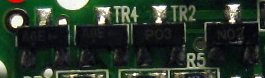

(#) tibike32 hozzászólása Jan 17, 2014 /
Volna pár darab SMD alkatrész, aminek nem tudom a típusát.
Van egy kapcsolási rajz is hozzá, de ott is csak az SMD jelölések vannak ráírva.
Amikre kiváncsi lennék : A8E,PO3,NO2.
Előre is köszönöm a válaszokat !
(#) efraim válasza tibike32 hozzászólására (») Jan 17, 2014 /
Itt mindet megtalálod.

(#) zenebolond válasza Buvarruha hozzászólására (») Jan 18, 2014 /
Összeraktam, működik a TV, csak szerintem összekevertem a lapokat amelyek a kijelző alatt vannak, mert csak egy fehér képet mutat. a neon világít most már.

(#) Buvarruha válasza zenebolond hozzászólására (») Jan 18, 2014 /
Attól nem lenne ilyen, azért fehér, mert nem kapcsol be a kijelző.
