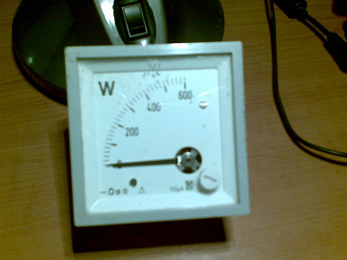

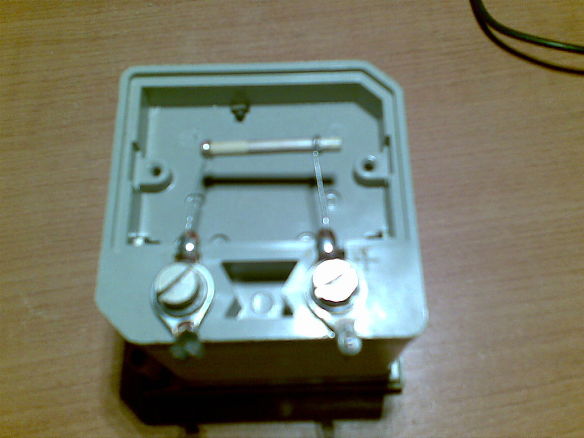

(#) DRAWS hozzászólása Jan 19, 2014 /
Sziasztok! Valaki meg tudná nekem mondani, hogy ez a mérőóra mit mér, és hogyan kell vele mérni? Köszönöm.
(#) kadarist válasza DRAWS hozzászólására (») Jan 19, 2014 /
Ez egy Deprez-műszer és a rajta átfolyó árammal arányos a mutatójának kitérése. A "W" jelzés ne tévesszen meg, mert ez csak egy alapműszer.
(#) DRAWS válasza kadarist hozzászólására (») Jan 19, 2014 /
Rendben. Köszönöm.
