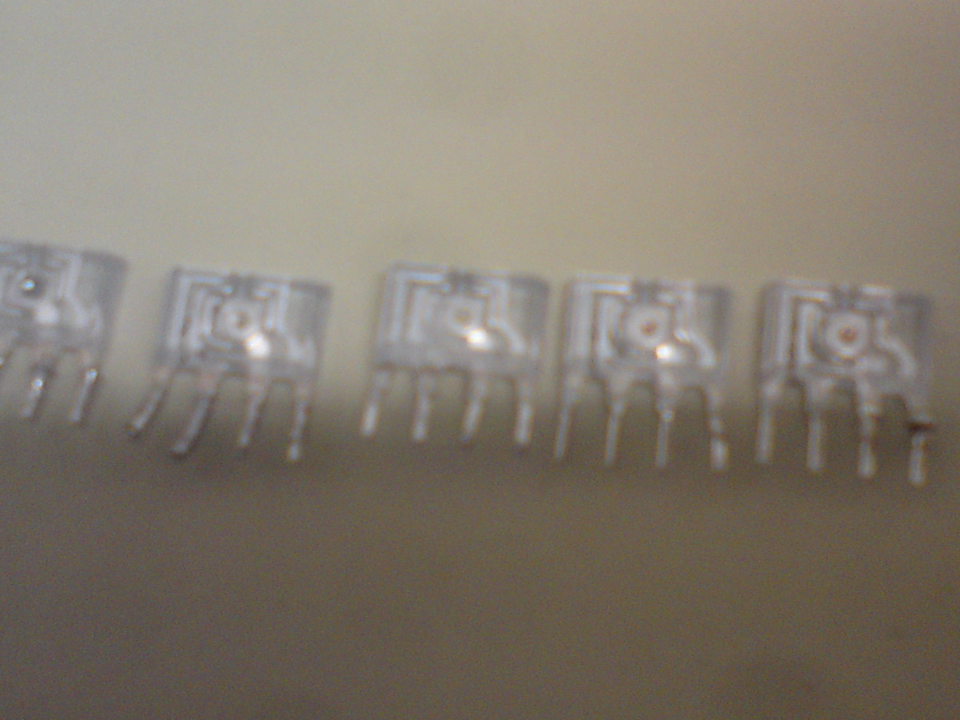

(#) jethro hozzászólása Jan 20, 2014 /
Tud valaki tip. bekötést stb.erről a cuccról? Köszi.
A hozzászólás módosítva: Jan 20, 2014
(#) Csongi_ válasza jethro hozzászólására (») Jan 20, 2014 /
Enszerintem valamifele szenzor lehet, esetleg infravoros.
(#) Ricsi89 válasza jethro hozzászólására (») Jan 20, 2014 /
Akár RGB led is lehet, 3-as láb a katód, a többi a 3 szín anódja.

(#) sprofan válasza jethro hozzászólására (») Jan 21, 2014 /
Egész véletlenül nem egy cd/dvd meghajtó fejből vannak ezek kibontva?
(#) jethro válasza sprofan hozzászólására (») Jan 21, 2014 /
Nem.Ez egy ipari csatlakozóban volt vezetékek társaságában,mintha azt nézte volna,hogy össze van é dugva.

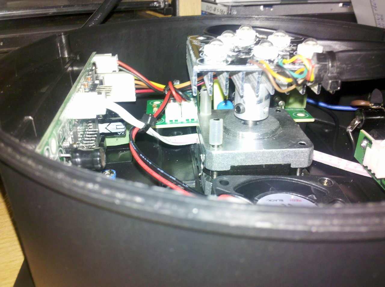

(#) fec78 hozzászólása Jan 22, 2014 /
Üdvözlet!
Csúszó forgó érintkezőre lenne szükségem,aminek 6db különálló kontaktja van.
Sajnos nem tudom a pontos megnevezését, így rákeresni sem tudtam. Honnan lehet ilyen alkatrészt beszerezni?
Segítséget előre is köszönöm szépen!
A hozzászólás módosítva: Jan 22, 2014
(#) granpa válasza fec78 hozzászólására (») Jan 22, 2014 /
Vázold, hogy mihez kellene, mert így alapból min. 3-féle lehet. Leginkább 'jacksley' (dzsekszli=több állású forgó kapcsoló) kapcsolóra gyanakszom. Elektronikai boltokban szokott lenni.
(#) gkari válasza fec78 hozzászólására (») Jan 22, 2014 /
Yaxley a neve, ha jól értem, akkor 6 állású kell Neked (vagy 6 áramkörös, mert olyan is van).
(#) fec78 válasza gkari hozzászólására (») Jan 22, 2014 /
6 áramkörös
az ledekhez kapcsolódó vezetékeket szeretném kiváltani és a motort egy irányba hajtani csatoltam fotót
köszönöm
(#) efraim válasza fec78 hozzászólására (») Jan 22, 2014 /
Itt valami egyedi megoldás kell, mert a Yaxley-t vagy rotary-switch-et nem motoros meghajtásra tervezték.
(#) Hp41C válasza fec78 hozzászólására (») Jan 22, 2014 /
Talán ilyen toldó... csak egy kicsit robusztusabb kivitelben. Esetleg a Propeller óra forgótrafója...
Szerintem nem egyértelmű, hogy mi a feladat. A motort (is) akarod kapcsolni, vagy a motorral hajtani a kapcsolót (?), milyen áramterhelés lehetséges, stb. Segítene rajz,és pl. áramadatok. Létezik yaxley amperes terhelésekre is.
(#) qvasz2 válasza gkari hozzászólására (») Jan 22, 2014 /
Pedig leírta: a LED-eket akarja úgy meghajtani, hogy közben forog. Ehhez kéne valami komutátor, ami 6 érintkezős.
H a jól értem

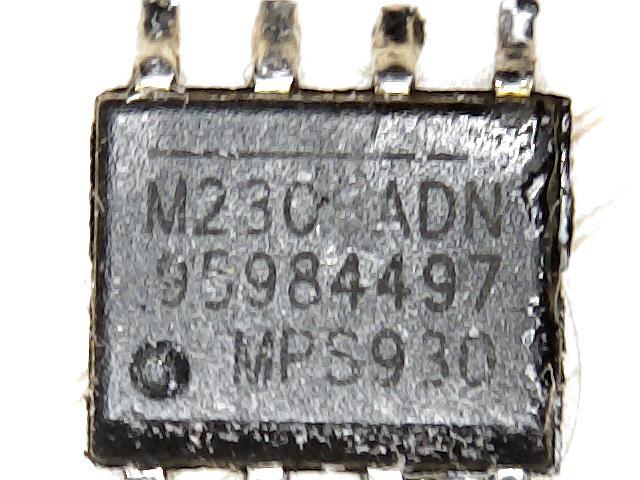

(#) Pixi hozzászólása Jan 22, 2014 /
Szeretnék ismét segítséget kérni! Van két IC, egyikből az egyik szám nincs meg.
Csatoltam róluk képeket.
Valakit meg tudja nekem mondani hogy a hibátlan számos jó lehet a másik helyett? Hasonló elektronikában volt mind a kettő, csak amin nincs meg a szám az elégett!
(#) granpa válasza Pixi hozzászólására (») Jan 22, 2014 /
Az adatlapjukat (ha publikus) így is meg lehet találni, és összehasonlítani.Ha az aláírás a tudásukat jelenti, akkor valószínűleg helyettesíthető.

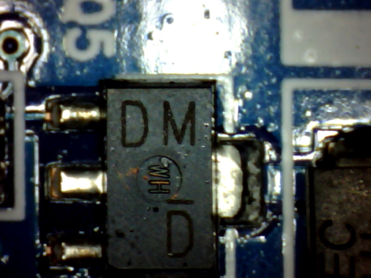

(#) Janaboy hozzászólása Jan 22, 2014 /
Az alábbiakban szeretnék kérni egy kis segítséget!
Adott egy Samsung Bixolon SRP-350-es blokknyomtató, amiben van egy kasszafiók nyitó elektronikai rész (24V-ot küld ki impulzusként). Előfordul, hogy ha a fiók zárlatos, akkor lefüstöli a nyomtató..jelen esetben is ez történt és szeretném cserélni az alkatrészt de nem tudom azonosítani, ebben kérnék segítséget!?
üdv
(#) Janaboy válasza Janaboy hozzászólására (») Jan 22, 2014 /
Bocsánat a dupla postért, közben ezt találtam a neten:
http://support.epostraders.co.uk/support-files/documents/7/pvo-SRP-...de.pdf
32. oldalt ezt írják és ez lehet az lenne?
http://www1.futureelectronics.com/doc/ROHM/2SD2170T100.pdf
Már csak az a kérdés, hogy honnan tudom beszerezni?
(#) fec78 válasza qvasz2 hozzászólására (») Jan 22, 2014 /
Pontosan ezt szeretném.
Csatolt fotón látható hasonló alkatrészre ill megoldásra gondoltam.
Ez a kép egy 4 áramkörös valamit mutat, részemről feladtam!
