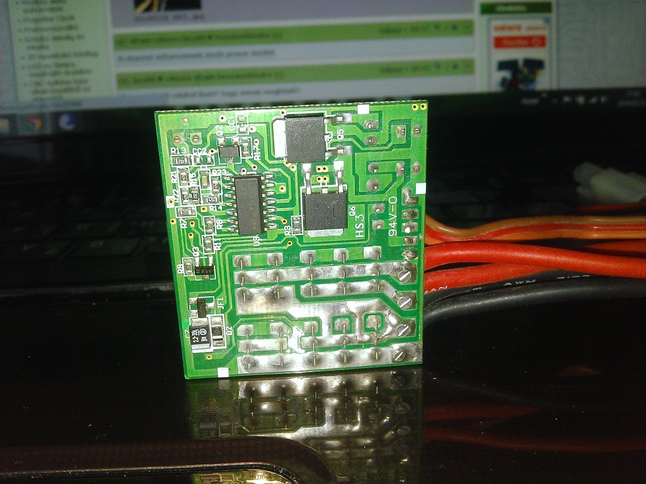

Sziasztok! Még egyszer mert ez előző kérdés eltűnt! A pirossal jelölt alkatrész mi lehet? Be lehet itthon szerezni vagy helyettesíteni mással? 10 darab van belőle a fordulatszám szabályzón és az egyiknek el van színeződve a hűtőfelülete.
(#) efraim válasza lacsi86 hozzászólására (») Márc 31, 2014 /
(#) lacsi86 válasza efraim hozzászólására (») Márc 31, 2014 /
Beszerezhető valahol ilyen? Vagy ennek megfelelő?
Az ebay-on megrendelheted, kb. 3 dollár. De biztosan máshol is van. Helyettesítő példányt (cross reference) nem találtam.

(#) Zsola7 válasza lacsi86 hozzászólására (») Márc 31, 2014 /
Az IRF3205Z majdnem pont azonos (0.5mOhm-al nagyobb az RDS-e), de jóval nagyobb áramot elvisz. Még nála is robosztusabb a IRL2203N, de csak +-16V a gatefesz. maximuma, szóval ha nem olyan nagy, az is vidáman megfelel. Gondolom, hídban, kapcsolóüzemben működnek. Külföldről csak ezért ne rendelj, itthon kb. 400 forint, szerintem sok helyen kapni. Ha jellemző az égés és a hiba, akkor a hűtést kell javítani, mondjuk egy-egy hűtőbordával vagy szellős dobozzal.

(#) lacsi86 válasza Zsola7 hozzászólására (») Márc 31, 2014 /
Nem igazán vagyok otthon az ilyen témákban sajnos. A szellős doboz megoldott mert a kaszni alatt nincs leburkolva egyáltalán. A képen látszik a hűtőborda is. De van csatlakozási pont ventillátornak rajta. 7,2v-s akkuról megy egyébként. Nem tudom hogy ez így mond-e valamit arra hogy amit linkeltél az megfelelő-e.
(#) lacsi86 válasza lacsi86 hozzászólására (») Márc 31, 2014 /
És így néz ki alulról.
