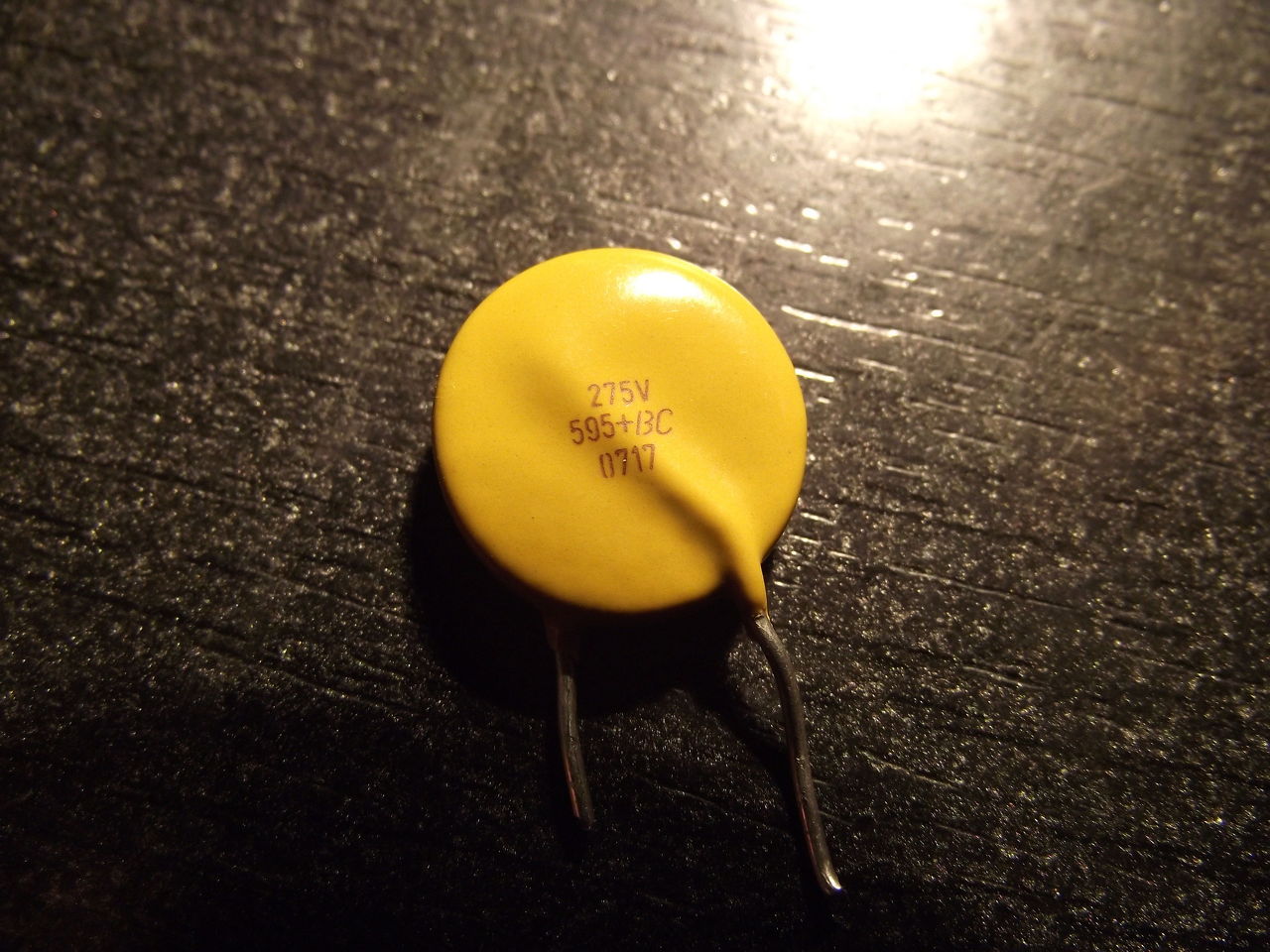

A mellékelt alkatrészt egy régi labortáp trafójának primer oldaláról vettem ki, ahol is sorosan volt bekötve. Elsőre azt gondoltam, hogy varisztor, de kicserélve egy másik 275V-ossal sem működik, továbbá a varisztort mintha párhuzamosan kellene kötni de ebben nem vagyok biztos. Segítséget kérnék mit néztem el... (Mielőtt: az alkatrészt áthidalva működik a táp...)

![]() Esetleg a A érték és karakterisztika meghatározásában tudnál segíteni? Nekem sajnos nincs ötletem.
... de lehet, hogy mégis BC Components varistora. Ez jobban passzol rá.

Megnéztem a műszaki leírásában is de ott nincs a rajzon ez a bizti, csak egy 2A-es üvegbiztosíték.
A táp tipusa kimaradt: Fok-Gyem TR-9193 A hozzászólás módosítva: Máj 20, 2014
Hello! Egy Fok-Gyem tápban szinte biztos hogy nincs PTC bizti, mert amikor az készült a PTC bizti még a világon sem volt. A 275V is VDR-re hajaz, de az biztos hogy nem volt a trafóval sorba, maximum oda "keveredett valamikor"..
Csak hogy egy kis tiszta vizet öntsünk a poharunkba - mert nem "Öngyógyuló biztosíték", hanem igen is varisztor - A másik proli007 részére - a P Jani által közölt fényképen lévö elektroncsönek alul ha jól látom kettö kivezetése van, a GU81M-nek pedig a cseh Danyk oldalán lévö fényképen hat kontaktot látok. Ez szerinted megeggyezik ? Nem kötekedésbol írom, távol álljon tölem, csak hogy megfelelö választ adhassunk. Valami olyan érzésem van nem-e egy régi higanygözös egyenirányítócsö esetleg, de a fényképen nem látom a csöben lévö folyékony higanyt. Talán más hozzáértö kollégának segíthetne a csö azonosításában, ha leírná az üvegbúra külsö méreteit is. Részemröl most ennyi. A hozzászólás módosítva: Máj 20, 2014

![]() Kicsit gondolkodtam és arra jutottam, hogy: Tutira sorosan volt az áramkörben, mert amikor áthidaltam, beindult a tápegység. De ha varisztor, akkor korábban sem működhetett volna. Ami még a biztis dolgot erősíti, hogy valamikor az 5V 0,5A-s ágat jócskán túlterhelhették mert találtam összeolvad vezetéket is azon a részen. Na a táp azóta nem ment, előtte működött. Beraktak anno valamiért egy döglött varisztort ami valamitől "megjavult"? ![]() Ha van még kedvetek ezzel foglalkozni akkor holnap csinálok képeket, esetleg egy másik topicban találgathatunk továb.
