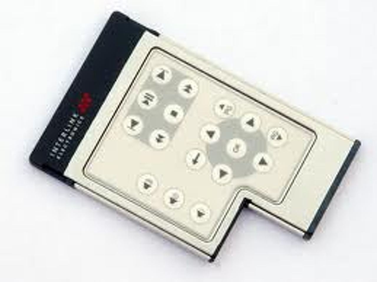

Sziasztok. ez mire jó mit lehet vele kezdeni?
(#) yulo5310 válasza Sanyi220v hozzászólására (») Jún 22, 2014 /
Hali! Ez egy kezelő panel,valamiféle kondigépből lehet. Persze ez csak tipp,de bármit irányíthatsz vele,mert ezek begombok!
(#) Sanyi220v válasza yulo5310 hozzászólására (») Jún 22, 2014 /
Ez laptophoz való média távirányító buetooth kapcsolattal működik, de nem értem hogy kel használni.
Háát....,ezek a kütyük már nekem is magasak,meg nem is nagyon izgatnak.
(#) Buvarruha válasza Sanyi220v hozzászólására (») Jún 22, 2014 /
Gondolom valami külső eszközhöz való, vagy, szoftver kell hozzá.
Értem. azért kössz.
(#) nedudgi válasza Sanyi220v hozzászólására (») Jún 22, 2014 /
Gondolom, párosítod a laptoppal, és elindítasz egy médialejátszót. Sajnos a képeden még a szöveget sem lehet elolvasni, így nem tudunk utánanézni.
Annyit tehetsz, hogy egy terminálprogrammal megnézed, milyen parancsokat ad, és akkor akár egy mikrokontrollerhez is fel lehet használni.
(#) Bakman válasza Sanyi220v hozzászólására (») Jún 22, 2014 /
Általában tartozik hozzá egy alkalmazás, amit a gépre kell telepíteni. A távirányító átadja az utasításokat a programnak, az meg vezérli a gépet/gépen lévő egyéb programokat.

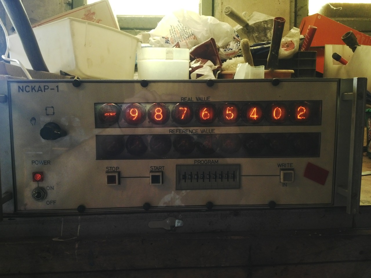

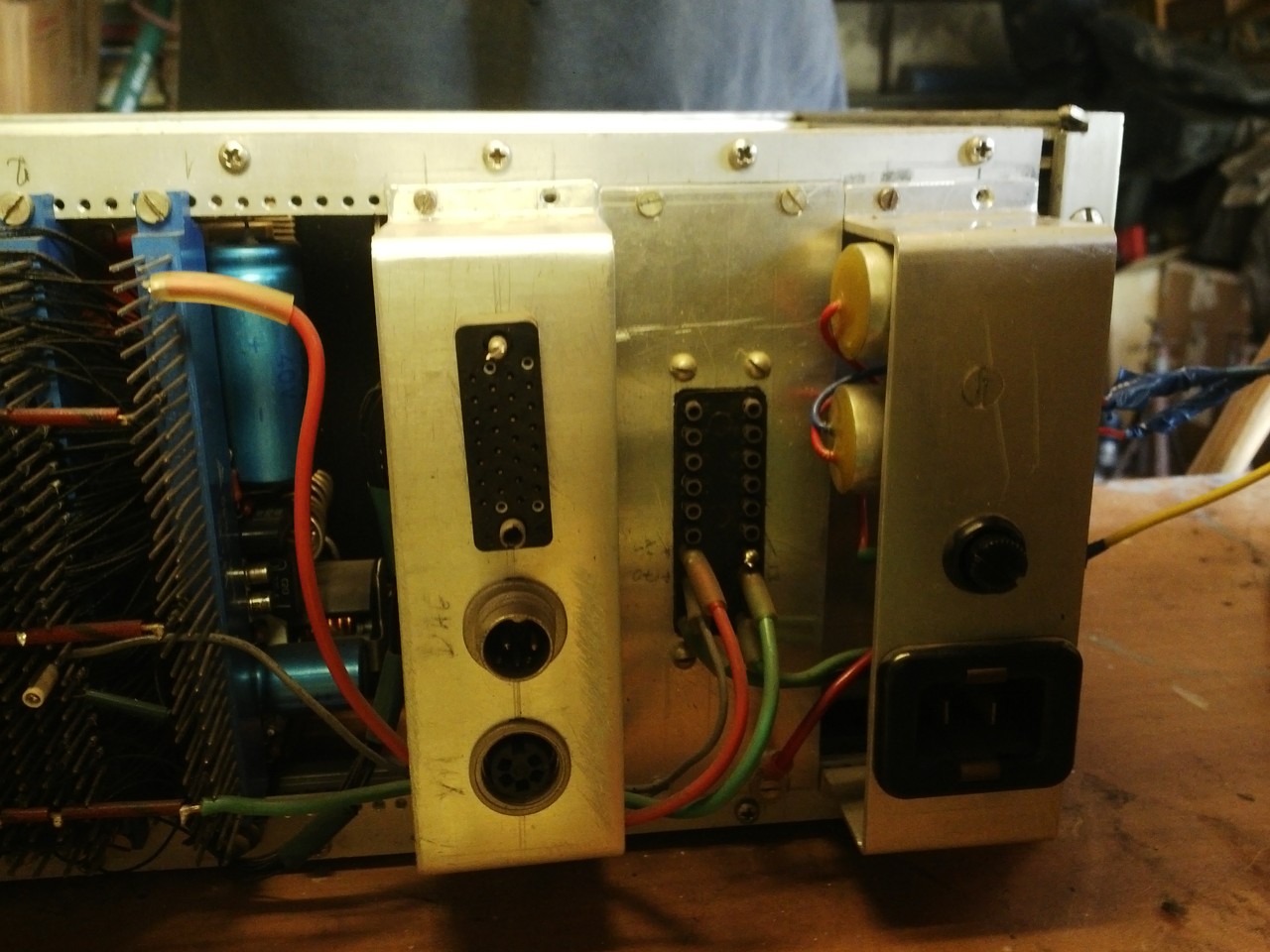

Az érdekelne, hogy szerintetek ez a műszer mi lehet és van-e bármi értelme rakosgatni vagy nyugodtan gondoljam újra az alkatrészeit? Én DAC vagy ADC teszterre tippeltem.

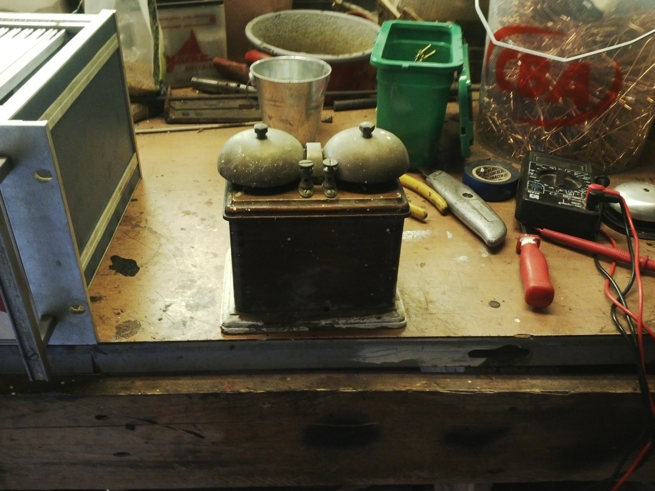

Illetve, hogy a képen látható csengő milyen feszültségről üzemelhet, 8V AC-ról (csengőtrafó) probáltam, arról nem szólalt meg, belsőellenállása 1kOhm.

Ez egy aranybánya.
A csengő nagyon régi telefon csengő. Gondolom 90V kell neki.

Ha nem is annyira régi mint a linken lévő telefon, azért még múzeális és szép. A két harang precízen - két frekvenciára - van hangolva, hogy szépen szóljon (és hangosan!)
A telefonvonalra kötve ma is működik, 680nF...1µF 200V-os fólia vagy papírkondi kell vele sorosan.

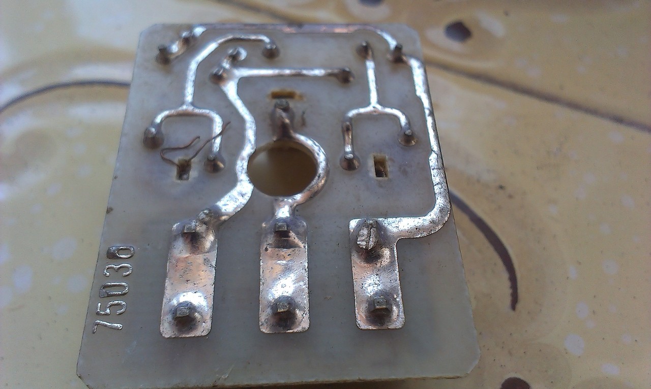

Üdv találtam valami kütyüt Igazából graetz hídnak nézem kondival simítva, de nem sok tippem ötletem volna hogy mégis mire jó tippeket várok szeretettel.

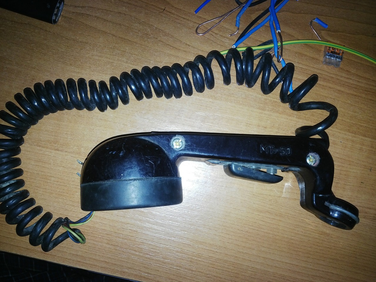

Köszönöm a válaszokat! Ez alkalmas lehet telefonhoz? Nem tudom honnan való.

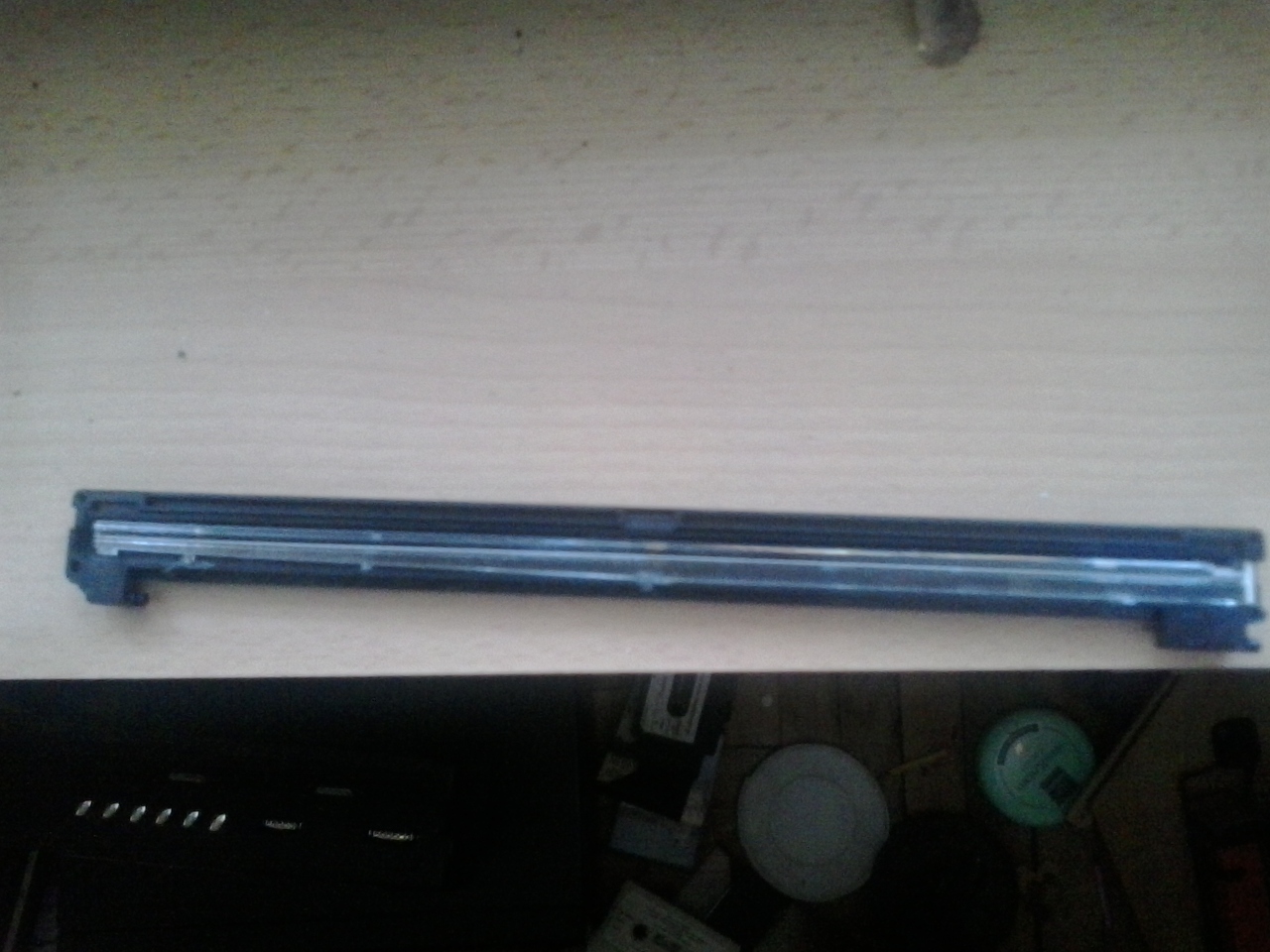

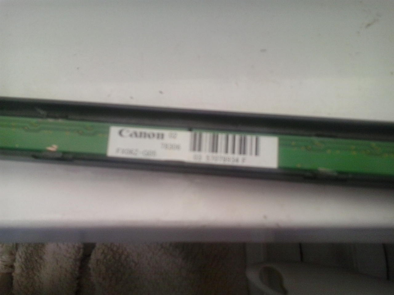

Ma délután találtam. Valami szkennerből származhat, de pontosan mi ez és hogy kell bele életet lehelni? Talán ez világítja meg a papirt?
(#) mikrokapcsolo válasza gernerakos hozzászólására (») Jún 23, 2014 /
Valószínűleg igen. Ez most vagy fénycsöves, és akkor az invertere nélkül nem tudod beüzemelni, vagy ledes, és akkor az egyik végénél az optikai szálnál van egy RGB led, azt tudod bekötni, vagy régebbi fajta, és akkor több led van rajta, a teljes hosszában, és akkor azokat tudod működtatni.
(#) moderboy válasza gernerakos hozzászólására (») Jún 23, 2014 /
Mit látsz az üveg alatt?
(#) BEMcorp válasza gernerakos hozzászólására (») Jún 24, 2014 /
Kissé homályos a kép, de ha jól látom, ez a megvilágítója és az érzékelője is. A hosszú 'kúpos' plexi szélesebbik végén 4-5 kiforrasztható lábat találsz, azokra feszültséget kapcsolva világítani fog a 3 LED (piros-zöld-kék).
A 39-es képen, a plexi felett kellene lenni egy pici "lyuksorra" hasonlító valaminek, na az az érzékelő.
(#) Sebi válasza moderboy hozzászólására (») Jún 24, 2014 /
Ez egy katonai kézibeszélő. Konkrétan ezt a típust nem ismerem, de a hallgató biztosan működik a tárcsás korszakból való készülékkel is. A mikrofon részt meg kell nézni, mert ha nem szenes (vagy annak üzemét szimuláló elektronikus) akkor az nem passzol az áramkörébe.
(de ha erre vágyol, mindent meg lehet oldani...)
(#) gernerakos válasza BEMcorp hozzászólására (») Jún 24, 2014 /
Igen, van egy ilyen lyuksor. Az egyik végén 5 láb van, tehát ezek lennének a ledek lábai? És melyik a földelés, illetve mekkora feszültség kell a működtetéséhez?
(#) gernerakos válasza moderboy hozzászólására (») Jún 24, 2014 /
Az üveg alatt smd ellenállások vannak.
Normál LED-ek, szóval max. 20mA-rel hajthatod őket. Lábkiosztást azért ne kérj. Fogj két ceruzaelemet, és egy ~50 ohm -os ellenállást, és próbálgasd. Egy közös láb lesz, de hogy anód vagy katód....
(#) moderboy válasza Sebi hozzászólására (») Jún 24, 2014 /
Köszönöm a segítséget, azt hogy szén mikrofon-e hogyan tudom ellenőrözni?
Sajnos itthon nincs telefon vonal, de az lenne a terv, hogy a csengővel meg a kézibeszélővel építek egy pofás kis "telefont" egyenlőre tárcsa nélkül. Aztán lehet mellécsapok még egy CB tárcsát is ha sikerül szerezni.
Köszi, megpróbálom!
(#) moderboy válasza gernerakos hozzászólására (») Jún 24, 2014 /
Multiméter dióda vizsgáló funkciójával érdemes lehet ránézni a lábakra, hátha közelebb kerülsz a megoldáshoz.

(#) Sebi válasza moderboy hozzászólására (») Jún 25, 2014 /
Egyszerűen ohmmérővel, hiszen a hangnyomás függvényében az ellenállása változik. (Ahogy belefújsz, csökken az ellenállás, mert tömörülnek a szénszemcsék.)
