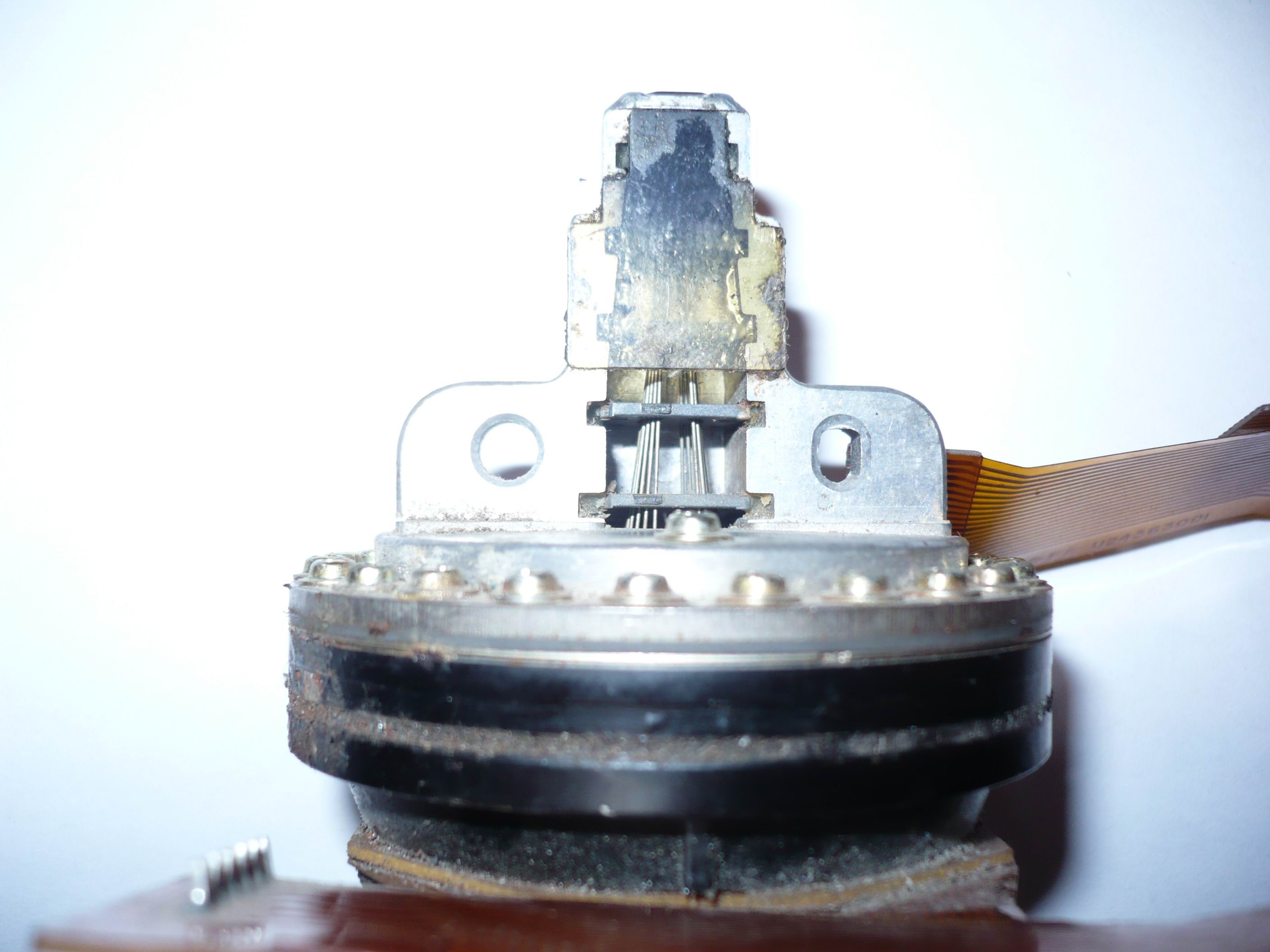

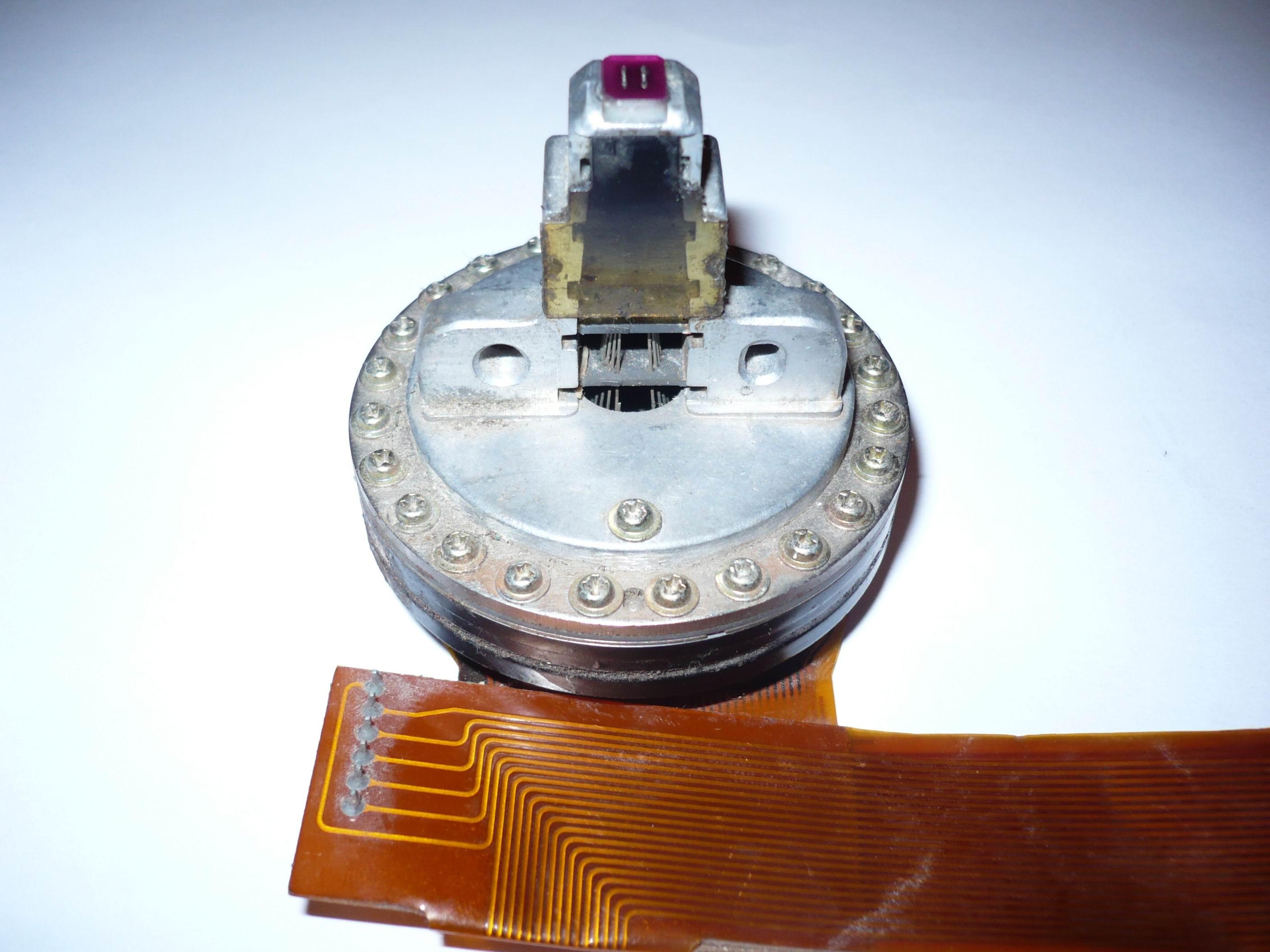

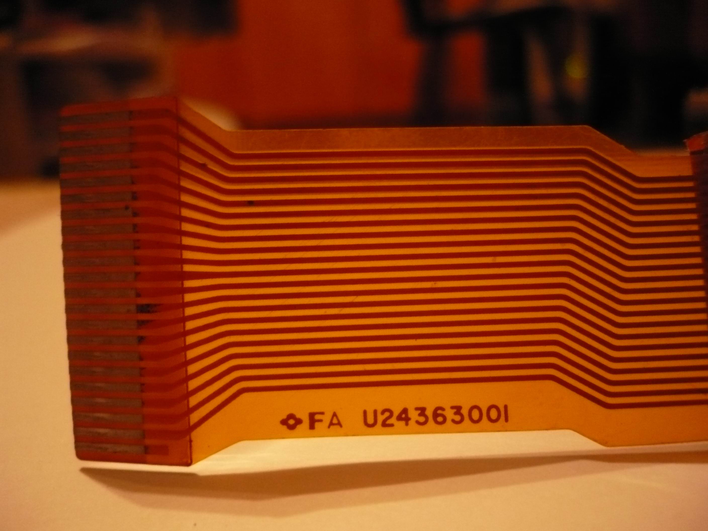

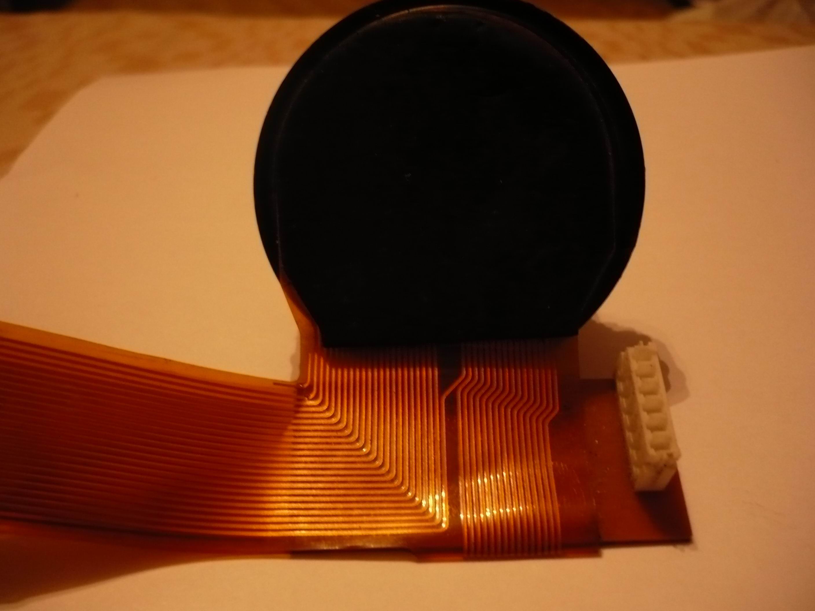

(#) h.adam hozzászólása Jan 18, 2008 /
Erről a szerkezetről érdeklődnék mivel semmi infót nem találtam róla a neten.
Ádám
Még itt van két kép hatha segít.
(#) huba válasza h.adam hozzászólására (») Jan 18, 2008 /
Tűsnyomtató(matrixosnyomtató) feje. Elektromágnesek vannak benne, ameiket megvezérli az elektrónika egy bütyök kijön és a festkszallagot hozzaüti a papírhoz, ezzel maradandó nyomot okozva . Ha tápról kb. 12V-al meghajtod biztos valami megmozdul benne.

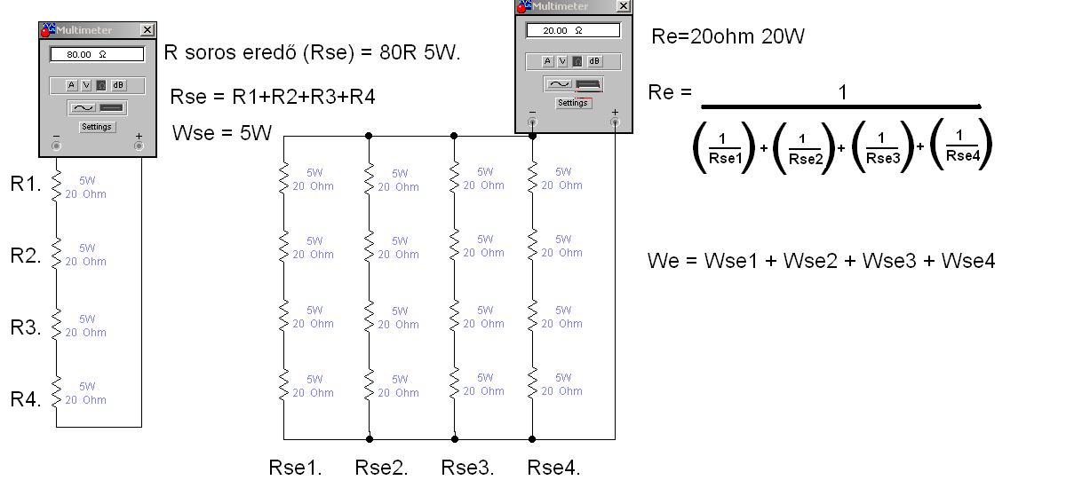

(#) _JANI_ válasza szasza10 hozzászólására (») Jan 19, 2008 /
S hogy ténylegesen menyivel bít nagyobb áramot!?
Ezt egyszerüen kiszámolhatod az P = U * I képlettel. (Ez rendszeint elég...)
Arra viszont fokozottan figyelni kell h az ellenállás terhelhetőségét ne lépd át! Mert a kiégő ellenállás sok alkatrészt ránthat magával. Érdemes egy kicsit túlméretezni (bizonyos ésszerű határok között).
Az ellenállások terhelhetöségét is szabvány foglalja magában, s jellemző értékük: 0.1w; 0.25W; 0.5W;1-2-3-5-10W-osak. Az átlagfelhasználónak ezek rengszerint megfelelnek és árban is megfelelők. "Speciális" esetekben nagyobb terhelhetőségűt is belehet szerezni... Vagy ellenálláshuzalból elkészíteni a szabványon kívüli ellenállás. Ez lehet spec értékü vagy terhelhetőségü.
Ha a terhelhetöséget mövelni kell mert épp nincs kéznél a megfelelő ellenállás, az vagy párhuzamos, soros és vegyes kapcsolásal teheted meg. S egy példa a mellékletben...
