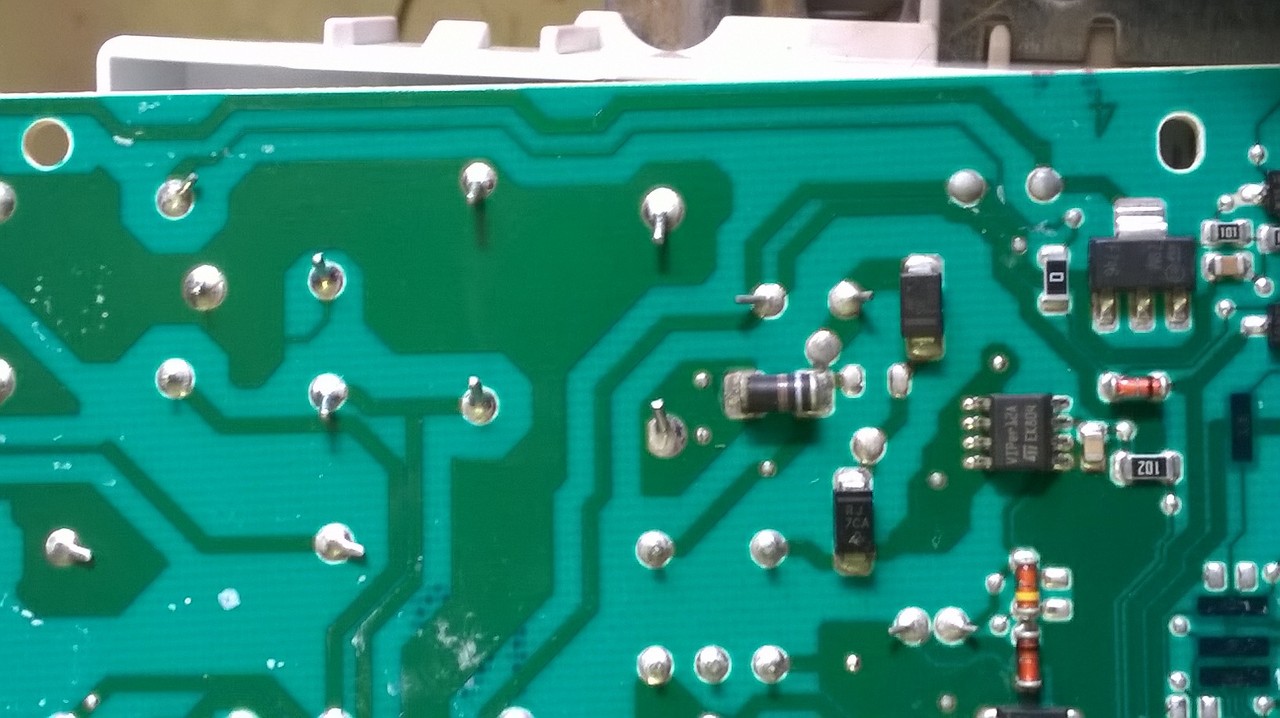

(#) chili hozzászólása Szept 28, 2014 /
Segítséget szeretnék kérni.
Meg tudná mondani valaki hogyan deríthetném ki a mellékelt képen látható dióda adatait?
A google-val próbáltam, de nem találtam olyan leírást ahol ilyen színkombinációra van érték megadva.
A fényképen nem a legjobban látszik, de barna és fehér lenne a két vonal színe.
Egy siemens mosogatógép vezérléséhez kellene.

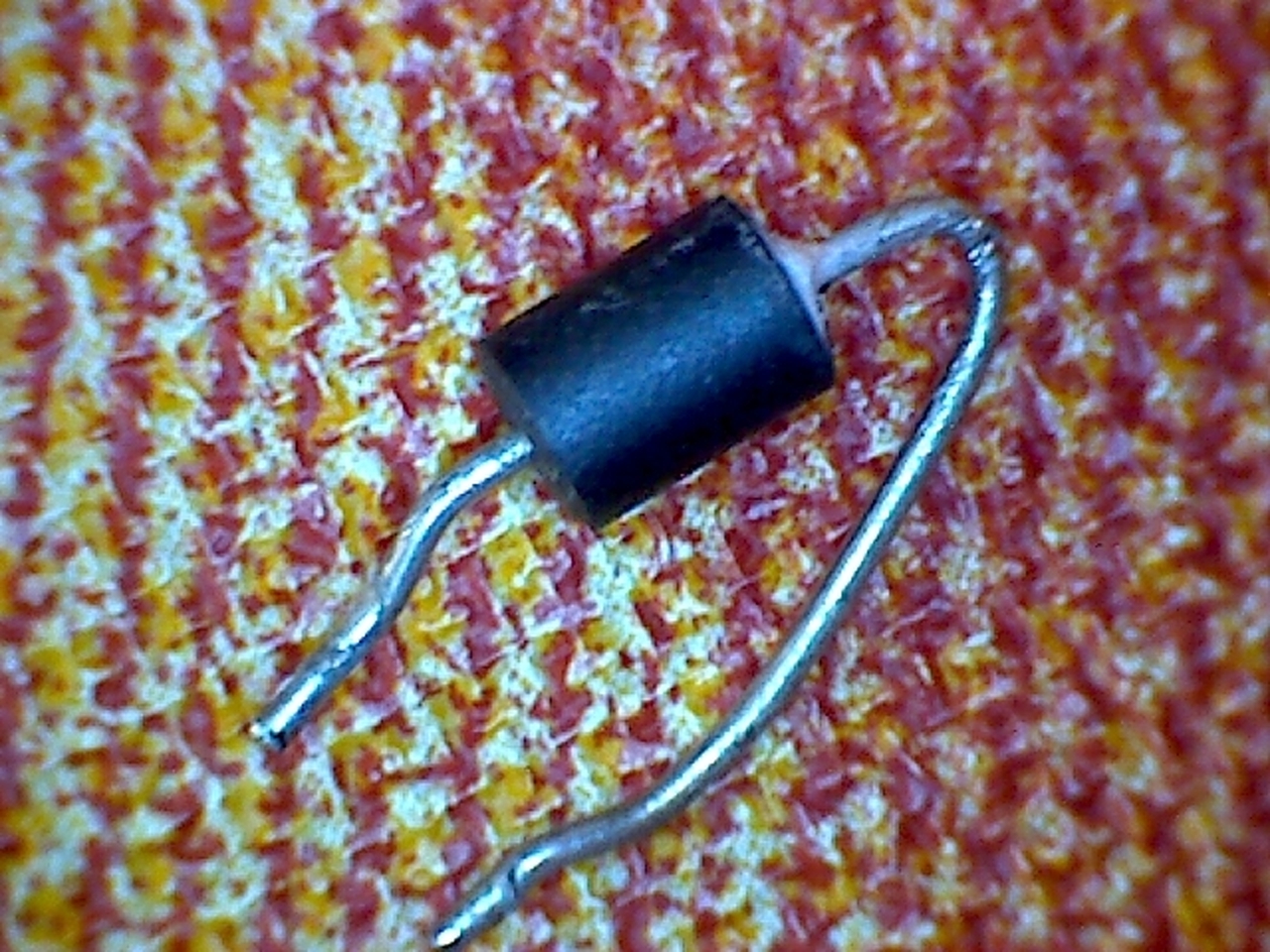

(#) zoli75 hozzászólása Szept 29, 2014 /
Üdv! Tud valaki segíteni ez milyen alkatrész és milyen paraméterekkel rendelkezik?
(#) szili83 válasza zoli75 hozzászólására (») Szept 29, 2014 /
Meg kellene mérni multiméterrel.
Dióda és ellenállásméréssel. Ez dióda vagy esetleg valami induktivitás.
(#) zoli75 válasza szili83 hozzászólására (») Szept 29, 2014 /
Van dioda/tranzisztor teszterem az ellenállásként azonosítja, de 0 ohm értékkel, ez létezne?
A hozzászólás módosítva: Szept 29, 2014
(#) Csongi_ válasza zoli75 hozzászólására (») Szept 29, 2014 /
Letezhet, mert ez egy induktivitas.
(#) BEMcorp válasza zoli75 hozzászólására (») Szept 29, 2014 /
Élnék a gyanúperrel, hogy ez egy ferritgyűrű egy egyszerű dróton.
Rengeteg ilyenem van...
(#) zoli75 válasza BEMcorp hozzászólására (») Szept 29, 2014 /
És mi lenne a szerepe?
Akkor biztos, hogy nem ellenállás, monduk ez sejthető volt.
Diódára is hasonlít, maximum már zárlatos, azért 0 ohm.
De ahogy előttem írták, ha ferritnek tűnik, akkor inkább egy induktivitás, azaz egy rövidzár.
De mért, erre gyanakszol, hogy nem jó, vagy?
Egyébként elképzelhető mert az egyik kondenzátor lábán is van ferritgyűrű.
