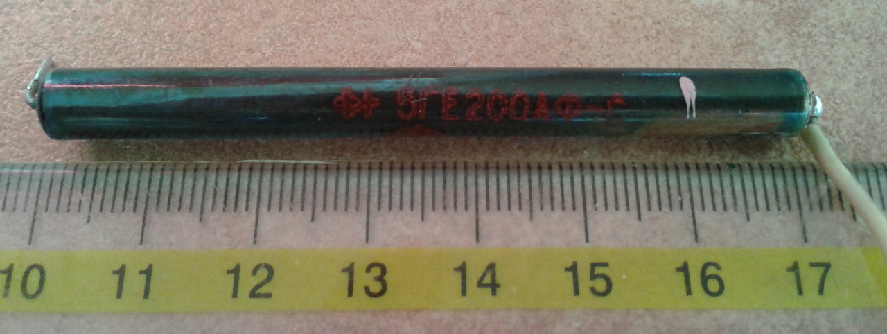

(#) enree hozzászólása Szept 30, 2014 /
Ő mi lehet? "MR" jelölése van a nyákon. Az alkatrészteszter ismeretlen, vagy hibás alkatrészt ír rá. Egy öreg szkópban van, az egyik felére a trafóról jön egy vékony kábel nagyon vastag szigeteléssel, a másik egy 500V-os elkóra megy (többek közt).
(#) elektroncso válasza enree hozzászólására (») Szept 30, 2014 / 1
Szelén nagyfeszültség egyenirányító. Illetve sokszorozó. TV-k nagyfeszültségű tápjában alkalmazták előszeretettel.

(#) enree válasza elektroncso hozzászólására (») Szept 30, 2014 /
Köszönöm a gyors választ! Mit kell mondani a Lomexben a bácsinak, hogy ilyet adjon? Vagy csak vigyem be ezt és nyomjam a kezébe?
Ezt szerintem minimum 20-30 éve nem gyártják. Esetleg rádiós börzéken találhatsz. Nagyon régi (80-as és azelőtti évek) tévékben alkalmazták, főleg a Szovjet kis-, közepes tévékre volt jellemző.
(#) vargaf válasza enree hozzászólására (») Szept 30, 2014 /
Ilyen alkatrészt boltban már nem kapsz. A régi Junoszty TV-ből bontva talán még előfordul valakinél. Igaz találtam olyan helyet is ahol hirdetik:
5GE200AF
Üdv.: Feri
(#) enree válasza vargaf hozzászólására (») Szept 30, 2014 /
Értem. Helyettesíteni lehet valamivel?
