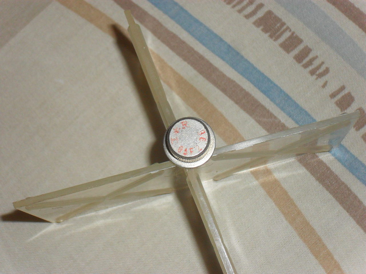

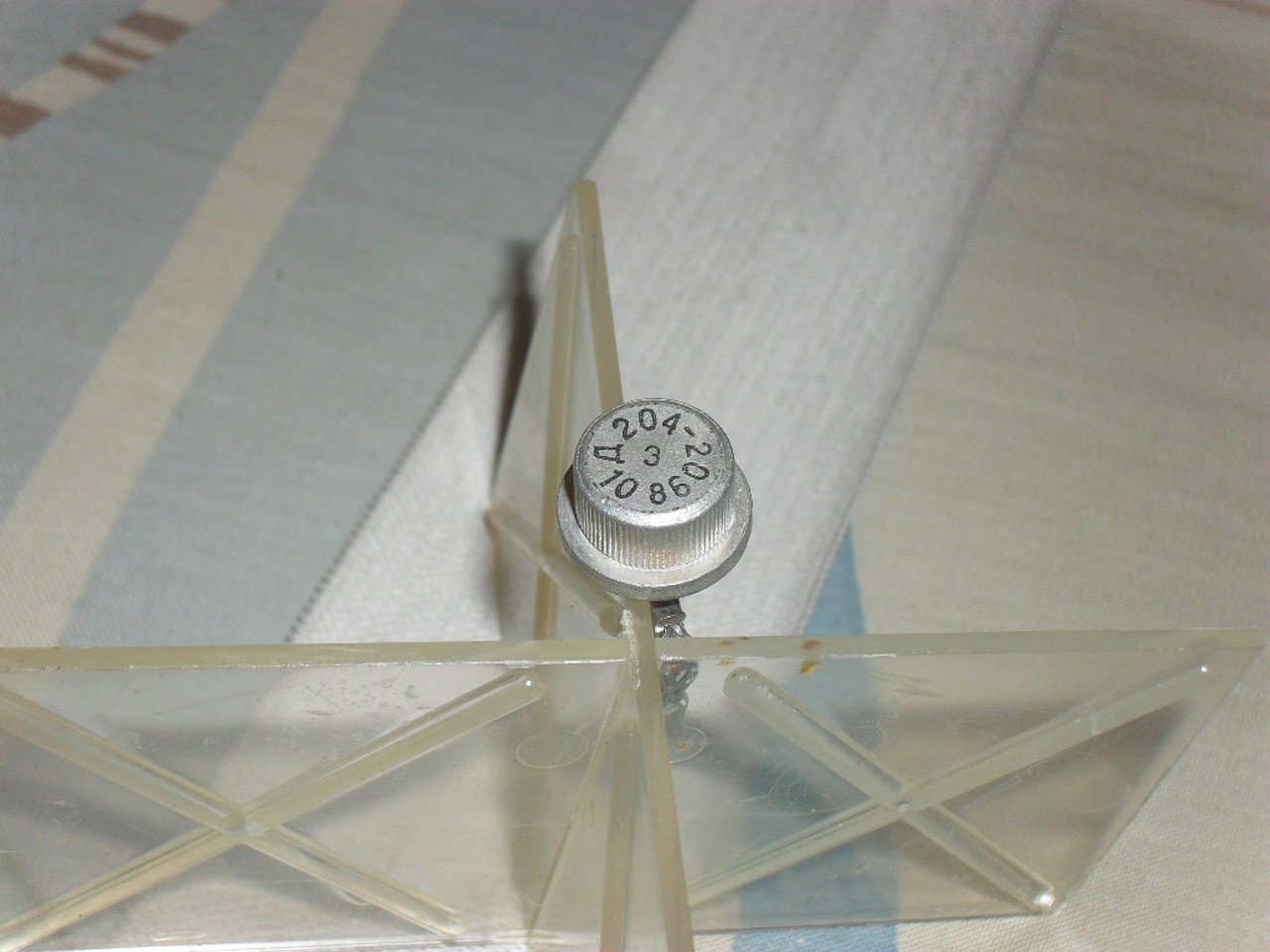

Van két diódám aminek az adatait sehol sem találom. Hátha valaki tud segíteni.
(#) elektroncso válasza ujfalusi hozzászólására (») Okt 1, 2014 /
(#) ujfalusi válasza elektroncso hozzászólására (») Okt 1, 2014 /
Köszönöm a gyors segítséget.
A másik szintén alternátorba való dióda, de nem tudom a kép alapján elolvasni a feliratokat. Csak azt hogy az IR gyártotta.
Igen én is próbálom megfejteni.

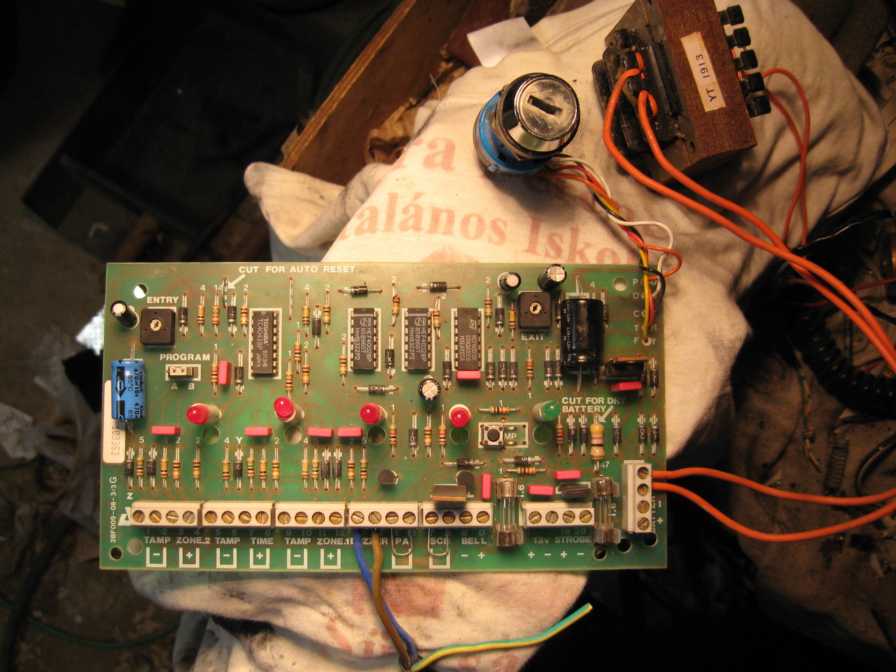

(#) brigi hozzászólása Okt 3, 2014 /
Sziasztok! Haveromtól kaptam ezt a panelt, hogy riasztóé. Semmi más nem ismert róla. Ha van valaki aki idősebb szaki és ismeri a panelt segítsen legyen szíves.
(#) valaki2233 válasza brigi hozzászólására (») Okt 3, 2014 /
A panelon egyszerű logikai kapuk vannak,és egy latch, azoknak utána kell nézni és meg lehet oldani a beüzemelését, egyébként nem értem a kérdést, miben kell segíteni???
4012 QUAD AND/OR SELECT GATE
4002 DUAL 4 INPUT NOR
4042 QUAD CLOCKED "D" LATCH
(#) kameleon2 válasza brigi hozzászólására (») Okt 3, 2014 /
Szia! Régen a 3i-nek voltak ilyen kulcsos riasztóközpontjai, de nem esküdnék meg rá...

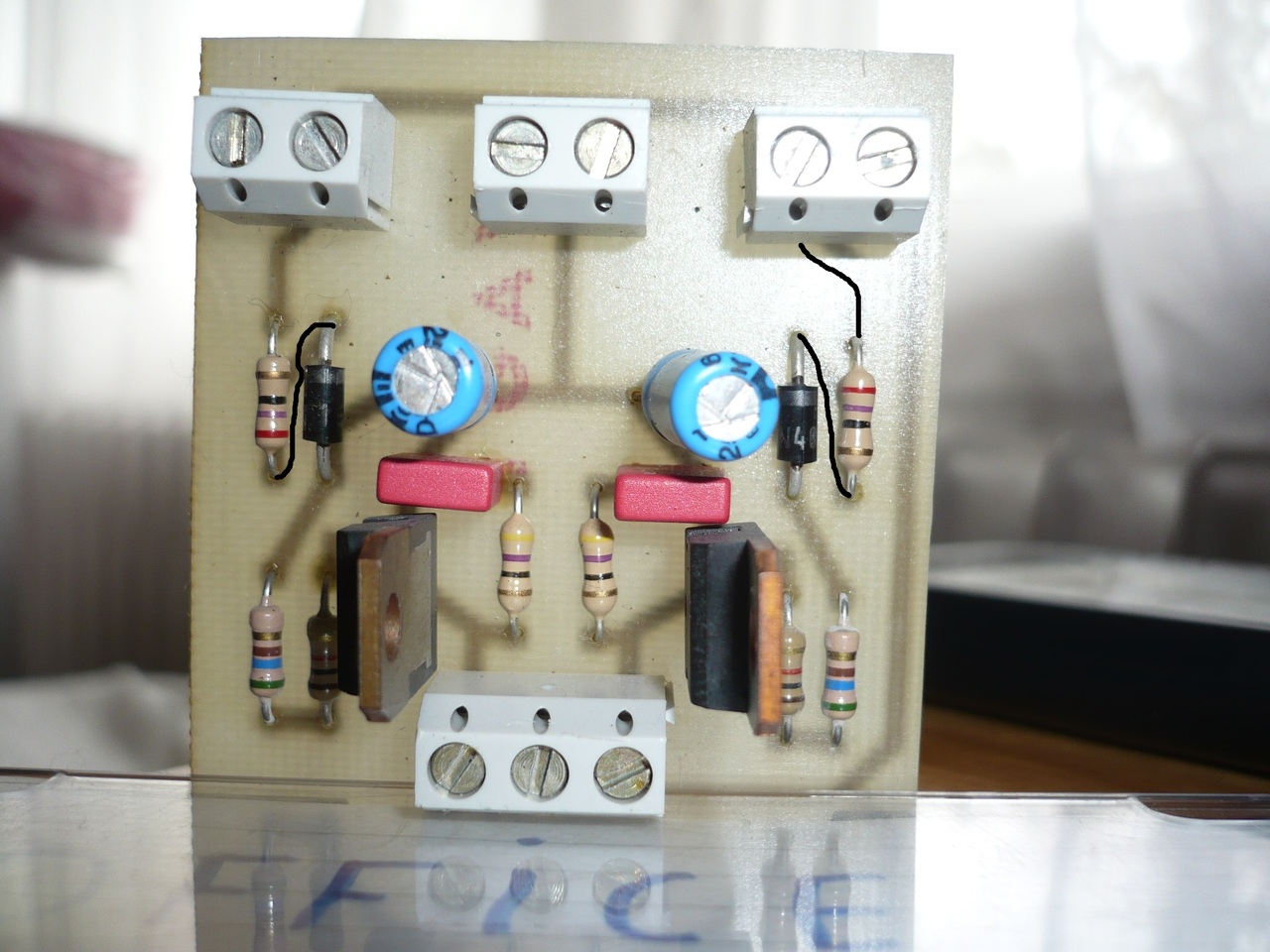

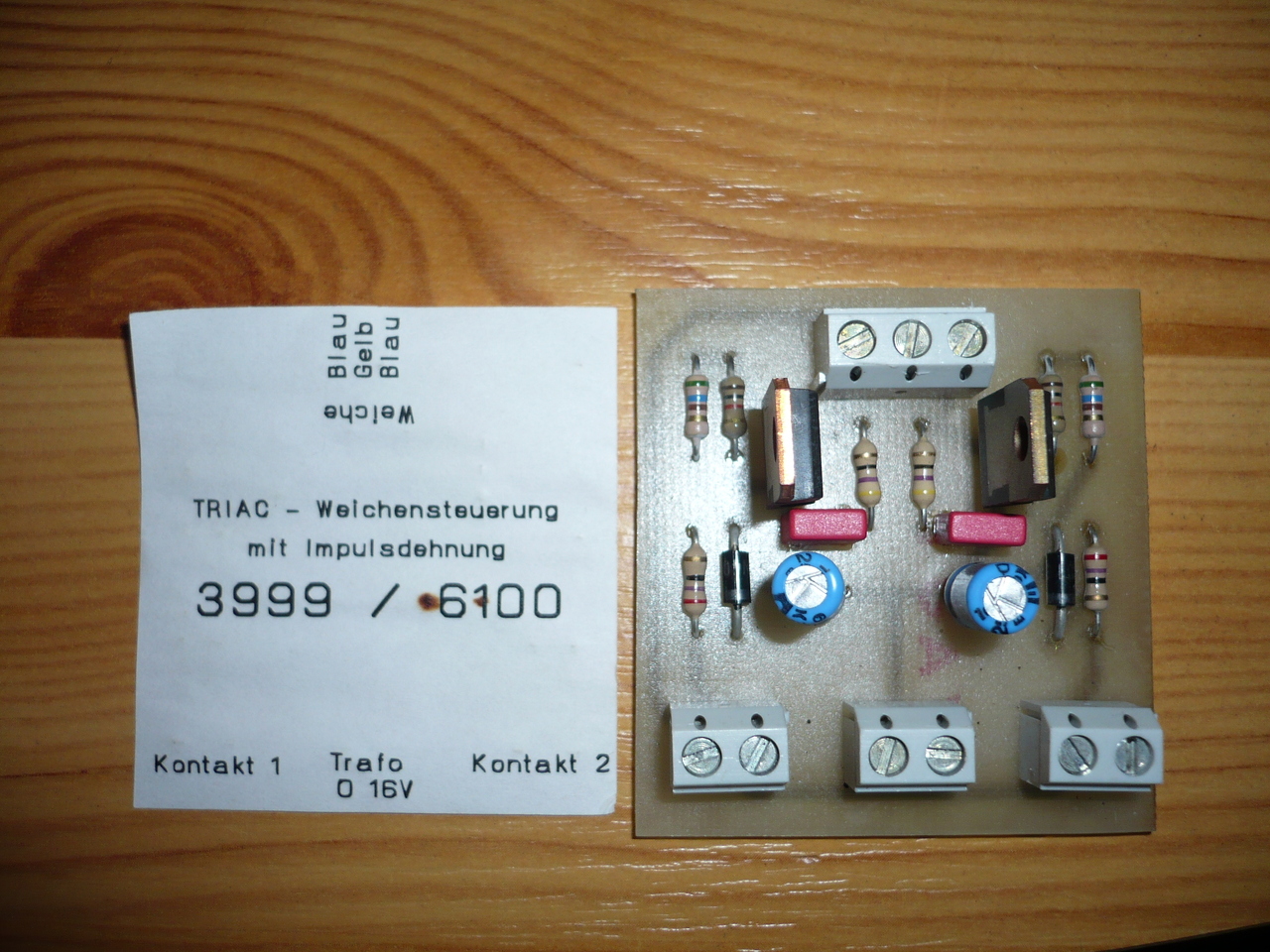

Van nekem a képen látható szerkezetem.
TIC 2060 van a panelon2 darab csak nem tudom hogy mire való.

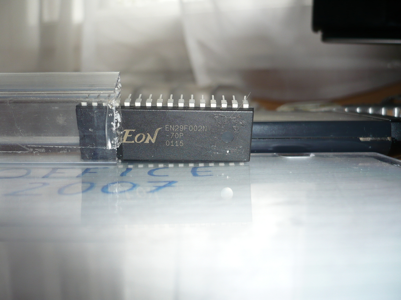

(#) golem hozzászólása Okt 4, 2014 /
Még egy kereset alkatrész erről se találok semmit csak képeket.
EON EN29F002NT-70P
(#) qvasz2 válasza golem hozzászólására (») Okt 4, 2014 /
Memoria Bővebben: Link
A hozzászólás módosítva: Okt 4, 2014
Az TIC206 lesz inkább, Triak
(#) golem válasza qvasz2 hozzászólására (») Okt 4, 2014 /
Mi lehet az áramkör feladata.
Memóriát mire lehetne felhasználni.
