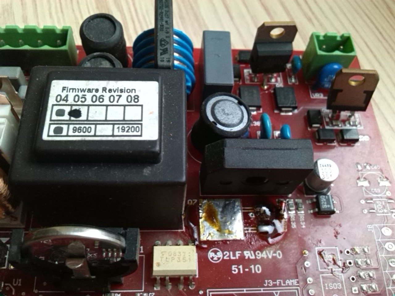

(#) attila1 hozzászólása Okt 24, 2014 /
Sziasztok. Egy vezérlő panelen eldurrant egy B10NK 60Z zéner diódás valami, D2PAK kiszerelésű.
Hát ilyenem nincs itthon. Valamit esetleg helyette tudnátok ajánlani helyettesítőnek?
Gondolom triakot nem tehetek be helyette... Köszönöm előre is a segítséget!
(#) efraim válasza attila1 hozzászólására (») Okt 24, 2014 /
N-CHANNEL 600V-0.65-10A TO-220 / FP / D2PAK / I2PAK / TO-247 Zener-Protected SuperMESHTMPower MOSFET
Innentől már kereshetsz valami helyettesítőt.

(#) kadarist válasza attila1 hozzászólására (») Okt 24, 2014 /
Tégy be egy ilyet: Bővebben: Link. Ennek ugyan más a tokozása, de a paraméterei hasonlóak.

(#) attila1 válasza kadarist hozzászólására (») Okt 25, 2014 /
Szia. Alaposan átnéztem a vezérlőt rendelés előtt,és találtam még egy kukába való alkatrészt. A kép jobb felső sarkán van kettő darab TO220 tokozású tranyó,BUL216-os jelöléssel.Ebből az egyik szintén halott,átment vezetőbe.Szerencsére találtam ugyanilyet azon az oldalon,amit belinkeltél. A panelon látható,hogy honnan forrasztottam le a B10NK-st... Kérdésem,hogy mit méregessek még át,mielőtt lezárom a rendelést? Graetz,smd diódák,smd ellenállást is átmértem a BUL mellett. A sarkán lévő csatlakozóra elvileg valamilyen izzító gyertya megy...Elképzelhető,hogy azzal is baj van,de az a kazántesten van...A varisztort nem tudom,hogy miért nem vágta ki...
Üdv: Attila
(#) kadarist válasza attila1 hozzászólására (») Okt 25, 2014 /
A varisztor túlfeszültség ellen véd és nem túláramra. Azt kellene tudni, hogy a FET kapcsolta-e az izzítást. Ha igen, akkor egy megfelelő áramú biztosítékkal megvédheted.
Az izzítás egy-egy lába egy-egy BUL216 emitterére van kötve közvetlenül.
De a graezt melletti B10-es mitől ment ki,azt passzolom...
A hozzászólás módosítva: Okt 25, 2014

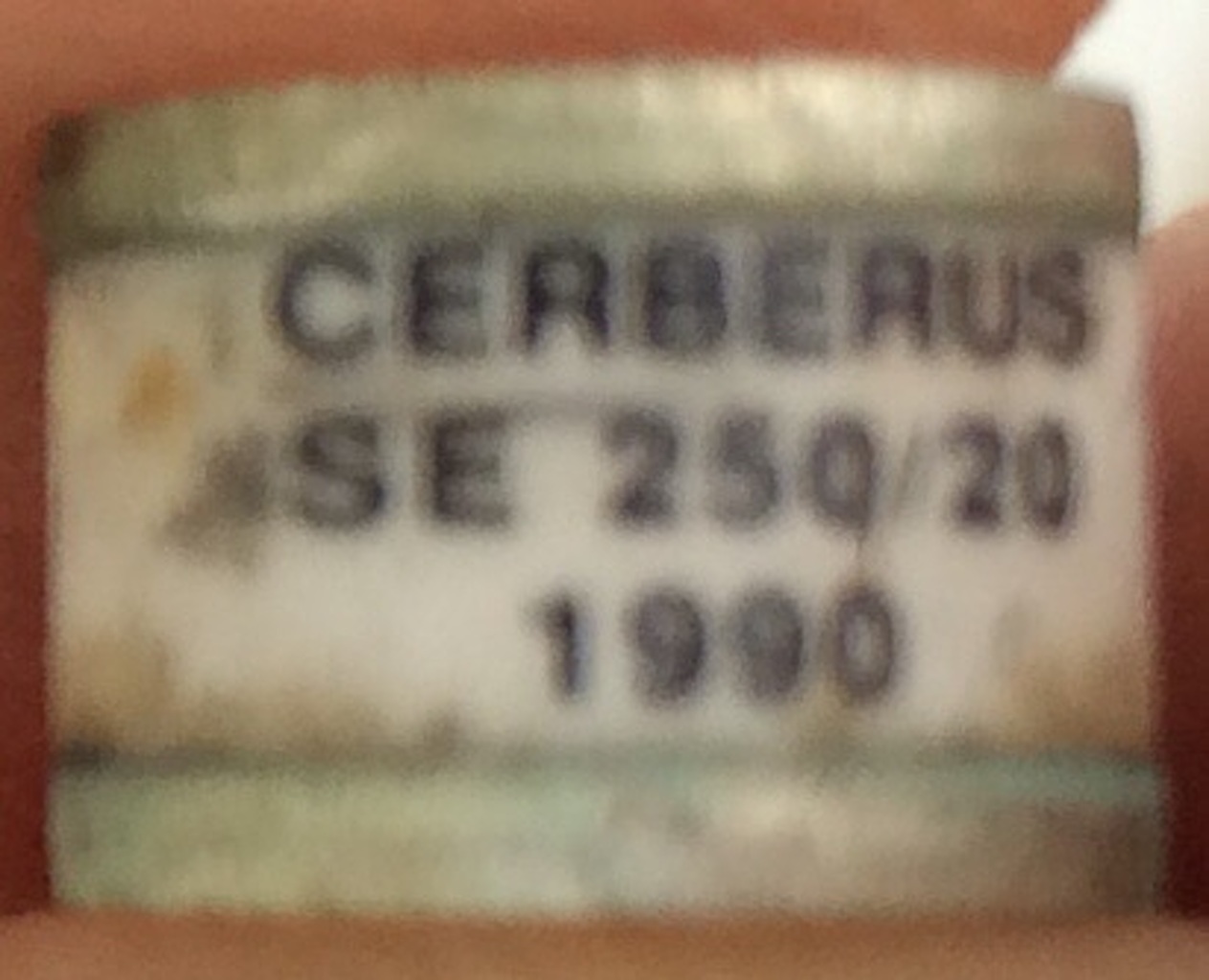

(#) benewfy hozzászólása Okt 27, 2014 /
Meg tudnátok nekem mondom a képen látható túlfeszültség-levezető patront gyártják-e még, illetve ha igen, akkor milyen üzletben lehet egyszerűen beszerezni? Találtam egy webáruházat, ahol van, kb 120 lenne darabja, de a szállítási díj miatt nem éppen költséghatékony, jobban járnék dobozcserével. Vonalas telefon külső dobozában volt, a két szál és a közös test között van belőle 1-1. Egyik sem vezet, úgyhogy le szeretném cserélni, viszont a mérete miatt csak ilyenre tudom. Esetleg más néven keressem? Ha nem gyártják, akkor milyen kültéri dobozt javasoltok? Előre is köszönöm!
(#) kadarist válasza benewfy hozzászólására (») Okt 27, 2014 / 1
Ha nem vezet, akkor az jó. Csak akkor vezet, ha túlfeszültség éri őket.
