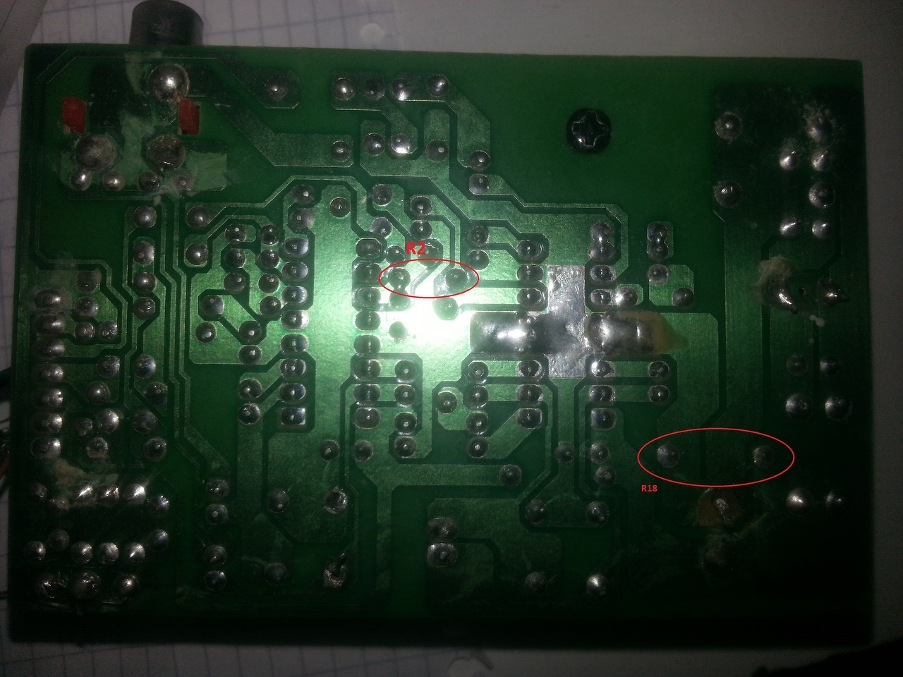

Milyen ellenállás lehet az R18 és az R2?
Ez egy 2.1-es hangrendszer erősítőjének a áramköre.
Az R1-es egy TEA2025B IC 11-es lábát köti össze az EC5-ös kondival (16V 100uF) az pedig a GND-re megy. Az R18-as gondolom egy kondenzátor kisütő ellenállás oda jó egy 10k ohm-os?

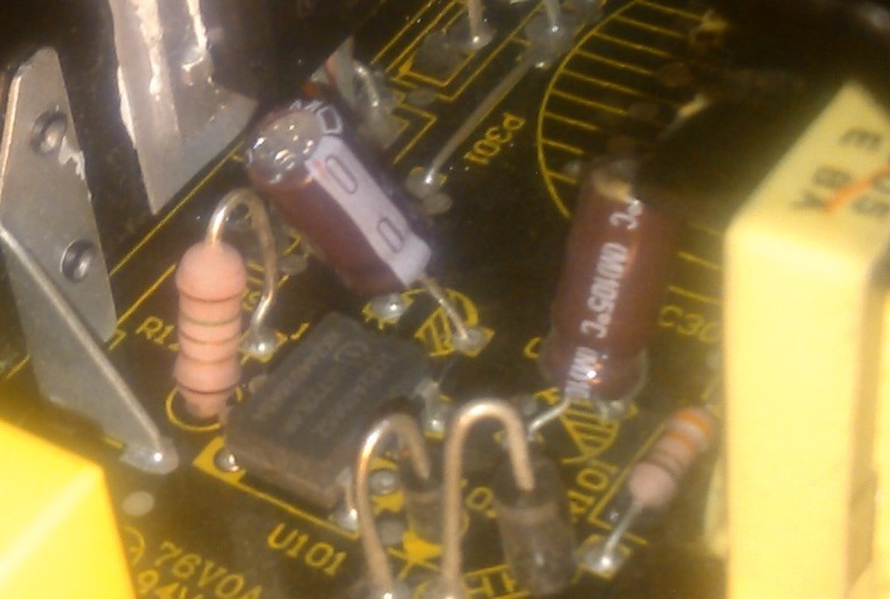

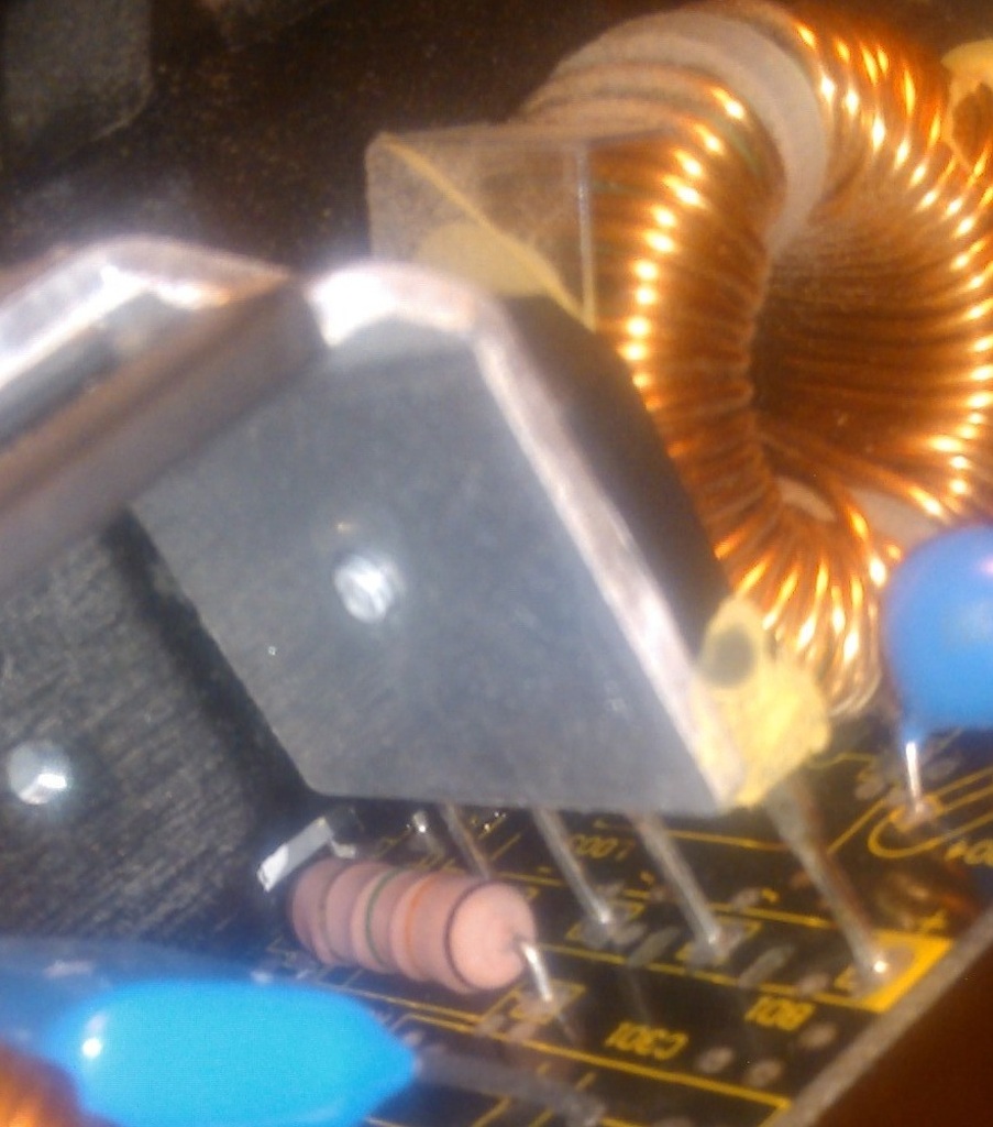

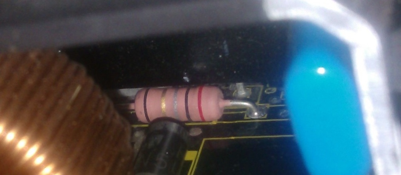

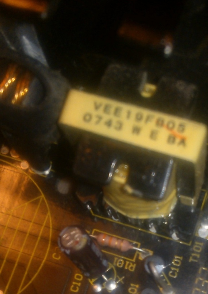

Van egy kis problémám az "ellenállás színkódokkal". Van néhány ellenállás ,amit nem tudok azonosítani értéküket tekintve:
barna - zöld - arany - arany - fekete
narancs - narancs - arany - arany
piros - fekete - ezüst - arany - fekete
fekete - narancs - zöld arany fekete
ezeknek milyen értékűeknek kéne lenniük? Sajnos biztosan nem néztem el az arany és ezüst színeket.

Megpróbáltam mérni őket. Meglehetősen kis értékek jöttek ki. Sajnos áramkörbe vannak építve, és nagyon nehéz hozzáférni. Ráadásul 2 oldalas furatgalvános, tehát csak akkor szedném ki, ha biztosan rossz.

A barna, zöld arany kezdetű az 1,5Ohm - az eléggé az a kategória amit írtál. tehát ohmos nagyságrend A narancs, narancs, arany, 3,3Ohm - ez is az a kategória. A piros, fekete, ezüst (helyett szürke), 20.8Ohm. Elég gyanús, hogy esetleg tényleg más típusú alkatrész. Mondjuk egy-egy fotó jól jönne. Akkor az reverse picture search is segíthet. Ha cserélni - kell úgyis ki kell szedni - amiatt is érdemes fotózni, hátha az alkatrész bánja a kiforrasztást.

Készültek képek. Sajnos elég nehéz hozzáférni, de megpróbáltam értékelhető fotót csinálni. Az egyik ellenállás olyan, mint ha huzalellenállás lenne, ez pedig a fekete_narancs_zöld_arany_fekete jelzésű.
Mindegyik alkatrész mellett R felirat van.
Tehát mennyi lehet a bélyegzett értékük?

Biztos , hogy feketével színnel kezdődik az ellenállás?
(#) efraim válasza szucsip hozzászólására (») Okt 21, 2014 /
Ha az a fekete mégis barna lenne, akkor 1,3 M 5%

(#) szucsip válasza sany hozzászólására (») Okt 22, 2014 /
Igen, biztos. De lehet, hogy inkább azzal végződik. Az 1,3MOhm az feleslegesen nagy lenne, mármint geometriai méreteit, és max. disszipációt tekintve túl nagy.

Próbáltam már minden féle kódfejtő progit, a színkódokat ismerem is fejből. Az arany-arany és a szürke-arany kódokra azt írta, hogy úgy lesz kiszámolva, mint ha 4 sávos lenne.
Aminek fekete volt a végén, azt meg azonnal hibásnak írják ki.
(#) sany válasza szucsip hozzászólására (») Okt 22, 2014 /
Sajnos ilyen 4- 5 sávos ellenállásokkal még nem nagyon találkoztam, illetve ha igen akkor kiforrasztottam őket és egyszerűen lemértem multiméterrel az értéküket. De látom , innen nem olyan egyszerű a kiforrasztásuk.
(#) Szpisti válasza szucsip hozzászólására (») Okt 23, 2014 / 1
Én arra a fk-n-ar-fk huzalellenállásra inkább 0,03 Ohmot mondanék.
fk:0 n:3 > 0,3 x arany:0,1 szorzó> 0,03 és a végén a fekete 20% tűrést jelent.
