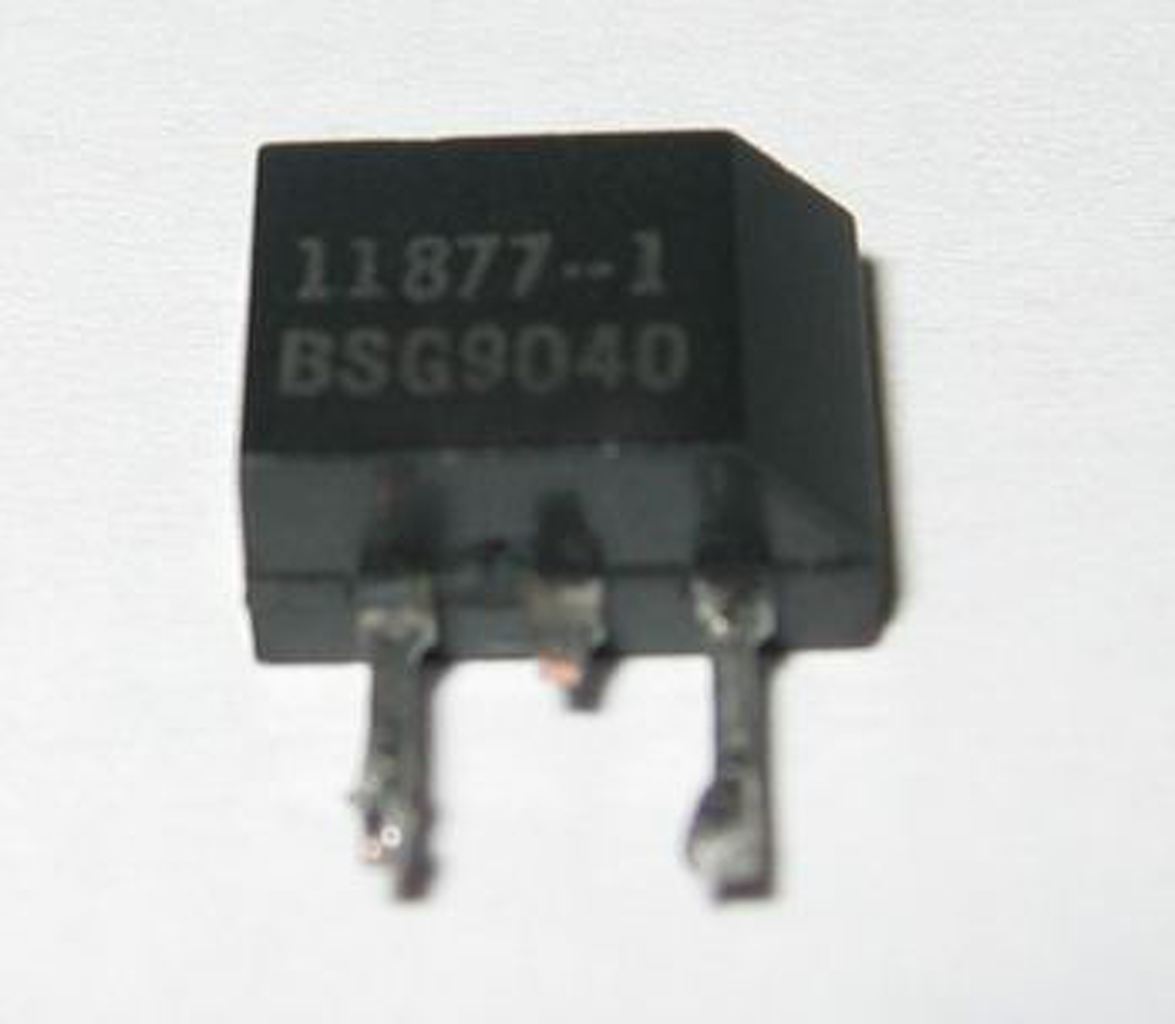

(#) Gabbezz hozzászólása Márc 26, 2015 /
Egy kb. 15 éves Bosch szeletelő elektronikájához keresek ilyet, vagy ezt helyettesítő alkatrészt:
11877-1 BSG9040 (talán tirisztoros fordulatszám szabályozó lesz)
Lomex-ben sajnos ez alapján nem tudtak segíteni, de ajánlották hogy kérdezzek itt.
Köszönöm:
Gabbezz
(#) kadarist válasza Gabbezz hozzászólására (») Márc 26, 2015 /
Rajzold vissza az áramkört és akkor megtudhatjuk, hogy triak vagy tirisztor ez az alkatrész.

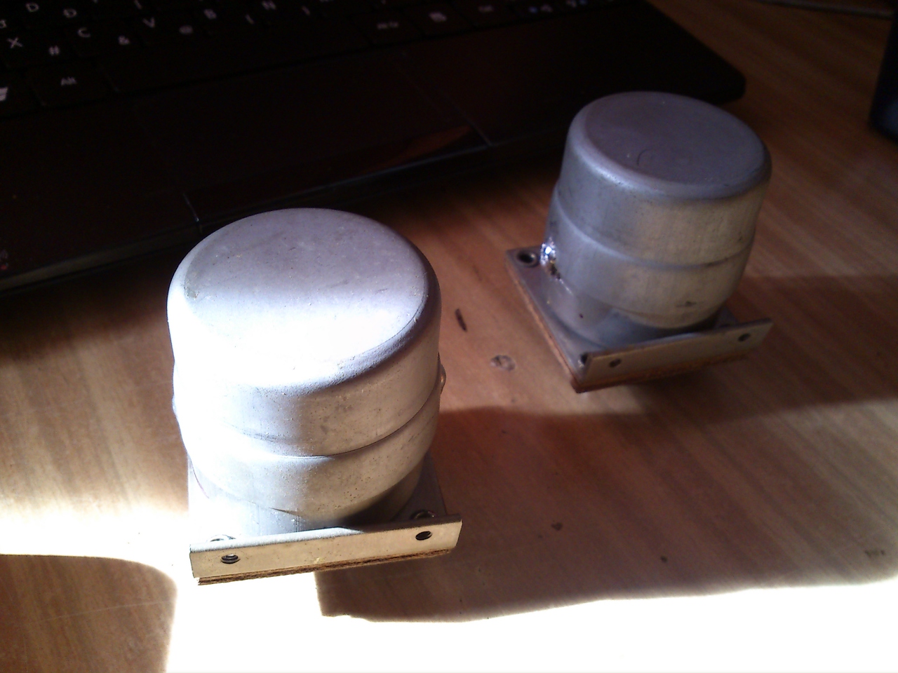

(#) shoginc hozzászólása Márc 26, 2015 /
Sziasztok! Két ilyen szépség került kezem ügyébe, annyit tudok, hogy ferritmagos tekercsek vannak benne, ezek végei vannak kivezetve az eszköz alján. Valaki találkozott már esetleg hasonló alkatrésszel? Miben használhatták ezt eredetileg?
(#) Sebi válasza shoginc hozzászólására (») Márc 26, 2015 /
Stúdió cuccokban is ilyen tokozású mikrofon illesztők voltak. De ugyanígy néz ki a vonali kimenetet meghajtó is...

(#) promise válasza shoginc hozzászólására (») Márc 26, 2015 /
Régi BEAG keverőkben volt ilyen trafó,mikrofon jelének szimmetrikus/aszimmetrikus átalakításra használták. Én készítettem belőle DI-BOX-ot is.

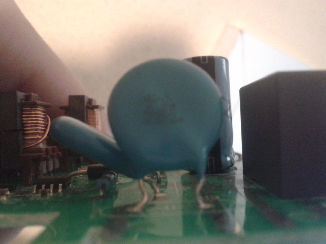

A mellélet képen lévő alkatrész egy varisztor?
Ami rá van írva:
100nM
400~x1
250~x2
82H
(#) granpa válasza gernerakos hozzászólására (») Márc 27, 2015 /
Ez egy kondenzátor: 100nF, X2, M (20%) tűrésű.
A hozzászólás módosítva: Márc 27, 2015
(#) gernerakos válasza BEMcorp hozzászólására (») Márc 27, 2015 /
Köszönöm mindkettőtöknek!

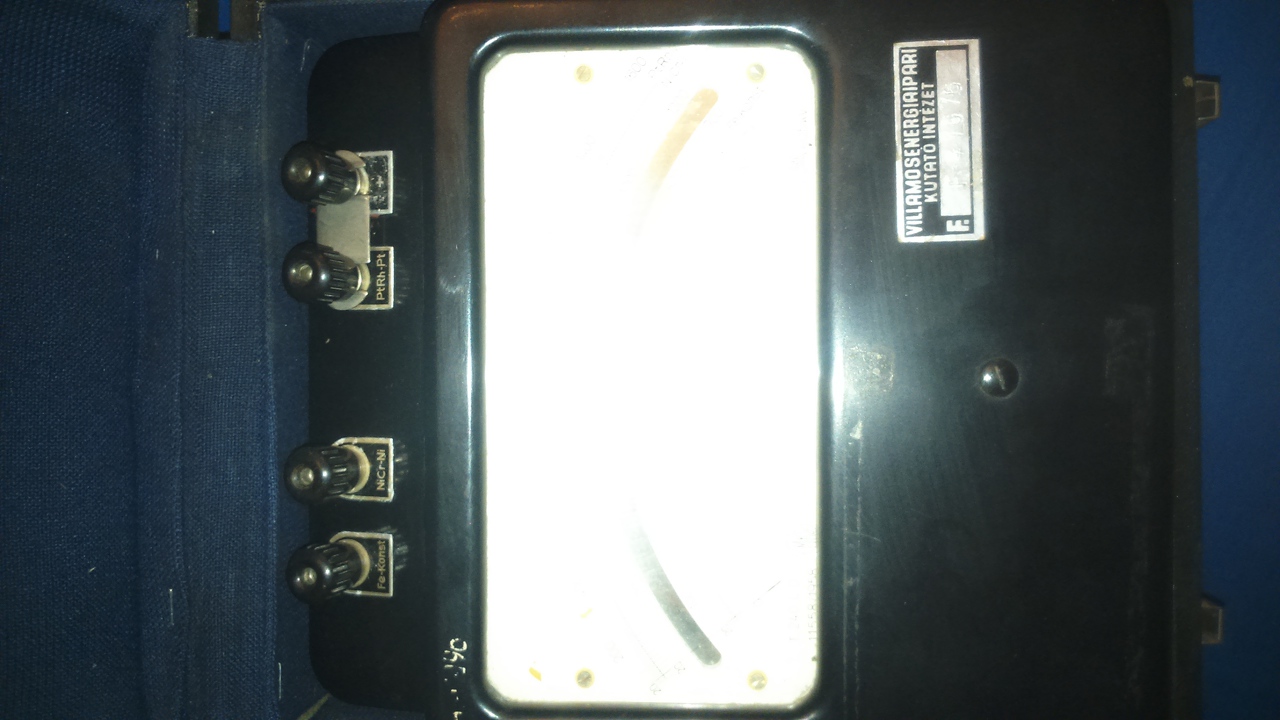

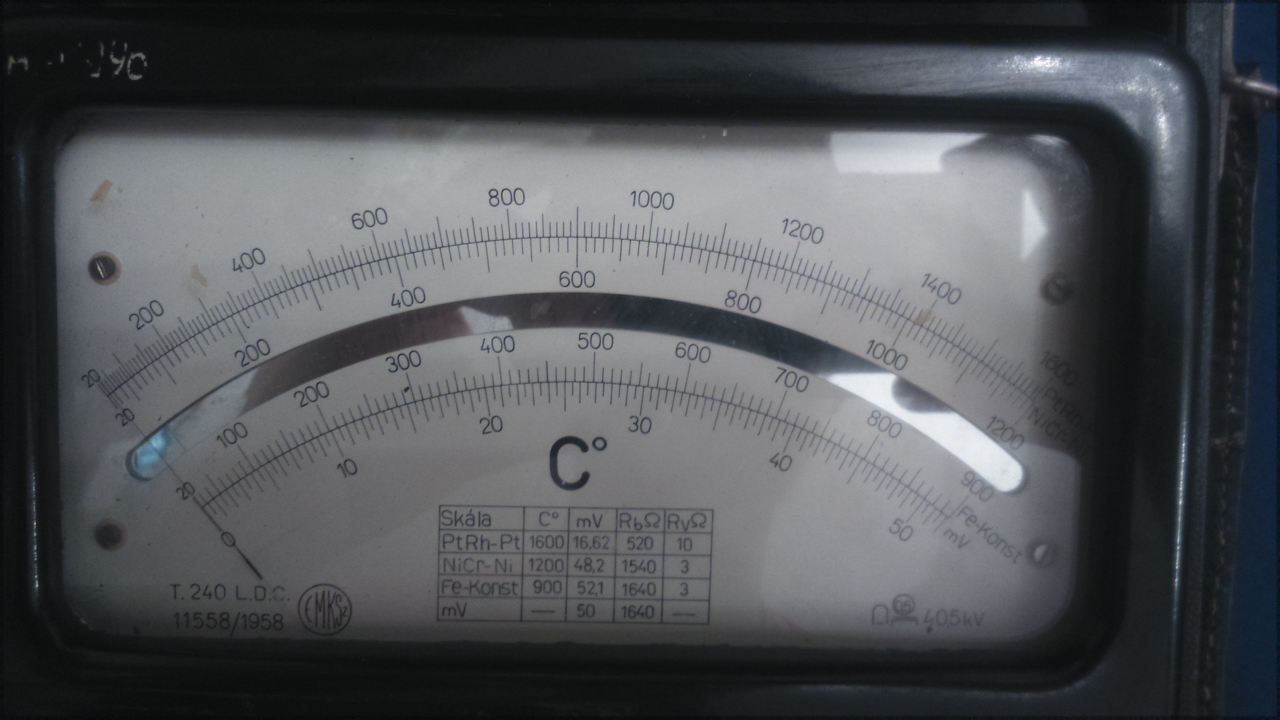

(#) norbertv99 hozzászólása Márc 27, 2015 /
Üdv, egy kis segítséget szeretnék kérni. Mire és hogyan használ kell használni a képeken látható műszert?
(#) granpa hozzászólása Márc 27, 2015 /
Szevasztok!
Kérdésem: Hogyan lehetne azonosítani némely diódának látszó eszközt, amelyeken csak számok vannak. Pl: 0212; 1006; 4011; 482. Ezek kb. 1N4148 méretűek (üveg). Aztán vannak kicsik: 2×3(4)mm-esek, zöld, vagy rózsaszín (katód)csíkkal, és 2E; 2F; 4E; 4F; 2D jelzéssel (plasztik tokban). 1N4001 szerű(plasztik) tokos: 412 (+kisebb számok 29 vagy 31). A 125N jelű üveg tokos adatát egyszer már megtaláltam, de most nem tudom hol keressem. Mérve mind normál Si dióda.
Köszönöm: Kálmán

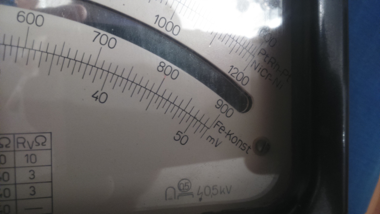

(#) granpa válasza norbertv99 hozzászólására (») Márc 27, 2015 /
Csak nem ott dolgoztál? Ez egy hőmérő, a hozzá való hőelemekkel lehet használni pl. kemence hőfok mérésre. Az alsó skála mV mérésre alkalmas.
(#) dbase válasza norbertv99 hozzászólására (») Márc 27, 2015 /
Szerintem különböző típusú hőérzékelőknek a kijelző műszere. Univerzális.

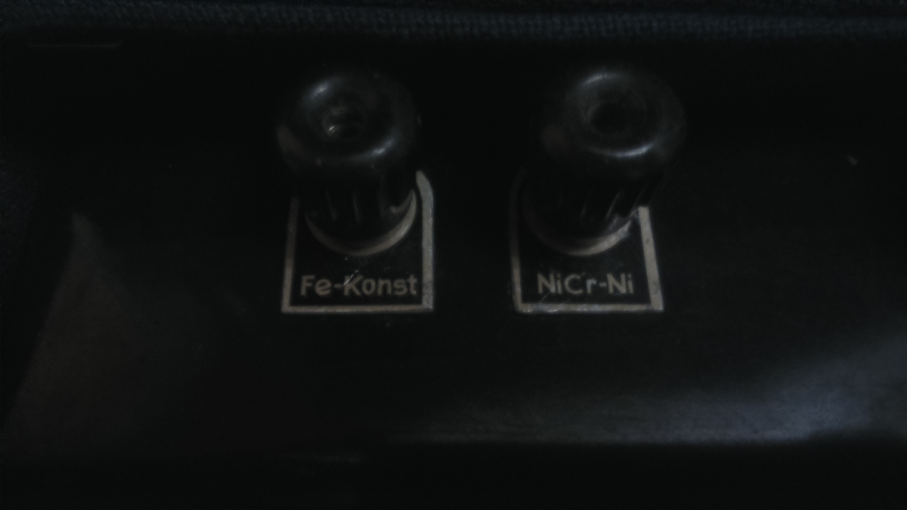

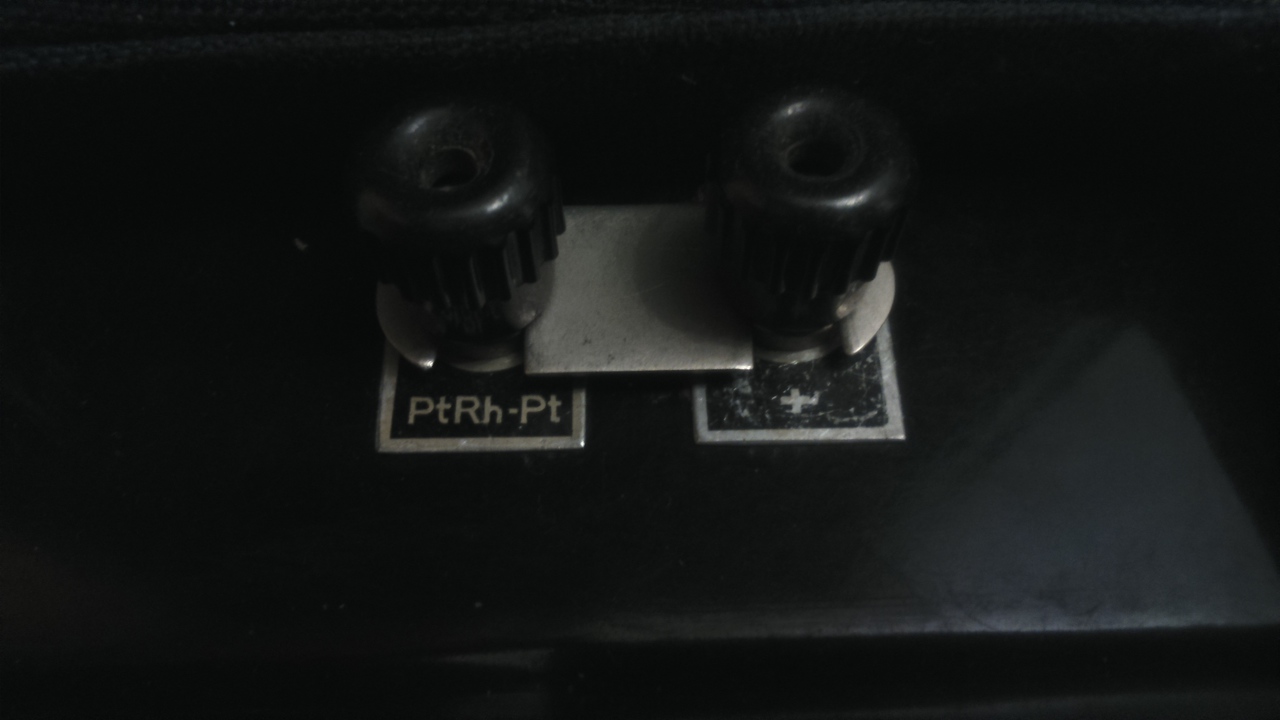

Nem, nem ott dolgoztam, vettem. Azt már kiderítettem, hogy "hőelem" mérésére való, meg ugye mV mérésére, de nemtudom hogy kéne rákötni dolgokat...
(#) zolika60 válasza norbertv99 hozzászólására (») Márc 27, 2015 /
Sok variáció nincs, ha van hozzá hőelemed. Rákötöd a két csatlakozási pontra és kész is.
Van, egy multimeterhez, akkor nekiállok próbálkozni
De mivel kössem a csatlakozókhoz? Az nem ér, csak az egyikhez
(#) gkari válasza norbertv99 hozzászólására (») Márc 27, 2015 /
A számlapon ott van, hogy milyen hőelemekre, hőmérsékletre van kalibrálva, de az is ott van, hogy milyen ellenállású kompenzációs vezetékkel igaz az adott skála.
(#) kameleon2 válasza shoginc hozzászólására (») Márc 28, 2015 /
Ugyanilyenek az illesztőcsévék. 150,300,600 Ohmos vonalak illesztéséhez lehetett használni - földkábelekhez, vagy légkábelekhez. Mivel a telefonvonalak jellemzően 600 Ohmosak, az illesztett csatoláshoz mindenképpen kell 600 Ohmos cséve. A másik fele már lehet vagy szintén 600, vagy 300, vagy 150, de akár 1200 Ohm is. Telefonkábel rendezőkben, telefonközpontokban sok ilyet használtunk. Itt az asztalomon is van egy, igaz az hiperszil magra készült, ezért át is alakítottam magamnak táptrafónak.
(#) norbertv99 hozzászólása Márc 28, 2015 /
Köszönöm mindenkinek a segítséget, így már értem a készüléket, és közben magamtól is rájöttem dolgokra. Arra viszont nem, hogy mit hova kössek, ha mV-ot szeretnék mérni?
