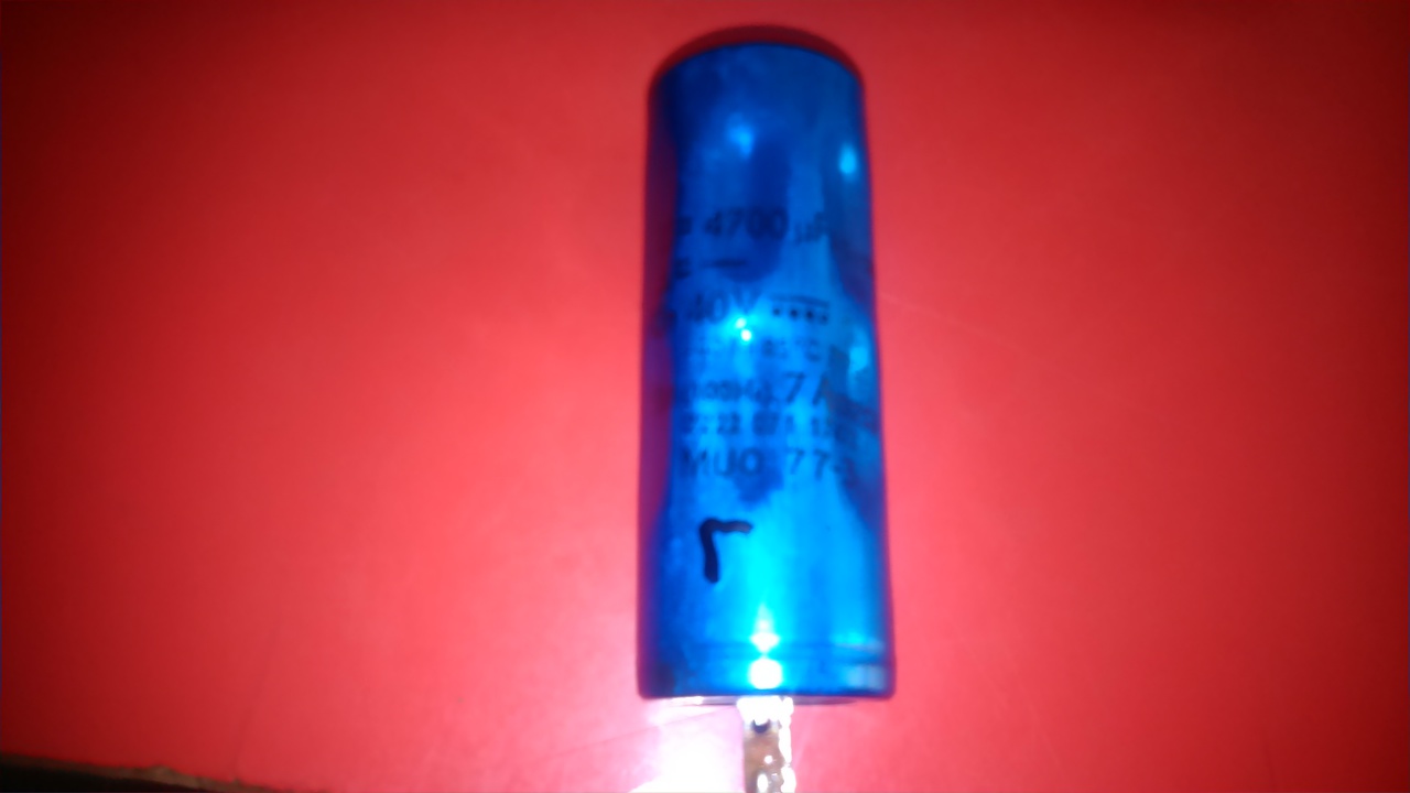

(#) Helios hozzászólása Márc 24, 2015 /
Kis segítségre lenne szükségem. Mellékletként csatolom a kondenzátorról készült képet. Nem látom hogy jelölték volna a polaritást. Én arra tippelek, hogy az a pozitív ága, amerről a felírat van. Csak megerősítésre lenne szükségem.
(#) kadarist válasza Helios hozzászólására (») Márc 24, 2015 /
Egy jobb élesebb kép kellene a feliratokról és a kivezetésekről is.
(#) Helios válasza kadarist hozzászólására (») Márc 24, 2015 /
A felíratok:
- négyzet jel = 4700µF (-10+50%)
- háromszög jel = -----
- Un 40V , majd közvetlen utána mintha egyenlőség jel lenne, csak az alsó vonal helyén karikák vannak
- -40/+85°C TYPE 1
- Ieef. (100Hz) 7A (50°C)
- 2222 071 17472 (Philips gyártmányú)
- MUO 77-3
A kivezetések teljesen egyformák (szélesség, vastagság, magasság), egymással szemben helyezkednek el. Jobb minőségű képet sajnos nem tudok készíteni.

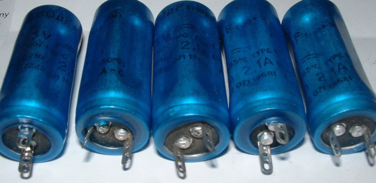

De a neten találtam hasonló kivitelezésű kondit. Ugyan ilyen csatlakozási pontjai vannak az enyémeknek is. Az egyik érintkezőn (felírat felöl) egy kis háromszög van, vele szemben lévő érintkezőn pedig egy kis négyzet.
A hozzászólás módosítva: Márc 24, 2015

(#) yulo5310 válasza Helios hozzászólására (») Márc 24, 2015 /
A négyzet a pozitív!
A tiéden nincs háromszög és négyszög a szegecseken?
De igen van... Csak melyik melyik?
Előbb írták, hogy melyik, a háromszög a mínusz..

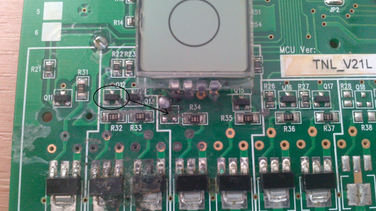

(#) vwpolo hozzászólása Márc 24, 2015 /
Érdeklődnék,hogy ez milyen alkatrész lehet, és honnan lehetne beszerezni?
Ez egy toro DDC6 öntözőrendszer vezérlőjének a panelja. 24v AC -val műxik
A nyíllal jelölt területen volt egy kis alkatrész, csak téli beázást követően a felső érintkezője eltörött.
Előre is köszi.
(#) kadarist válasza vwpolo hozzászólására (») Márc 24, 2015 /
Ott egy 180 ohm-os ellenállás volt.
(#) nedudgi válasza kadarist hozzászólására (») Márc 24, 2015 /
Szerintem nem. A négyzet alakú szitázás egy háromlábú alkatrészt sugall a Q14 pozícióban. (Ugyanaz, mint a Q11..Q7)
Ezen a képen nem látható, mi a jelölése.
