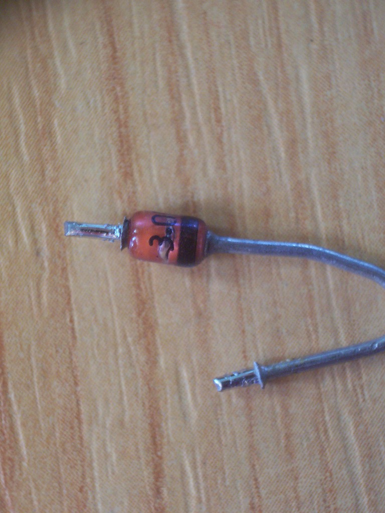

(#) Remci hozzászólása Ápr 6, 2015 /

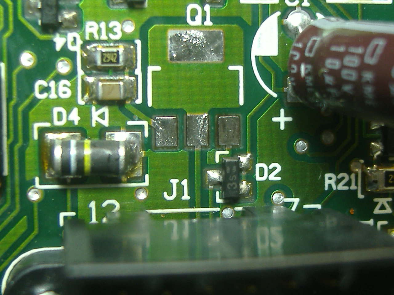

Ez vajon mi lehet? Diódának néz ki 3.0 BI jelöléssel, de az alkatrész teszter kettős diódát ír ki. A neten meg nem találok róla semmit.
(#) nedudgi válasza Remci hozzászólására (») Ápr 6, 2015 /
Ez nem véletlenül egy 3V zener?
(#) zosza18 válasza nedudgi hozzászólására (») Ápr 6, 2015 /
Az lesz az, van nekem is itthon ilyen jópár és zénerek.
(#) Remci válasza zosza18 hozzászólására (») Ápr 6, 2015 /
Tehát zener. Köszönöm neked és nedudgi-nak is.

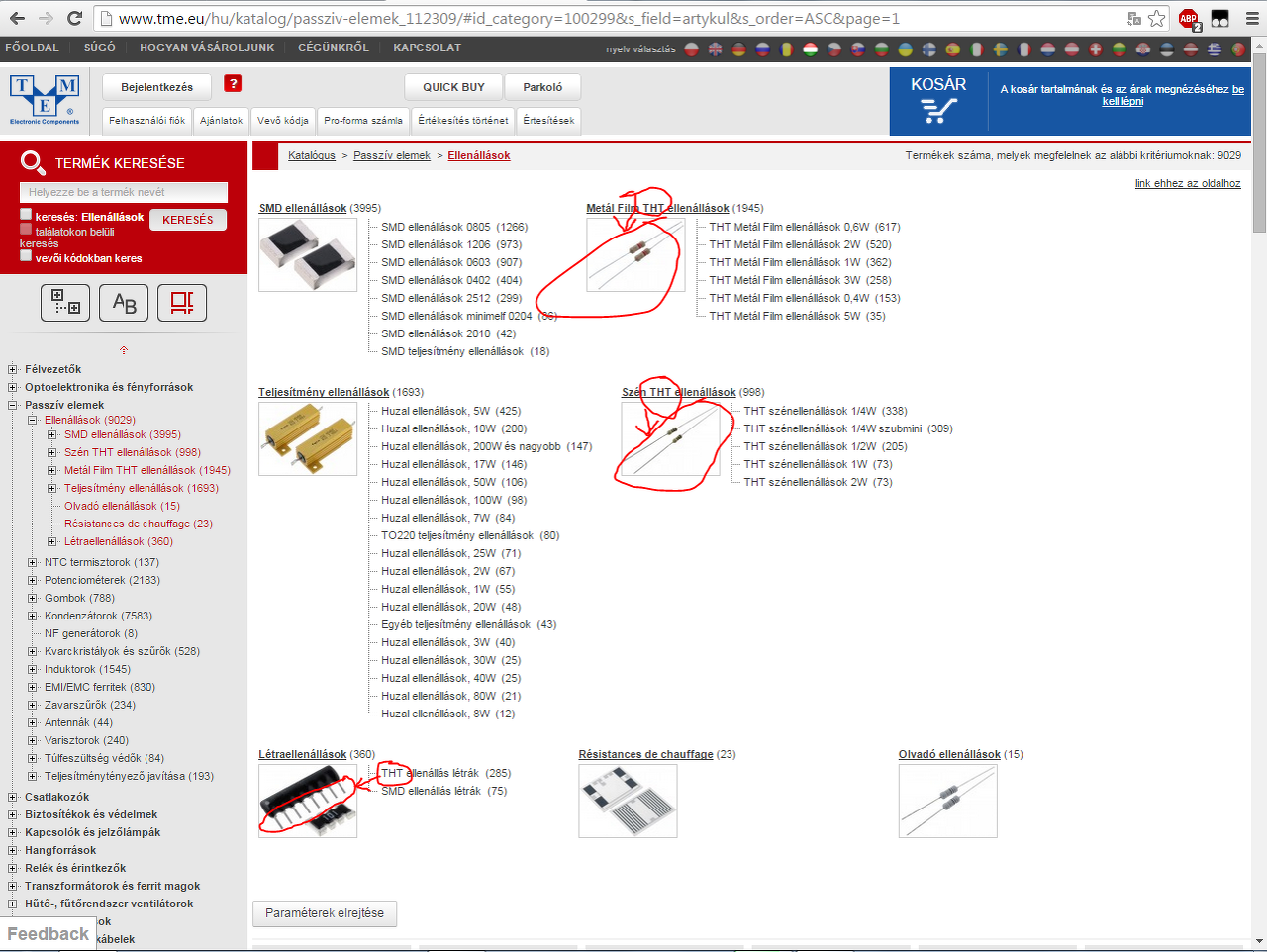

(#) david10 válasza Sebi hozzászólására (») Ápr 6, 2015 /
Köszönöm a válaszod,és mindenkiét!
Sima (THT) tokú kondival lehet hellyetesíteni?
És mi a külömbség a fekete és a sárga tok között?
(#) kala1982a válasza szucsistvan123 hozzászólására (») Ápr 6, 2015 /
Szerintem van az 1,3 W-os is. Vastagnak tűnik a lába, meg olyan köpcös is
(#) Sebi válasza david10 hozzászólására (») Ápr 6, 2015 /
Azt csak katalógus alapján lehetne eldönteni. Azt nem tudom mi a THT tok
A TME.hu-n hallottam/láttam.
(#) Sebi válasza (Felhasználó 15355) hozzászólására (») Ápr 7, 2015 /
Köszi, így még nem hallottam. Természetesen akkor ilyen kivitelű tantálkondi is jó arra a helyre.

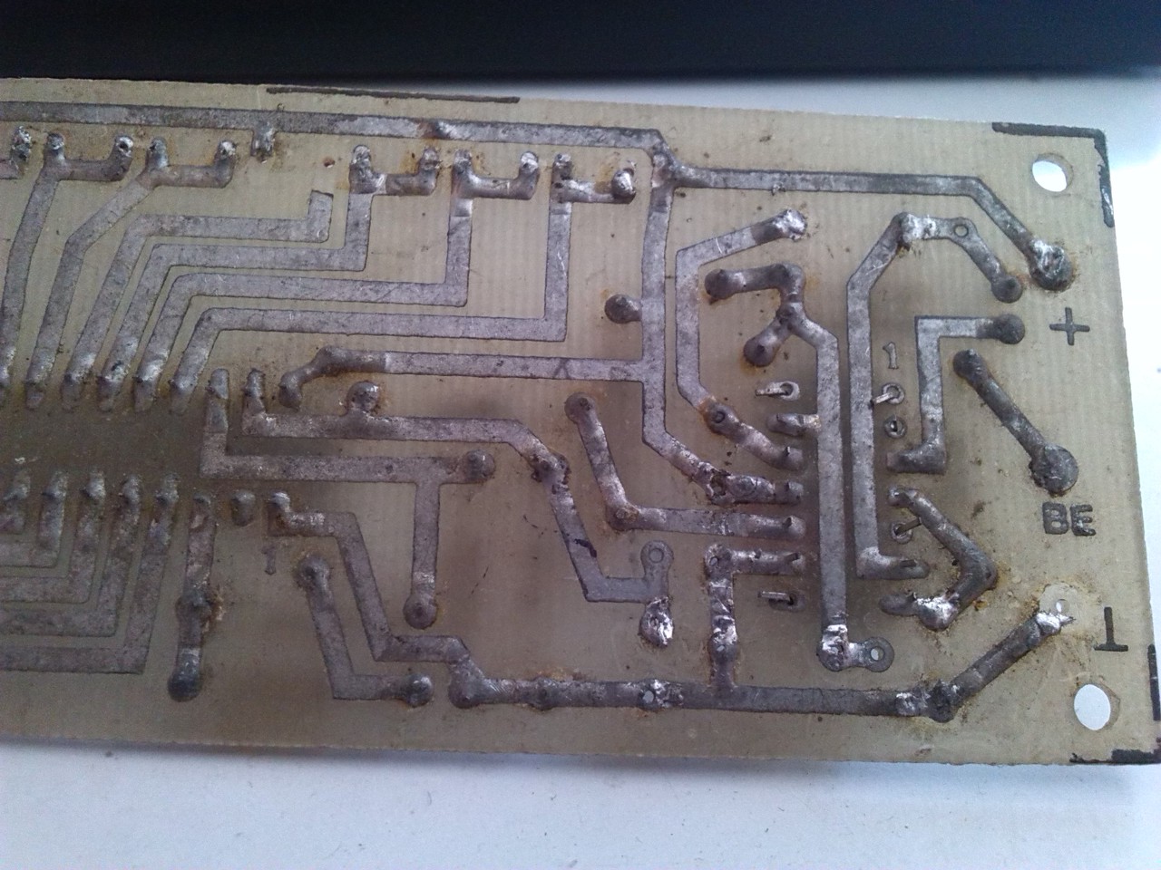

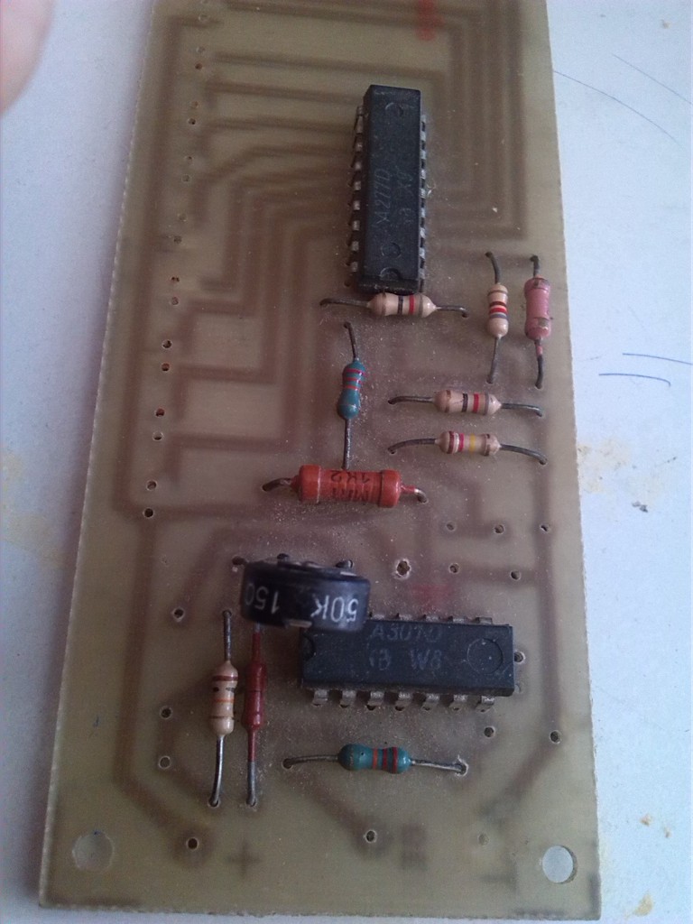

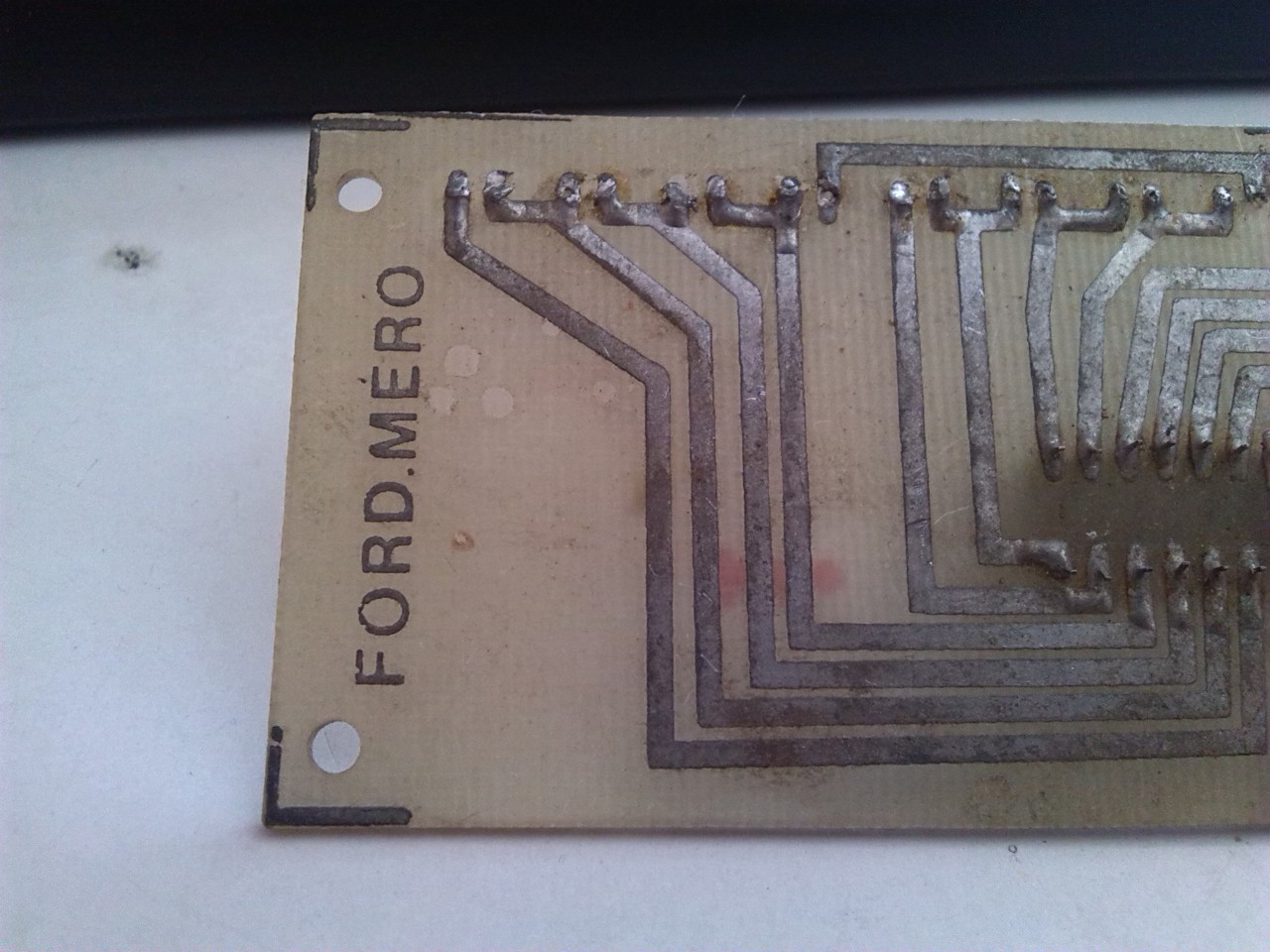

A mai napon nagy pakolás közben ezt a panelkát találtam amire ez van ráírva: FORD.MÉRÖ. Szerintetek mi lehetett ez ?
Két IC található rajta egy A277D ami LED-eket vezérelt, a LED-ek hiányoznak a panelről és már pár más dolog is, a másik IC-n ez áll A301D W8.
Csatlakozóknak én csak egy T betűvel, egy + és egy BE csatlakozási helyeket találtam rajta. Van a panelen még egy 50k-s poti is.
Mi lehetett ez és érdemes lenne megjavítani ? (Nem mai panel de ez látszik is rajta.)
Gondolom ez valami házilag barkácsolt panel.
A hozzászólás módosítva: Ápr 7, 2015
(#) szucsistvan123 válasza martin66789 hozzászólására (») Ápr 7, 2015 /
Szerintem motorhoz való fordulatszámmérő.
(#) nedudgi válasza martin66789 hozzászólására (») Ápr 7, 2015 /
Amit "T" betűnek nézel, az a föld(test) jelölése.
(#) elektroncso válasza martin66789 hozzászólására (») Ápr 7, 2015 /
LED-es fordulatszám mérő. Az A277D a LED meghajtó. Ha minden igaz az UAA180-al kompatibilis (ha jól emlékszem).
(#) martin66789 válasza elektroncso hozzászólására (») Ápr 7, 2015 /
Hogyan tudnám megjavítani, mert látszik hogy pár alkatrész nem lett /vagy ki lett szedve belőle ?

(#) pucuka válasza martin66789 hozzászólására (») Ápr 8, 2015 /
Olyan iegyszerű a nyák, hogy nyugodtan visszarajzolhatod. Előszeded a két IC adatlapját, és már azt is tudod minek kell lennie a panelon. A 12 db LED helye világosan látszik, egy sorban.

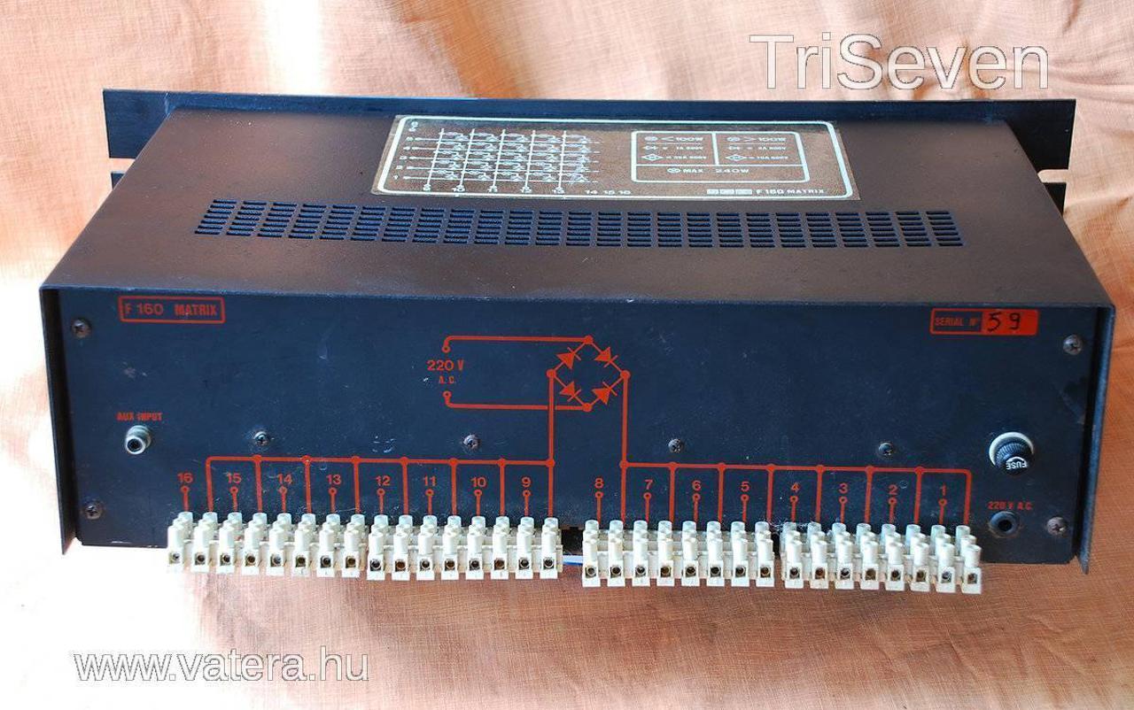

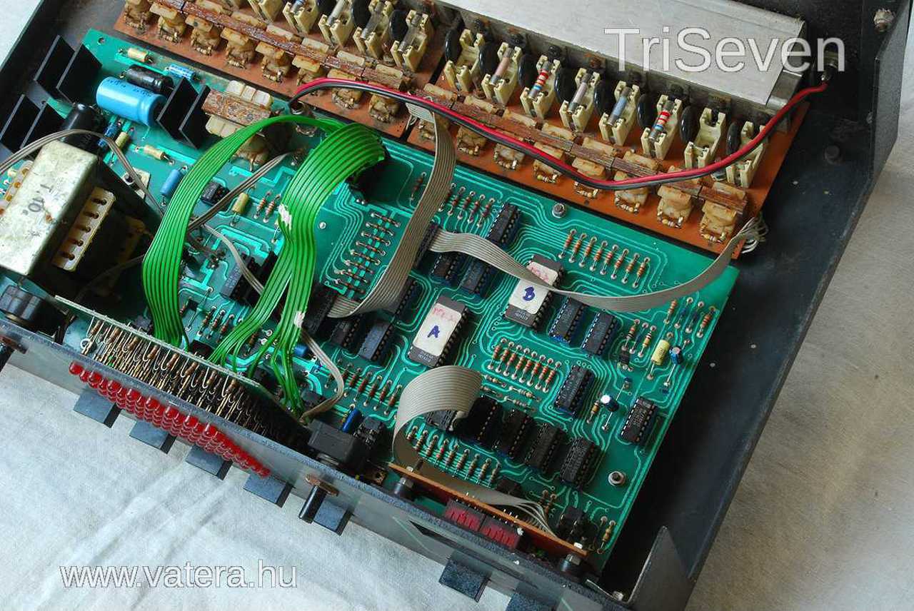

(#) blasz hozzászólása Ápr 8, 2015 /

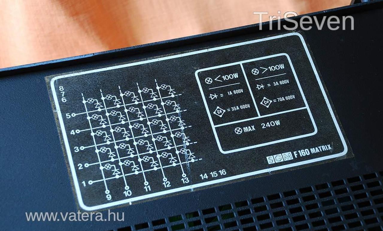

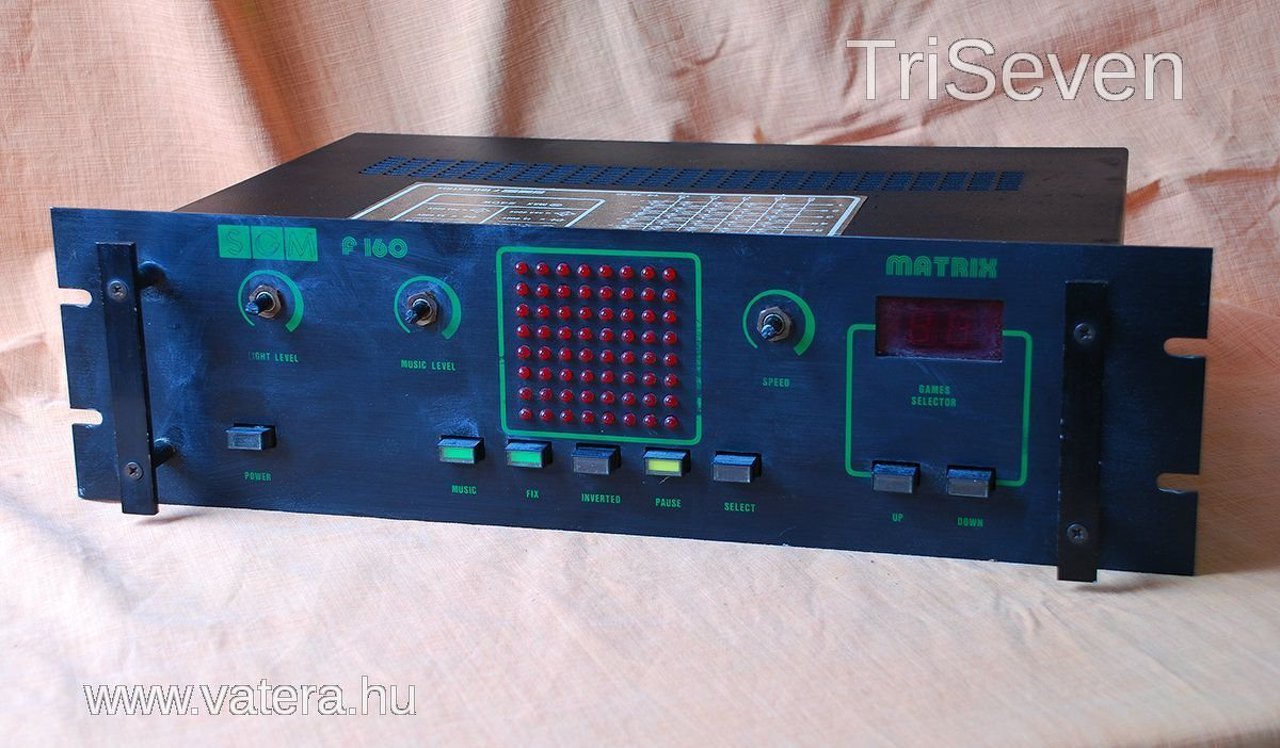

Sziasztok,tudja valaki hogy mi ez és hogy működik?És esetleg valami rajz,vagy infó?Főleg a működése érdekelne hogy az a sok lednek az előlapon mit kellene mutatnia.
Nagyon megköszönném.
A hozzászólás módosítva: Ápr 8, 2015
(#) mikrokapcsolo válasza blasz hozzászólására (») Ápr 8, 2015 /
Helló! Ez egy fénypult tulajdonképpen. Sgm gyártmányú mátrix vezérlő, 8x8 -as mátrixot tud meghajtani a kimeneten. A ledek ezeknek az állapotát jelzi. Gondolom, vannak beépített progijai, és az aux csatival a hátán szerintem hangvezérléssel is hajthatod.
(#) blasz válasza mikrokapcsolo hozzászólására (») Ápr 8, 2015 /
Egyenlőre csak a program választó kijelzője megy ott 60 ig elszámol ha nyomkodom a select gombokat.De amúgy nem működik,csak nincs rajz hozzá,és a neten sem találtam semmit hogy megcsináljam.Pedig kiváncsi vagyok rá,valószínűleg érdekes darab lehet.

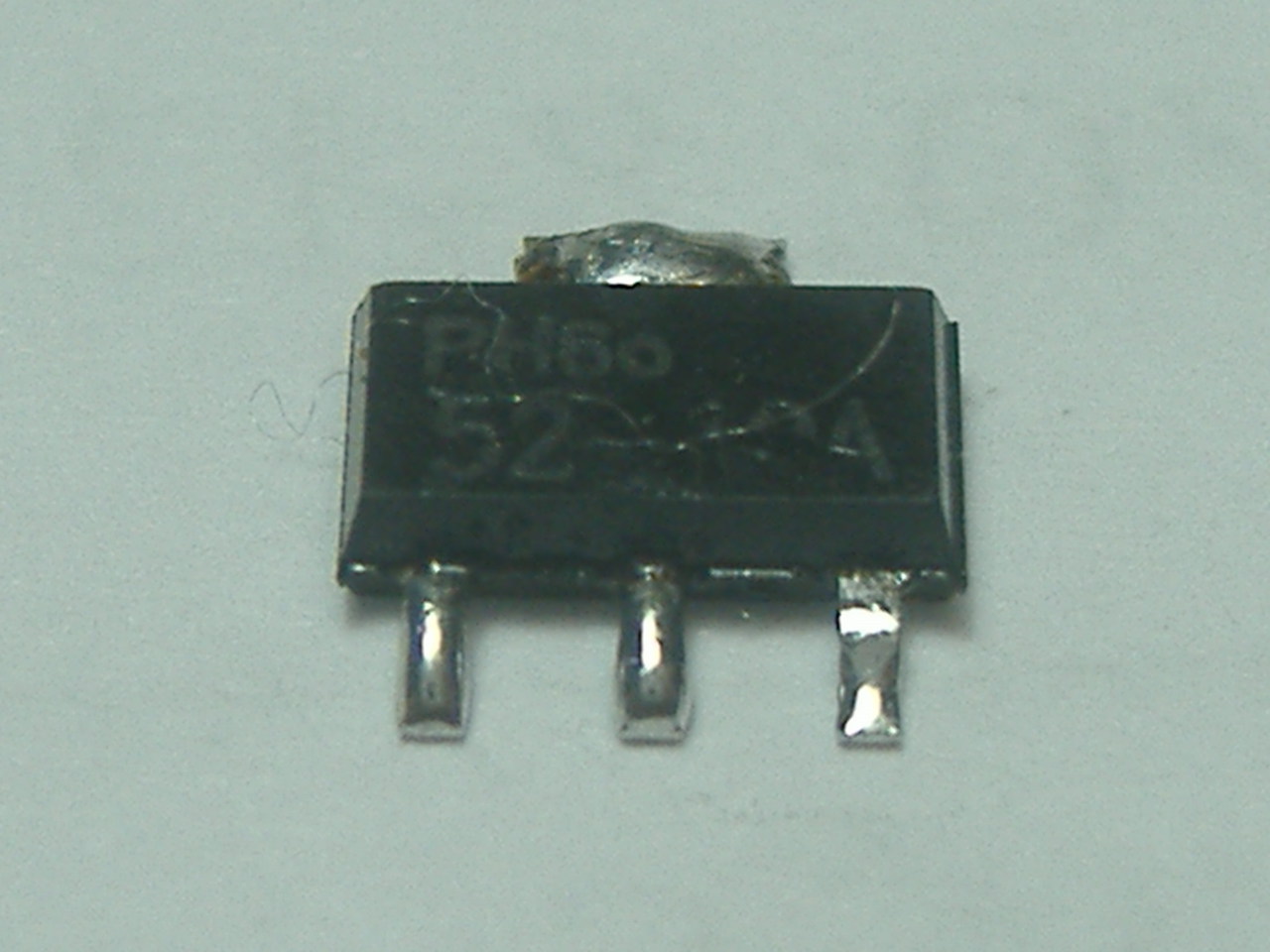

Kéne egy kis segítség.Ford műszerfalban megdöglött egy háromlábú.
A felirata a következő PH 60 52-10A.Az én guglim szerint ez egy PNP tranzisztor,de az nem passzol a képbe.
Köszi
