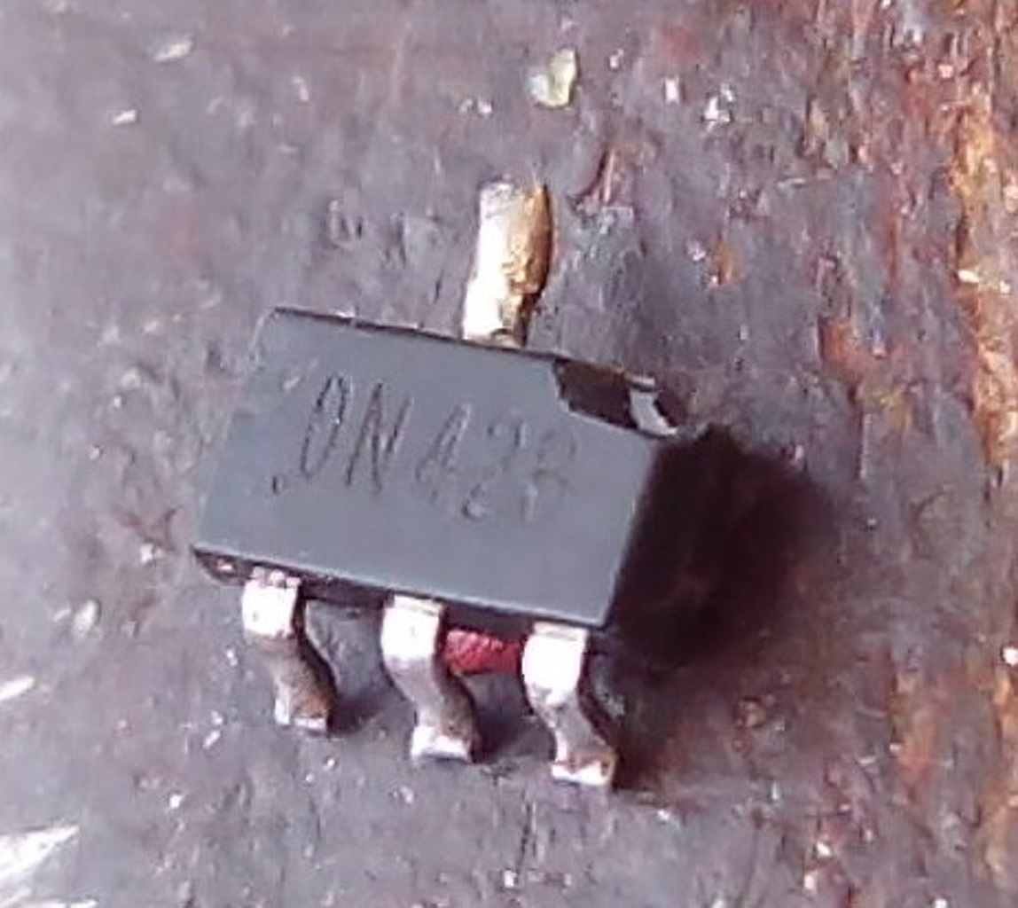

Sziasztok! A következő alkatrész beazonosításában kérem a segítségeteket. Egy 5V-os kapcsolóüzemű tápban figyelt, valaha 6 lába volt. Pont az az egy lába nem volt beforrasztva, amelyik fölfelé ágaskodik. Valószínűleg ő hajtja a sorban utána következő 13003-as tranzisztort. A panelen U1 jelöléssel szerepel, tehát nem opto, hanem ic lehet. A típus, (már amennyi látszik) a képen látható. Köszönöm a segítséget.

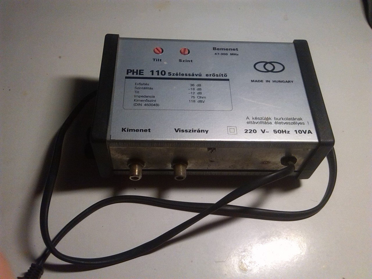

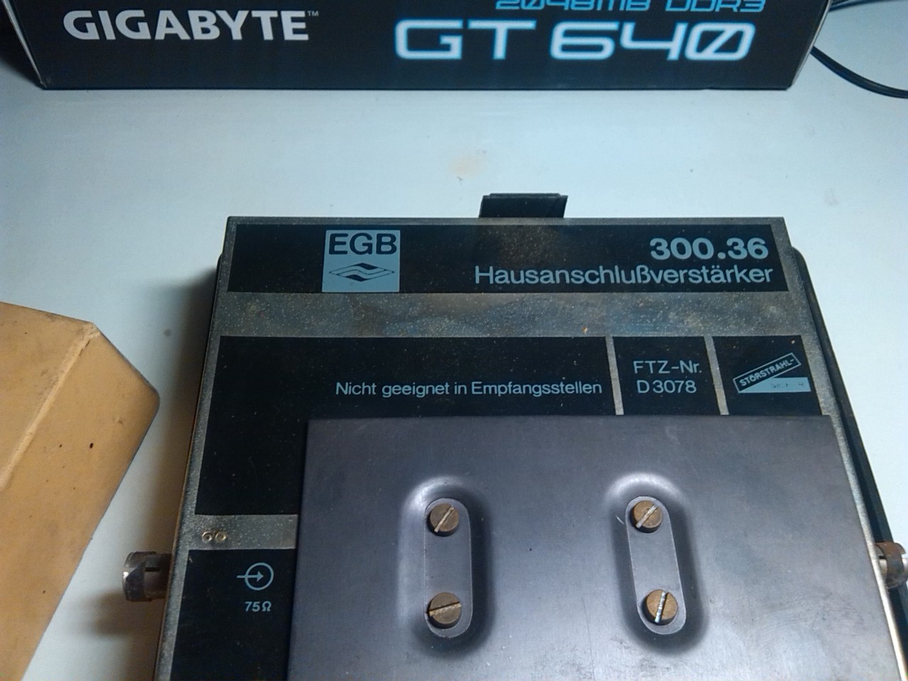

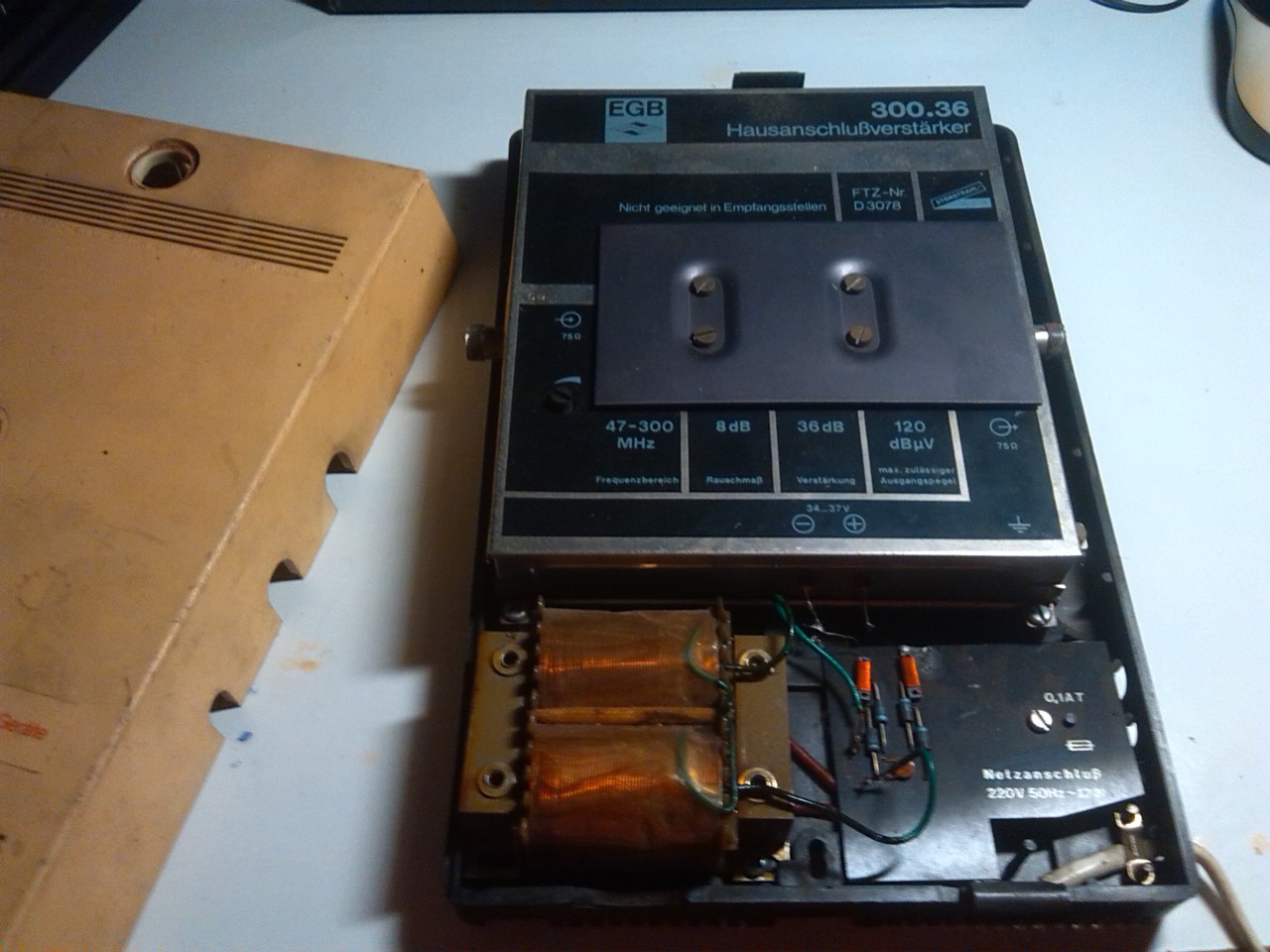

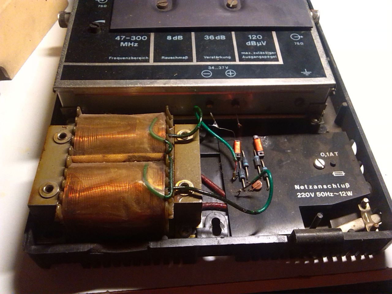

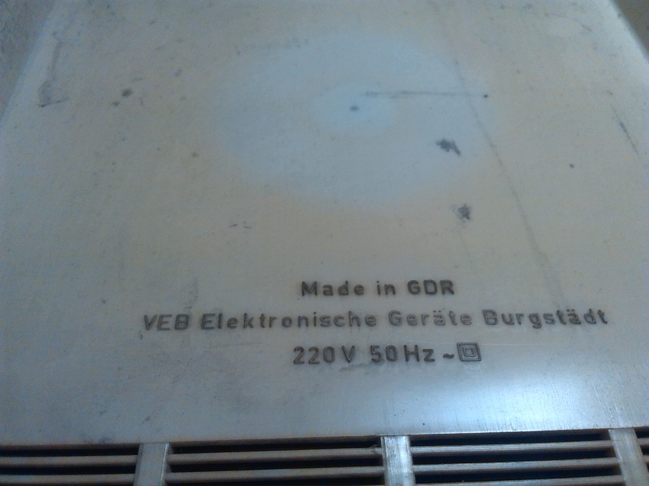

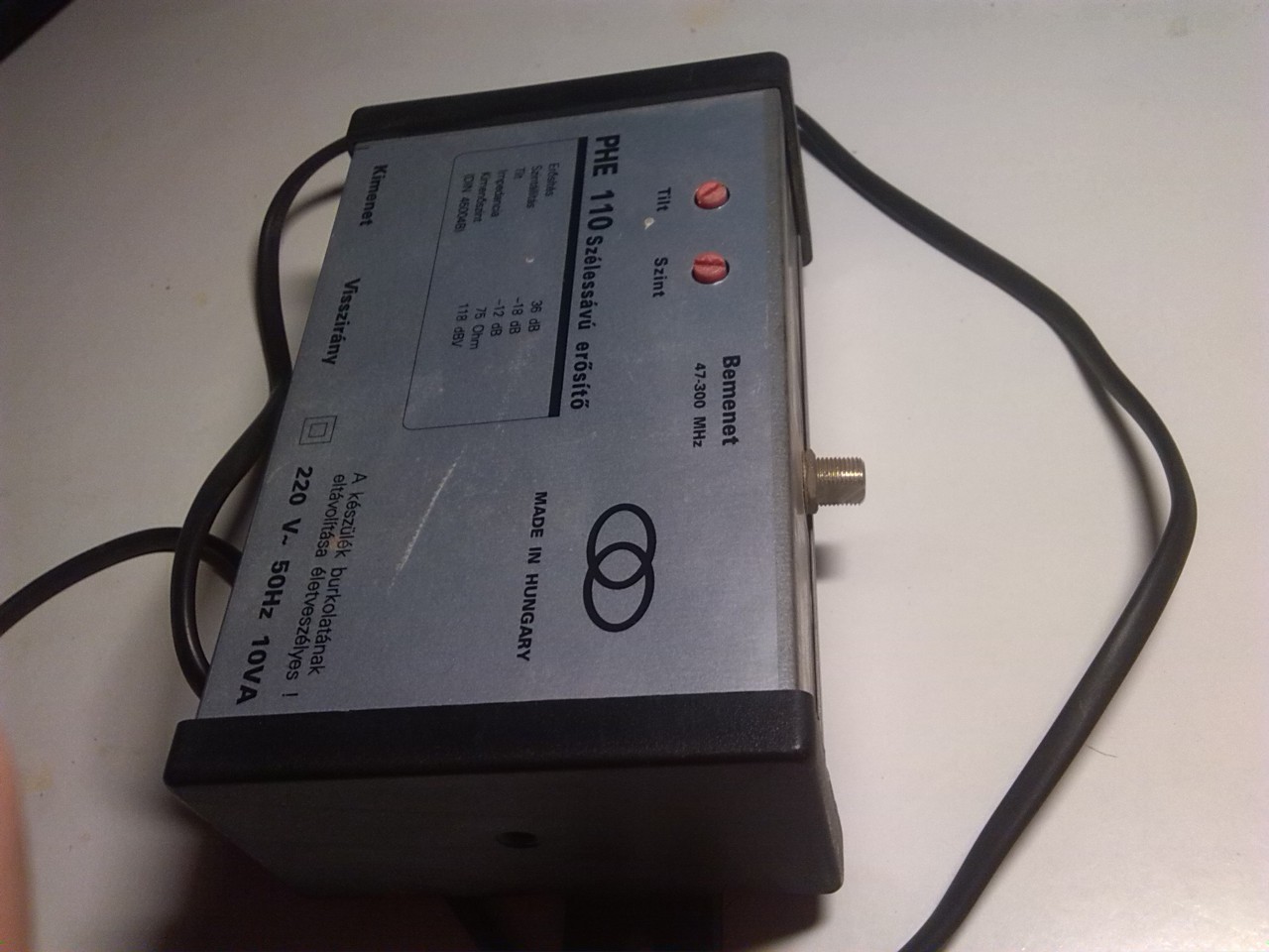

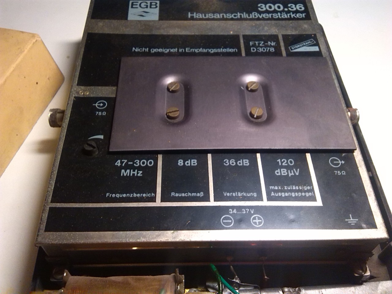

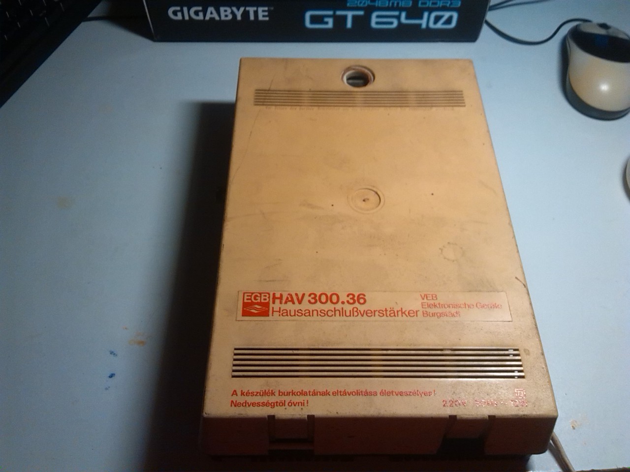

Mellékelek pár képet 2 db készülékről, amikről szeretnék információkat kapni hogy mire jók és hogy használhatóak-e még, meg hogy ki tudom-e valahogy próbálni őket hogy rendesen működnek-e.
A magyar gyártmányúról tudom hogy szélessávú erősítő, a másik német az is szerintem valami antenna erősítő lehet, nem tudom hogy használhatóak-e még valamire meg hogy hogyan tudnám őket kipróbálni.
(#) kameleon2 válasza martin66789 hozzászólására (») Jún 23, 2015 /
Szélessávú és úgynevezett ház-erősítő. Mindkettő antennajel erősítésére alkalmas. Kérdés, mennyire használható a mostani sávokon. Arra van kitalálva, hogy a bejövő jelet jól megtolja még az osztók, leágazások, csillapítók felé, azaz még akkor amikor a legnagyobb a hasznos jel és a legjobb a jel/zaj viszony.

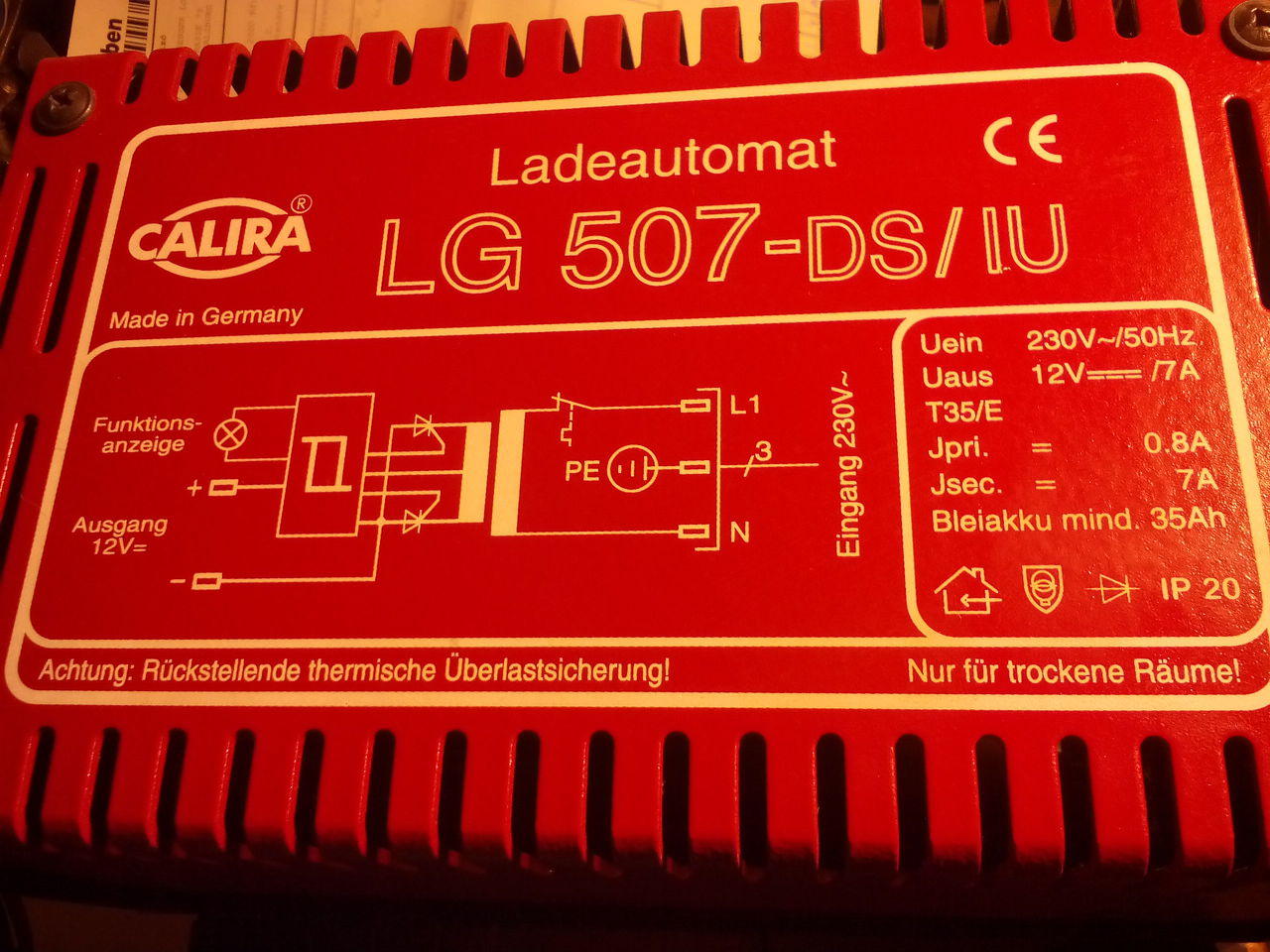

Üdv! Mi ez a készülék, és mire használható? Előre is köszi a segítséget!

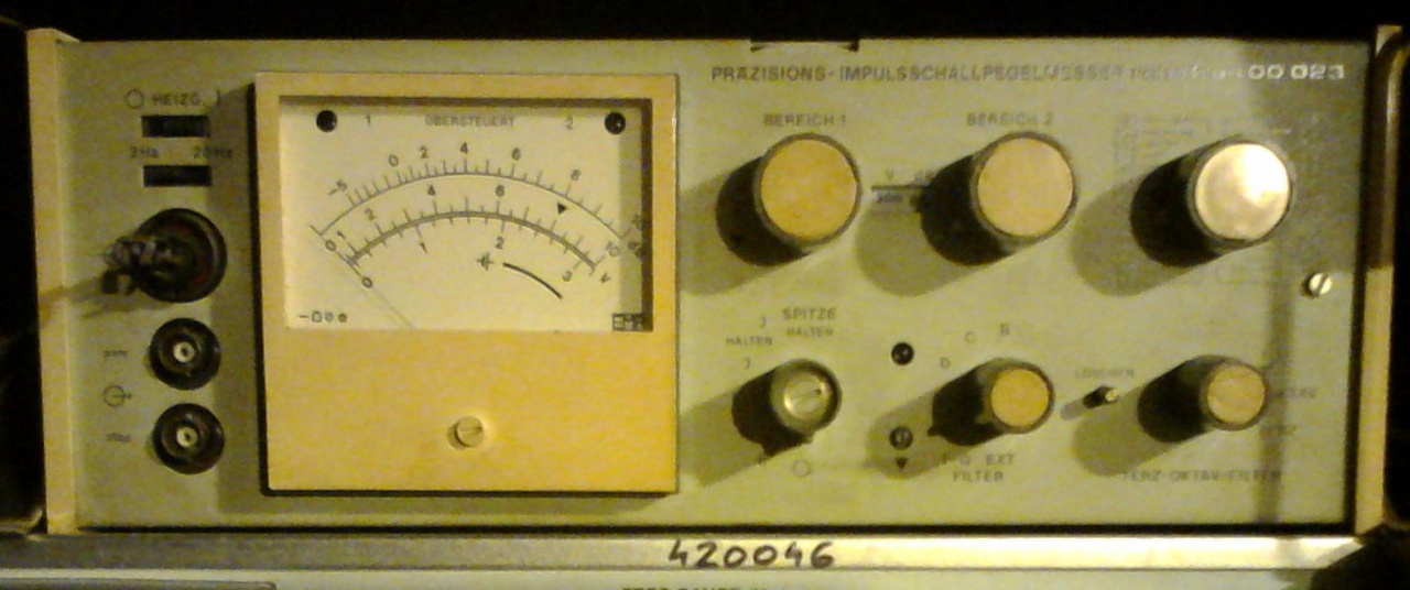

(#) tocs hozzászólása Jún 24, 2015 /
A képen látható hangyomásmérőhöz keresnék segÍtséget. A szép csengésű Prazisions-Impulsschalpegelmesser Robotron 00 023 névre hallgat. Rajzot nem találtam hozzá, csak egy hasonlóhoz (00 017)de szerintem csak a szűrőkben van külömbség. Igazából a műszer már működik, csak a két osztó használata nem tiszta. Ha esetleg valaki már használt ilyet, vagy a német leÍrás alapján el tudná magyarázni, annak nagyon örülnék.
A másik problémám az egyik mikrofonerősÍtővel van (MV201),ehhez is jó volna egy rajz .
(#) nedudgi válasza Istuge hozzászólására (») Jún 24, 2015 /
Töltő legalább 35Ah ólomakkumulátorhoz.
(#) kameleon2 válasza Istuge hozzászólására (») Jún 24, 2015 /
A képen látható adatok alapján akkutöltő. A bemenet 230V 50Hz, a kimenet minimum 35Ah akkumulátor. Maximum töltőáram 7A.
A hozzászólás módosítva: Jún 24, 2015

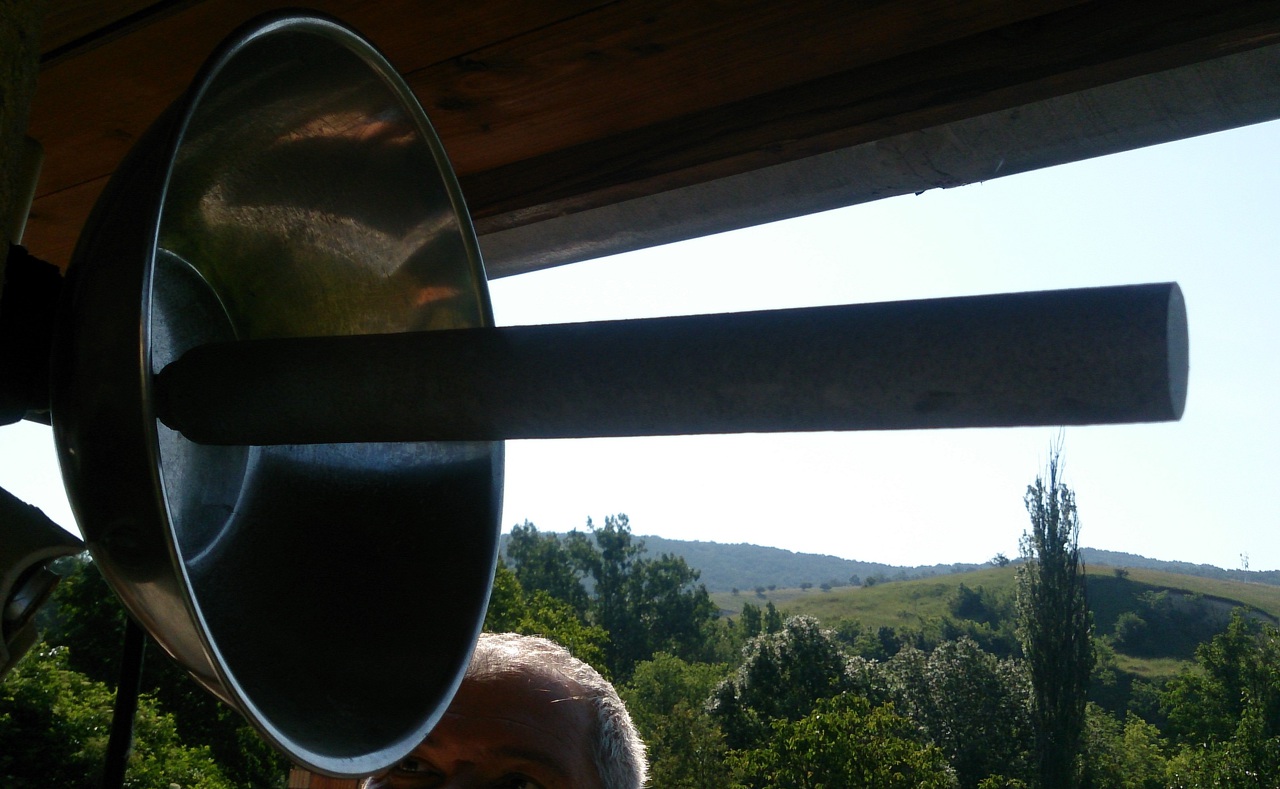

Ügyfélnél találtam...
Szerintem tv antenna akar lenni.
Igen, ez egy fém tál és egy anód
(#) Sebi válasza djsms hozzászólására (») Jún 24, 2015 /
Nem ér többet, mint egy darab vas - antennaként.
Lehet, hogy alkotója messziről látott egy helix-et...
