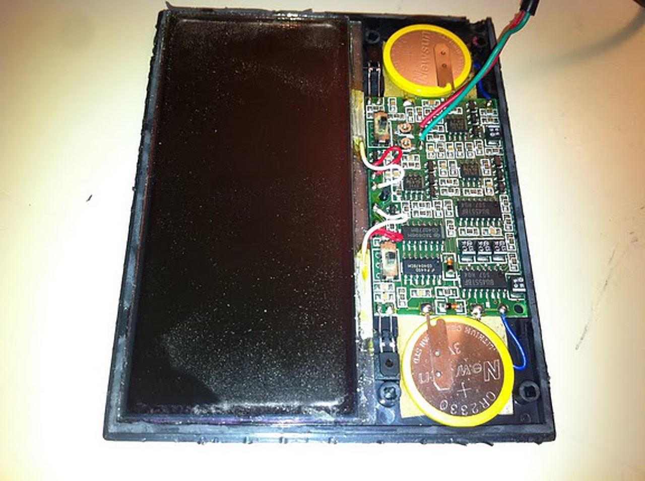

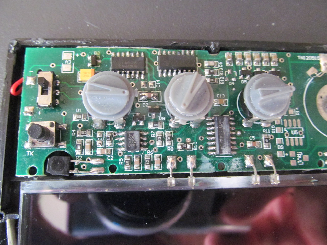

(#) Chipmunk1960 hozzászólása Jún 18, 2015 /
Sziasztok, Találkozott már valaki hasonlóval? Ezen a képen nem látszik, az enyémről pedig leköszörülték az IC-k típusát. Milyen IK-k lehetnek benne?
(#) kameleon2 válasza Chipmunk1960 hozzászólására (») Jún 18, 2015 /
Pontosan mire is gondolsz? Mert számomra a kérdés a kérdés.
(#) qvasz2 válasza kameleon2 hozzászólására (») Jún 18, 2015 /
Azt szeretné tudni, hogy a képen milyen IC-k szerepelnek!
@Chipmunk1960 : Azt még leírhatnád, hogy mi is ez? Hátha előrébb jutnánk!
(#) Chipmunk1960 válasza kameleon2 hozzászólására (») Jún 18, 2015 /
Bocsi elírtam, most látom, sem rajzot, sem semmit nem találok róla, az IC-k típusa érdekelne, ha valaki javított már ilyet. Automata hegesztőpajzs elektronika.
A hozzászólás módosítva: Jún 18, 2015
A kép saját? Mert ahhoz életlen, hogy bármit is ki lehessen venni a feliratokból. Az megint nem derül ki milyen gyártmány. Legalább minimális adatot adj, hogy el lehessen indulni rajta. Ha ennyi van - az kevés infó - számomra legalábbis. Ennyit találtam eddig róla: pajzs,
Én is sajnos.. Köszi a fáradozásod! Ami képet mellékeltem, nem pont ezé, de nagyon hasonlít. Lefotózom, de mint írtam minden chip típus le van köszörülve. Azért kerestem volna egy kiindulást. A D4-et már én vettem ki, mert ha benne volt, semmit sem csinált. Így lassan de működik, csak a szemem ég ki... Elem mellett "Shade", "Delay","Sensitivity" a potik sorrendje. A kapcs a welding/grinding a gomb a test.
Néhány lecsiszolt alkatrész feliratát mikroszkóp alatt, vagy nagyító és alkoholos megfestés alatt le lehet olvasni. Én a Google image search-öt használtam - lehet, hogy neked is adna támpontokat.
(#) Sebi válasza Chipmunk1960 hozzászólására (») Jún 19, 2015 /
Az IC-k nevének eltávolítása - tapasztalatom szerint - a "mezei" típusoknál szokásos, egy mikrovezérlőt, GAL-t tartalmazó kapcsolást egyébként sem tudnál lemásolni.
Sajnos nem ússzuk meg ilyen esetekben a visszarajzolást, mert anélkül nem lehet logikus hibakeresést végezni, mérni.
(#) kameleon2 válasza Chipmunk1960 hozzászólására (») Jún 19, 2015 /
Kijelző alatt balról alsó sorban az első chip - pedig csak leolvastam az általam linkelt képről: BU4551BF, Ugyanez a mellette lévő szintén. Kijelző alatt balról a második chip nekem CD2027-nek tűnik. Ha digit chip - aránylag könnyű kimérni. Talán, ha jobb a szemed, egy Xnview segítségével addig forgatható nagyítható a kép, hogy többet is ki lehetne venni belőle.
(#) Chipmunk1960 válasza kameleon2 hozzászólására (») Jún 19, 2015 /
Szia, Nagyon köszönöm a segítséget mindenkinek! Megpróbálok egy nagyobb nagyítót keríteni, meg aki lát is rendesen.
(#) m0tte hozzászólása Jún 19, 2015 /
Hello. Ezek szerint tényleg nehéz esetek ezek az alkatrészek,nem csak nekem nem megy
(#) Chipmunk1960 válasza m0tte hozzászólására (») Jún 19, 2015 /
Szia, Találtam 25€ környékén másik, új pajzsot, azt hiszem nem kinlódom vele....

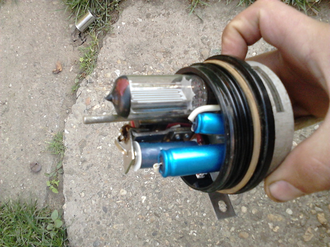

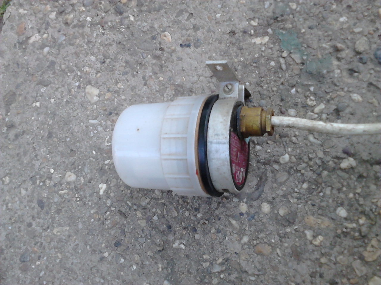

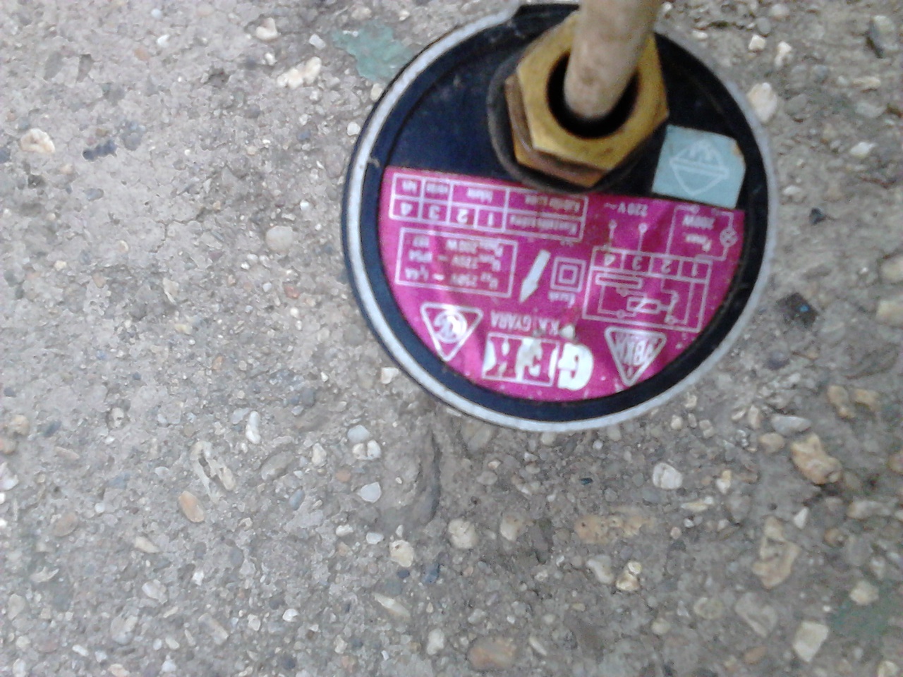

(#) bokonyi001 hozzászólása Jún 20, 2015 /
Helló! Tudnátok segíteni,hogy ez micsoda?Egy öreg nénitől kaptam, de nem tudta,hogy mi ez és honnan van.
(#) elektroncso válasza bokonyi001 hozzászólására (») Jún 20, 2015 /
Alkonyatkapcsoló lesz. Az elektroncső egy fényellenállás.
(#) bokonyi001 válasza elektroncso hozzászólására (») Jún 20, 2015 /
Ez gyors volt . Köszönöm!

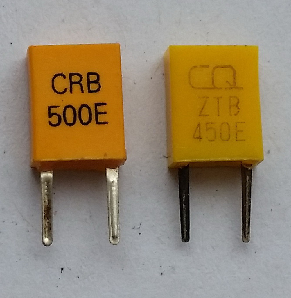

(#) minimodel hozzászólása Jún 20, 2015 /
Egy kis gyűjtemény, számomra beazonosíthatatlan alkatrészekből. A megfejtéseket előre is köszönöm szépen.
