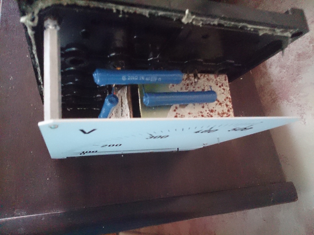

(#) gerleimarci hozzászólása Júl 14, 2015 /
Mégis szétszedtem. Van benne 3 ellenállás. Akkor a tekercset mérjem?
(#) nedudgi válasza gerleimarci hozzászólására (») Júl 14, 2015 1 /
Ne! Az ellenállásmérés túl nagy áramot folyathat át a tekercsen, ami az alapműszert tönkreteheti.
Az ellenállások értékét nézd meg, próbáld visszarajzolni a kapcsolást.
A hozzászólás módosítva: Júl 14, 2015
(#) gerleimarci válasza nedudgi hozzászólására (») Júl 14, 2015 /
Bemenet1->24k->20k->20k->tekercs->bement2
(#) granpa válasza gerleimarci hozzászólására (») Júl 14, 2015 / 1
A tekercs nem 'hajszálból' van, de nézd meg előbb a kötési pontokat. Mérd meg az ellenállásokat. Ha jók, megméred a tekercset.Egy 1.5V-os, vagy 9V-os elemű műszer nem hajt át akkora áramot, hogy az tegye tönkre. De légy "óvatos", tégy a műszerrel sorba 1-2kOhm-ot.
(#) gerleimarci válasza granpa hozzászólására (») Júl 14, 2015 /
2x1,5v-on működik a műszer. Megmértem ellenállásokat: jó. Rámértem a tekercsre: szakadt. Nagy valószíbűséggel vizet kapott, mert rozsdás a belsejében a vas.
Innen szép a győzelem!

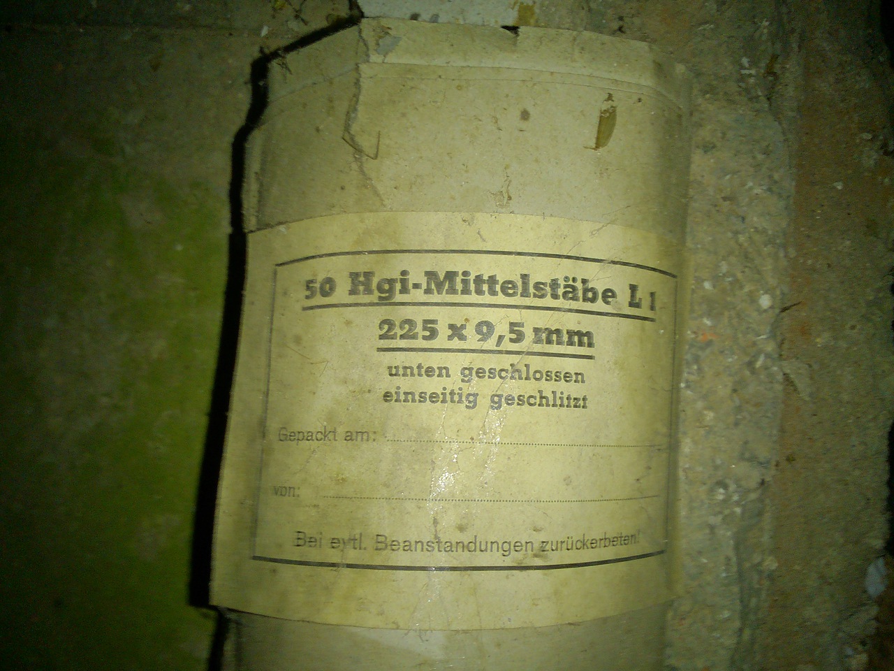

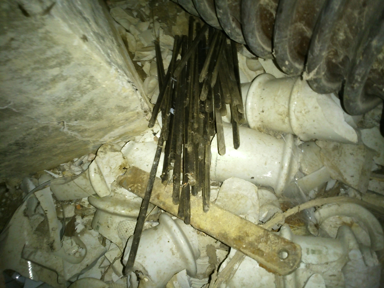

Nem tudom hol tehettem volna fel ezt a kérdést, én ezt a témát találtam a legalkalmasabbnak.
Van egy régi, elhagyott transzformátorház. Ott találtam "ezeket" és nem tudom mik lehetnek. A szöveg németül van, de se a fordítóval, se keresővel nem lettem okosabb. Kis fekete műanyag pálcák.
Valaki tudja esetleg?
(#) Kovidivi válasza HurKaa hozzászólására (») Júl 15, 2015 /
50 HGI középrudak (közepes méretű), alul zárt, egyoldalasan besliccelt, bevágott, vagy hasonló.
Ennyit tudtam segíteni
A hozzászólás módosítva: Júl 15, 2015
(#) HurKaa válasza Kovidivi hozzászólására (») Júl 15, 2015 /
Értem. Köszönöm!
Jó volna tudni mire használták.

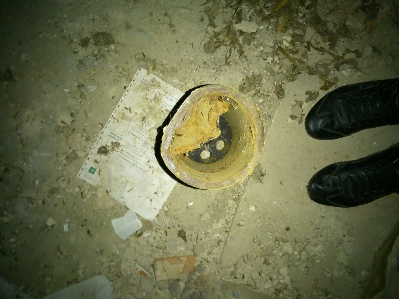

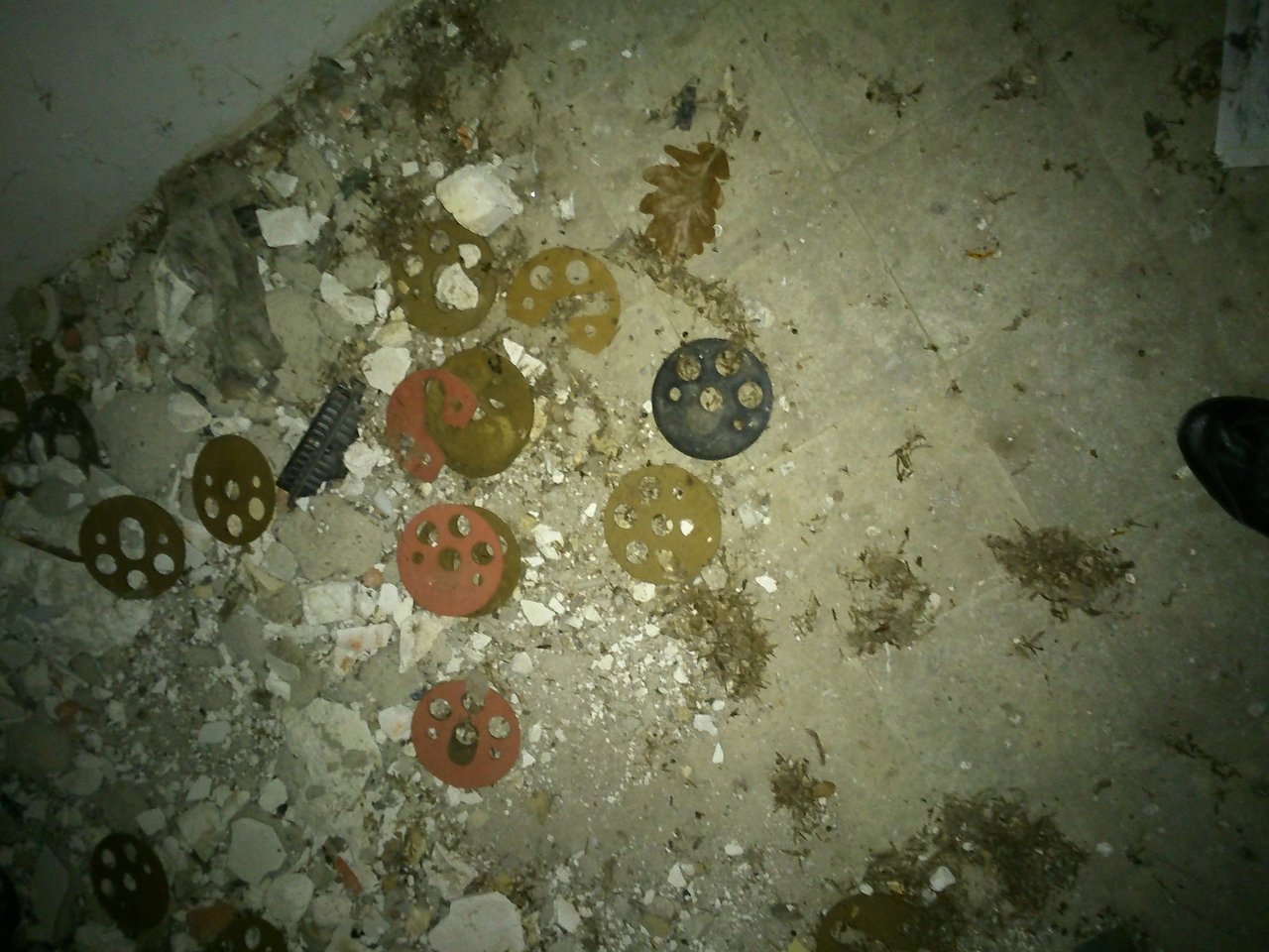

Még ezeket is ott találtam. Ezek a kör alakú lyukas korongok pedig ebben a csőben voltak.
Valaki felismeri?
(#) szucsistvan123 válasza HurKaa hozzászólására (») Júl 15, 2015 /
A henger lehet hogy valami nagy áramú biztosíték lehetett. (Úgy tudom, hogy a belsejében homok szokott lenni.)

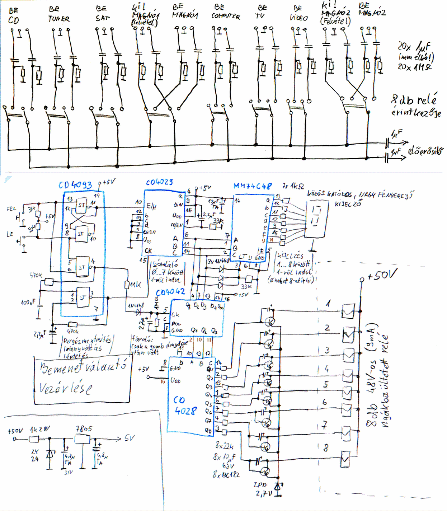

MM74C48 IC-t mivel lehetne helyetesíteni.Ez egy 7-szegmenses kijelző meghajtó.
(#) Sebi válasza balog hozzászólására (») Júl 16, 2015 /
Közös katódos kijelző meghajtó. Nagyon ritkán előforduló típus ezért nem is gyártják manapság. Kérdés, hogy miben van?
(#) Chipmunk1960 válasza balog hozzászólására (») Júl 17, 2015 /
Szia, Pld itt kaphatsz 2db-ot 8€-ért.
(#) balog válasza Sebi hozzászólására (») Júl 17, 2015 /
Egy bemenetválasztóban csatolom a kapcsolást a választ előre is köszönöm.
(#) Hp41C válasza balog hozzászólására (») Júl 17, 2015 /
Mivel a kapcsolásban a tápfeszültség +5V, a 74C48 helyettesíthető 74HC48 vagy 74HCT48 -cal. Ezek igen ritka típusok.
- Ha a kijelzőt közös andódosra cseréled, a gyakoribb 74C47, 74HC47, 74HCT47, 74HC247 típusokat lehetne használni.
- A deklóder bemenetét egy CD4042 hajtja meg, közös katódos kijelzővel a 74LS48 vagy 7448, közös anódos kijelzővel a 74LS47, 74LS247 vagy 7447 is használható. Esetleg egy 74C08, 74HC08, 74HCT08 négy kapuját (bemeneteiket összekötve) elválasztónak felhasználni. A LT bemenet meghajtására mindenképen fel kell használni egy elválasztó CMOS kaput.
- A kapcsolást és a panelt áttervezne a CD4511 -et is fel lehet használni.
Az utolsó ötlet:
- Az öt tok helyett egy kb. 20-28 lábú kontrollert lehetne felhasználni, amivel még pl. az infra távirányító kezelése is lehetővé válik.
