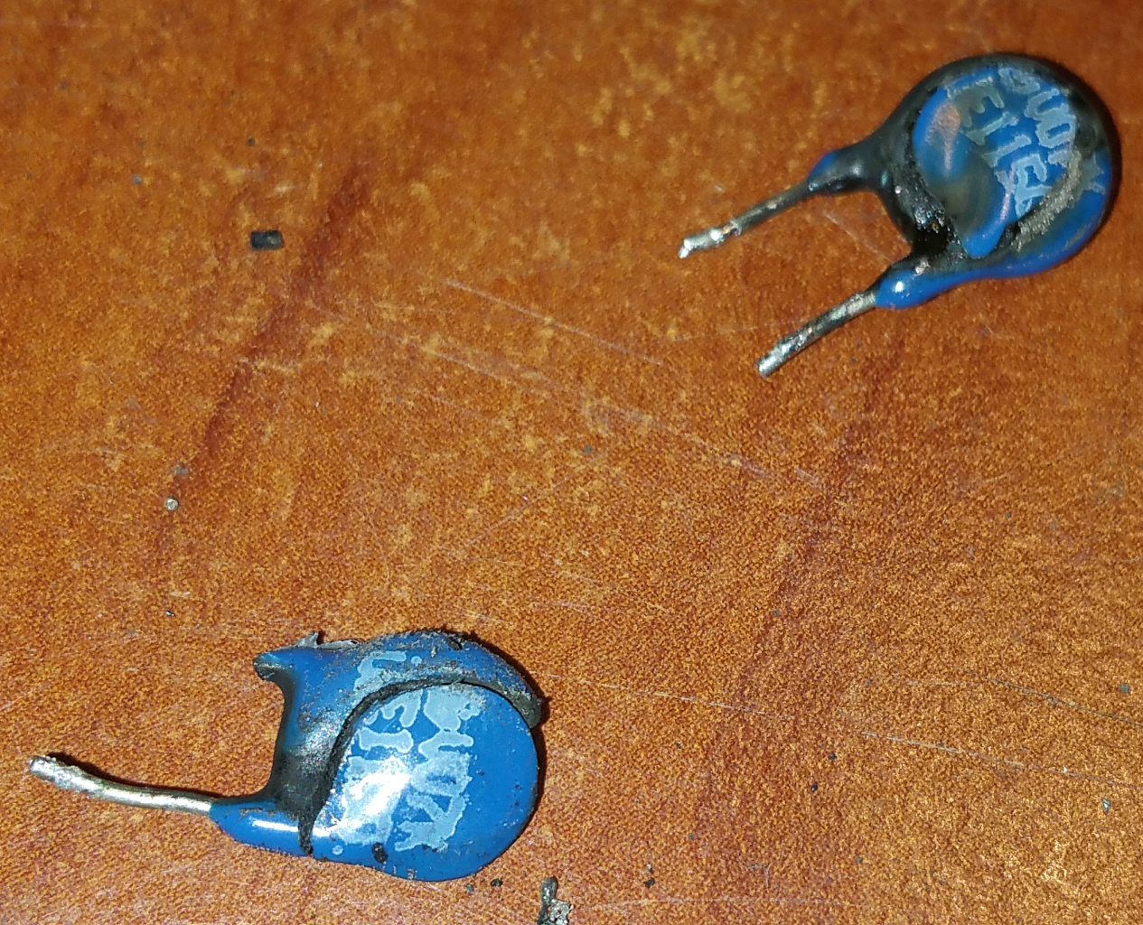

				Sziasztok Valaki tudna segíteni ennek a vdr beazonosításában? Egy pc tápban van és 220ról át lett kapcsolva 110vra. remélem csak ez a két alkatrész sült meg. vdr-el még nem volt dolgom és tanácstalan vagyok. Megbontottam egy más típusú másik tápegységet is de nem találtam benne ehhez hasonló alkatrészt. Még vdrt se nagyon :\ Létezhet?
				Szia! Próbáld ki ezek nélkül, mert a túlfeszültségvédő nélkül is működőképes a tápegység.

				Szia! 150V ac, 20% tűrés határú, ólommentes mov. V07K150 ADATLAP Másik tápegységben azért nem találtál ilyen alkatrészt, mert az olcsó (általában kínai) dolgoknál az ár minél lejjeb szorítása fontos (megbízhatóság/biztonság/hatákonyság általában jóval alacsonyabb priorítást élvez...), úgyhogy sok mindent elhagynak.   A hozzászólás módosítva: Jan 8, 2016

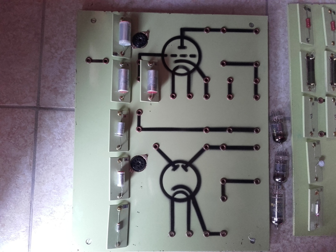

				Sziasztok, Nemrégiben ezt a érdekességet sikerült találnom nagy szülők házában. Mivel nem igazán értek az ilyenhez a segítségeteket szeretném kérni, hogy mi micsoda és mire való. Szeretném rendeltetésszerűen összerakni, hogy úgy nézzen ki ahogy kitalálták, ne pedig egy lemez dobozban menjen tönkre. Köszönöm előre is a segítséget. Üdv, Sanyi
				Szia! , ha edig nem érdekelt az ilyesmi, akkor kár lenne... Szerinttem gyűjtőknek kínáld eladásra/megvételre. Azt gondolom, hogy egy egyszerű tápegység része, de kell hozzá trafó is. További szép napot!

				Iskolákban használtak régen hasonló kísérleti panelokat. Ezeken egyszerű áramköröket dugdostak össze és prezentálták működésüket, illetve műszerrel lehetett mérni rajtuk.

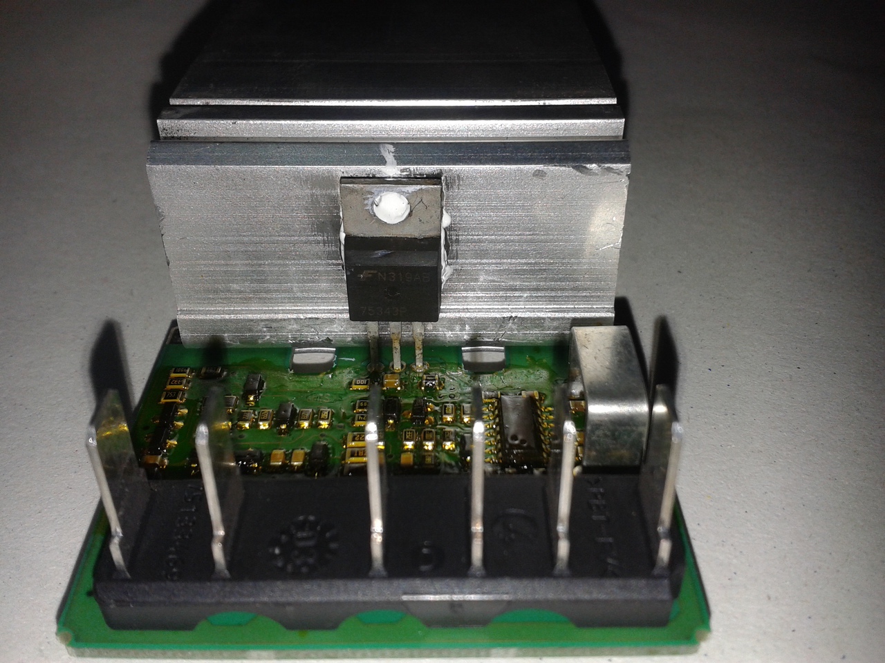

				Üdvözlet  Kis segítséget kérek. Chrysler Voyager-ben a kétzónás digitális klímánál a ventilátort fokozatmentesen egy elektronika vezérli. A képen látható méretes hűtőbordával ellátott alkatrészre lennék kíváncsi hogy micsoda , rajta lévő felirat N319AB 75343P Ha valaki tudja hol vehetek ilyet vagy hogy mivel lehet helyettesíteni Előre is köszi..

				Ilyen táblák nálunk is voltak az iskolában. Alap áramkörök szemléltető eszközei voltak. Mérés órákon használtunk ilyeneket főleg.
