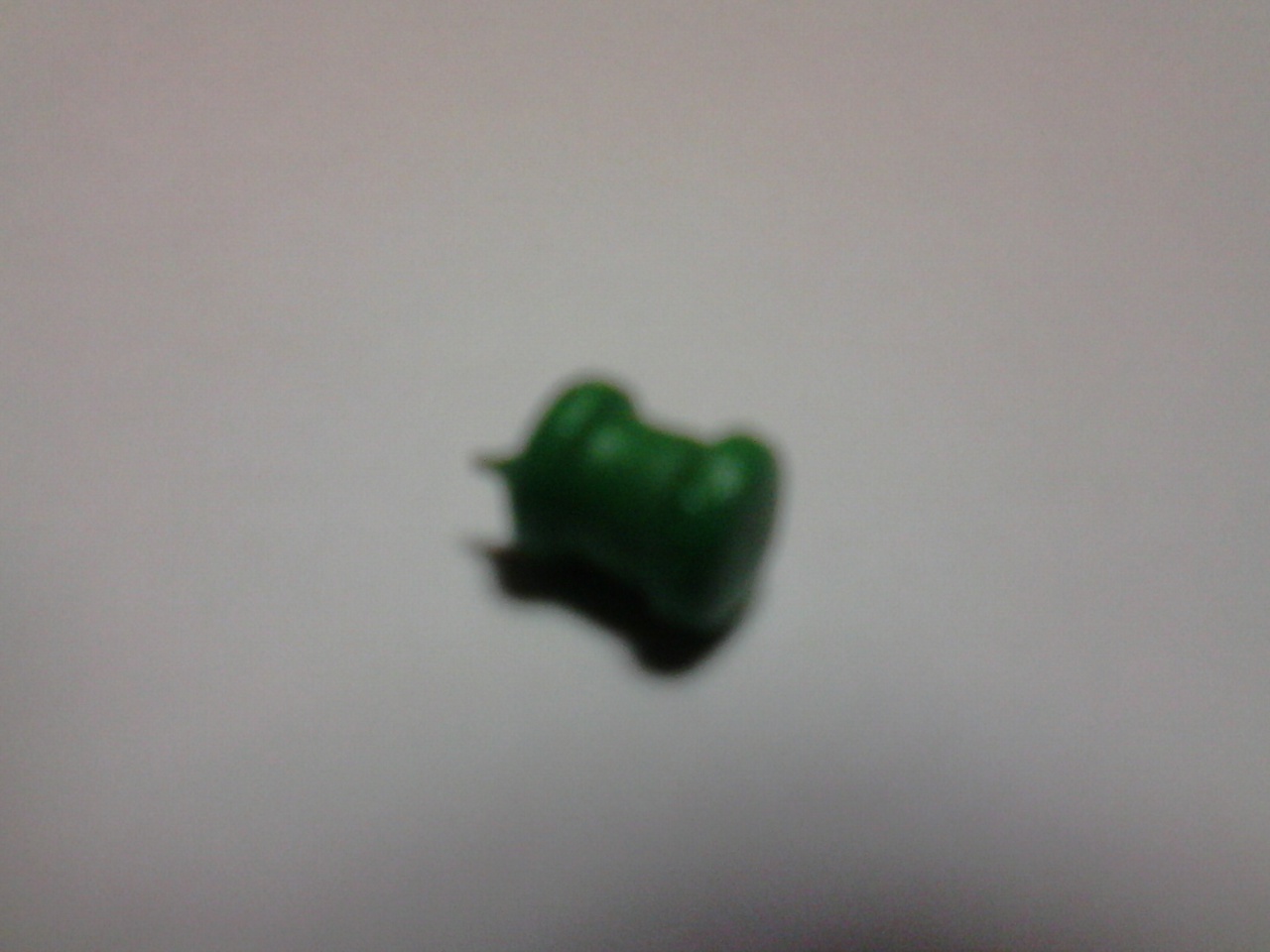

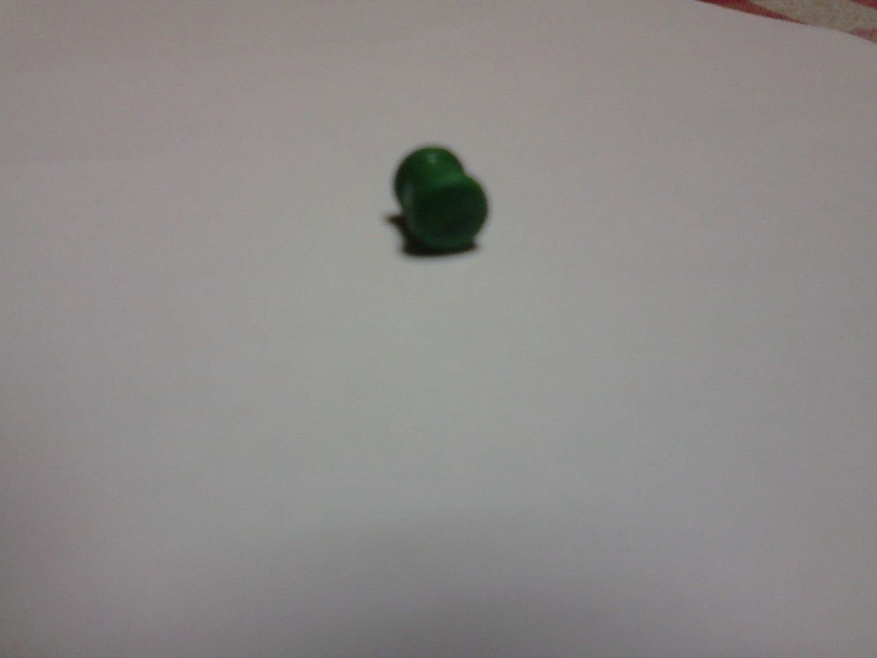

(#) andris31 hozzászólása Feb 22, 2016 /
Sziasztok! Az alábbi alkatrész beazonosításához kérném a segítségeteket,102k ez a felirat látható rajta.
(#) BEMcorp válasza andris31 hozzászólására (») Feb 22, 2016 /
Mivel 'merő homály' mindkét kép, csak tippelni tudok:
1nH -s tekercsnek tűnik. A "K" valószínűleg a tűrése, ±10%.
Ha tévednék, a kollégák majd kijavítanak...

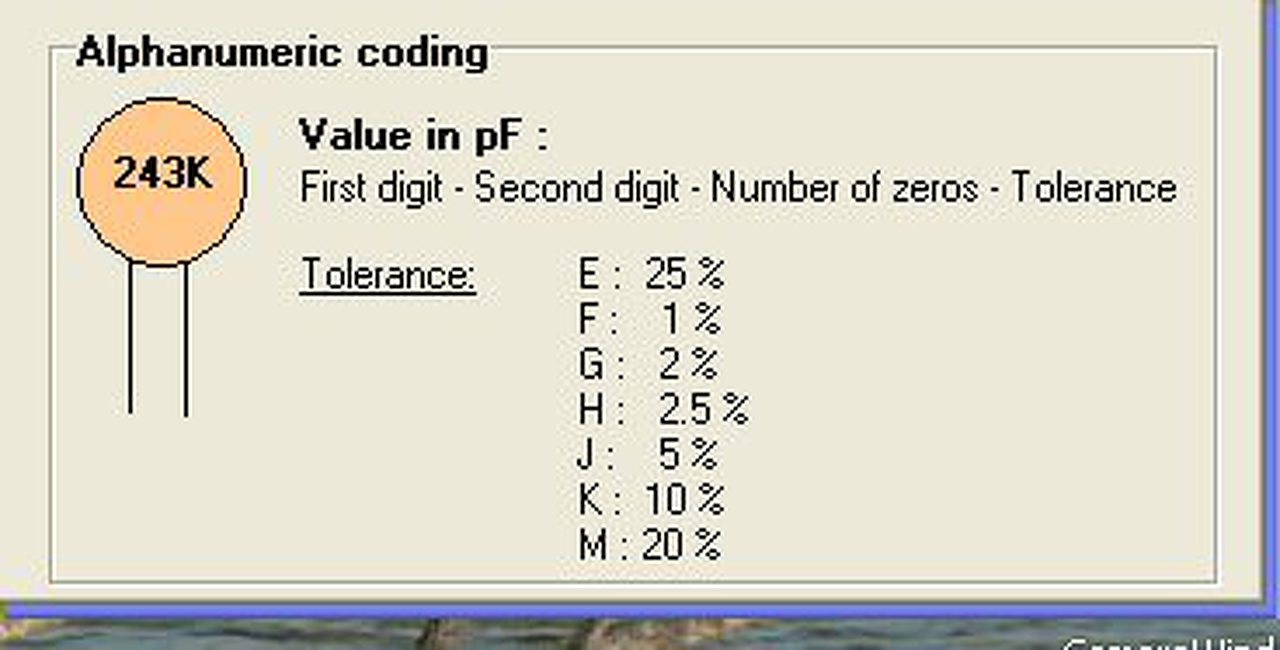

(#) Fülöp Ferenc 49 válasza andris31 hozzászólására (») Feb 22, 2016 /
Mivel zöld és mást nem látni kondinak is nézem. A 10 után a nullák száma2 , 1000pF kondinak tűnik a K a tűrés .
(#) vargaf válasza andris31 hozzászólására (») Feb 22, 2016 /
A "kép" minősíthetetlen, de én a homályból erre következtetek:
Induktivitás
(#) granpa válasza andris31 hozzászólására (») Feb 22, 2016 / 1
1uH, 10%.
Köszi a segítséget valóban induktivitás.
A képek minőségéért pedig elnézést.
(#) rascal válasza andris31 hozzászólására (») Feb 22, 2016 /
Van, hogy a fényképező nem tud ráfókuszálni sehogyan sem a célpontra, mert nem talál semmit, ami neki elég kontrasztos lenne a beállításhoz. Ilyenkor érdemes mellé tenni valamit, aminek elég határozott a körvonala és jól elüt a színe a háttértől.

(#) proli007 válasza granpa hozzászólására (») Feb 23, 2016 /
Hello! Én inkább 1mH-nek nézném. Mert 1uH-hez nem kell ekkora "cécó", valamint nem sok helyre lehetne használni..
(#) granpa válasza proli007 hozzászólására (») Feb 23, 2016 /
102; -nH-ben gondolkodtam, de valószínűleg igazad van.

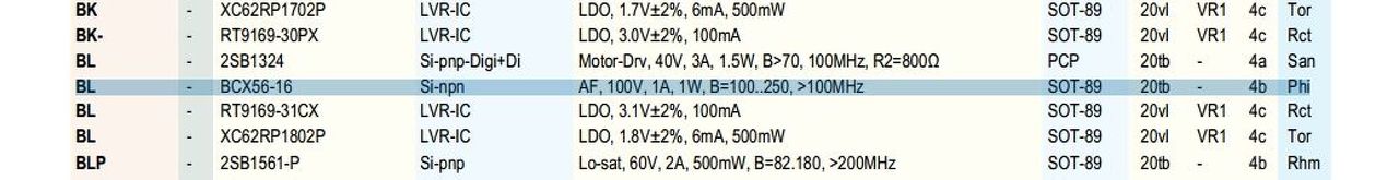

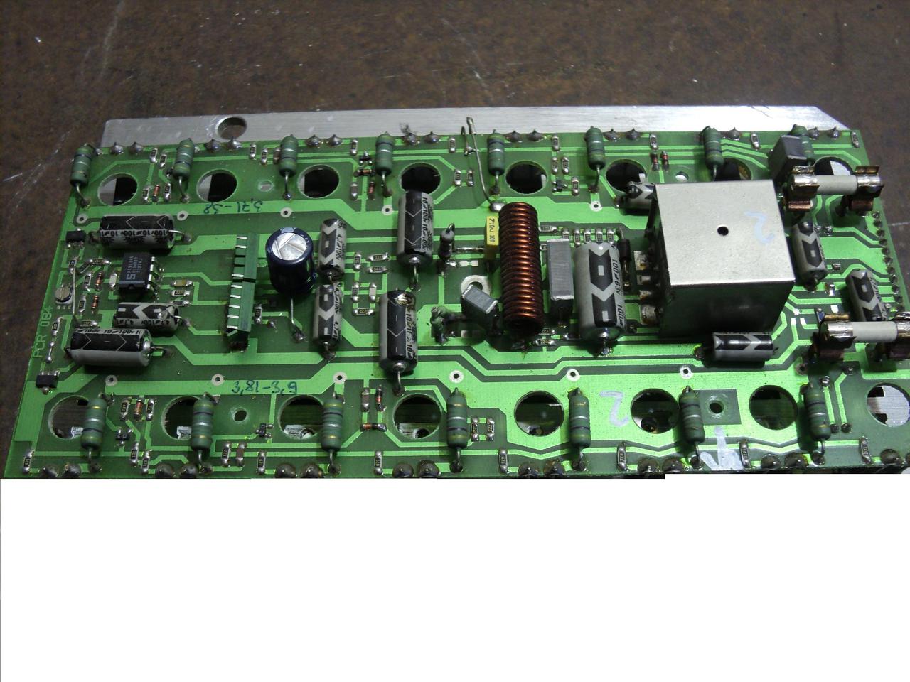

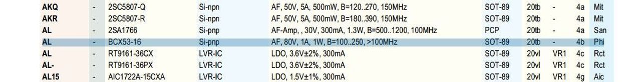

(#) Tiggey hozzászólása Feb 25, 2016 /
Üdv mindenkinek! Nem segít a Google sajnos. Volna 2 darab SMD tranyó, amiket nem tudok beazonosítani. AL P37, a másik BL P36. Tudna valaki segíteni, mik ezek pontosan? Köszönöm.
(#) morgo válasza Tiggey hozzászólására (») Feb 25, 2016 /
Szia! Milyen tokozásban vannak?
(#) Tiggey válasza morgo hozzászólására (») Feb 25, 2016 /
Kép alapján SOT89, de itt van a panel. A bal szélen egymás fölött vannak lábakkal egymás felé. Feteket hajtanak, +-90V a tápfeszültsége a modulnak.
A hozzászólás módosítva: Feb 25, 2016
(#) morgo válasza Tiggey hozzászólására (») Feb 25, 2016 / 1
Talán ők lesznek:
(#) Tiggey válasza morgo hozzászólására (») Feb 26, 2016 /
Köszönöm a segítséged!

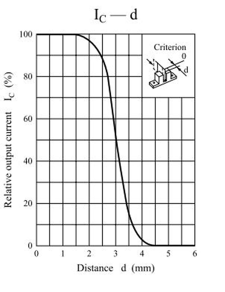

(#) tocs hozzászólása Feb 26, 2016 /
Sziasztok! Van valakinek tippje,hogy mivel lehetne helyettesíteni az ON1102 (ON1108,CNZ1102, CNZ1108) optokaput? Az sem baj, ha akad egy felesleges a fiókban
Az a problémám, hogy a számomra most elérhető kapuk túl hirtelen kapcsolnak.

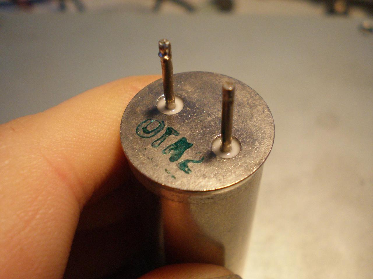

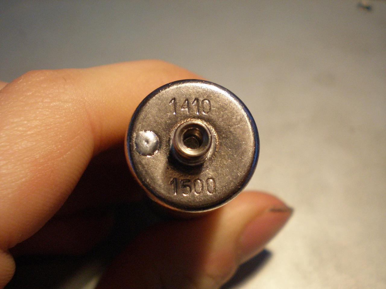

(#) elektroncso hozzászólása Feb 26, 2016 /
Ez milyen alkatrész lehet?
Az átmérője 19mm, hossza 51mm. A tetején lévő csonkba M3-as menet van fúrva. Az AVR-es alkatrész tertesztől egy nagy kérdőjelet kaptam. Én valamilyen kvarcra tippelek.
U.i.: A képeken nem látszik jól, a tetejéből kiáll egy 5mm hosszú csődarab, abba van az M3-as menet.
