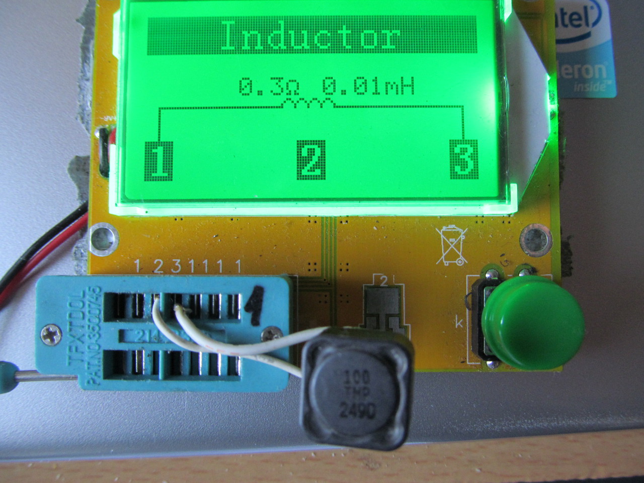

NTC-re gondoltam én is csak a mért rendkívül kis ellenállás zavart. Bár lehet, hogy valamit elmértem... Mindenesetre köszönöm az ötletet, ki fogom próbálni.
(#) Chipmunk1960 válasza geniusmax hozzászólására (») Márc 29, 2016 /
Szia, Ilyet találtam, lsd a képen. Viszont a 0.3 Ohm körülbelüli érték milli-ohmot nem tudok mérni. A pontos felírat:
100
TMP
249D, 12x12mm, és 7mm magas.

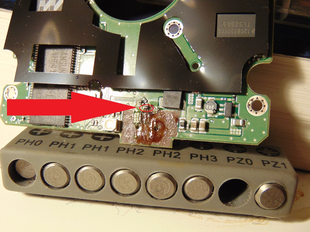

Ez egy usb s külső merevlemez lapja. Róla leszakították a mini usb aljzatot és vele együtt a pad-eket + vezetősávokat. A bekarikázott kis 4 lábú smd alkatrésznél a pad-ek szintén fel vannak szakadva, szóval nem, hogy nem érinkezik emiatt, de még hozzá se tudnék forrasztani vezetéket. Ez a D+ és D- között van. Mi lehet? Esetleg elhagyható-e, mert akkor utána az ellenállásokhoz már simán tudnék vezetéket forrasztani, és már működne is a ketyere.
(#) eSDi válasza matyivagyok hozzászólására (») Márc 29, 2016 / 2
Az 2db ferrit szűrő egy házban, jó ha van, de megy nélküle is.

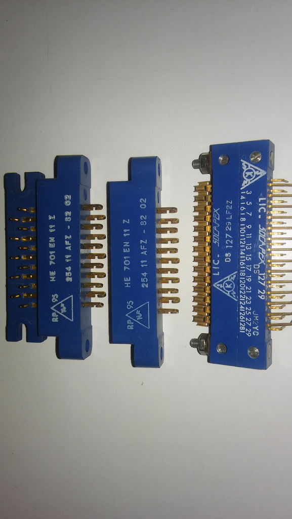

Sziasztok, használ valaki még ilyen Socapex csatlakozókat? ****

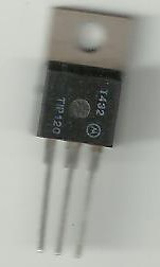

Ez mi? Tranzisztor féleség vagy feszültségstabilizátor?
(#) Ricsi89 válasza Udvari Zsombor hozzászólására (») Márc 31, 2016 /
TIP120 darlington tranzisztor. Bővebben: Link Még valamit?

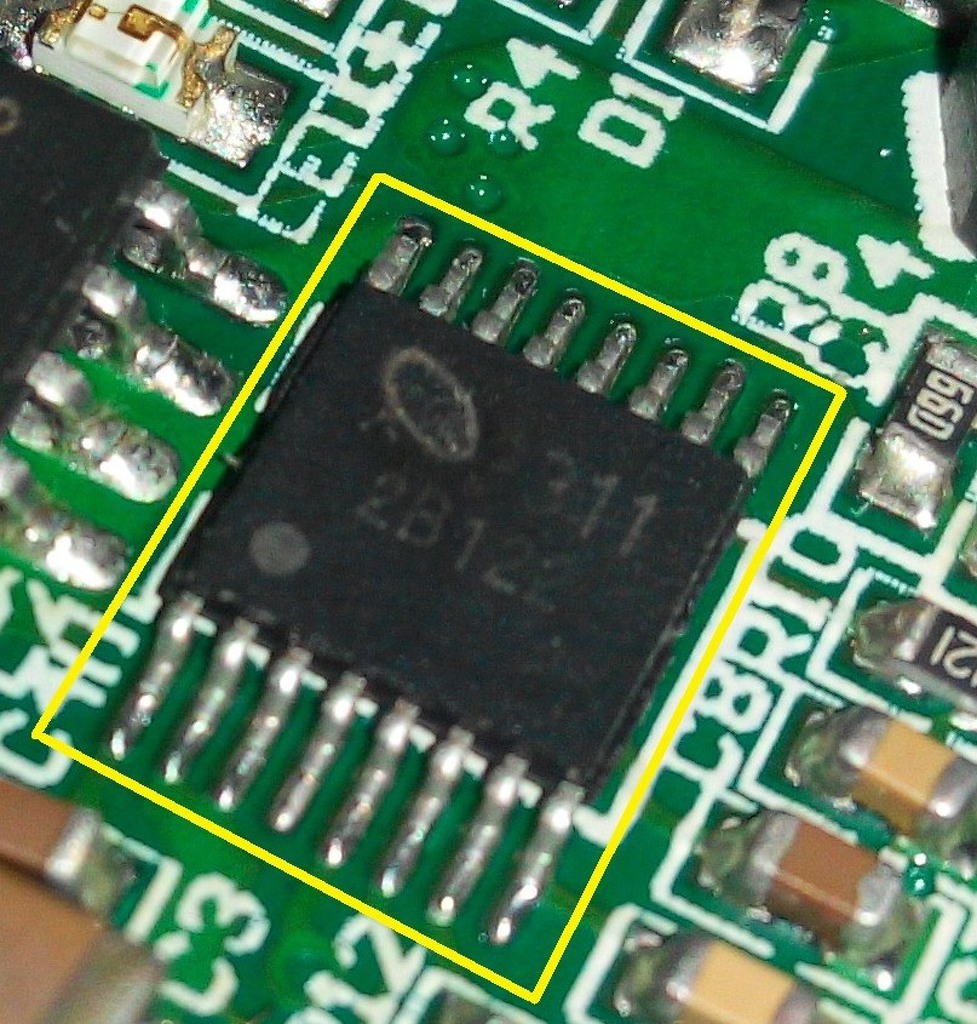

Sziasztok! Van egy LED Lenser M17R tipusú akkumulátoros elemlámpám aminek a töltőelektronikájában elfüstölt egy IC. A lámpa működík de nem tölthető. Sajnos nem találok adatlapot hozzá mert a típus azonosító első két karaktere sérült. Talán valaki felismeri? Köszönöm!
A hozzászólás módosítva: Ápr 4, 2016
(#) Kovidivi válasza szepnorbee hozzászólására (») Ápr 4, 2016 /
Szerintem az egy mikrovezérlő. Ilyen tokozásban az fordul elő sűrűn. De ez csak tipp. Ez tartalmazza a meghajtást a LED-nek kapcsolóüzemben, figyeli az akksifeszültséget, töltést. Ha villogó funkció is volt a lámpában, és nincs a nyák másik oldalán alkatrész, akkor 95%, hogy mikrovezérlő.
