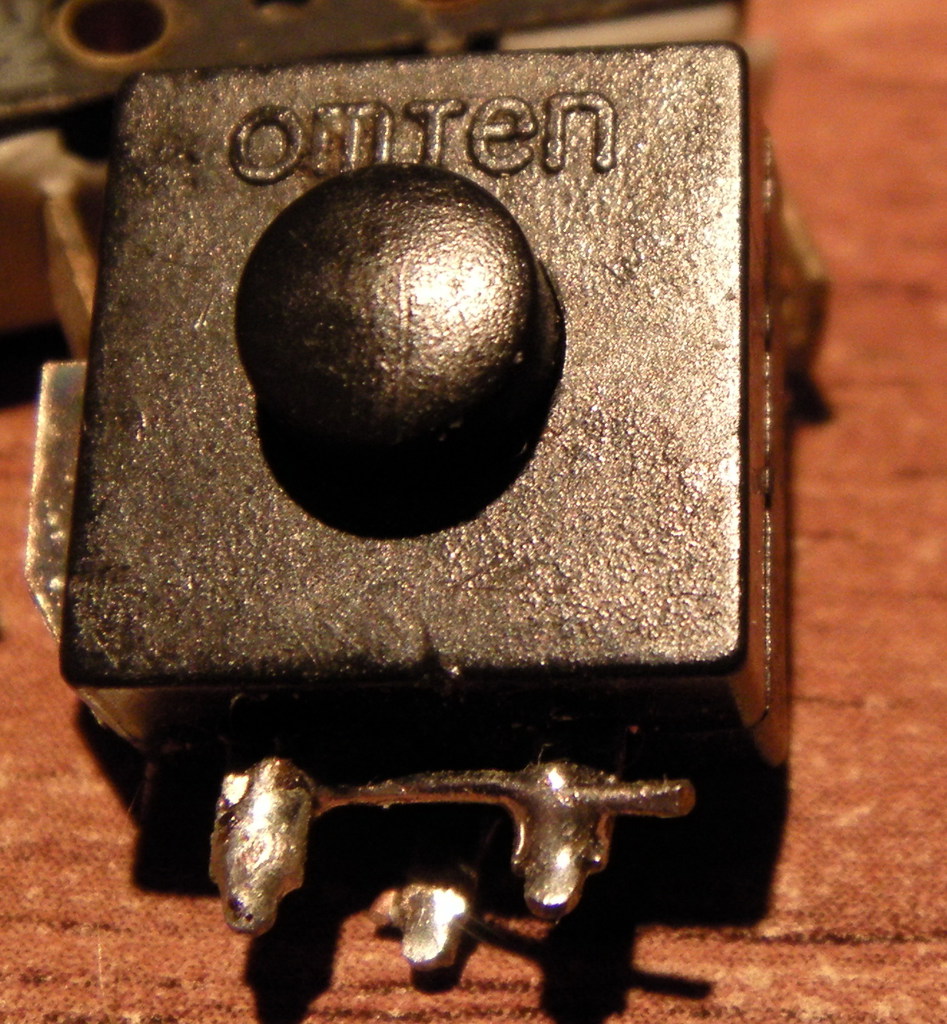

(#) sunside válasza nedudgi hozzászólására (») Márc 26, 2016 / 1
Óhajod parancs:
az átkötés ne zavarjon, nekem így kellett.
A hozzászólás módosítva: Márc 26, 2016
(#) nedudgi válasza sunside hozzászólására (») Márc 26, 2016 /
Hihetetlen, hogy ebben beépített szaggató lenne. Már csak a típusszámot áruld el.
Nincs rajta semmi tipusszám.
„A villogást az egyik állásra kötött szaggató állítja elő.”
itt írtam, hogy nem ez szaggat.

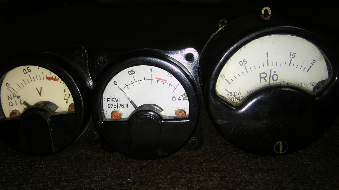

Sziasztok, műhelysöprés közben találtam az alábbi analóg műszerekből egy rakatnyit.. Mire jók ezek? Köszi
(#) pucuka válasza mhvaek hozzászólására (») Márc 27, 2016 /
Gyönyörű retrós dolgokat tudsz belőlük faragni. Kivezérlés mérőt, játék konzolt. Nem túl érzékeny, de strapabíró műszerek, de a skálájuk sem túl nagy inkább kijelzésre, mint mérésre valók.
(#) rascal válasza mhvaek hozzászólására (») Márc 27, 2016 /
Egy szokványos multiméter másodpercenként két - három eredményt produkál, egy ilyennel épített műszerrel viszont pár század, vagy tized másodperces rezdüléseket is észrevehetsz.

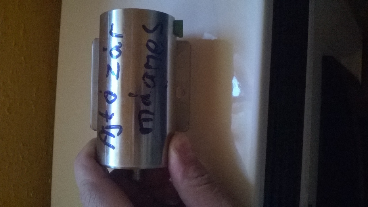

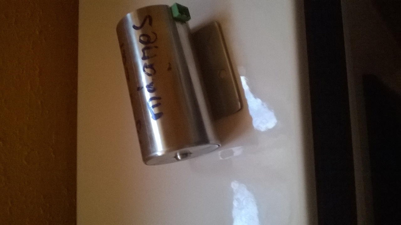

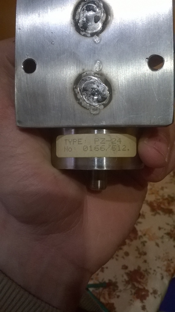

Sziasztok!Tudnátok nekem segíteni a képek alapján hogy teszteljem a "zárat" ? Meg kéne nézni,hogy jó -e.Köszi!
A hozzászólás módosítva: Márc 28, 2016
(#) mikrokapcsolo válasza Töröcsik Tibor hozzászólására (») Márc 28, 2016 /
Helló! Ellenállás mérővel mérj bele a csatlakozóba. Ha szakadt, nem jó. Ha valahova rá van írva a feszültsége, azzal is ki lehet próbálni, hogy behúz-e.
(#) pucuka válasza bernula hozzászólására (») Márc 28, 2016 /
Próbáld meg innen megrendelni. Valamiért igen titkos, csak akkor van infó, ha ellenőrzés után el is tudják adni neked.
(#) Töröcsik Tibor válasza mikrokapcsolo hozzászólására (») Márc 28, 2016 /
Jonak tűnik a dolog,Ennyi adat van rajta,hiába keresek rá semmi.
(#) mikrokapcsolo válasza Töröcsik Tibor hozzászólására (») Márc 28, 2016 / 1
Valóban nem sok adat. PZ-24 arra enged következtetni, hogy 24V-os, ami nem ritka ilyen mágneseknél. Labortáppal, kb 0,5A áramkorláttal 24V-ot adj rá, hátha behúz. Az is lehet, hogy AC kell neki, és nem DC.
(#) rascal válasza Töröcsik Tibor hozzászólására (») Márc 28, 2016 /
Ez miből van? Autó, lift ajtó, vagy bejárati kapuból? Ha tudod miféle helyen használták pár céget is megkérdezhetsz, ami ezzel foglalkozik.
Az van,hogy adtam neki 18v-ot egyenben.polaritás mind egy hogy van behúzta.Akkor jó lenne?Abszolult nem értek a működéséhez m,mire lenne jó...megy a felajánlásba.
Jónak jó, azt kellene megnézni (ha nem is neked, hanem akié lesz) hogy nem-e húz túl sok áramot egyenről. Mert lehet, hogy AC kell neki.
Majd kiderül,most nem de holnap megnézem.Aztán mehet a felajánlásba.Köszönöm segítséged!
