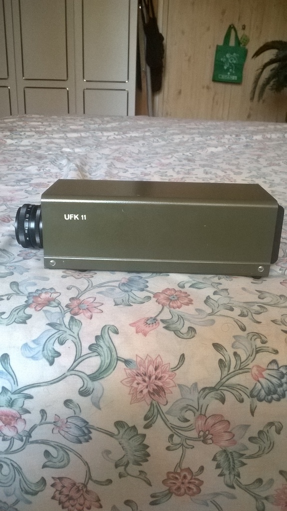

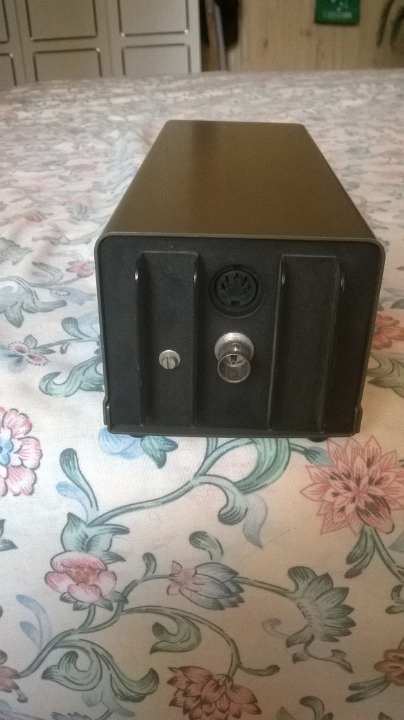

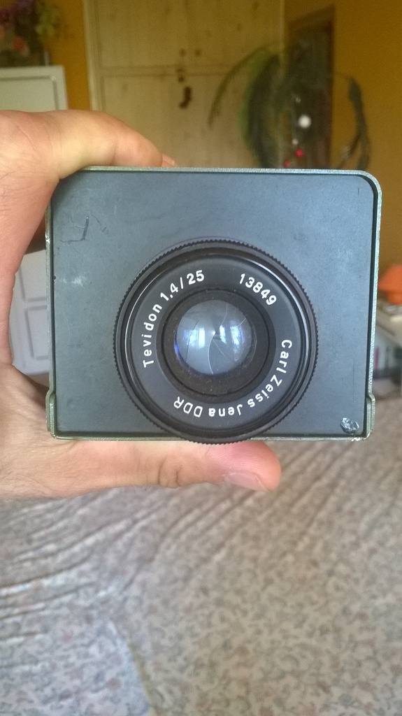

Hol van itt kamera?
(#) Töröcsik Tibor válasza jethro hozzászólására (») Ápr 5, 2016 /
Bocsi,közben leszedtem mert vacakolt a telefon a feltöltésnél.
Már is felrakom!
Ha netán valaki tudna róla többet mi lehet szívesen olvasom!

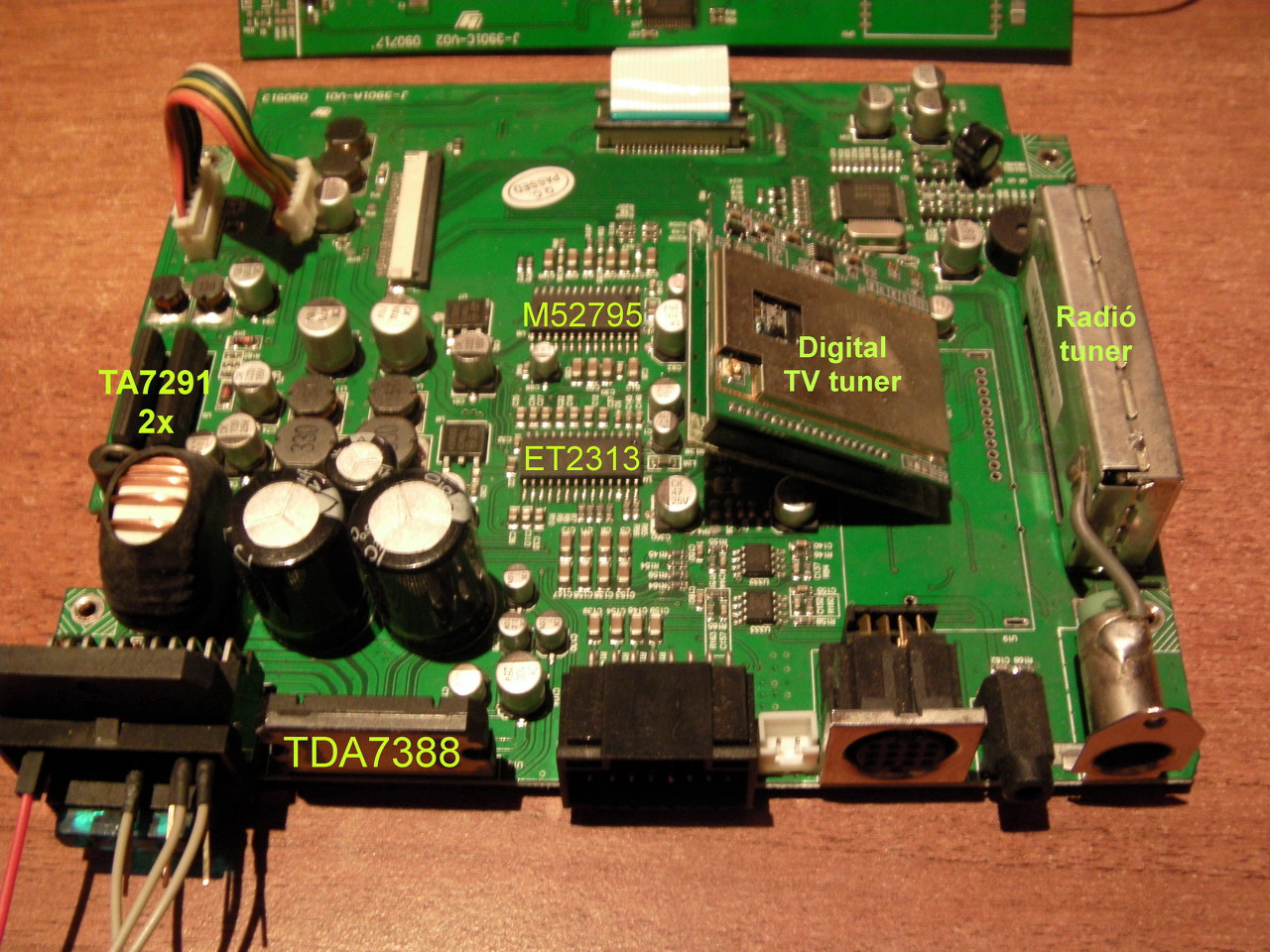

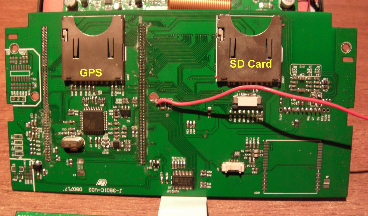

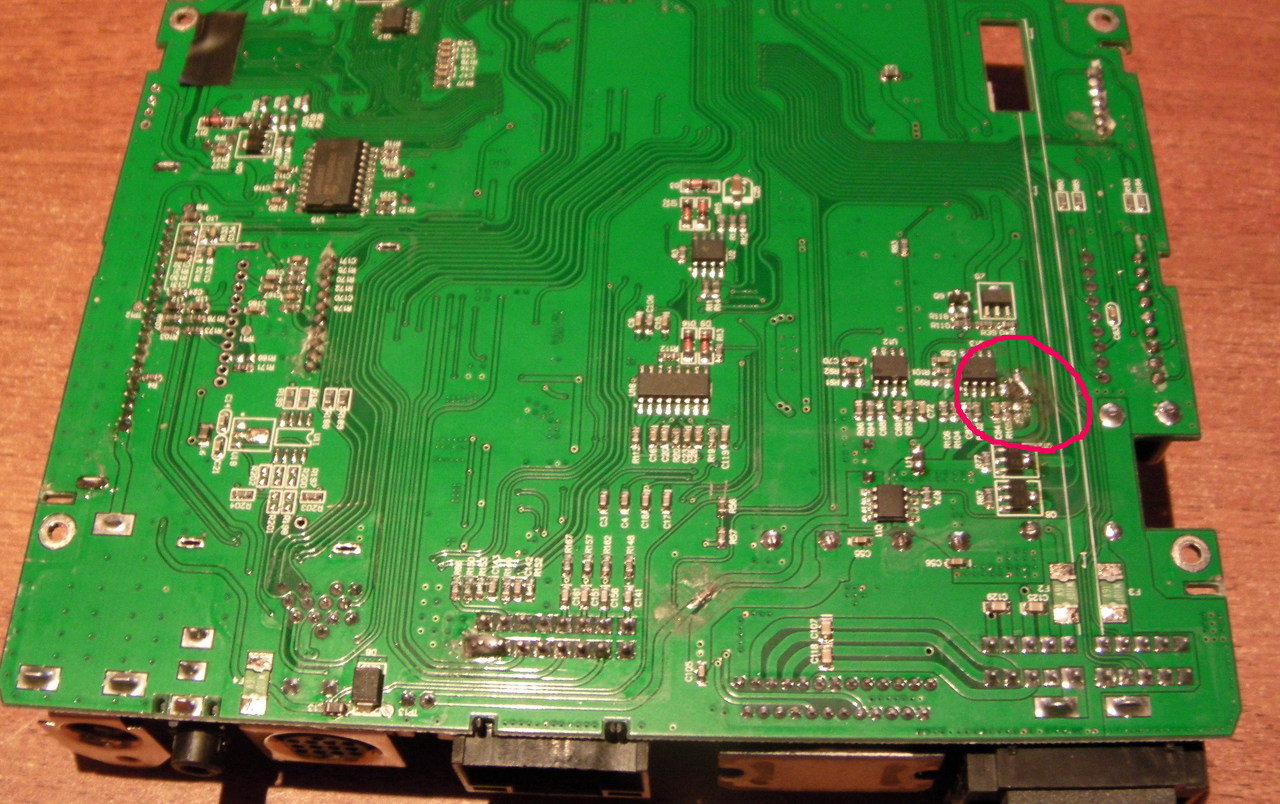

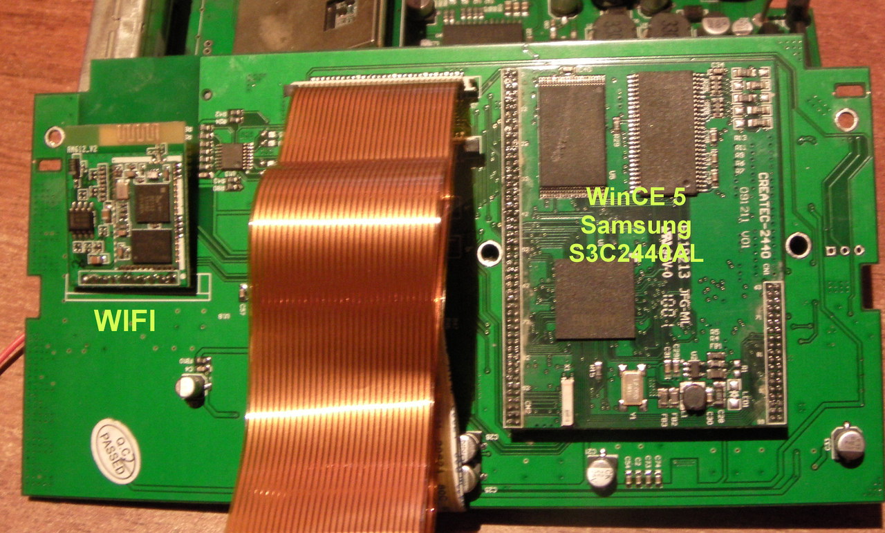

Pár éve meghalt egy 2 DINes GPS-DVD-WIN CE-s autós készülékem és most a kezembe került. Az egyik képen piros kőrrel jelölt részen robbant le egy alkatrész (feltehetően FET) fóliával együtt. Bekapcsoló gomb nyomásra megjelennek a különböző tápfeszek a panelokon, ventillátor indul ( 12V, 9V, 8V, 5V, 3.3V) de képet nem ad, hang nem jön belőle.
Se rajz se infó nincs hozzá (kicsi kínai).
Amit tudni szeretnék: hogyan lehetne felhasználni belőle részeket (pl.:WiFi panel, display 800x480, esetleg a processzor-rész)?
A végfok (4x45W) és meghajtója biztos menthető.
