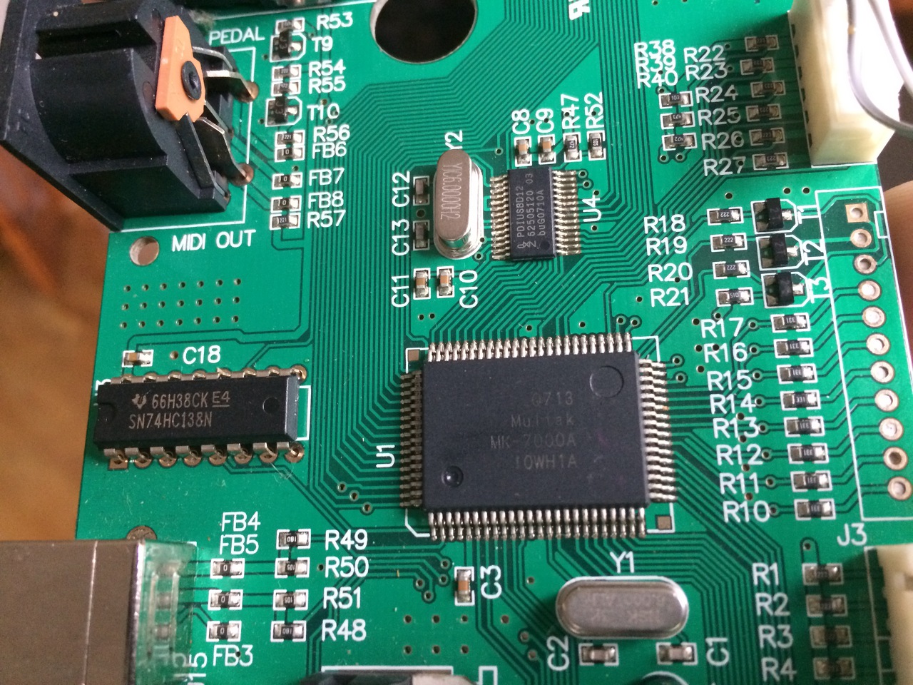

(#) forma3 hozzászólása Nov 5, 2016 /
Ilyen IC-vel nem találkozott valaki, vagy valami tipp róla, hogy mi lehet. Szerintem 99% hogy mikrovezérlő, mert eeprom is csatlakozik hozzá (w27c512), és egy rossz midi billentyűben van, ez az elsőszámú gyanúsított. Sajnos google nem segít, ezek szerint felesleges is vele foglalkoznom, kapni még inkább lehetetlen?
Esetleg lehet hogy Max7000 szerűség?

(#) Buvarruha válasza forma3 hozzászólására (») Nov 5, 2016 /
Attól, hogy van rajta eeprom még lehet speciális cél IC is, az eeprom-ban csak a firmware van, vagy a beállításokat tárolja (NVRAM).

(#) forma3 válasza Buvarruha hozzászólására (») Nov 6, 2016 /
Köszi, minden bizonnyal a firmware mert volt rajt matricai is verziókóddal, és ebben meg nincsenek olyan beállítások amit tárolni kéne.

(#) Chipmunk1960 válasza forma3 hozzászólására (») Nov 6, 2016 /
Szia, A feliratot nemigen látom, de nagyon mikrovezérlő "szaga" van. Gondolom rajz nincsen hozzá, de azért szkópold meg a lábait, mutat-e valami életjelt, nem írtad melyik részén van. Anno próbálkoztam Yamahával, de tele van nyomva spec. IC-kel, amit direkt csak nekik gyártanak le, kereskedelmi forgalomban nem létezik. ha kapsz is uvezérlőt, programot szerezni bele lehetetlen, magában meg mit sem ér.....
(#) forma3 válasza Chipmunk1960 hozzászólására (») Nov 6, 2016 /
Semmit nem látni egyik lábá se szkóppal, multival DC állásban 4,3(minden ennyit kap 5v helyett) vagy 1,8V korüli értékek vannak a lábain. Persze nem is csoda, hogy nem változnak, mert oszcilláció sincs ennek az ic-nek a kvarcán, a másikon oedig mérhető ezért gondolom hogy talán nem a szkóp kapacitása állítja le.
(#) Buvarruha válasza forma3 hozzászólására (») Nov 6, 2016 / 1
Ha nincs oszcilláció az elég ok arra, hogy ne működjön. kapcsold be a tizes osztót a mérőfejen, akkor biztos, hogy nem álítja le a bemenet és a kábel kapacitása. Cseréld az oszcillátort, vagy a kondijait.
(#) forma3 válasza Buvarruha hozzászólására (») Nov 7, 2016 /
Köszi, a kristalycsere természetes már megvolt, megpróbálom majd a kondikat is, hátha..
(#) Chipmunk1960 válasza forma3 hozzászólására (») Nov 7, 2016 /

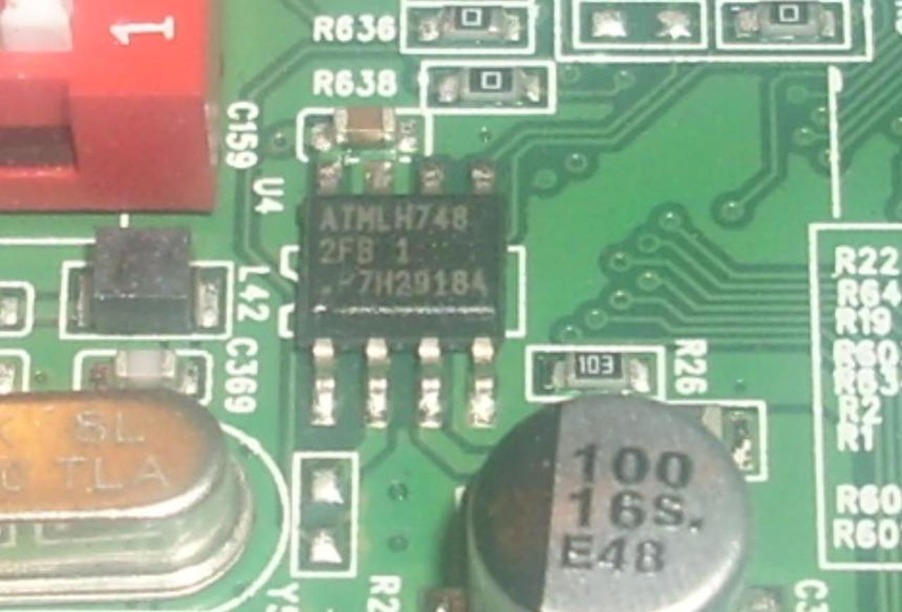

Sziasztok! Egy kis segítséget kérnék tőletek. Feltételezem egy ic-ről , hogy az egy eeprom.
Felirat szerint ATMLH748 2FB. Viszont ilyen adatlapot nem találok. Rosszul keresném esetleg?
Nem vagyok jártas ebben témában. Kérlek segítsetek. Köszi.

(#) Chipmunk1960 válasza mineral hozzászólására (») Nov 9, 2016 /
Szia, Biztosan az, szerintem a 24C02 a "2"-esből ítélve a 2. sorban. De tedd bele egy olvasóba, s meglátod meddig van benne adat.

(#) kirally válasza mineral hozzászólására (») Nov 9, 2016 /
Szia, AT24C512 lesz, az 1,8V-os.

(#) Sebi válasza mineral hozzászólására (») Nov 9, 2016 /
Szerintem nem EEPROM, hanem valami kis táp IC lesz...
Nem maradhatna bekötetlen 2 címvezeték.
(#) Chipmunk1960 válasza kirally hozzászólására (») Nov 10, 2016 /
Szia, Nincs véletlen valami kód táblázatod az ATMLH utáni számokról? Sokszor bajban vagyok én is, hogy mekkora olyankor szoktam olvasgatni, hogy mennyi adat van benne, s mibe tudom átmásolni.
(#) Chipmunk1960 válasza Sebi hozzászólására (») Nov 10, 2016 /
Szia, Az biztos, hogy eeprom, és írja is a leírásban, hogy automatikusan le van húzva a föld fele belül. Ha csak 1 van a gépben azért összekötik s lehúzzák általában mind a hármat a földre.
Mint írtam, a kérdés, hogy mekkora??????

(#) kirally válasza Chipmunk1960 hozzászólására (») Nov 10, 2016 /
Kód táblázatom az sajnos nincs, googlebe szoktam mindig beírni a típust. Az ATMLH utáni számok az adatlap szerint a gyártási időt mutatják meg.
