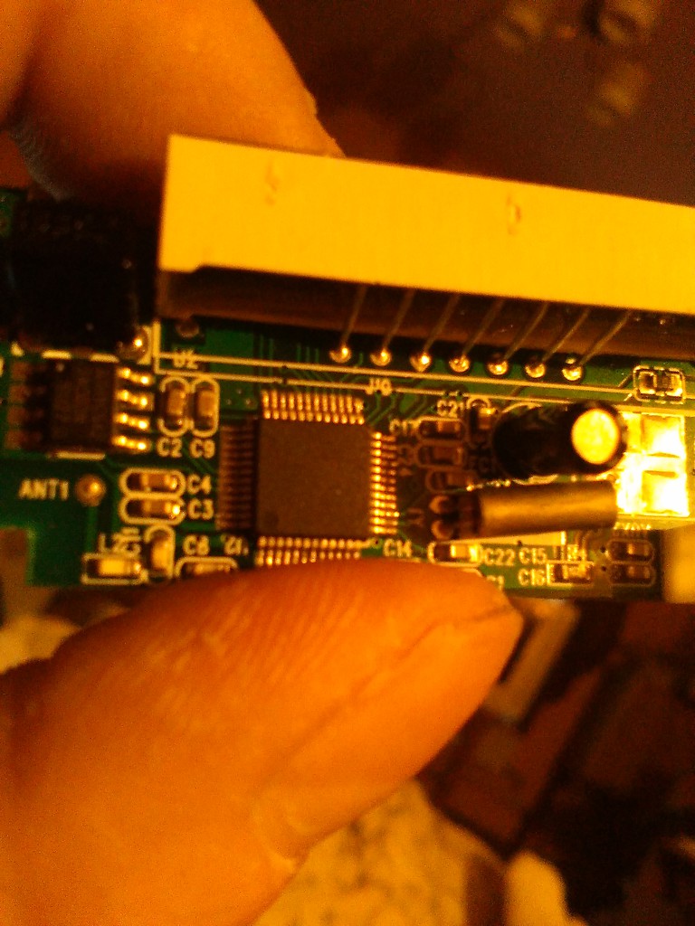

A képeken látható ic miben léte érdekelne, mi volna ő microkontroller benne a programmal, vagy más cél ic-e? Nem tervezem javítani, mert olcsó de kimondottan érdekel, mert későbbiekben lehet még foglalkoznék vele.Egyébként A készülék eddig az ic-ig eljuttatja az éltető 5 voltot, de a kijelző mindig sötét recsegő hang sincs, sem melegedés, ezért gyanakszom rá.
(#) Chipmunk1960 válasza villanyipi hozzászólására (») Nov 12, 2016 /
Valószínű, hogy több mindent is csinál, olvasd le a számát, s többet tudunk.
(#) villanyipi válasza Chipmunk1960 hozzászólására (») Nov 12, 2016 /
Azt már csak hétfőn sunyiban a munkahelyen tudom mert olyan bitangul apró hogy makróképet zoomolva sem voltam képes kibogarászni , addig hagy hűljön az áramkör tovább .
(#) david10 válasza villanyipi hozzászólására (») Nov 12, 2016 /
Az egy cél IC.

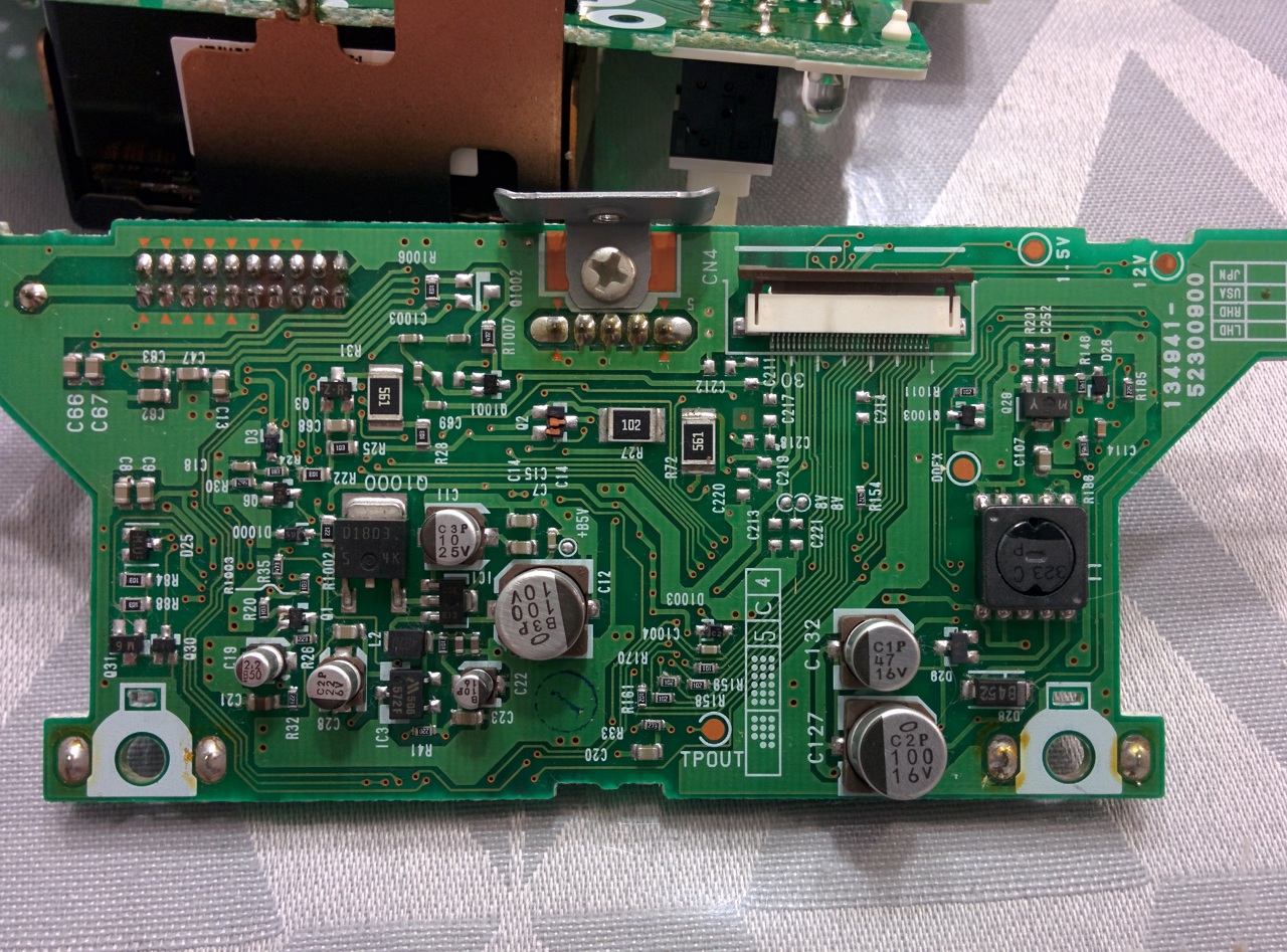

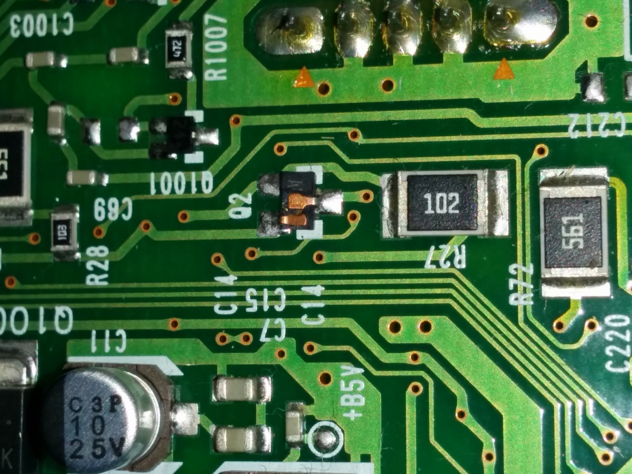

Adott egy autó központi információs rendszere, melyben minden funkció működik a gombok nyomkodására DE nem világít a gombok esetén a visszajelző dióda, hogy be van-e kapcsolva vagy sem, illetve az óra sem mutat semmit.
Tegnap hosszas bontás révén kiszedtem, hogy szemrevételezéssel ki lehet-e deríteni mi a baja.
Ennek lett is eredménye: az egyik panelen vélelmezhetően egy tranzisztor megadta magát - sajnos olyan módon hogy egy része lepattant. Az azonosításhoz kérnék segítséget, hogy miből lehet kiindulni kapcsolási rajz hiányában.
A képeken látható, hogy kiben látom a bűnöst. Természetesen felmerül a kérdés, hogy miért adta meg ilyen drasztikusan magát - kapott-e túláramot és az főzte meg, vagy csak selejt volt?
Gyors kutakodás után van egy mofset esélyes, de miután abszolút hobby szinten vagyok, így közel sem biztos, hogy jó úton vagyok.
(amire tippelek az a IRLML 2502... )
(#) rascal válasza adamkoa hozzászólására (») Nov 14, 2016 /
Ha itt nem kapsz érdemi választ, akkor érdemes lenne az autóelektronika topicban hivatkozni erre a hsz-edre kiegészítve, hogy pontosan milyen autóba való az elektronika. Van ott pár fórumtárs, aki hozzáfér részletes szerviz információkhoz is némelyik márkánál.

(#) adamkoa válasza rascal hozzászólására (») Nov 14, 2016 /
Köszi a javaslatot, holnap napközben megcsinálom a cross-post-ot, de most még nem lenne ildomos elárasztanom a fórumot a nyűgömmel
[amúgy igazi japán műremek, Fujitsu-Ten alkotás egy 2006-os Toyotából, de pótolni egy vagyon lenne kompletten - sajnos a panelen látható gyártói szám nem hozott eredményt, a Toyota típusszám meg csak az egységet dobálgatja :S - így marad az, hogy az elem előtt egy Q2 jelölés látható, valamint a maradványon talán egy A betű ... ]

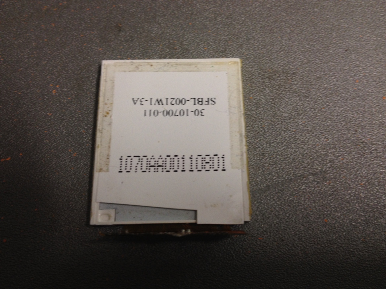

Lézernyomtató tonerből kioperált "csip".
Ráírva ez van:
II046B1 az első "I"betű lehet, hogy 1-es, Y, vagy T
54AETZ
8lába van, de a kis nyákon csak 4 van kivezetve. Gondolom I2C
Mi ez? EEPROM? Adatlap kéne róla.

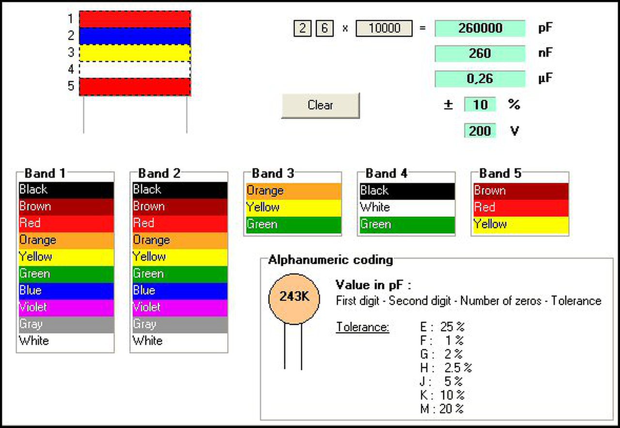

(#) Fülöp Ferenc 49 válasza bbatka hozzászólására (») Nov 21, 2016 /
van itt egy kondi kódfejtő , hasznát veheted

(#) bbatka válasza Fülöp Ferenc 49 hozzászólására (») Nov 21, 2016 /
köszi,

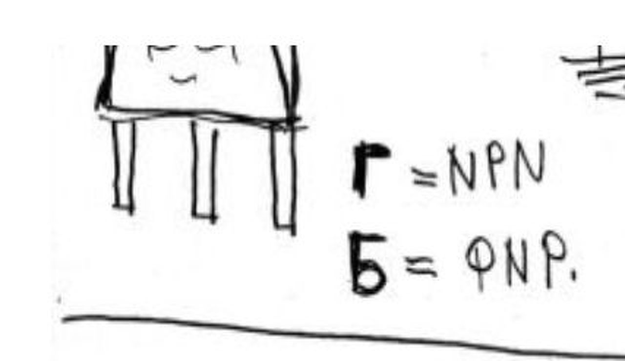

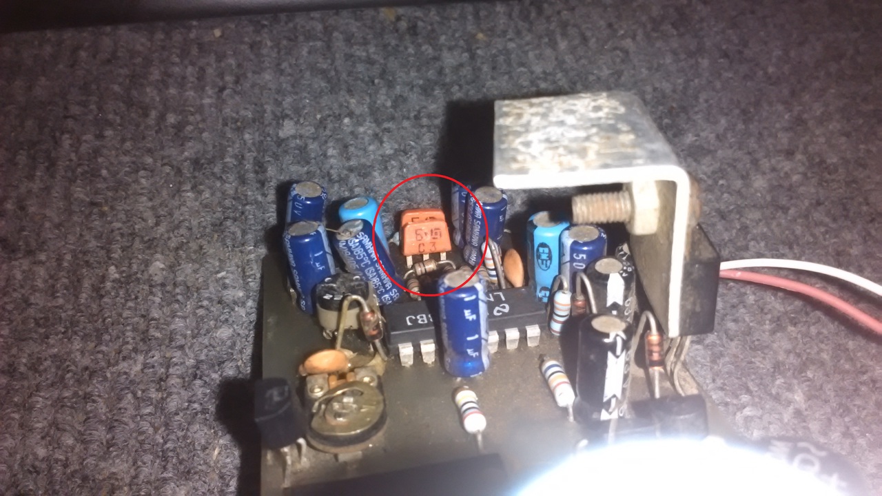

(#) otamas86 hozzászólása Nov 22, 2016 /
Nem tudja valaki, hogy a képen bekarikázott feltételezhetőleg tranzisztor micsoda lenne?? Ha meg azt is tudná valaki, hogy esetleg manapság mivel helyettesítik, azt nagyon megköszönném. Annyit tudok róla, hogy tán orosz, de nagyon fontos lenne, mert kettő ilyen panelem van és az egyikből hiányzik ez az alkatrész, de mindkettő kellene!!!
Várom válaszaitokat és előre is köszönöm!
(#) kadarist válasza otamas86 hozzászólására (») Nov 22, 2016 / 2
KT315, esetleg KT361. Bővebben: Link.
A KT315 BC182-vel helyettesíthető, a KT361 pedig BC212-vel.
A hozzászólás módosítva: Nov 22, 2016
(#) Fülöp Ferenc 49 válasza otamas86 hozzászólására (») Nov 22, 2016 / 1
régebben javítottam orosz feszszabályzót és feljegyeztem a jellemző jelölést a tranyón . Ennyi maradt meg, Ez biztos ismeret.

(#) kameleon2 válasza otamas86 hozzászólására (») Nov 22, 2016 / 1
Én is BC182 BC212-re tippeltem volna. A régi orosz rádiókban tucatszám voltak ilyenek.
(#) elektroncso válasza otamas86 hozzászólására (») Nov 22, 2016 / 5
(#) otamas86 hozzászólása Nov 23, 2016 /
Köszönöm mindenkinek a segítséget. Ezek alapján BC212, mivel 2 alkatrész lehetne lehetséges és a rajz jelölése alapján pnp, így csak az lehet. Még egyszer nagyon köszönöm mindenkinek

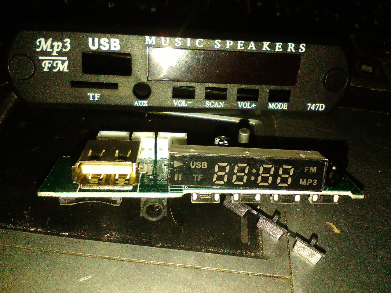

Lehet ilyen lcd-t beszerezni valahonnan?
/Prologic WUSB kapásjelzőbe való!/
