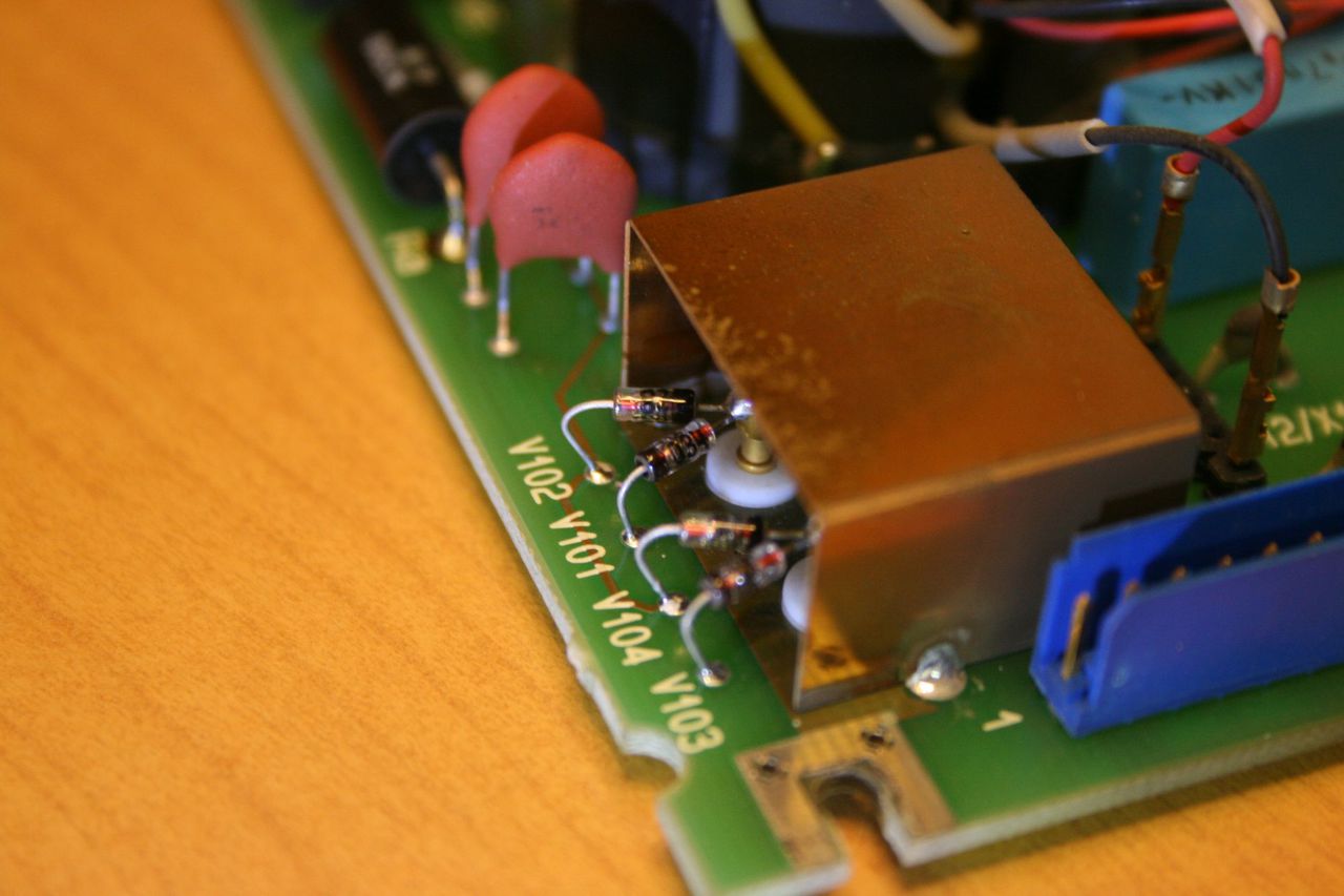

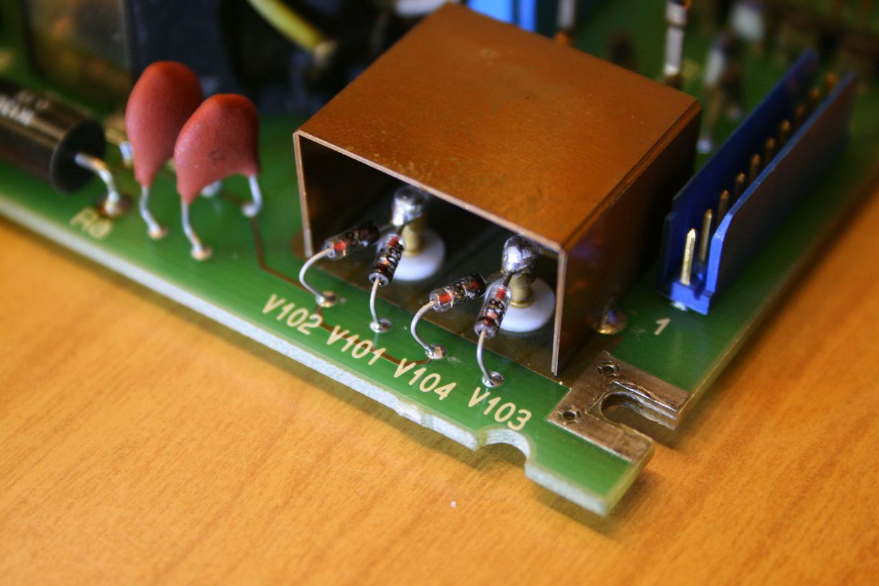

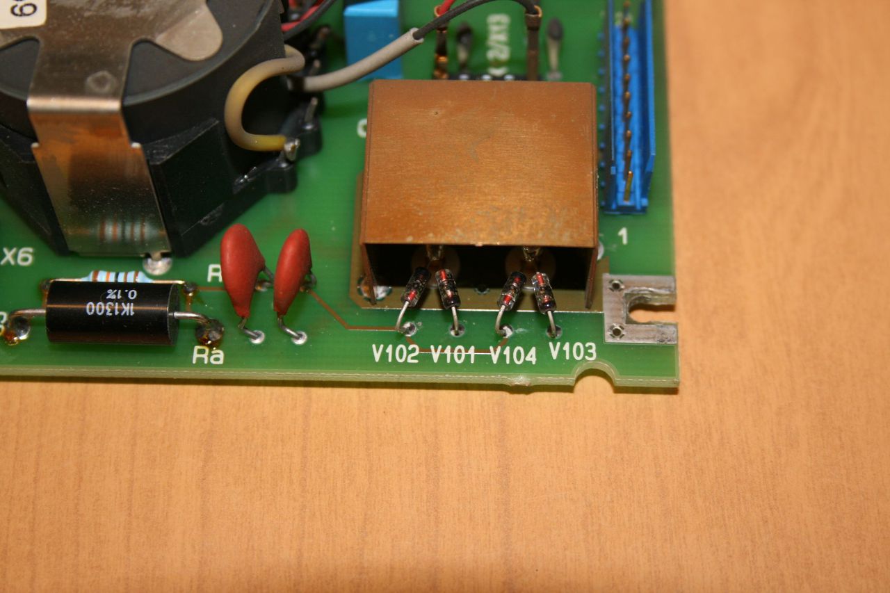

Sikerült lefotóznom egy másik panelen, így néznek ki. A mérete 1,8x4,3 mm.
Ezen mondjuk mások a feliratok, de ugyanarról lehet szó: 10, 28, 034 egymás alatt. Schottky diódák lehetnek mert a nyitófeszültségük 370-380 mV körül van. Egy műszer rádiófrekvenciás kimenetén vannak. Akinek van ötlete hogy mi célt szolgálhatnak az is segítség lehet.

(#) Isti69 válasza exabit hozzászólására (») Feb 7, 2017 /
Nem lehet hogy Germánium dióda? Régen azok voltak ilyesmik.

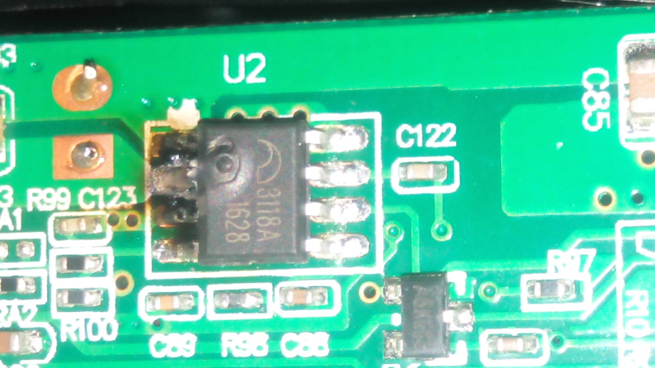

Ez milyen alkatresz?
(#) uniman válasza Lalle hozzászólására (») Feb 8, 2017 /
Az egy "elfüstölt" smd félvezető...ha elárulod a további részleteket, hogy milyen típusú készülék paneljáról van szó, talán...
(#) fapuma68 válasza Lalle hozzászólására (») Feb 8, 2017 / 4
Nem kell ide részletek! Ki ne ismerné fel a MicrOne logót
A listában ott van a tiéd is.
ME3118A
Adtlap (CN)
Feltöltöm azért csatolmányként is ki tudja meddig mennek ezek a kínai szerverek
Hogy honnan tudsz ilyet szerezni az egyelőre titok számomra.

(#) Lalle válasza uniman hozzászólására (») Feb 8, 2017 /
Szia ez egy led projektor uc28 tipus es hibambol adodoan 12v helyett 18v taplaltam hol lehetne ilyet venni vagy mibol tudnam kimenteni?
(#) exabit válasza Isti69 hozzászólására (») Feb 8, 2017 /
Schottky volt és sikerült megtalálni szerencsére.
