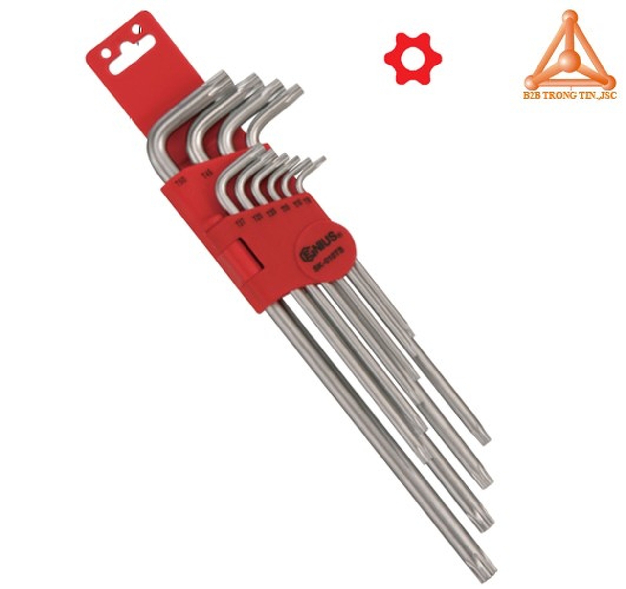

(#) Alkotó válasza kismukk hozzászólására (») Jan 23, 2018 /
Ez nem "sima" torx, hanem a lyukas változat. A szerszám végében van egy furat. E nélkül nem tudod bedugni a csavar nyílásába.
Gonosz találmány, de van hozzá szerszám. Mellékeltem egy képet amin látod hogyan jelölik a csomagoláson a lyukasságot.
(#) Remci válasza kismukk hozzászólására (») Jan 23, 2018 /
Lyukas torx csavarhúzó való hozzá. Bármelyik szerszámboltban kapható. Több féle méret van,ha nem akarsz készletet venni, csak ehhez a csavarhoz valót, akkor vidd be és keresnek hozzá. Létezik Bit-fejben és kulcs készletben is,olyan mint az imbuszkulcs készlet.
(#) kismukk válasza Alkotó hozzászólására (») Jan 23, 2018 /
MINDENKINEK KÖSZÖNÖM a segítséget! Kis magyarázat: a mikrósütő szétszerelésekor botlottam ebbe a csavarba, a köpenylemez két alsó csavarja ilyen spéci, gondolom hogy csak a szakszervízesek tudják kivenni... Szerencsére egy fogó szorítására megindult. De nehogy szakbarbárkodjak, el fogok menni a közeli szerszámboltba, hátha van nekik hozzá való csavarhúzó...
Akkor elég ha csak egy bitet veszel. 200-300 Ft-ból megúszod, szemben a készlet sok ezer forintos árával.

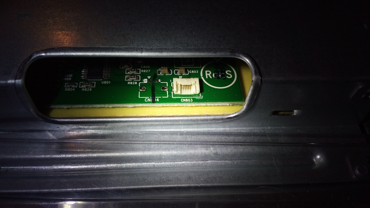

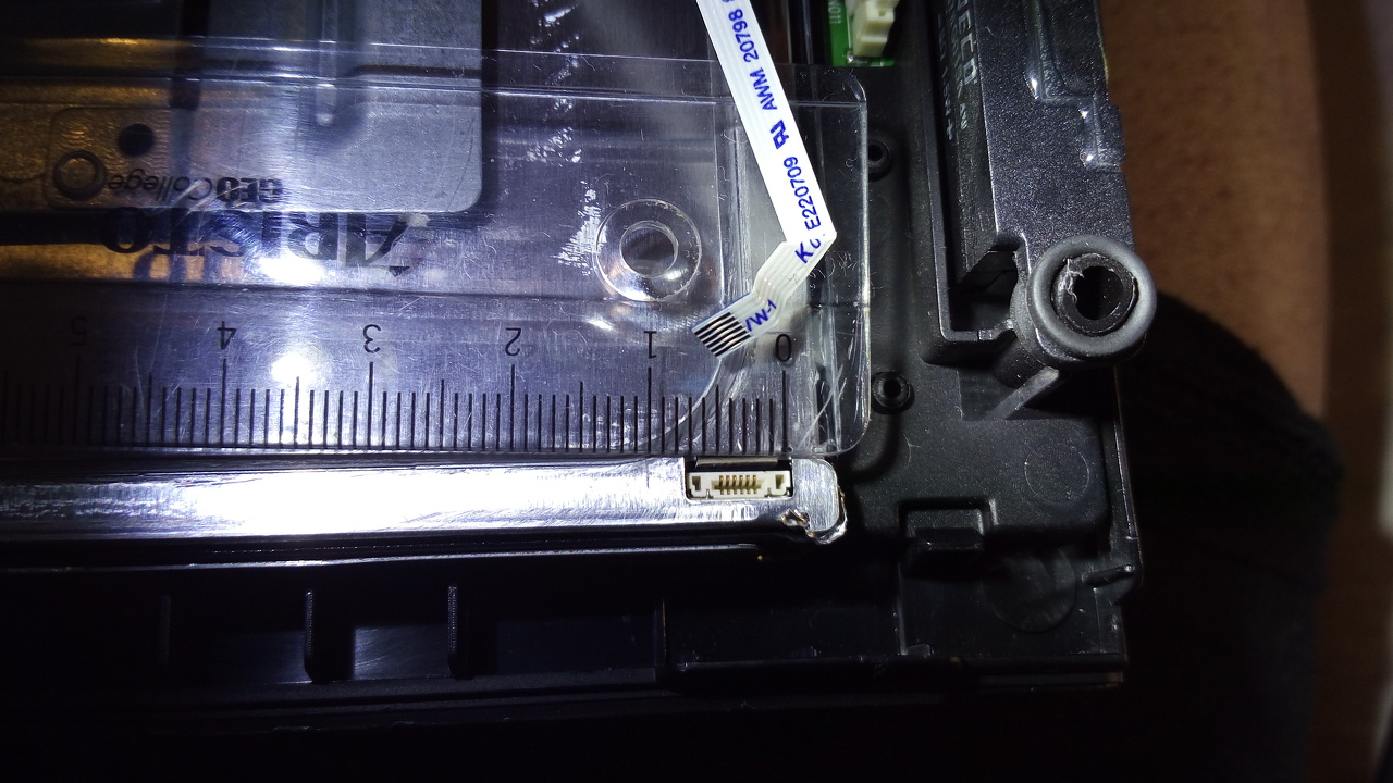

(#) yohnsee hozzászólása Jan 23, 2018 /
Szabadidőmben monitorokat (is) javítok. A mostani példánynál sajnos figyelmetlenségemben elhagytam egy szalagkábel rögzítő tetejét/csúszkáját. Tudom, hogy külön nem kapható, de kompletten szeretnék egy ilyen foglalatot venni.
A kérdésem az volna, hogy van-e ezeknek valami nevük, ami alapján tudom őket keresni? Raszter és lábszám megvan, csak a nevét nem tudom.
Itt van pár kép, róla lenne szó. Ha nem találok hozzá, vagy nem tudok bontani, akkor lehet, direktbe ráforrasztom a nyákra. A másik vége így is oldható.
A hozzászólás módosítva: Jan 23, 2018
(#) yohnsee válasza yohnsee hozzászólására (») Jan 24, 2018 / 1
Keresgéltem, meg is lett. FFC vagy FPC csatlakozó néven fut.
Hátha valakinek hasznos lesz.

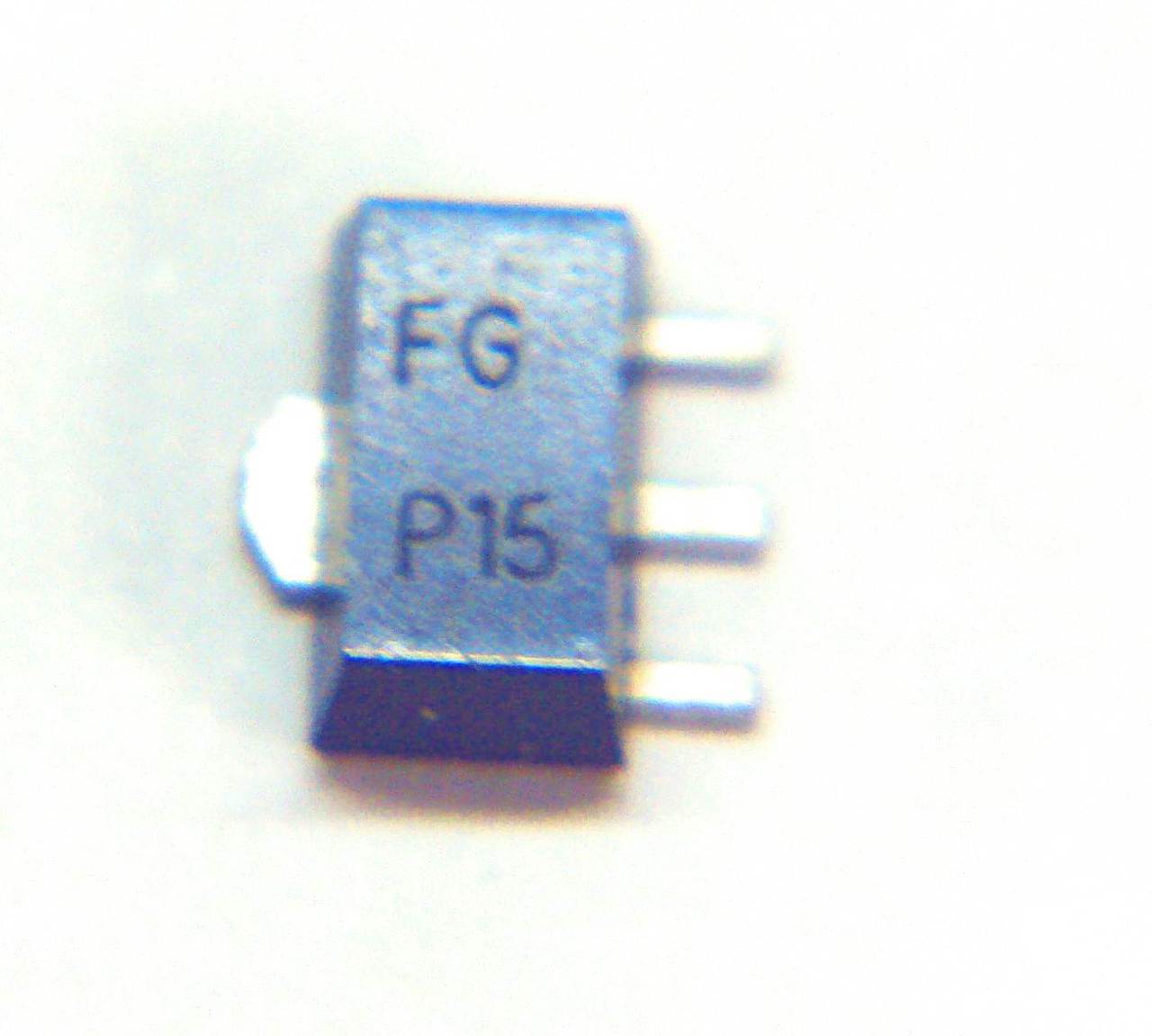

Tudna valaki segíteni a képen látható félvezető azonosításában? SOT223 toknak nézem.
(#) Chipmunk1960 válasza Skori hozzászólására (») Jan 25, 2018 /
Nem lehet, hogy valami tranzisztor?
(#) Skori válasza Chipmunk1960 hozzászólására (») Jan 25, 2018 /
Mérek diódákat a kivezetések között, de az alapján PNP-nek kellene lennie, viszont a multiméterre kötve csak 30 körüli erősítési tényezőt mutat. Egy átlag tranzisztor esetében ez kevésnek tűnik.
(#) ktamas66 válasza Skori hozzászólására (») Jan 25, 2018 /
Én inkább SOT-89-nek látom. Pl.:Bővebben: Link
(#) Skori válasza ktamas66 hozzászólására (») Jan 25, 2018 /
Köszönöm! Lehet, hogy tényleg valami ilyesmi lesz!

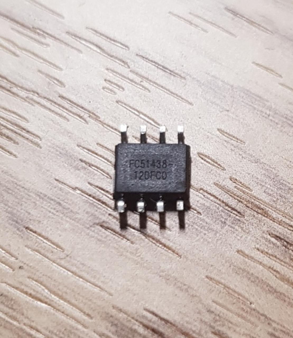

(#) Zolp hozzászólása Jan 26, 2018 /
Sziasztok. Egy 8 csatlakozójú smd IC beazonosításában kérek segítséget. Az ügyes ferdeszeműek a hasára gravíroztak egy számsort, de azzal nem jutok előre (FC51438-12DFC0).
Az áramkörből visszarajzolva a kivezetések a következők: VCC in, GND, Signal in (PWM), VCC out1, VCC out2, Stop1, Stop2, NC (nincs bekötve).
Az IC egy DC motor forgásirányát és működési idejét vezérli egy MOSFET hídon keresztül. A mechanika amit a motor hajt csak 2 végállásban lehet, tehát mindig váltakozva jobbra illetve balra forog a motor, amíg el nem éri az új végpontot.
Működés: A "signal in" pinen PWM jel van. 800ms alatt vagy 1600ms felett indul az IC, ilyenkor a VCC-t kiteszi a VCC out1-re vagy VCC out 2-re kb 5s-ig azután megáll vagy ha a "stop1" vagy "stop2" pin GND-re kerül akkor azonnal megáll. (Ezek egyébként a végállás kapcsolók)
Ha van valakinek ötlete, hogy hogyan keressem vagy mi ez, kérem ne titkolja!
A hozzászólás módosítva: Jan 26, 2018
(#) vargham válasza Zolp hozzászólására (») Jan 26, 2018 /
„VCC in, GND, Signal in (PWM), VCC out1, VCC out2, Stop1, Stop2, NC (nincs bekötve)”
Ezt úgy kell érteni, hogy sikerült beazonosítanod az egyes lábat, és az óramutató járásával ellentétesen 1=VCC, 2=GND, 3=IN, 4=OUT1, 5=OUT2, 6=STOP, 7=STOP, 8=NC.
A túloldala teljesen üres?
Nem lehet, hogy ez egy mikrokontroller?
(#) Chipmunk1960 válasza vargham hozzászólására (») Jan 26, 2018 /
De meglehet. A legújabb kínai futópadokban pont ilyen hangya van PWM vezérlőként.
(#) Zolp válasza vargham hozzászólására (») Jan 26, 2018 /
Szia. Igen az 1. lábat be tudom azonosítani, az IC hátán jelölve van, de ott más jelzés nincs. A lábakat nem sorrendben írtam, sorry. Holnap megnézem, és leírom úgy.
Egyébként lehet akár microkontroller is, de akkor megette a fene, merg ilyet nem tudok szerezni biztosan.
(#) Zolp válasza Zolp hozzászólására (») Jan 27, 2018 /
A lábak sorrendje helyesen:
1=VCC, 2=IN, 3=Stop, 4=Stop, 5=NC, 6=Out, 7=Out, 8=Gnd
(#) kadarist válasza Zolp hozzászólására (») Jan 27, 2018 /
Szia! Mi az a stop?

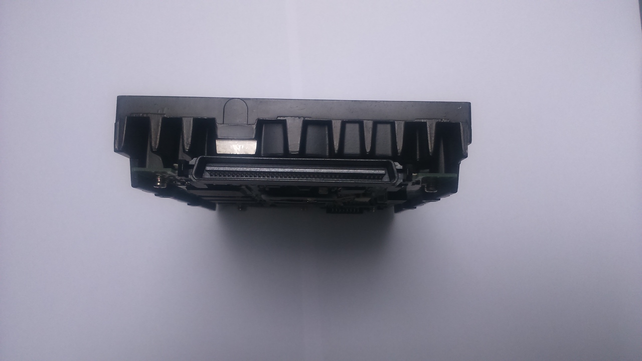

(#) Dilopho hozzászólása Jan 27, 2018 /
Segítséget szeretnék kérni van egy régi fajta HDD és nem tudom, hogy lehet e átalakítót kapni valahol hozzá, hogy tudjam használni a mostani gépemhez.
Válaszokat előre is köszönöm.
