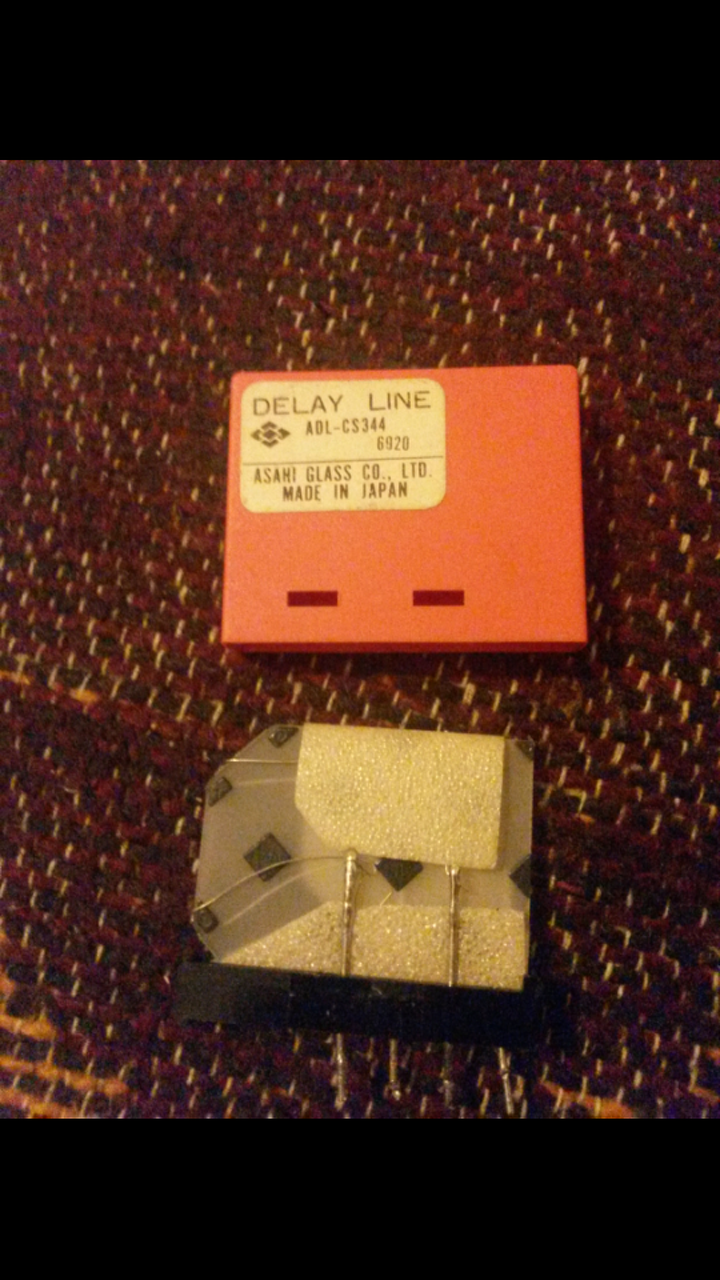

Találkoztam pár ilyen alkatrésszel de a kiléte ismeretlen.
(#) proli007 válasza jani1987 hozzászólására (») Jan 16, 2018 /
Hello! Ez egy késleltető művonal vélhetően 64us-os, kb. semmire sem jó manapság.

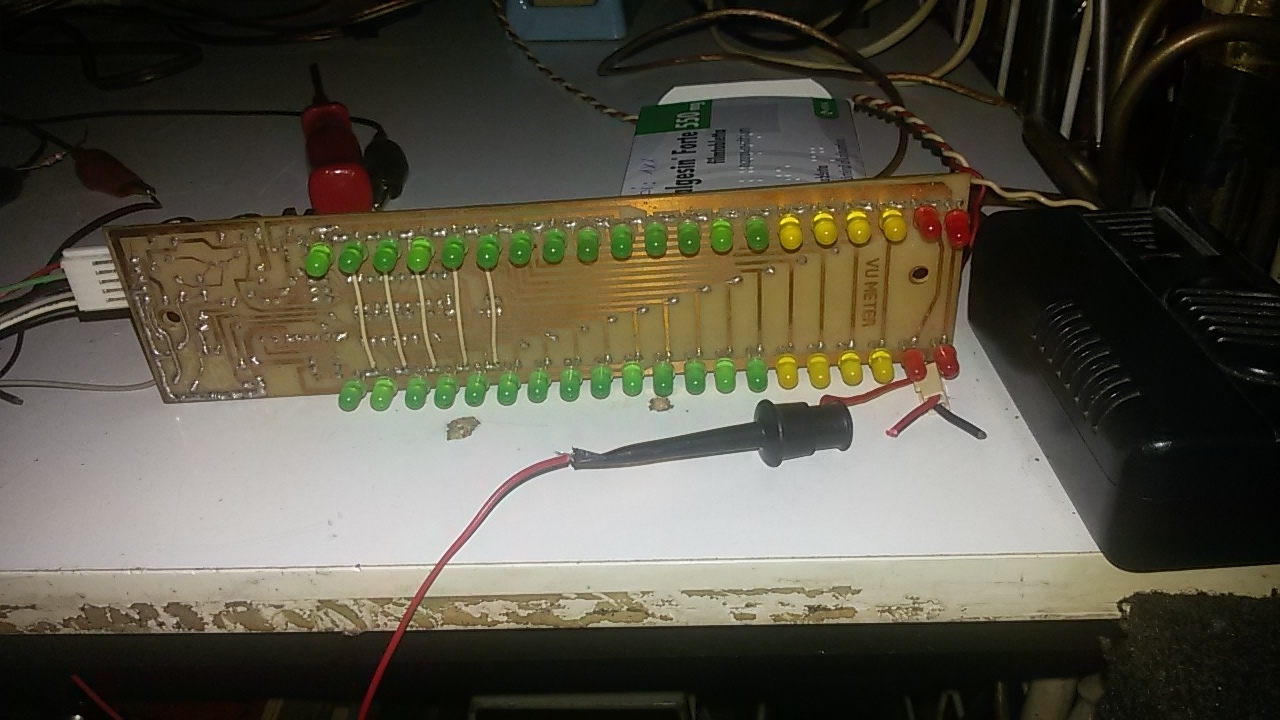

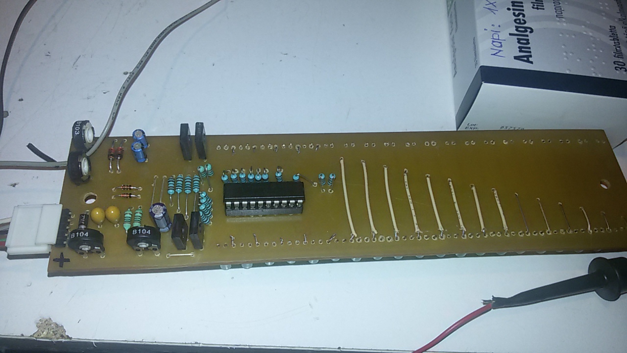

Szia ez egy mikrokontroller vezérlésü kijelző és én készen vettem,de házi gyártmány.Anno beszéltem a készítőjével és ő mondta a potikat a legközelebbibe mást tervez értékben.
És valóban végfok kimenetre lesz kötve.
A hozzászólás módosítva: Jan 16, 2018
(#) proli007 válasza blasz hozzászólására (») Jan 16, 2018 / 1
Akkor várhatóan az a baj, hogy túl nagy jel jön a hangszóróról, és azt nagyon le kell szabályozni a potival. Próbálj meg egy 220kohm-ot sorba tenni a hangszóró kimenet és a kijelző bementi vezetéke közé. Akkor feljebb szabályozhatod a potit. De egy feszültségosztó használata ésszerűbb lenen a hangszóró kimeneten. Pld. 10k/1k értékkel. És a kettő közös pontjáról menni a kijelző felé. Ez kb. a tizedére osztja le a hangszóró jelét.

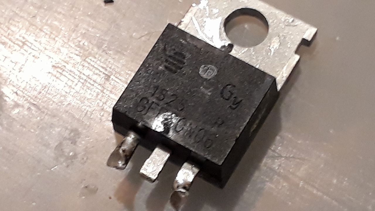

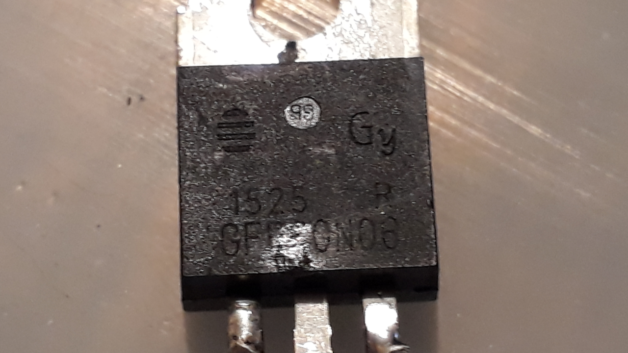

Kérhetnék segítséget, hogy mi lehet a hiányzó két karakter? Egy akkus fúró szabályzójában volt, de zárlatos lett.
Köszi a segítséget!
üdv
PIXI
(#) uniman válasza Pixi hozzászólására (») Jan 17, 2018 /
Talán ez...
(#) Pixi válasza uniman hozzászólására (») Jan 17, 2018 /
A vége inkább 6-os nem? Vagy az mindegy?
(#) granpa válasza Pixi hozzászólására (») Jan 17, 2018 /
Nagyon nem: ez 60 voltos, a mutatott csak 30, de ugyanaz a típus.
(#) Pixi válasza granpa hozzászólására (») Jan 17, 2018 /
Akkor 06-os végű kell? Hát érdekes lesz találni 1db-ot. Esetleg valami ismertebb kiváltó lenne helyette?
BUZ11 van itthon, ahogy néztem 50V-os, és a lábkiosztás is ugyan az. Jó lehet?
(#) Sebi válasza Pixi hozzászólására (») Jan 17, 2018 /
Működni fog vele. A FET-ek egyik tulajdonsága, hogy a bekapcsolt állapotban tanúsított ellenállás (RDS_ON) szoros összefüggésben van a ráadható feszültséggel.
Tehát a nagyobb fesz nagyobb RDS_ON = nagyobb melegedés. Vagy elég neki a hűtés huzamosabb terheléssel, vagy nem...

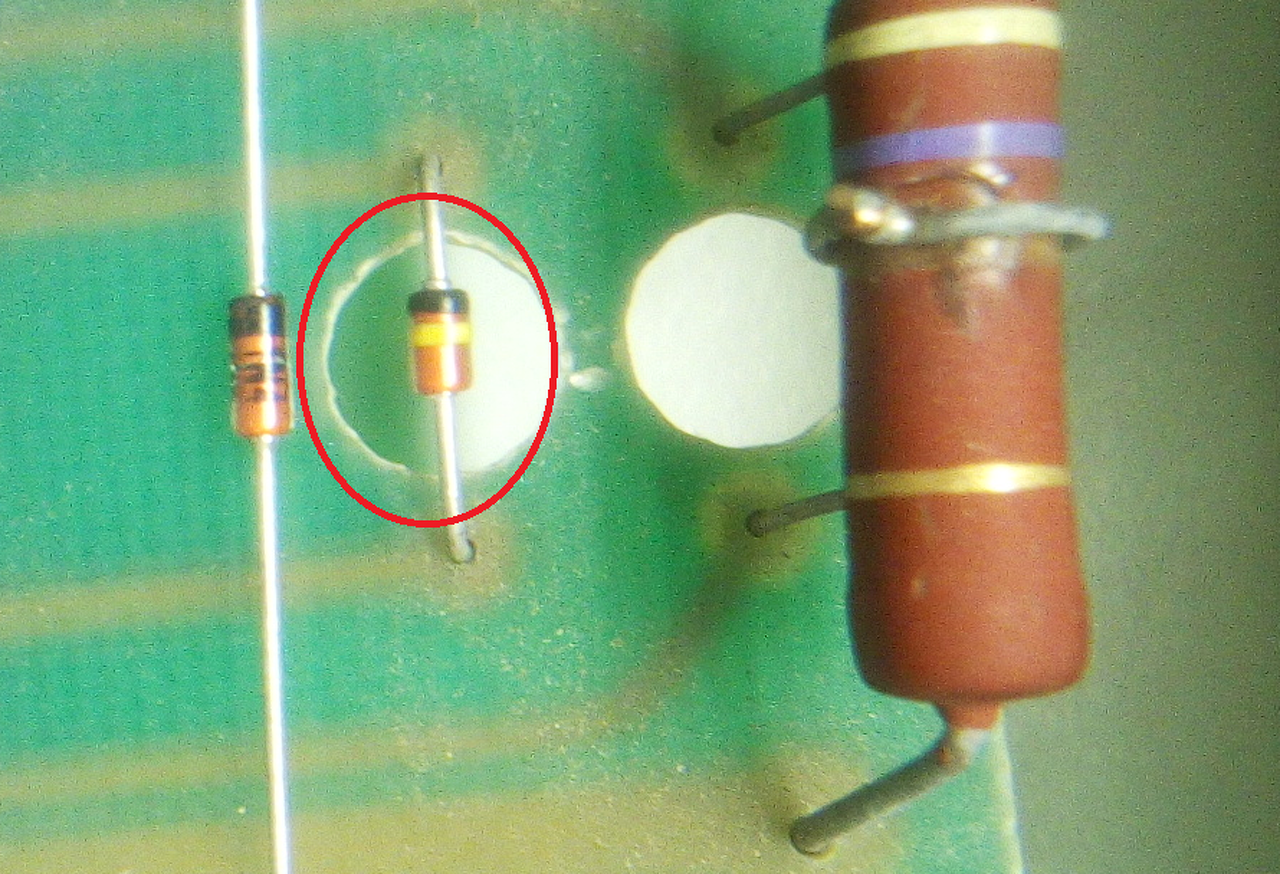

Szerintetek mi ez?
Hőérzékelésre (illetve levegőáramlás detektálásra) használt,
2 db van a nyákon, a másik ami a (fűtő) ellenálláshoz volt drótozva, eltört.
Diódának néz ki, de a műszer dióda állásban 0,348V MINDKÉT irányban, (ohm mérésben végtelen),
ha ráteszem az ujjamat(melegszik) akkor növekszik az értéke.
Kb 1mA-ral hajtva 0,98V van rajta, 2mA-ral, 2.0V (mindkét irányban)
Tettem mellé 1N4148-at a méret saccolás miatt (az 1N4148-on nyitó irányban van 0,573V-ot mértem ua. műszerrel).
Köszi
(#) proli007 válasza pipi hozzászólására (») Jan 18, 2018 / 1
Hello! NTC-t és PTC-t is gyártottak anno ilyen tokban. Ha jól emlékszem, pld. Conrad-nál is volt kapható.

(#) Pixi válasza Sebi hozzászólására (») Jan 18, 2018 /
Köszi, akkor megpróbálom, ha más nem arra jó lesz, hogy kiderüljön lett-e más baja.
(#) Epu2 válasza uniman hozzászólására (») Jan 18, 2018 /
Sok fúrógép szabályzóban van. Megteszi. Sőt!+ Bármilyen MOSFET 40V és 30A felett.

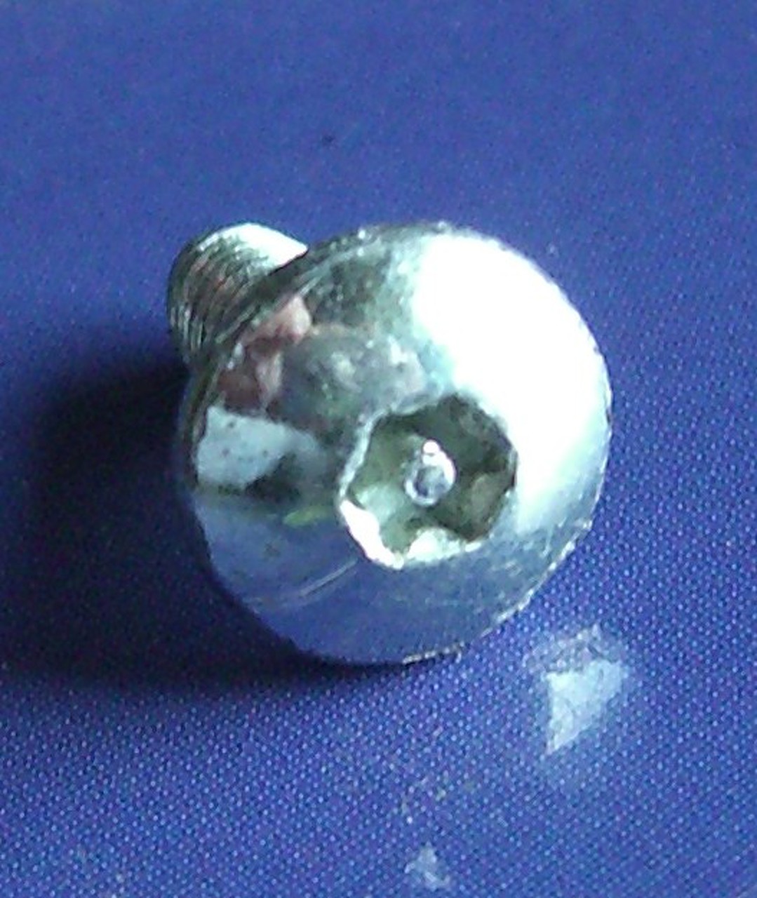

Tudnátok segíteni, mi a neve az ilyen csavarnak? És hol lehet hozzávaló csavarhúzót kapni?
