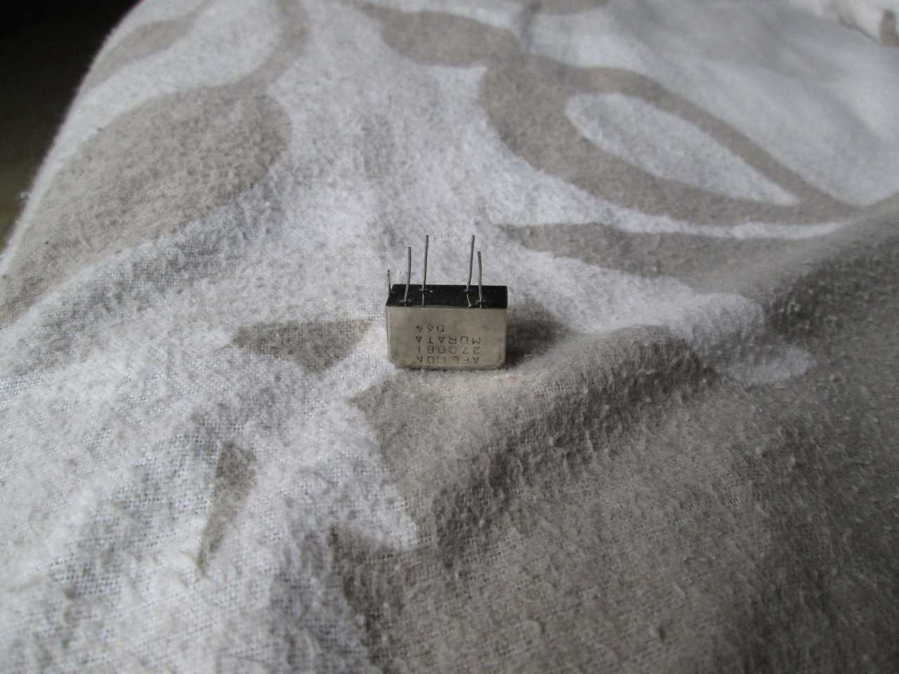

Van egy 25-30 éves 4 lábú MURATA ák-öm.
Emlékeim szerint, egy HF aluláteresztő lehet,
Lenne valakinek ehhez hasonló adatlapja?
Én sajnos nem találtam a MURATA web lapján ilyesmit.
A feliratból amit ki tudok olvasni:
APL II0N ebben a sorban IION lehet akár MON is.
2700BI
MURATA
064
Köszönettel.

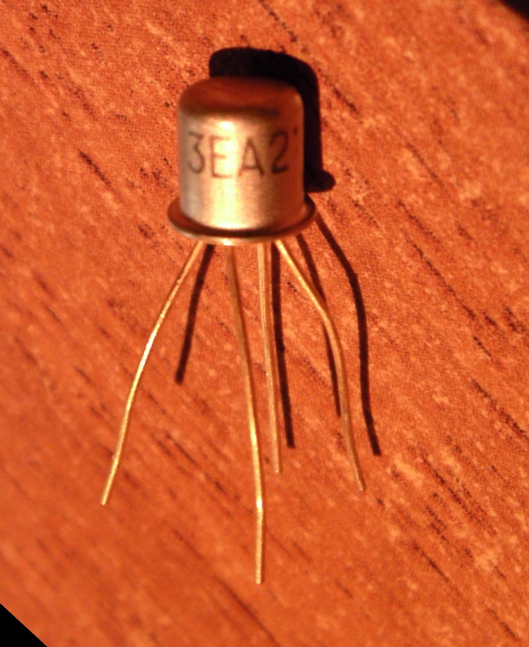

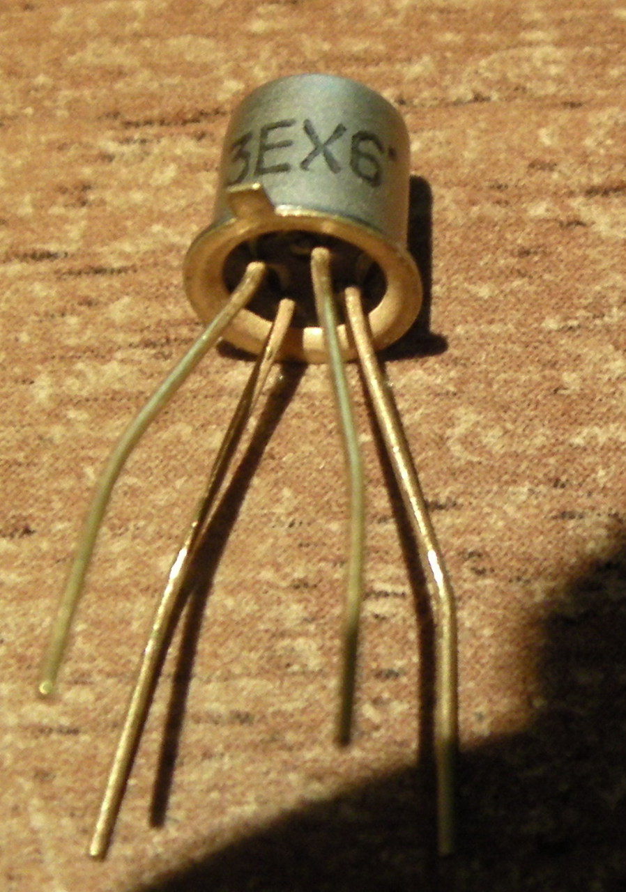

Találtam a tranzisztoraim között a képeken látható valamit.
A rajta található szám alapján semmi találat. 3EA2 és 3EX6
Talán valaki ismeri mi lehet ez?
(#) tcsaba válasza lelkes amatőr hozzászólására (») Márc 5, 2018 /
Mérések mit mutatnak az egyes lábak között? (Ohm és dióda mérés...)
(Talán egy régi kivitelű optocsatoló lehet...)

(#) Stewe válasza lelkes amatőr hozzászólására (») Márc 6, 2018 /
Sokat segít ha jól megnézed a számokat.
Cirill hármas van rajta, amit Magyarországon is használnak elvétve, (fel is ismerted) de csak Oroszországban (nyelvterületen) fontos, hogy meg lehessen különböztetni a Z-től (З)
Adatlapot nem találtam ugyan, de egy amatőr fiókkiárusításán láttam mint "aranyozott" (lábú?) tranzisztor. Bővebben: Link
A nevük latin betűkkel :3EH6 és 3EA2.

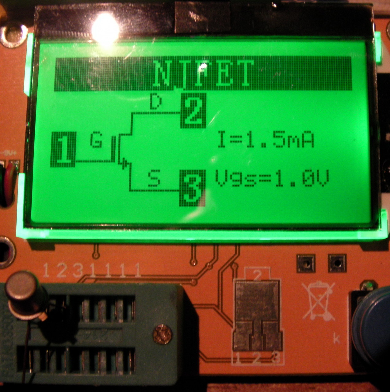

(#) lelkes amatőr válasza Stewe hozzászólására (») Márc 6, 2018 /
Na, erre nem is gondoltam.
Ha a hagyományos lábkiosztást használva (kis zászlónál kezdve: E-B-C, negyedik láb kihagyva) ráteszem alkatrész-mérőre akkor az NJFET-ként ismeri fel.
Már csak a negyedik láb szerepére kell rájönnöm.
A hozzászólás módosítva: Márc 6, 2018
A negyedik lábat nagyfrekvenciás (értsd rádiófrekvencia) alkalmazásoknál árnyékolásként szokás használni, mint a régi mesatranzisztoroknál.
Az elképzelhető, hogy árnyékolás lesz, mert bármelyik lábhoz képest szakadást mutat.
Kössz a tippet, megpróbálok valami kis áramkört összedobni hozzá próbára.
(#) RoliNyh válasza lelkes amatőr hozzászólására (») Márc 6, 2018 /
Esetleg a fémtokhoz van kötve? (Ha már árnyékolás lehet...)
(#) Stewe válasza RoliNyh hozzászólására (») Márc 6, 2018 /
Igen, ha megnézed, három lábnak üveg/kristály átvezetése lehet, a negyedik galvanikusan a burkolaton van.
Bár a képen műgyanta kiöntés látszik...
Egy ellenállásmérő megmondja össze van-e kötve, de a gyártást egy plusz láb drágábbá tesz, oka kell legyen a létének.
(#) killbill válasza Stewe hozzászólására (») Márc 6, 2018 /
Nem lehet, hogy dual-gate FET?

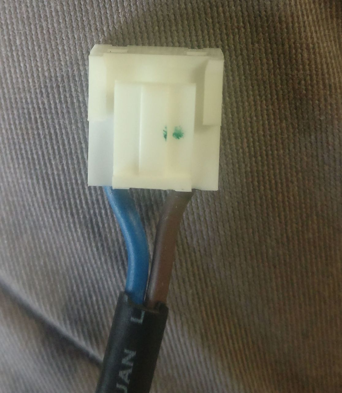

(#) SzAndras00 hozzászólása Márc 6, 2018 /
Ennek a csatlakozónak vajon mi lehet a típusa? 7,62 mm a lyuktávolság.
Köszi előre is!

(#) tcsaba válasza lelkes amatőr hozzászólására (») Márc 7, 2018 /
Dual Gate FET.
Általában közepes és nagyfrekvenciás áramkörökben használatos.
(#) tcsaba válasza SzAndras00 hozzászólására (») Márc 7, 2018 /
TME-n lehet, hogy megtalálod.
https://www.tme.eu/hu/

(#) lelkes amatőr válasza Stewe hozzászólására (») Márc 7, 2018 /
Közben sikerült kimérni, hogy a negyedik láb össze van kötve a burkolattal.
Amikor elöször mértem, hibáztam. Nem volt rendesen bedugva a mérőzsinór.
Ezek szerint árnyékolt nagyfrekis jFet lesz.
Köszönöm mindenkinek a tippeket.

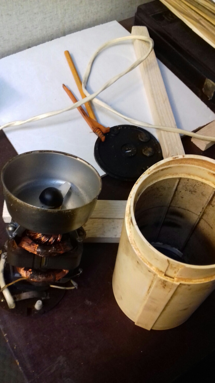

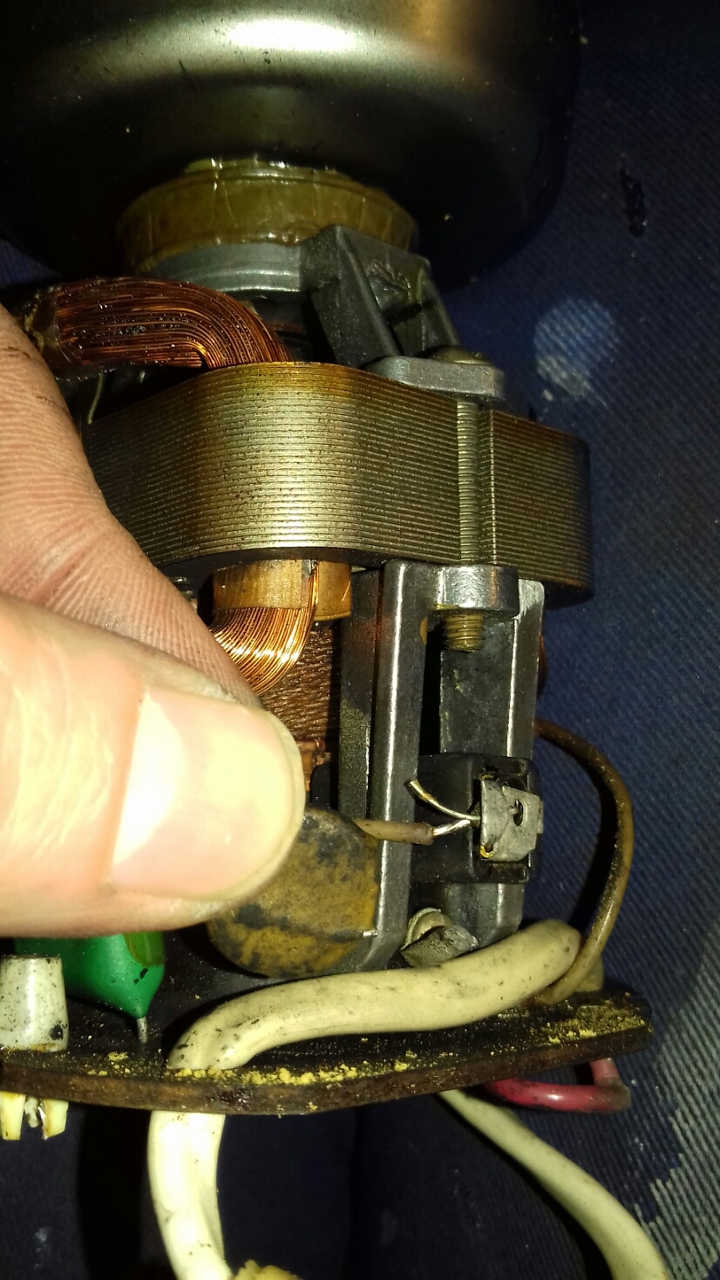

(#) Lestate hozzászólása Márc 7, 2018 /

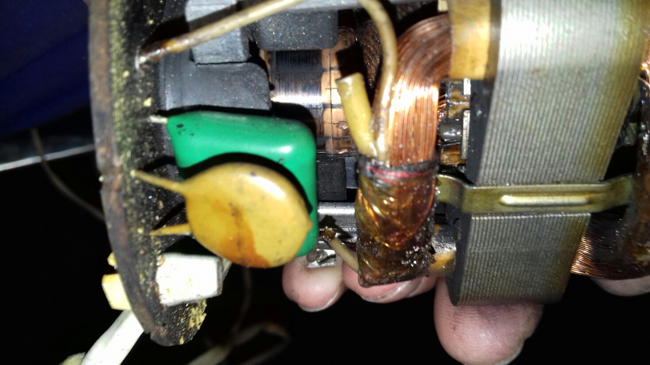

A napokban került hozzám egy ősrégi daráló gép javítás céljából és két tantál kondi letörött róla. Ezeket nem tudom, hogy mire cseréljem. Van benne egy harmadik ilyen kondi is, de egyetlen alkatrészen sincs felirat. Valaki tudna segíteni ezen névtelen két kondi tulajdonságait illetően? Ez a két kondi a szénkefékre voltak kötve, ha ez segít valamit. Talán látszódik is az egyik képen, hogy hol van a két letört láb.

(#) zolika60 válasza Lestate hozzászólására (») Márc 7, 2018 / 1
A hiányzó kondenzátor csak zavarszűrő. Nélküle is működik, csak zavarja a TV, rádió vételt. Tippem szerint 100-250nF 500V.
(#) Lestate válasza zolika60 hozzászólására (») Márc 7, 2018 /
Köszönöm szépen!
(#) vision61 válasza Lestate hozzászólására (») Márc 7, 2018 / 1
A választ már megkaptad, annyit tennék hozzá, hogy ha veszel, akkor ne tantál kondenzátort kérj, mert ezek nem azok. Kerámia vagy fólia kondenzátor kell bele.
A hozzászólás módosítva: Márc 7, 2018
(#) Lestate válasza vision61 hozzászólására (») Márc 7, 2018 /
Rendben, köszönöm szépen a segítséget!
(#) elektroncso válasza vision61 hozzászólására (») Márc 7, 2018 / 1
Én meg azt tenném hozzá, hogy a
„Kerámia vagy fólia kondenzátor kell bele”
megállapítás helytelen. Oda Y kategóriás kondenzátor kell és csak azt szabad beépíteni! Sem fólia sem univerzális kerámia vagy más oda nem való alkatész. Az a kondenzátor a fázis illetve nulla és a motor fémváza között van. Ha nem megfelelő kondenzátort épít be és az átüt akkor halálos áramütés lesz a vége! Ha nem tud vagy nem akar Y kondenzátort beszerezni akkor inkább hagyja ki. Bár ezek a kondik nemcsak zavart szűrnek, de csillapítsák az ívet is, ha nincsenek benne hamarabb be fog égni a kommutátor.
(#) elektroncso válasza Lestate hozzászólására (») Márc 7, 2018 / 1
A barnák Y kategóriás kondik egyenesen a Szovjetunióból. Értékük 47-56nF között mozog. Y2 kondenzátorral helyettesítheted őket, a két szénkefén lévő fontos, mert ha megnézed a kommutátort látszik, hogy "gyönyörű" tűzgyűrű lehetett körülötte. A kis szeletek közti réseket takarítsd ki, mert nagyon cefet állapotban vannak.

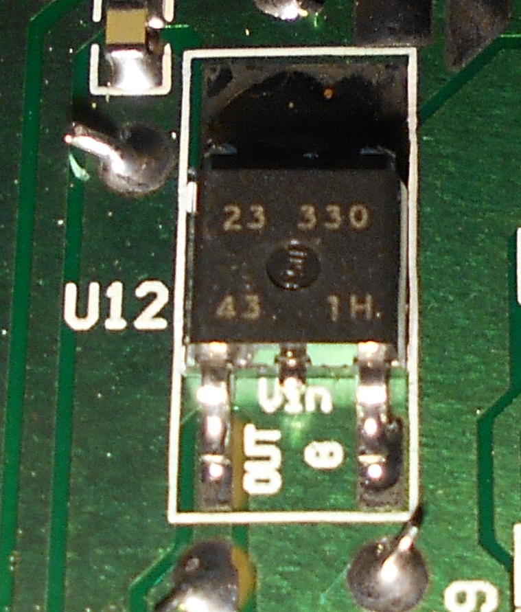

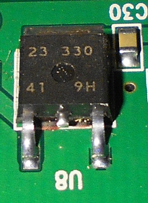

Milyen feszültségszabályzók vagy mások lehetnek ez a TO-252-esek?
