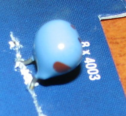

(#) Epu2 hozzászólása Márc 9, 2018 /
Üdv! Katalógus keresésen dugába dőlt. Inkább úgy próbálom megközelíteni a problémámat, hogy mi ez. Tudom mi ez, de az értékek értelmezésével van gondom. Van belőle több színjelzésű, tehát értékű is.
(#) elektroncso válasza Epu2 hozzászólására (») Márc 9, 2018 / 1
Kis beöntött tekercs. Ugyan az a színkód érvényes rá, mint a többi színkódos tekercsre ha jól tudom.
Színkódok. Miért nem úgy fényképezted, hogy lássuk a színkódokat?
(#) Epu2 válasza elektroncso hozzászólására (») Márc 9, 2018 /
Üdv! Köszi! A világért nem akart függőlegesen megállni. A gépem nagyon öreg és nem nagyon akart makrózni. Sötétben, több mint húsz klikk után jött össze ez az egyetlen. A szín jól látszik. Barna- fekete- barna. Így 100µH az értéke.
Már csak azt nem értem, a tucatnyi keresés után ez a nyilvánvaló táblázat, miért kerülte el a figyelmem.

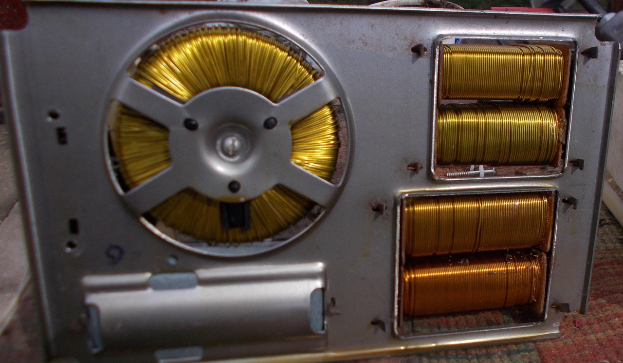

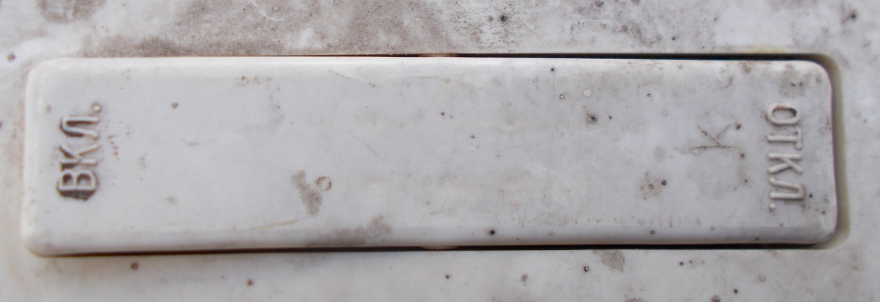

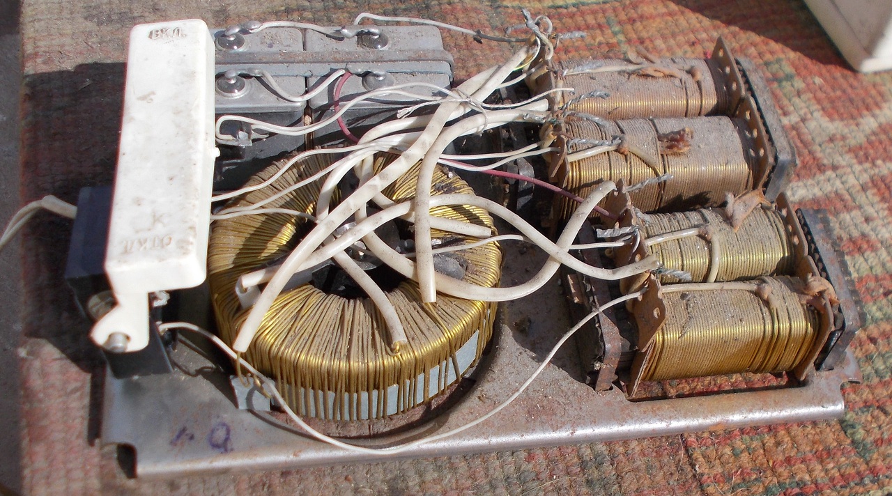

(#) HöTö hozzászólása Márc 11, 2018 /

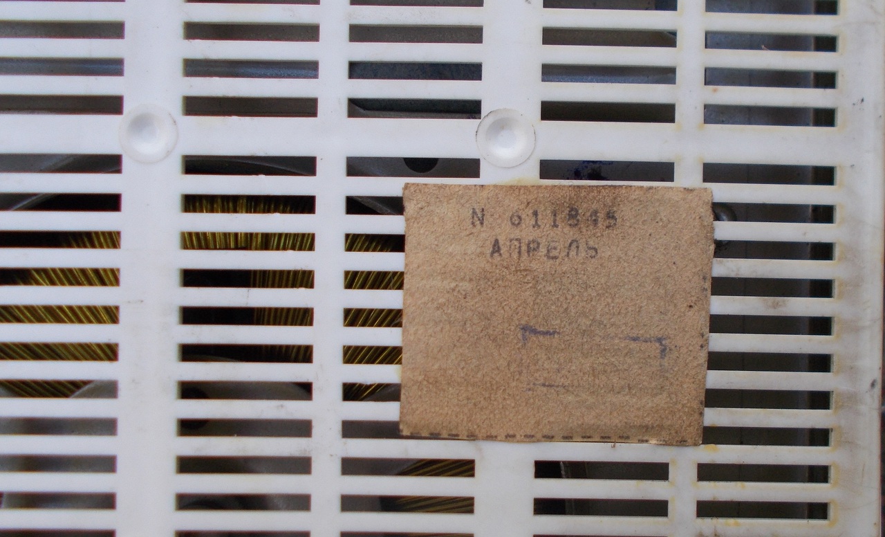

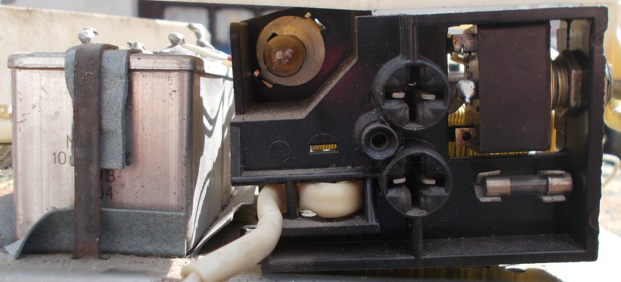

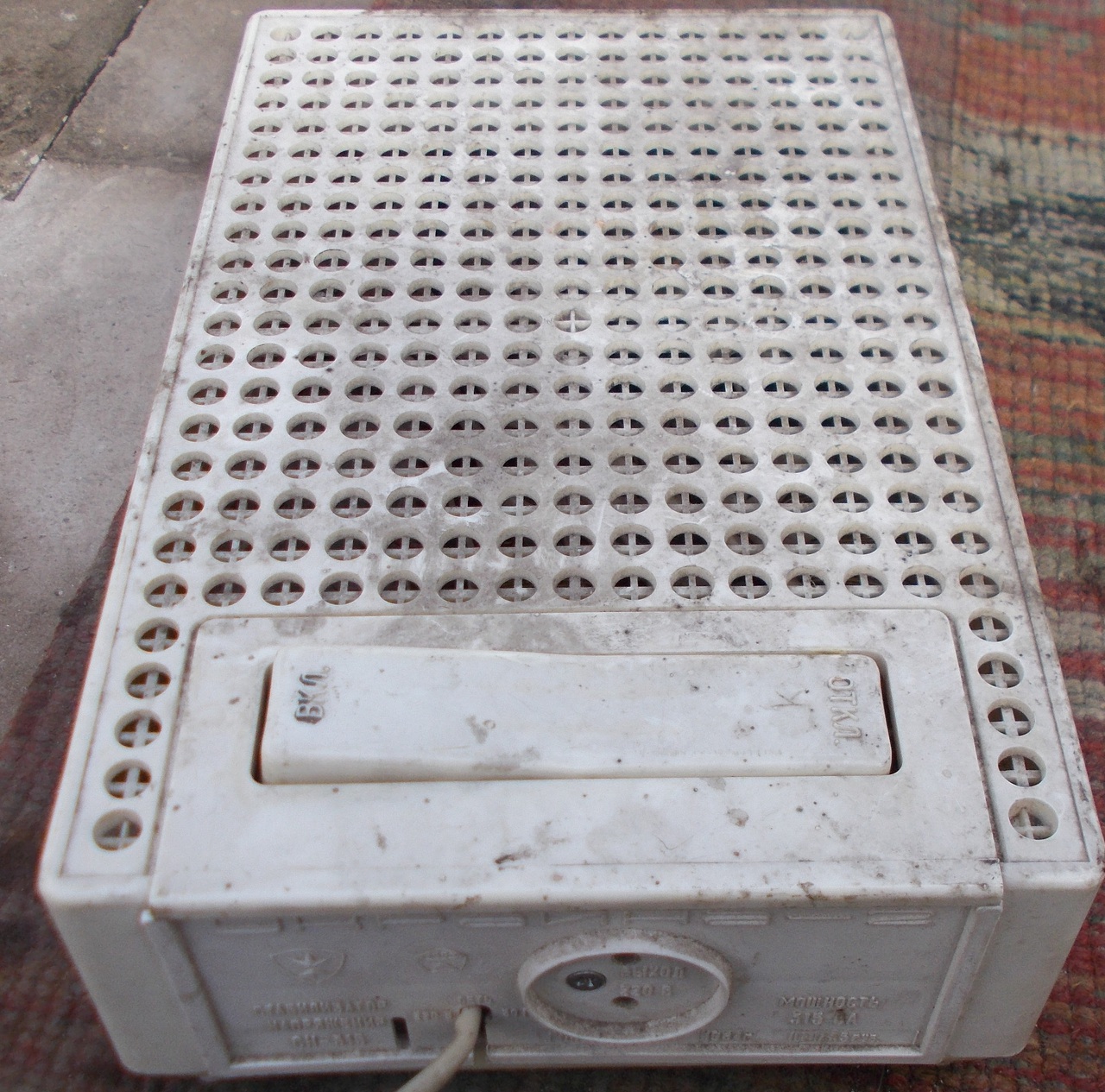

Üdvözlet fórumozók!
Lomtalanításból szereztem a képeken látható eszközt. A benne lévő toroid transzformátor miatt hoztam el. Azt szeretném megtudni hogy mi lehet ez?
Ahogy látom 220V-os bemeneti feszültséget vár és a rajtalévő konnektoron keresztül, ugyan ekkora feszültséget szolgáltat. Ha jól olvastam, akkor 315VA-es. A belsejét megnézve azt gyanítom, hogy valamilyen leválasztó lehet. A kapcsolási rajzát nem fejtettem vissza és még nem kapcsoltam be.
Aki találkozott már ilyen eszközzel, az legyen szíves és írja már le, hogy mi lehet ez pontosan.
A segítséget előre is köszönöm.

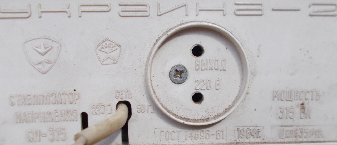

(#) uniman válasza HöTö hozzászólására (») Márc 11, 2018 / 1
Hello! Ez egy orosz (vagy ukrán) "hálózati stabilizátor"...ahogy az rá is van írva. Bővebben: Link
A hozzászólás módosítva: Márc 11, 2018
(#) Gafly válasza uniman hozzászólására (») Márc 11, 2018 / 1
Ferrorezonáns
Egy kezemen meg tudnám számolni, aki tudna itt a fórumon méretezni/csinálni hasonlót
(#) proli007 válasza Gafly hozzászólására (») Márc 11, 2018 / 1
Arról nem is beszélve, hogy Alu huzallal van tekerve. Régen hogy megörültünk, hogy ezüsthuzal bányára akadtunk, az első ilyen huzal láttán..
(#) killbill válasza uniman hozzászólására (») Márc 11, 2018 /
CCCP = Szovjet. Ahogy rá is van írva... 35 Rubel az ára.
(#) uniman válasza killbill hozzászólására (») Márc 11, 2018 /
Meg még ez is rá van írva : "Украина-2"
Szerintem az a típusa. 1984-ben gyártották. Szovjet.
(#) HöTö válasza uniman hozzászólására (») Márc 11, 2018 /

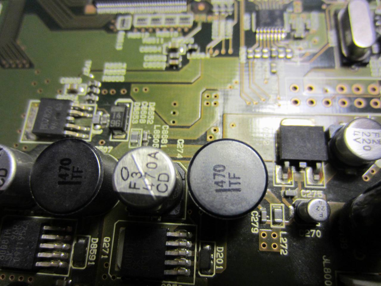

(#) hrrr hozzászólása Márc 13, 2018 /
A középső szürke milyen értékű lehet, és a mellette lévő egy elektrolit kond. gondolom 470 mikroF, de hány voltos?
(#) hrrr hozzászólása Márc 14, 2018 /
Lehet-e ezeket az SMD kondikat normál elektrolit kondival helyettesíteni?
(#) qvasz2 válasza hrrr hozzászólására (») Márc 14, 2018 /
Szerintem középen mind a három 470 mikro. Azt, hogy hány V-os, a környezete segíthet eldönteni. Viszont szinte biztosan kapcsi táphoz tartozik, ezért sima elko nem jó oda, csak low esr típusú. Ha elfér lehet hagyományos tokozású is, nem csak smd.
(#) Travolta válasza hrrr hozzászólására (») Márc 14, 2018 /
Szerintem a két szélső inkább tűnik induktivitásnak, mint kondinak.
Viszont középen a kondi valóban 470µF és katalógus adat alapján az A 10V-os.
Azért egy méréssel ellenőrizném.
A hozzászólás módosítva: Márc 14, 2018
(#) brrr válasza qvasz2 hozzászólására (») Márc 14, 2018 /
Miért szürke tokozású a két szélső?? Ez valami spéci tok? Egyébként nem táp, hanem egy HDMI panel alkatrészei, csak a pontosság kedvéért.
(#) brrr válasza Travolta hozzászólására (») Márc 14, 2018 /
Ha induktivitás, akkor az milyen értékű lehet??
(#) Travolta válasza brrr hozzászólására (») Márc 14, 2018 /
Gyanítom azért szürke, mert porvasmag, akkor viszont tényleg induktivitás.
470uH, de a google neked is barátod.

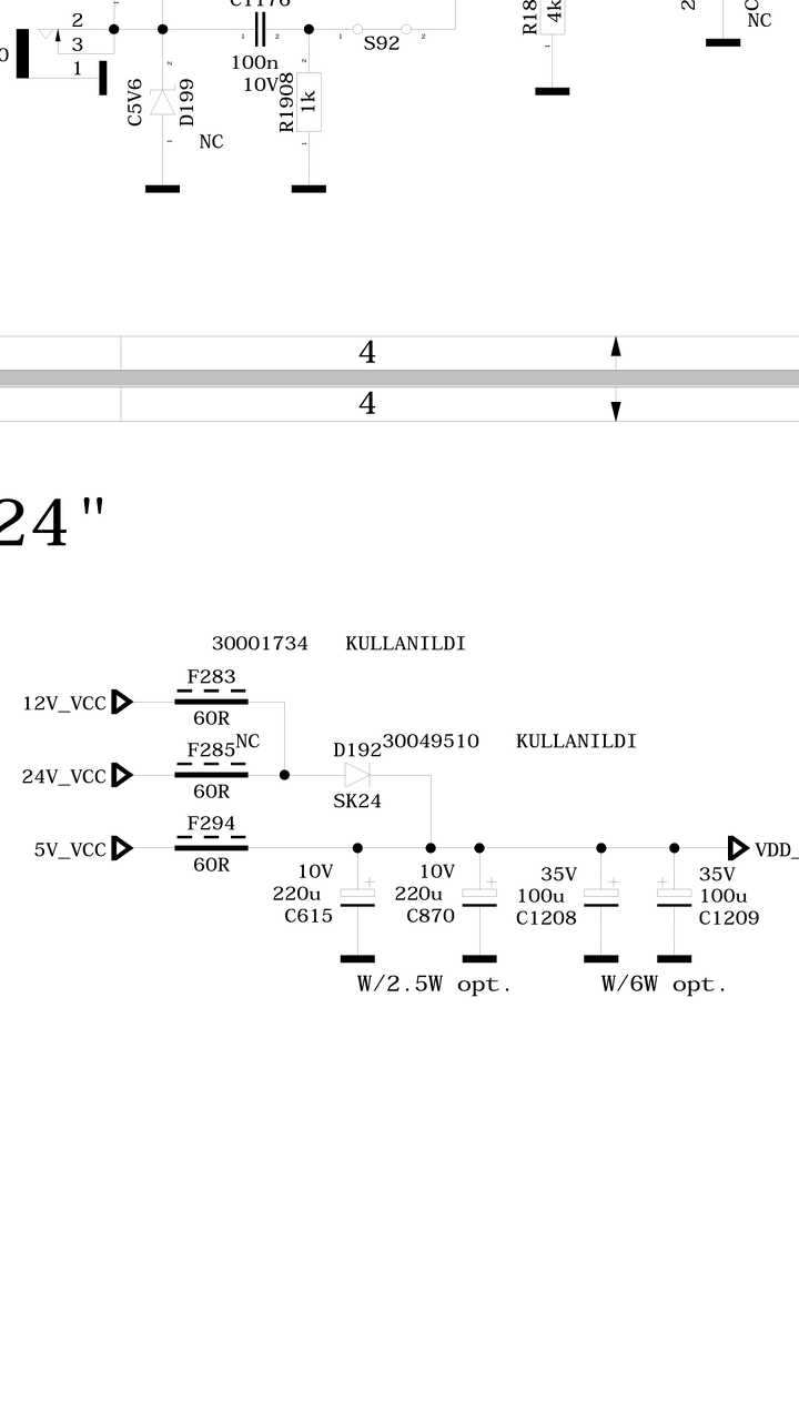

(#) jdani hozzászólása Márc 15, 2018 /
Üdv. Azt, hogy jobb oldalt a VDD hány volt lesz, az határozza meg, hogy melyik alkatrész lesz használva. F283, F285, F294.
De mik is ezek az alkatrészek?
Tekercsek tűnnek, de ellenállás érték van megadva...
(#) kadarist válasza jdani hozzászólására (») Márc 15, 2018 /
Szia! Ez minek a rajza? Azok az F-ek fojtótekercsek lesznek, semmi más. Valószínű, hogy összerajzoltak többféle áramkör változatot, azért lehet félreérteni.
(#) jdani válasza kadarist hozzászólására (») Márc 15, 2018 /
17mb62-1 alaplap egy TVből. Most a változatosság kedvéért kép van, hang nincs. Az erősítő nem kap áramot. Ezeken keresztül megy. Egy tekercs értéke nem Henry?
Itt meg R ír.
