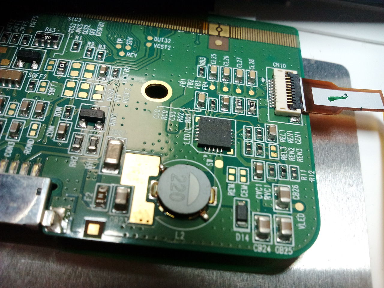

(#) jethro hozzászólása Márc 18, 2018 /
Van egy Toshiba laptopom aminek kihunyt a háttérvilágítása.Szerintem ez led-es mert nem találtam
nagyfesz panelt sehol.Lehet,hogy a képen látható rész a led vezérlés?Van valami erre a témára szakosodott topik?
(#) Epu2 válasza jethro hozzászólására (») Márc 19, 2018 / 1
Ahány laptop-ot szétszedtem, a monitor rész alján volt az inverter.

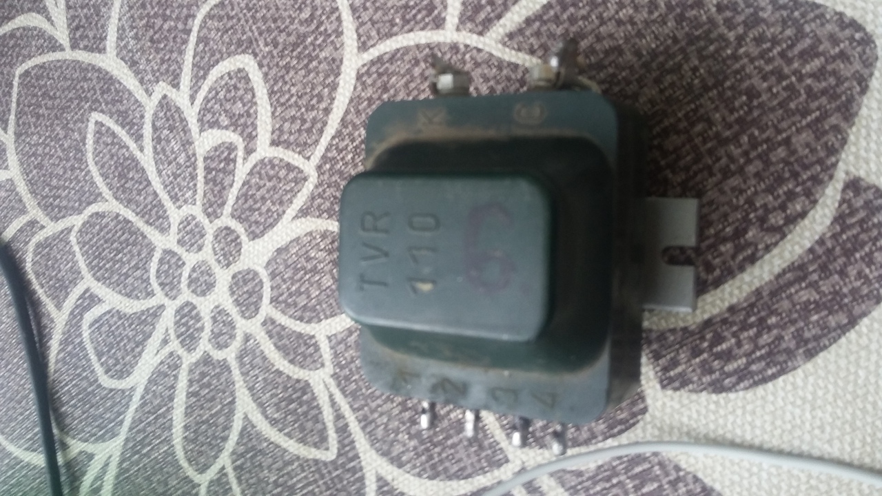

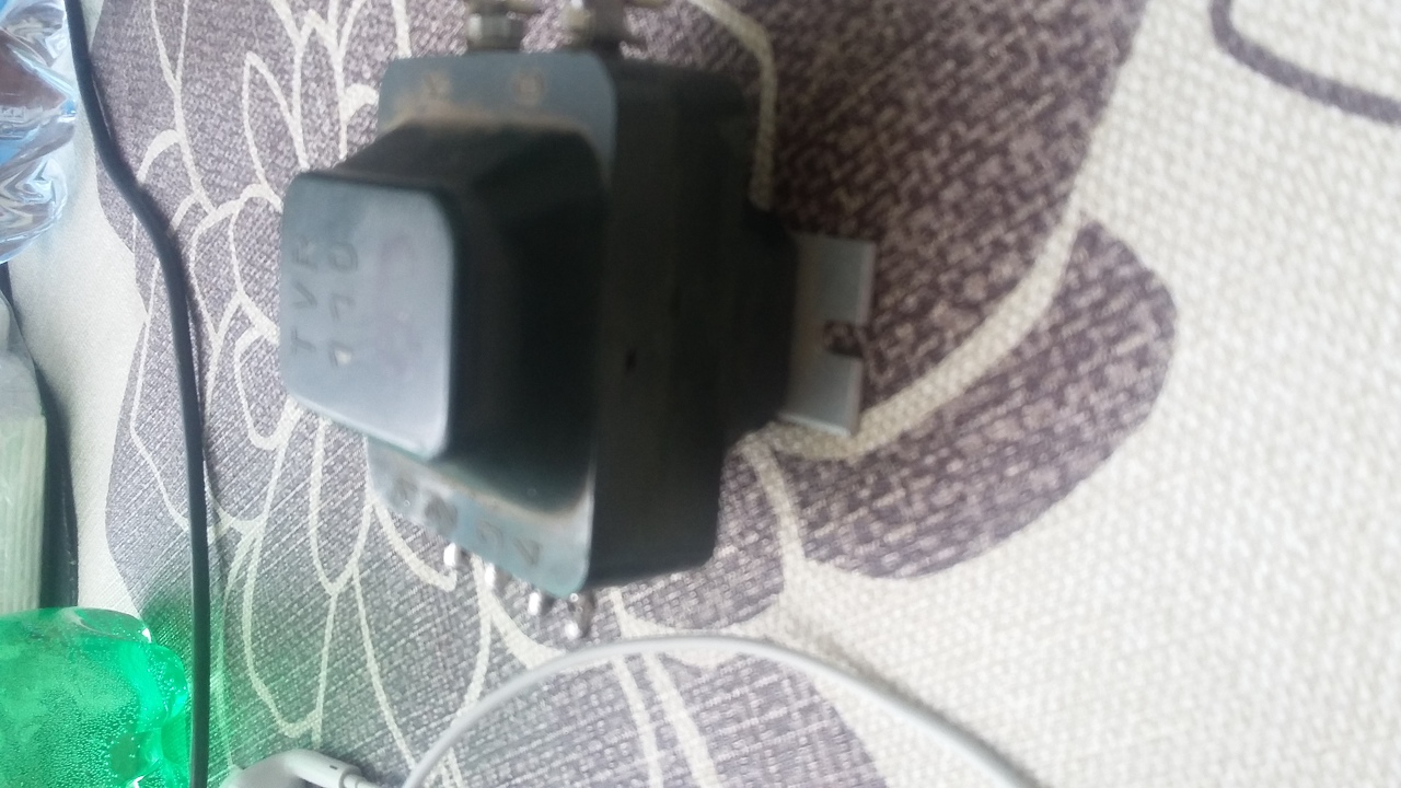

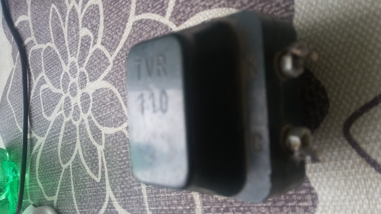

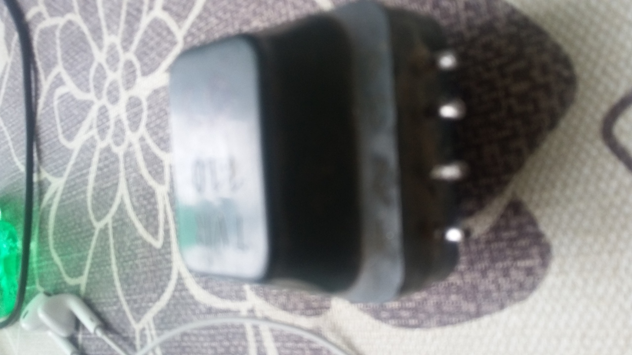

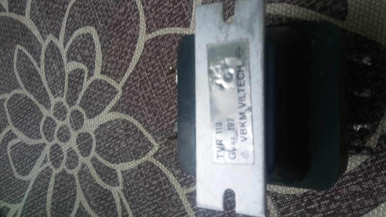

(#) tintom hozzászólása Márc 19, 2018 /
Kaptam egy beöntött trafót. Sajnos a típusszám alapján hiába keresem.
TVR 110 /VBKM. VILTECH./
Hátha valaki zsigerből vágja mi ez, mert én noha megettem a kenyerem javát, de ilyet még nem láttam.
Az egyik oldalon 4 forrcsúcs van, /talán 2x110V/ a másikon 2 M3- csavar, amin forrfülek vannak.
Bocs de az ellenállását még nem mértem meg!
Szép telet, tavaszt, nyarat! (Vagy mi a franc van most!)
(#) kistee válasza tintom hozzászólására (») Márc 19, 2018 / 1
Egy fotó sokat segítene...
(#) tintom válasza kistee hozzászólására (») Márc 19, 2018 /
Itt vannak a képek, hátha így ismerősebb.
Közben mértem.
A 4 kivezetéses oldalon ohmosan 5ohm az egyik 0,5 ohm a másik, és a másik oldal ellenállása is 5 ohm.
Ismerős a forma, szerintem valamilyen lámpatestben lehetett... fojtó, vagy valami előtét... szerintem...
Mod: vagy áramváltó
A hozzászólás módosítva: Márc 19, 2018
(#) granpa válasza tintom hozzászólására (») Márc 19, 2018 /
A mért értékek mely kivezetések közt voltak (nem értettem, ki-kivel van, merről)? Szerintem is áramváltó.
(#) tintom válasza granpa hozzászólására (») Márc 19, 2018 /
Hát igen a kis ellenállás ilyesmire utal. De nekem eszembe sem jutott, pedig volt dolgom párral. Gyerekkoromban (60-as évek) egy kidobott áramvátóból csináltam pillanatforrasztót! (Nehéz volt mint a dög! De relatív hamar felfűtött!) Lehet hogy csak le kellett választani egy nem túl nagy áramot a mérés, szabályozás miatt! A 4 kivezetéses oldalon van egy 5, és egy 0,5 ohmos tekercs. A csavaros oldalon egy 5 ohmos. Esetleg lehet hogy leválasztás volt tirisztort vezérelni!?...

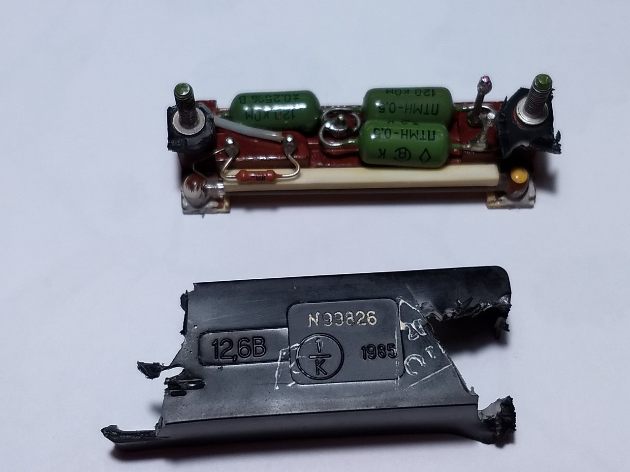

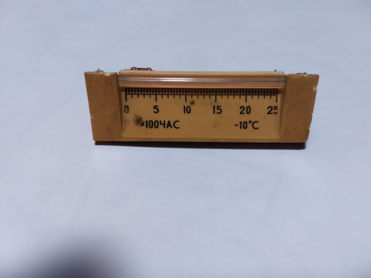

(#) Zsolt2 hozzászólása Márc 19, 2018 /
Valakinek van fogalma, hogy mi lehet az alabbi eszkoz? Regi orosz oszcilloszkop hatoldalara volt felszerelve, ket kivezetese van es ket csavar amivel fel volt fogatva.
(#) kadarist válasza Zsolt2 hozzászólására (») Márc 19, 2018 /
Ez egy üzemidő jelző, a működési elvéről ne kérdezz.
(#) 7DU válasza tintom hozzászólására (») Márc 21, 2018 /
Ez a szerkezet a TVR 100 tirisztorvezérlő rendszer gyujtótranszformátor egysége.
1:1 áttételü transzformátortból áll és például 10Vgyujtófeszültségü,maximum 0,4A gyujtóáramu
szovjet tirisztorokhoz alkalmazták.Időpont:1970 utáni évek.
(#) Andr3wJ válasza jethro hozzászólására (») Márc 22, 2018 /
Igen az lesz a háttér világítás vezérlő. Mérd meg nincs e a tápján zárlat, bejön e neki a tápfesz, és hogy a biztosíték jó e.
Ha nem jön fel a tápfesz még lehet alaplapon biztosíték szakadás is. Ritka esetekben csak cserélni kell és megy tovább.
(#) jethro válasza Andr3wJ hozzászólására (») Márc 22, 2018 /
Szia.
19 v-ot mérek rajta és sajnos az smd bizti jó.A pici szalagkábel gondolom a ledekre megy de hány van soros?párhuzamos? PWM? Túl sok az ismeretlen.

(#) Goldman válasza jethro hozzászólására (») Márc 27, 2018 /
Nekem is volt hasonló problémám, nálam a képernyőhöz menő vezeték tört el, a felhajtások miatt.
Ezt onnan tudod, hogy a képernyőt egy kis inverter hajtja meg, és ha az sípol, akkor működik és utánna van a bibi.
Ha nem sípol, akkor tápfeszt sem kap. Nekem ez kis panel a képernyő alatt volt közvetlen, és a táp-madzag tört el.

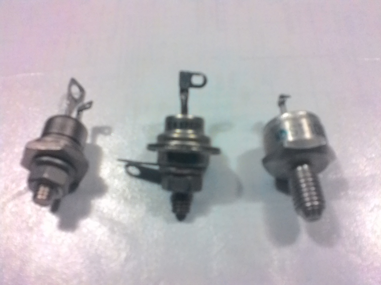

Egy kis segítséget szeretnék kérni. Építéshez szükségem lenne egy tirisztorra, amit ha jól sejtem találtam is az egyik dobozomban, de az adataikban nem vagyok biztos, egyszerűen nem találtam róluk semmit.
Három félét is találtam, ha valamelyiket felismeritek és van róla infó, megköszönném.
KT728/600 (ezt sejtem hogy 600V-os de többet nem), КЧ202Д (orosz darab), és ST108/3G
Erőre is köszönöm.
A hozzászólás módosítva: Márc 27, 2018
(#) Stewe válasza Goldman hozzászólására (») Márc 27, 2018 /
A KT 728 egy triak.
ST108
A cirill feliratútól egy betűt se találok.
(#) bbalazs_ válasza jethro hozzászólására (») Márc 27, 2018 /
Az, hogy hányat raknak sorba, nem lényeges, mert az áram számít, ami a vezérlő által adott feszültségre alakul ki. Ez egy szimpla step-up kapcsolás, tekercs, dioda, simítókondik.
Az SW a kapcsolt fesz (switch), az FB feliratok a FeedBack-ra utalhatnak. Ha a LEDIC bemeneten megvan a megfelelő feszültség, de mégsem kapcsolgat (az elején sem!), akkor valószínűleg maga a vezérlő a rossz (a kapcsolóelemet nem látom a panelon, így az az IC-be lehet integrálva).
Ahogy látom ebből, négy csoportba vannak rakva a sorba kötött ledek. Nagyjából 40V szokott rajtuk lenni kb. külön-külön. Ha a vezérlő IC alapján a neten megkeresed az adatlapot, ott szokott lenni ajánlott gyári kapcsolás, attól nemigen térnek el a notebookokban sem...
(#) RoliNyh válasza Goldman hozzászólására (») Márc 27, 2018 /
Amelyiknek csak két kivezetése van, az maximum csak dióda lesz...
A hozzászólás módosítva: Márc 30, 2018
Moderátor által szerkesztve
(#) elektroncso válasza Goldman hozzászólására (») Márc 27, 2018 /
Ahogy Stewe is írja a KT728 egy triak, itt az adatlapja.
Az oroszé pedig itt:КУ202Д
