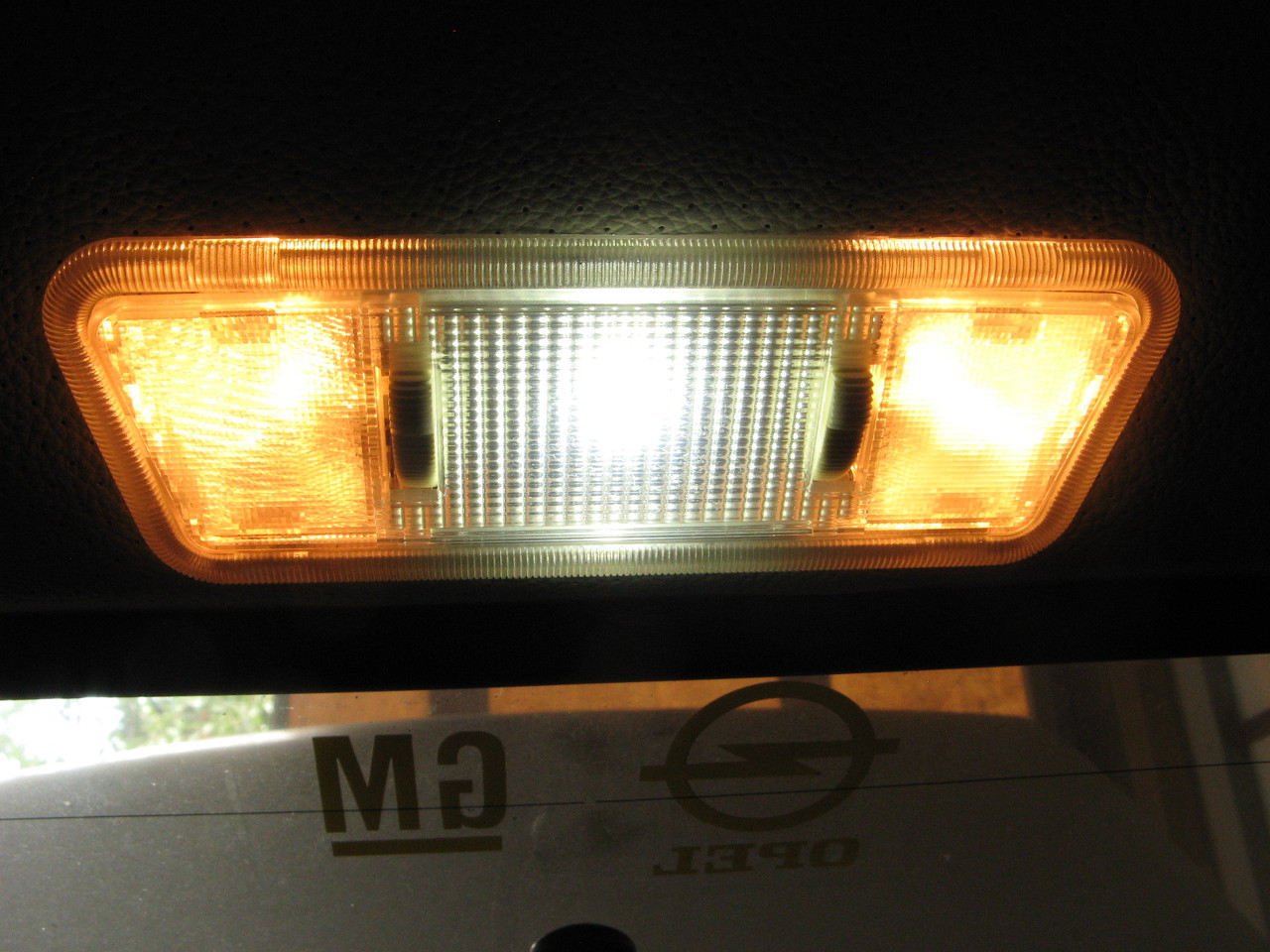

-De ha már fotózás, akkor elég szépen kezdek ráállni a makro-s képek készítésére is. Nem, nem hozok példát.
Vagy de? Gondoltam, nincs a témához illő, de talán mégiscsak.
Mi ez? Könnyű lesz, meg árulkodó jelek is vannak. Volt már itt az oldalon.
Hülye vagy Peti. A kép címe is árulkodik.
Kell nekem minden fotónak nevet adni. Tessék, engem meg ennyire is érdekel a fotózás. Na de jól van, nem offolom (vagy minek is híjják) szét a topic-ot.
A hozzászólás módosítva: Márc 30, 2018
(#) granpa válasza V8engines hozzászólására (») Márc 30, 2018 /
Ez egy szépen oxidálódó izé (párás környezet?). Mindegy mi ez, mert úgyis kinyiffan hamarosan emiatt.
(#) Goldman válasza V8engines hozzászólására (») Márc 30, 2018 / 1
Szép makró, gratula!
(#) Goldman válasza Goldman hozzászólására (») Márc 30, 2018 /
Esetleg műszerfal panel részlete?
(#) tibibalogh520 válasza Goldman hozzászólására (») Márc 30, 2018 /
Utastér világítás, a hozzátartozó késleltetővel.
(#) Goldman válasza tibibalogh520 hozzászólására (») Márc 30, 2018 /
Túl hamar elárultad.
(#) V8engines válasza tibibalogh520 hozzászólására (») Márc 30, 2018 /
Itt a pont Tibinél.
"Utastér világítás, a hozzátartozó késleltetővel."
Ami nem működött, ezért ide is hoztam a témát, mit tegyek.
Megoldottam 1-2 alkatrész cserével. Köszönet!

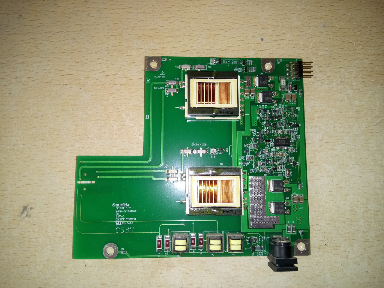

(#) valaki2233 hozzászólása Ápr 1, 2018 /
Sziasztok, nem rég hozzám került egy rossz videoseven monitor, ezért szétszedtem, azt szeretném kérdezni hogy valakinek nincs infója a benne talált tápegységről? Próbáltam rá googlezni de semmi hasznosat nem találtam, fel szeretném éleszteni és más áramkörökhöz felhasználni tápként.
(#) pipi válasza valaki2233 hozzászólására (») Ápr 1, 2018 /
Ez nem 230V-os táp, hanem kb 12-20v-ról csinál nagyfeszt a háttérvilágízás csövekhez.
Mi másra szeretnéd használni? Villanypásztorhoz gyenge
Ha fel akarod térképezni akkor a benne található chip-re guglizz rá.
A hozzászólás módosítva: Ápr 1, 2018
(#) valaki2233 válasza pipi hozzászólására (») Ápr 1, 2018 /
Helo, tudom hogy nem 230 voltos külső tápos monitor volt, a chipre is ragoogliztam, egy alap kapcsolást találtam a leirásában de annak nincs sok köze a lefotózott panel kapcsolásához, probáltam hasonlóságokat keresni, de csak az IC, meg a trafók stimmeltek

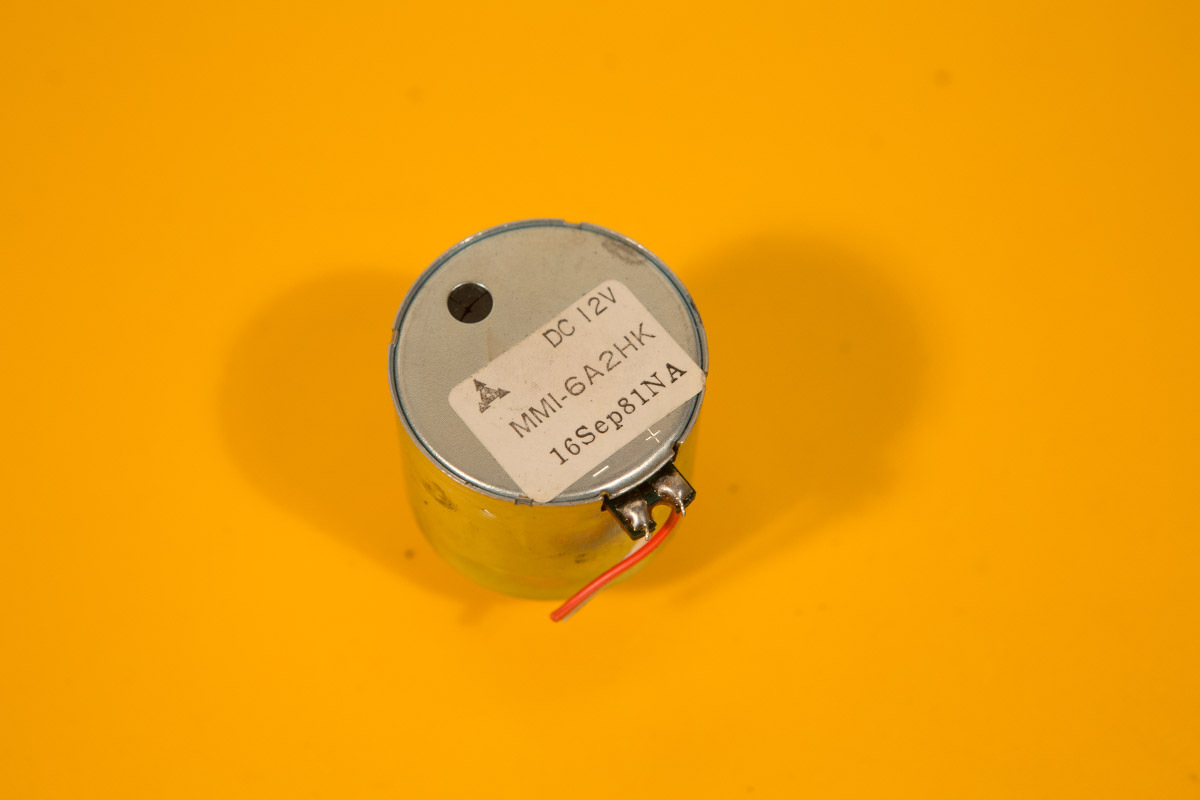

(#) lajos1969 hozzászólása Ápr 13, 2018 1 /
Ilyen motor valakinek?
Orion mini hifi deck!
(#) proli007 válasza lajos1969 hozzászólására (») Ápr 13, 2018 / 1
Hello! Most akkor mi a kérdés? Hogy ez milyen alkatrész?

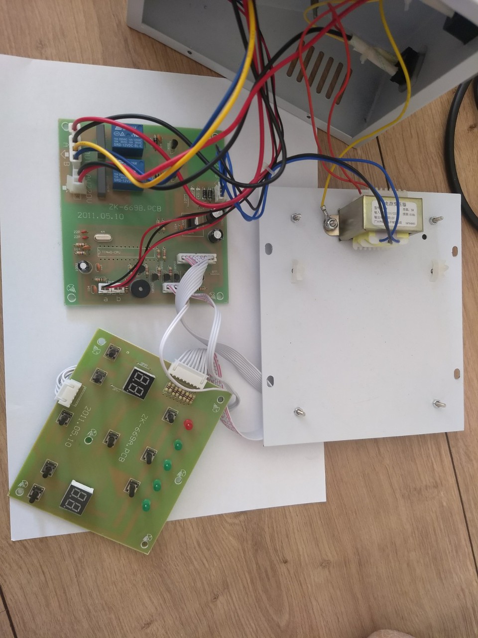

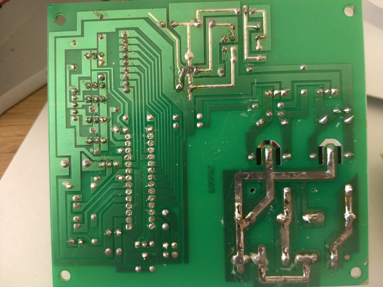

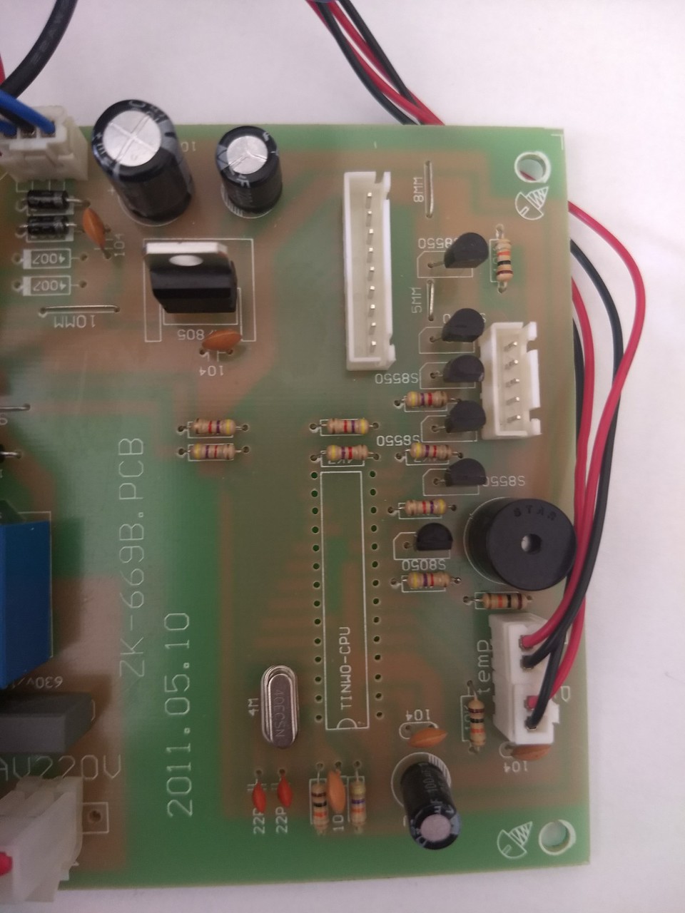

(#) tomlee hozzászólása Ápr 14, 2018 /
Egy infra-paplan vezérlő elektronikájában lévő IC-t szeretném kicserélni, de nem sikerült beazonosítanom, így beszerzési forrást se fellelni. Ebben kérnék segítséget.
A tokozás alján ez található (a tetején semmi nincs):
C4AKB
126SNSZ06
Köszönöm,
Tamás
A hozzászólás módosítva: Ápr 14, 2018
(#) Bakman válasza tomlee hozzászólására (») Ápr 14, 2018 /
Fényképezd le az IC környezetét, a teljes panelt, alkatrész és forrasztási oldal felöl is, hátha okosabbak leszünk.
(#) jethro válasza tomlee hozzászólására (») Ápr 14, 2018 /
Helo.
A másik oldalon lévő számokat kéne keresgélni de ez még akár egy mikrokontroller is lehet.
Sajnos a másik oldalon nincs felirat, gondolom szándékosan nem került rá.
Lefotóztam mindkét oldalt.
Gyártó: http://slimmingequipments.com/product/186.html
Köszi a segítséget
(#) sonajkniz válasza tomlee hozzászólására (») Ápr 14, 2018 /
Viszont a panelon rajta van, hogy amit kivettél, az egy CPU.
Tehát hiába tudod a típusát, a rajta lévő program nélkül semmire nem mész.
Ellenben ha tudsz programozni, és tudod, hogy mit kell csinálnia, akkor a táplábak helyzete alapján tudsz hozzá keresni megfelelő mikrokontrollert.
Egyébként sanszos, hogy valamilyen PIC16-os lesz.
(#) tomlee válasza sonajkniz hozzászólására (») Ápr 14, 2018 /
A készülék működését ismerem, de sajnos a programozással nem tudnék megküzdeni.
Köszi a segítséget, szerintem akkor feladom, marad egy új készülék beszerzése.
(#) Sebi válasza tomlee hozzászólására (») Ápr 14, 2018 / 1
Miből következtettél a CPU hibára? Elsődlegesen a tápot és az órajel meglétét kellene vizsgálni. Elég ritka a CPU hiba - hacsak nem tettek bele üzemidő számlálást, ami letiltja egy idő után...
(#) pipi válasza tomlee hozzászólására (») Ápr 14, 2018 /
És a reléket is ki kellene mérni...
(#) Bakman válasza sonajkniz hozzászólására (») Ápr 14, 2018 /
Valószínűleg nem PIC lesz az. 26-os és 27-es lábra megy a kristály, 1, 2, 3, 4-es lábakon pedig tápfeszültség/GND van, 28-as lábakon lévő ellenállás - kondenzátor páros pedig a bekapcsoláskori reset-et biztosíthatják. Talán.
Az ellenállásokon, a kristályon és az elektrolit kondikon kívül minden cserélve lett. A relék is rendben működtek, de azért cserélve lett. A készülék rendben bekapcsol, a kijelzőkön is minden működik, be lehet állítani a kívánt hőmérsékletet és üzemidőt is. Az üzemidő program is rendben működik, lekapcsol rendben ha lejár a beállított üzemidő. A beállított program (hőmérséklet, idő) indításakor viszont elmarad a relé kattanás és a két kijelzőn is csak "EE" villog.
Korábban a készülékhez kapcsolható infra-paplan egyik kábele teljesen elszakadt (4 vezeték) és helytelenül sorrendben lett visszakötve ami zárlatot okozott... relék hevesen elkezdtek kattogni... egy ideig, majd azóta ez a hibajelenség áll fenn.
(#) proli007 válasza tomlee hozzászólására (») Ápr 14, 2018 /
Hello! Ha ez így viselkedik, akkor feltehetően a hőérzékelőt hiányolja, ezért nem kapcsolja be a relét. Vagy is processzor működik. Vagy a hőérzékelő szakadt/zárlatos, vagy a hőérzékelő bemenete pusztult meg a cserékkel. A kvarc alapján egy PIC16F57-es lehet benne. De ha így is van, sokra nem mész, mert a fuse bit "beégetésével", szinte biztos hogy a programot nem engedik kiolvasni. Így másikba sem lehet beírni..
De ezeket csak hasra ütésből mondom, illetve az infóid alapján, mert a készüléket magát nem ismerem. Mivel két oldala van a dolognak, próbáld meg összehasonlítani a két érzékelő ellenállását.
