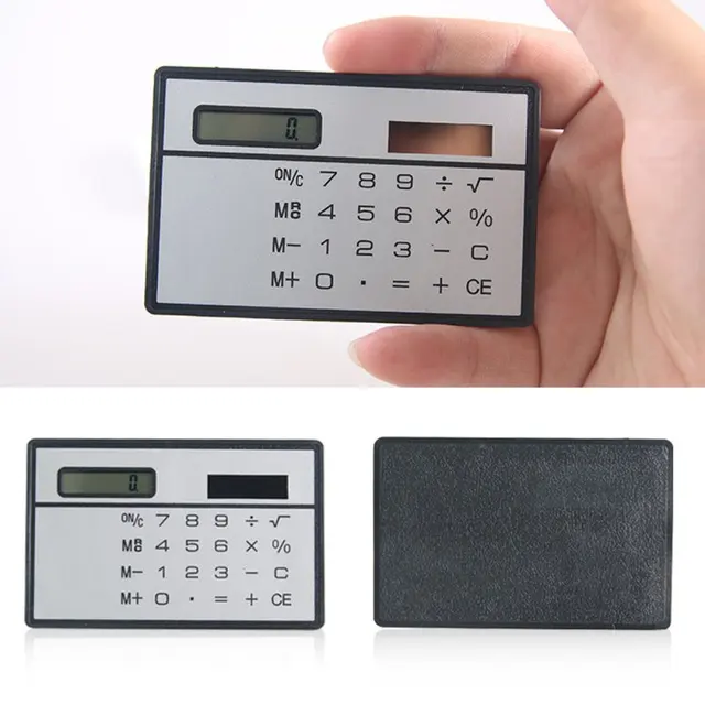

Lehet akár egy termisztor - ha tudott hőmérsékletet is kijelezni...
De lehet akár fényellenállás - ehhez a másik oldalát kellene látni - ami a kinyitáskor fényt látva bekapcsolta a szerkezetet. (vagy csak becsukva kikapcsolta.)
(#) pipi válasza maluch hozzászólására (») Ápr 16, 2018 /
ha jól látom a napelemmel van sorbakötve, akkor dióda.
(#) proli007 válasza pipi hozzászólására (») Ápr 16, 2018 /
Hello! Apró hiba, hogy párhuzamosan van vele, így akár egy Led is lehet ami sönt stabilizátorként üzemel..
(#) pipi válasza proli007 hozzászólására (») Ápr 16, 2018 /
Tényleg, párhuzamosan van, akkor valóban led, zénerként használva.
Gyanús is hogy a nyákon ott a kivágás a fejénél, lehet a dobozon is van világító lyukacska...

A számológép eleje kb 1/4 mm vastag arany színűre fújt polietilén lap - ami nem átlátszó még a kérdéses alkatrész környékén sem, a hátulja pedig ABS műanyagból van.

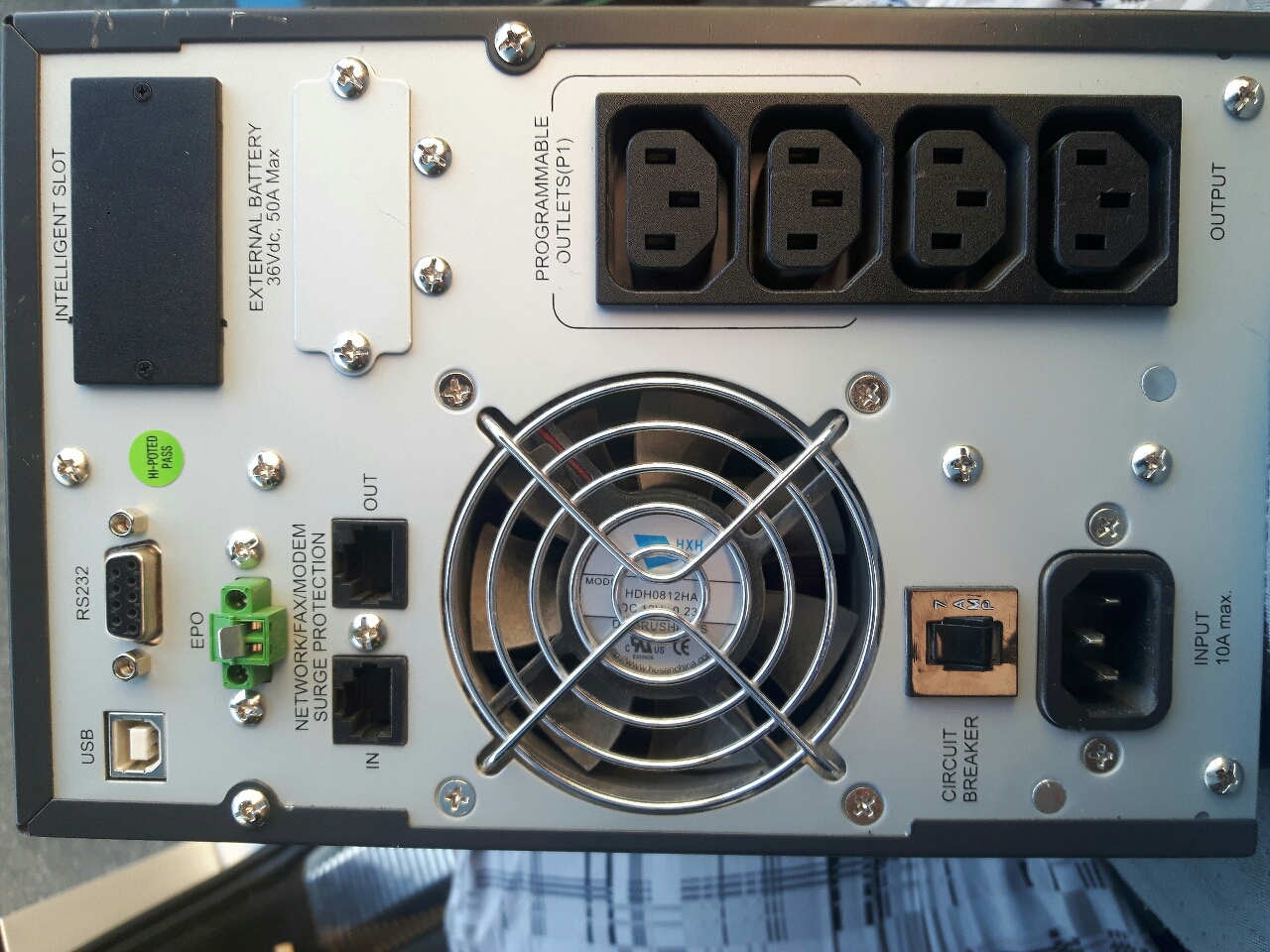

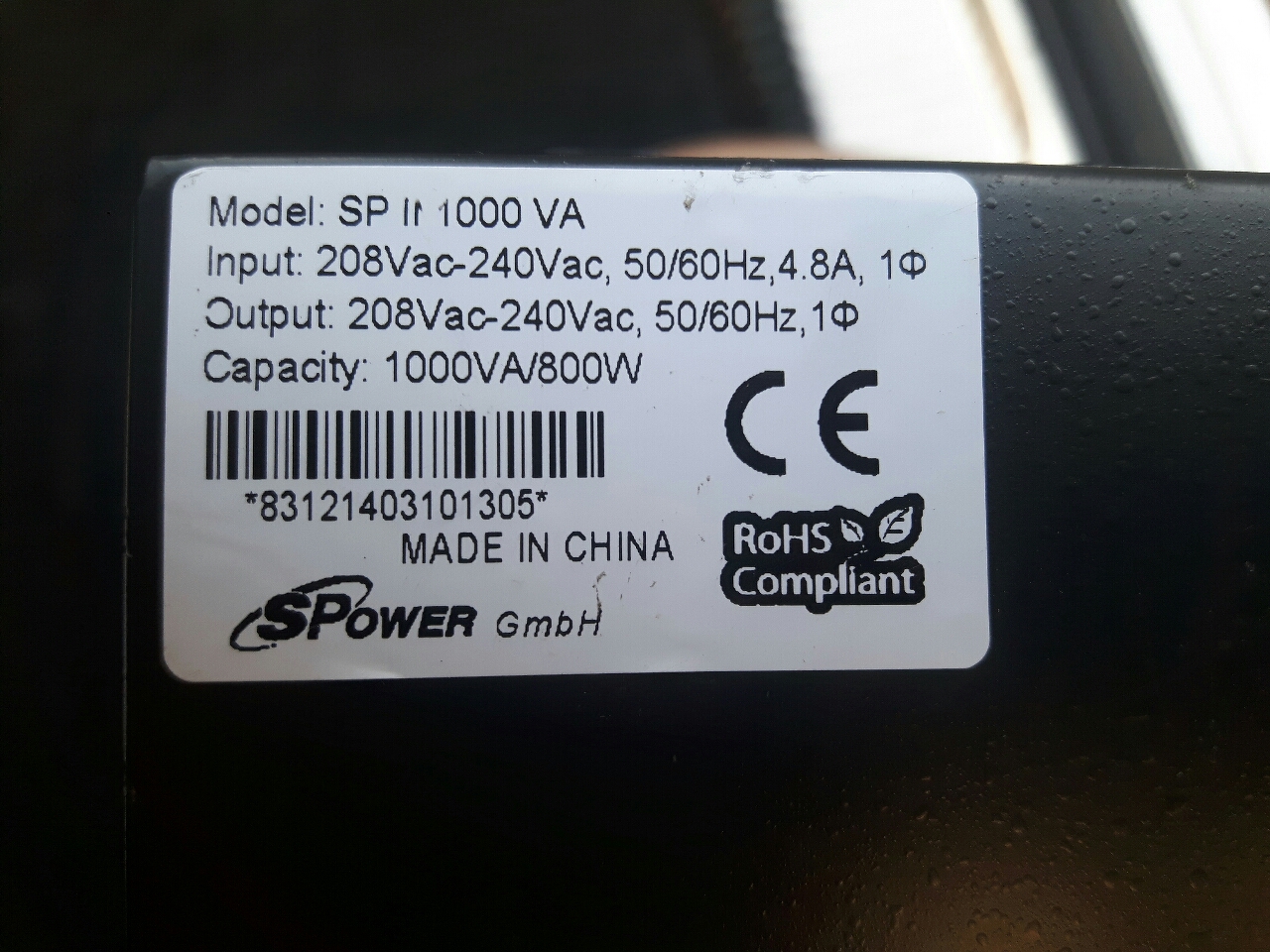

Esetleg tud valaki valami közelebbit erről a szünetmentesről?
A cimkén persze pont a modell neve van elmosódva!
A hozzászólás módosítva: Ápr 20, 2018
(#) Firefighter1 válasza Firefighter1 hozzászólására (») Ápr 20, 2018 /
Odáig eljutottam hogy bekapcsol... azt jelzi hogy az akku 100 százalékon van...
De nem tudom usb-n vagy soros porton tudnék e vele kommunikálni, egyáltalán mit lehet belőle kihozni? Beallítás. stb.. stb..

(#) RoliNyh válasza Firefighter1 hozzászólására (») Ápr 21, 2018 / 1
Hát akkor dugj rá egy USB kábelt, valamit biztos fog mondani. Ha szerencséd van, az eszközkezelőben megjelenik egy új eszköz, és ha megnézed a hardware ID -jét, talán még drivert is találsz hozzá...
(#) pipi válasza Firefighter1 hozzászólására (») Ápr 21, 2018 /
Mit szeretnél kommunikálni?
Szerintem mex annyi a jelentősége, hogy áramszünet esetén szólna a gépnek hogy álljon le.
Ha nem szervert üzemeltetsz róla akkor szerintem nincs jelentősége.
Lehet ha rádugod egy újabb windows/linuxra-ra magától felismeri.

(#) kameleon2 válasza maluch hozzászólására (») Ápr 22, 2018 / 1
Ha notesz volt, nem lehet, hogy ez érzékelte a notesz nyitott-zárt állapotát?
(#) Doky586 válasza kameleon2 hozzászólására (») Ápr 22, 2018 / 1
Nekem is furcsán hangzik ennek fényében:
„noteszből kiszedett ... számológépem”
aminek ez a fotója: (kép)
(#) Bakman válasza Doky586 hozzászólására (») Ápr 22, 2018 / 1
Mi a fura ebben? Picit vastagabb borítólap amibe raktak egy egyszerű számológépet.
(#) pucuka válasza Doky586 hozzászólására (») Ápr 22, 2018 /
Nekem is van egy ilyen mappám, (A4 -es) aminek a borítójában is egy ilyen kis számológép van. Nap(fény) elemmel működik, kinyitom a mappát működik, becsukom, kikapcsol.
(#) Doky586 válasza Bakman hozzászólására (») Ápr 22, 2018 / 1
Ok, kezdem sejteni, tehát a notesz az nem egy noteszgép (számítógép), hanem egy papír mappa. Csak nem ilyenről kaptam fotót, és később is egy zsebszámológépről készült videót mutatott.

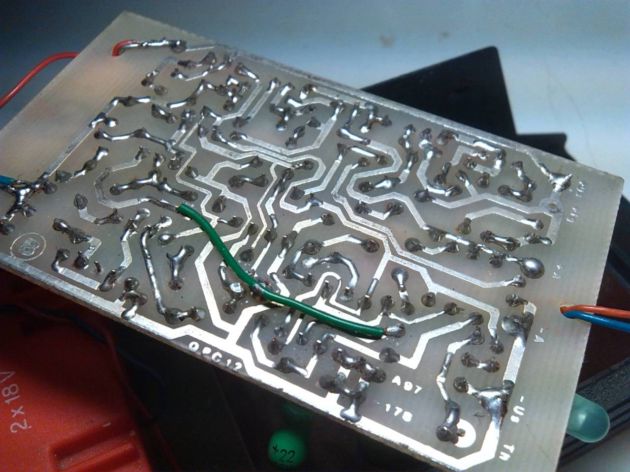

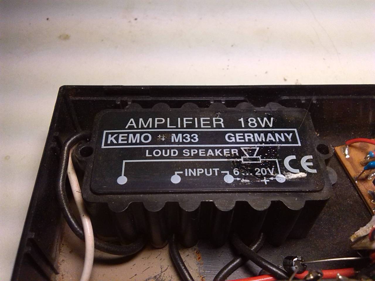

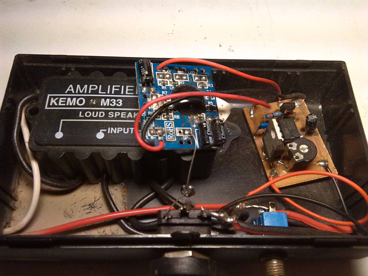

(#) martin66789 hozzászólása Ápr 30, 2018 /
Tegnap kaptam két érdekes kütyüt. Az első az valami erősítő lenne (doksi szerint a KEMO M33), csak mellé van még csapva egy kis áramkör a kis panelen NE555N IC és egy 7805CV tranzisztor.
A második a puskás trafós az számomra ismeretlen 4db NE555 IC-t és hűtőbordán 5db BD 138 tranzisztort tartalmaz, a panel közepén a fényes hengeres alkatrészre az van írva hogy P7272 470R WN. A Panel alján is van pár írás: OPC12 Kimenetek: +us +Ig +A -A -Us Th A97 178
Kivezetve a piros kék vezetékdarabbal a +A és -A van.
Valaki felismeri, hogy mire lehet/ lehetett felhasználni ezeket a kütyüket.
(#) Bakman válasza martin66789 hozzászólására (») Ápr 30, 2018 /
Az elsőn a kis panel valamilyen hanglejátszó/hangfevevő modul, ennek kell a 7805-ös feszültségszabályzó IC. Az 555-ös valószínűleg szabályos időközönként elindította a hanglejátszást. Házaló kereskedőautón lehetett, mint figyelemfelhívó szerkezet.
A fényes hengeres alkatrész egy 470 Ω-os potenciométer, jó régi.

(#) Sebi válasza martin66789 hozzászólására (») Ápr 30, 2018 /
A Puskás trafós panel akár egy szekvenciális időkapcsoló is lehet: 4 db 555, 4 db teljesítmény tranzisztoros kimenet.
(#) Stewe válasza martin66789 hozzászólására (») Ápr 30, 2018 /
A puskás trafós panel Sebi ötlete után lehet akár rendőrlámpa kapcsolás is....
(Csak a LED-ek színéből agyalva.)
