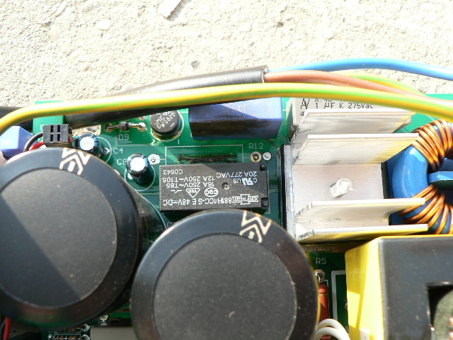

(#) szabi1972 válasza szabi1972 hozzászólására (») Ápr 13, 2008 /
A panel.
(#) llaci56 válasza szabi1972 hozzászólására (») Ápr 13, 2008 /
100 Ohm - (talán 2 W) ellenállás. Érdemes lenne 5W-osat betenni helyette.
(#) _ampervadasz_ válasza szabi1972 hozzászólására (») Ápr 13, 2008 /
Akkor szerencsére nincsen nagyobb baj!
Ilaci már gyakorlatilag megválaszolta a problémát!
Esetleg, ha nem 2W -os enne hanem 5W, vagy 8W akkr 10W -os ellenállásal kell megprobálkolzni.
Amikor ismét, éleszted, akkor csak keveset hegessz vele. Aztán ellenőrizd kikapcs után hogy mennyire forró. Ha újjal érinteni sem lehet olyan forró, akkor meg kell próbálni, egy nagyobb teljesítményűvel.
Sok sikert a javításhoz!
(#) llaci56 válasza _ampervadasz_ hozzászólására (») Ápr 13, 2008 /
Egy kicsit finomítsunk a javítási technológián, mert Szabi (és ezzel nem megbántani akarom!) nem lehet túlságosan jártas a kérdésben!
Én azt javaslom, hogy NE változtasson az ellenállás terhelhetőségén, és első nekifutásra 100 Ohm, 2W-ost tegyen be. (5 - 10 Ft összeg lehet.) Ha ez rövid idő alatt eldurranna, akkor meg kellene nézni a környezetét, mert valami jobban terheli az ellenállást a kelleténél, és a többi alkatrész már hóúzósabb árban is lehet!
Ha cca ugyanennyit bír az újonan betett ellenállás is, (mint az előző,) akkor érdemes az 5W - esetleg nagyobb - ellenállással való helyettesítés.

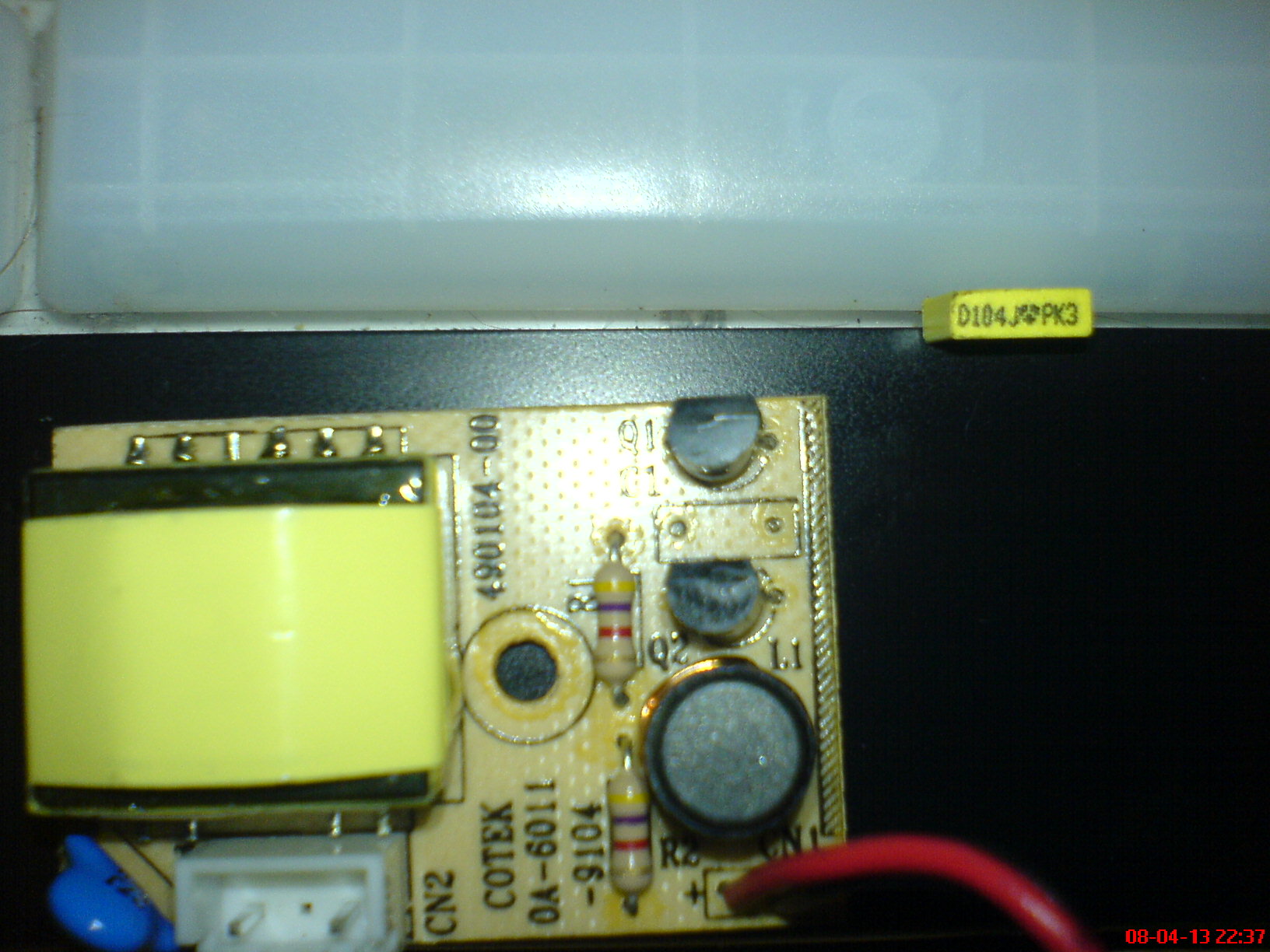

(#) _ampervadasz_ hozzászólása Ápr 13, 2008 /
Üdv mindenkinek! Sikerült egy ösrégi scannerből kivadásznom, a világítást, és egy kondi zárlatos volt, meg a tranyók. A tranyókat cseréltem, de a kondi, típusára, nem jövök rá! Azt szeretném kérdezni hogy a kondi tetejére ráírt érték, vagyis D104j pk3 jelzés az mit jelent?
Én arra gondolok 104V -os, és 3pFarad -os?
(#) kocici17 válasza _ampervadasz_ hozzászólására (») Ápr 13, 2008 /
100nf a feszültséget hirtelen nem tudom. fotozd ide.

(#) _ampervadasz_ válasza kocici17 hozzászólására (») Ápr 13, 2008 /
Esetleg 100V 4% +/- és 3pF -os?
(#) zolee1209 válasza _ampervadasz_ hozzászólására (») Ápr 13, 2008 /
a kondi értéke valóban 100nF, ami a feszültséget illeti, (méret alapján) 63V, max 100V-os lehet! (a tűrést a "J" szimbolizálja)
Sikerült beüzemelni! Találtam egy tökre ugyanolyan kondit, kapásból hármat!
Berkatam, és megy normálisan. A tranyók nem melegednek, sem a trafó! A fénycső viszont egy kicsit melegszik, ami szerintem nomális.
Köszönöm a gyors választ!

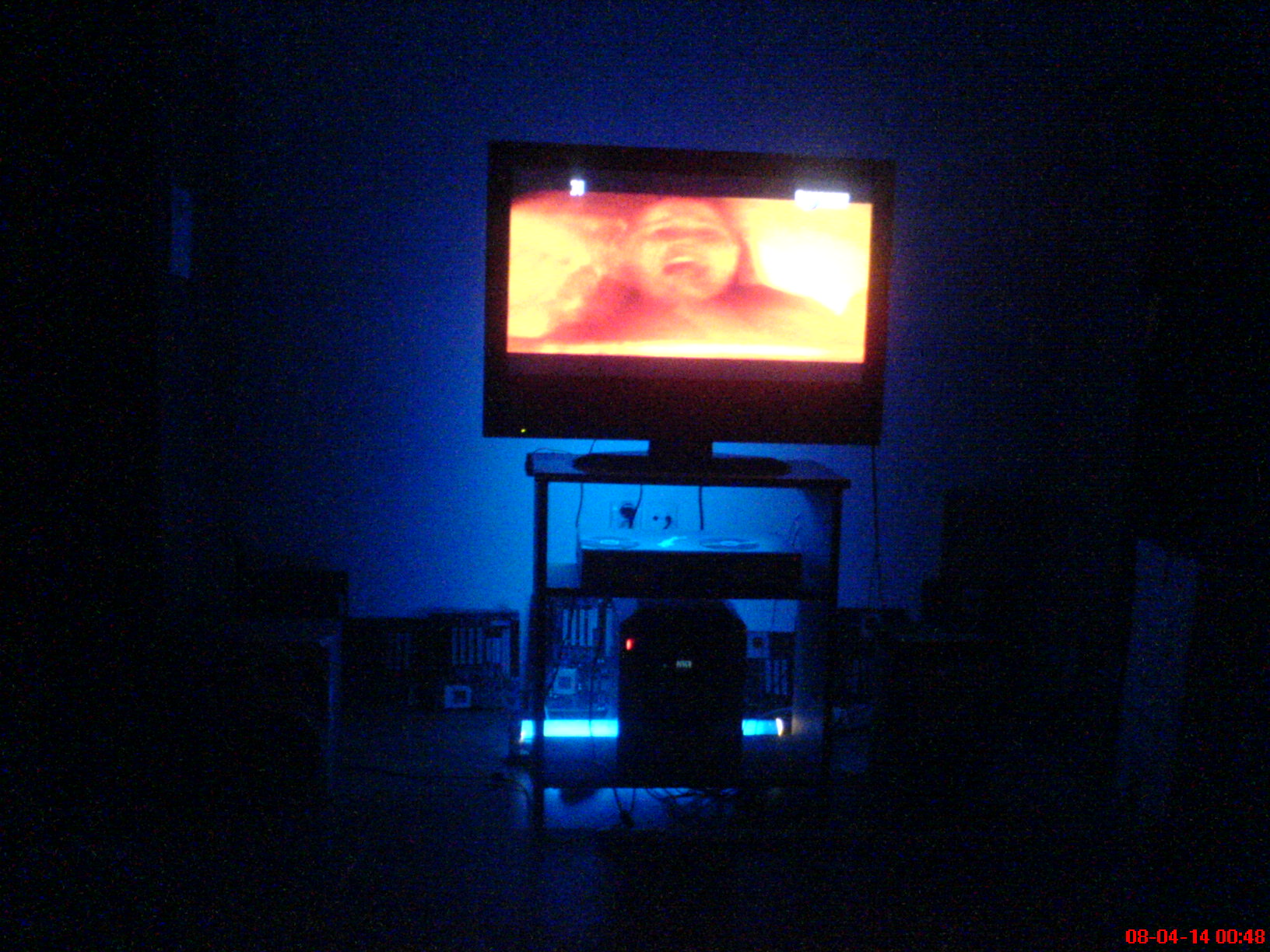

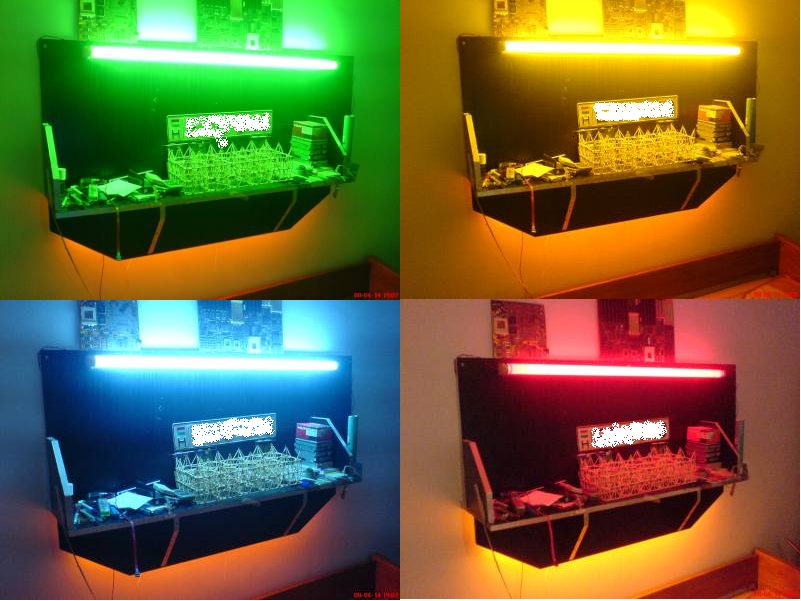

(#) _ampervadasz_ hozzászólása Ápr 14, 2008 /
Támadt egy ötletem,... és bevált!!!
A képek magukért beszélnek!
Ez ugyan az a fénycső amit a scanner -ből kiszedtem!
Ezt már két ével ezelőtt eszembe jutott, alkalmaztam is egy 2X20W -os fénycsövön, és azóta is tökéletesen müxik!
Ja az a 2X20W lemaradt!
Jóval olcsóbb két okból.
-Mert a boltban megvehető fénycső, kb 1000Ft fölött van, (nem tudom mert nem vettem) a sima fehér meg 200Ft. Jó ha "hideg" fényű!
- a festéket lomtalanítás során fedesztem fel, igaz lejárt a szavatossága úgy 7éve, de nem megenni akarom. Meg aztán ez állja a hőt is, a dobzon +65C -ig van jelezve a tűrése. Teljesen bontatlan volt, 4db!

(#) kocici17 válasza _ampervadasz_ hozzászólására (») Ápr 14, 2008 /
A tv mögött azért célszerü a háttérlámpa..ill. világitás mert nincs az az istentelen nagy fényküszöb, a sötét és az erösen fényes.. között. Úgy nem fárassza a szemet annyira. De ha piros festéket találsz akkor nem kell annyira füteni, hogy ne fázzzzzzzzzzz.. .
A helyzet az, hogy nem kell agyonvilágitani, csak éppen hogy letörni a fényköszöb éleit és máris "gömbölyübb" a tv-nézés. :circling: :heureka: :zavart2:

(#) _ampervadasz_ válasza kocici17 hozzászólására (») Ápr 14, 2008 /
Gyakorlatilag hangulat világításként is szolgál!
De van narancs, citrom, zöld, piros fénycsövem is de az még nem 36W os kategória, hanem még a régi 40W -os, vastag!
Jelenleg a pirosat használom mert, annak nincsen akkora fényereje. Alul meg van a narancs.
(ezeken kívűl van 27db fehér)
Csak azért írom ezt le, mert nem csak ez a fénycső tevékenykedeik a szobámban.

(#) szabi1972 válasza llaci56 hozzászólására (») Ápr 14, 2008 /
Beraktam egy 100 ohm 2w-ost ellenállást, azonnal eldurrant, az 5w bírta, csak zárlatos az egyik tranzisztor és még mindíg nem indul a hegesztő. A tranzisztor típusa GP15N120, ebből van három. A Lomexen találtam SGP15N120, mi lehet a különbség?
Előre is köszi: Szabi
(#) mex válasza szabi1972 hozzászólására (») Ápr 14, 2008 /
Ugyanaz,berakhatod helyette.
