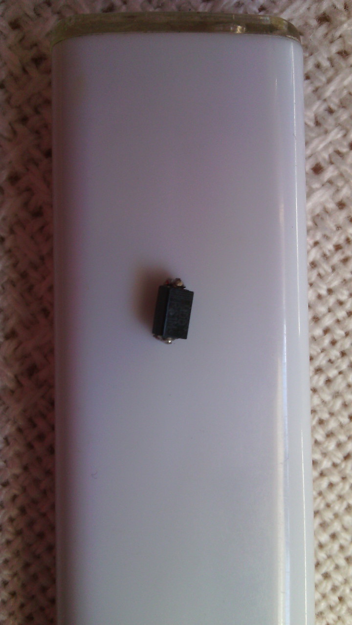

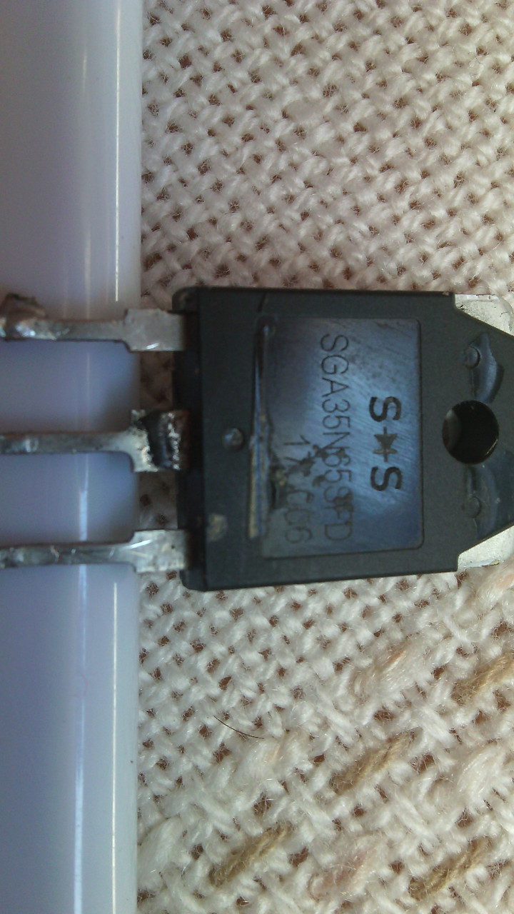

(#) frankonero hozzászólása Júl 3, 2018 /
A képen látható két alkatrész egy osztrák hegesztő inverter 230-as betáp oldalából búcsúzott,a nagyobbat duál vagy schottky diódának nézem típusa SGA 35N 65 SFD 17L 006.Mérni még tájékozódásból sem tudok mert lukat ütött a zárlat az alkatrész hátulján.A panelen a jelzése " Q" Tranzisztor?Sajnos az alkatrészbolt illetve az internet semmit nem tud mondani róla, (Betáp max 30A) A másik egy smd dióda ugyanebben a kapcsolásban MDD RS1M na erről sem tudnak semmit,kérem ha tud valaki segíteni helyettesítő alkatrészek típusában megköszönöm!
(#) Travolta válasza frankonero hozzászólására (») Júl 3, 2018 / 1
Inkább egy 650V 35A N fet. A dióda meg 1A 1000V gyors.
A hozzászólás módosítva: Júl 3, 2018
(#) killbill válasza frankonero hozzászólására (») Júl 3, 2018 /
A 35N65 szerintem N csatornás MOS FET. A Q is erre utal. Az SGA nélkül keresve van is találat. A kapcsolásból azért ki kell derüljön, hogy valóban FET való oda vagy sem. Az RS1M pegig egy hétköznapi dióda, csak ne írd elé, hogy MDD.
(#) frankonero válasza killbill hozzászólására (») Júl 3, 2018 /
Köszönöm kollegák a segítséget,valóban n-es FET, SFT 35N65M5 néven megvilágosodtam,köszönöm mégegyszer!

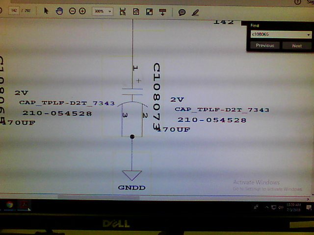

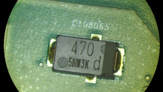

(#) soos csaba hozzászólása Júl 3, 2018 /
A mai nap találkoztam egy igen furcsa kondenzátorral amit még nem láttam soha a tapasztalataim során.
Én egy elektronikai gyárban dolgozom és ott egy szerver lapján találkoztam ezzel az alkatrésszel.
A kérdésem az volna hogy ennek a kondenzátornak miért van négy lába?, amúgy a 2-es és a 3-as lábról lenne szó, ami összeköttetésben van a 4-es lábbal és le mennek a GND-re, ez a rajzon is jól látható.
Teszek fel egy képet maga a kondenzátorról is.
Tudom hogy ez egy 470µF tantál kondenzátor, csak a 2es, és a 3-as láb érdekelne, hogy az mire szolgálna?.
(#) nedudgi válasza soos csaba hozzászólására (») Júl 3, 2018 /
Alacsony induktivitású és ellenállású alkatrész. (Alacsony ESR és ESL).

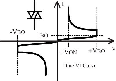

(#) Zoltan.ms hozzászólása Júl 4, 2018 /
Üdv, azt szeretném kérdezni, hogy a diac nevű alkatrész ami két lábú és úgy néz ki mint egy ellenállás (ST DB3) mindegy milyen irányban van beletéve az áramkörbe (nyáklapra) vagy van neki meghatározott iránya mint a diódának?
És hogyan lehet egy ilyet kimérni, hogy jó-e?
sajnos erről az alkatrészről semmit nem tudok...
köszönöm a segítséget...
(#) elektroncso válasza Zoltan.ms hozzászólására (») Júl 4, 2018 /
A diak szimmetrikus alkatrész, polaritása nincs. A DB3 diak egy 32V-os diak, kipróbálni ugyan úgy lehet, mint egy zener diódát, egy áramgenerátorral (pl. áramkorlátos labortáp, vagy egy egyserű ellenállás, de még egy kis áramú izzó is megfelel) be kell táplálni úgy, hogy az áramgenerátor üresjárati feszültsége magasabb legyen mint 32V és ha a diakon beáll a 32V akkor a diak jó.
A hozzászólás módosítva: Júl 4, 2018
(#) Bakman válasza elektroncso hozzászólására (») Júl 4, 2018 /
Begyújtás után már kisebb feszültség mérhető rajta a visszahajló karakterisztika miatt.
(#) Epu2 válasza elektroncso hozzászólására (») Júl 5, 2018 /
Izzónál begyújt. Már néhány mikroampernél is.
(#) Zoltan.ms hozzászólása Júl 5, 2018 /
kKöszönöm szépen a válaszokat, elég bonyolultnak tűnik a tesztelése, mivel nem drága alkatrész és már kitudakoltam, hogy lehet kapni a helyi elektronikai boltban így veszek egy újat, a lényeg, hogy nincs polaritása-ez volt a fő kérdés.
kKöszönöm mégegyszer.

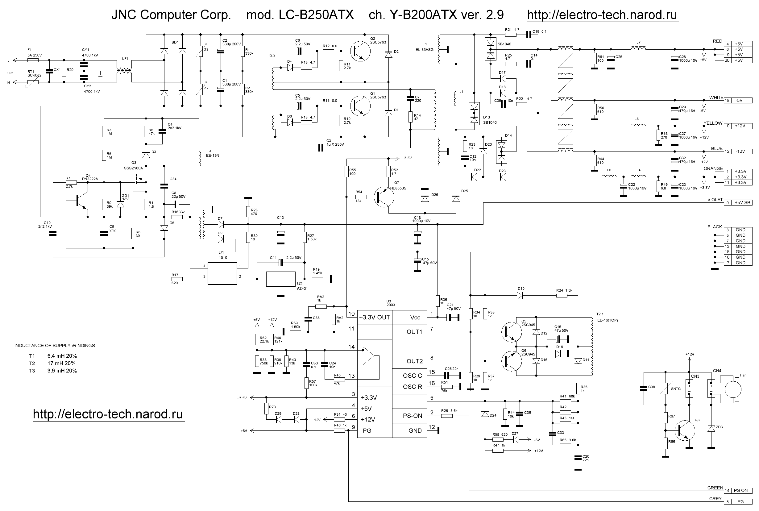

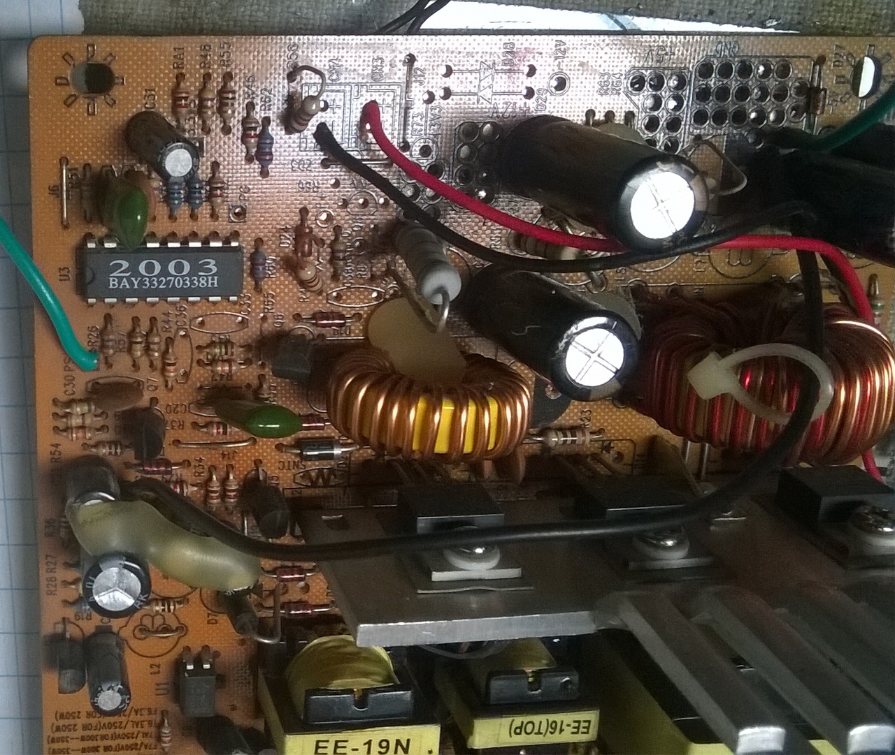

(#) Epu2 hozzászólása Júl 5, 2018 /
Üdv! Első sorban kíváncsiságból, másod sorba újrahasznosításhoz szeretnék tápnak használni, PC tápot. Tudom, hogy van ilyen téma, az átalakítást mg is adja rendesen, de vagy nem működik, vagy behal. Most találtam egy alig használt, ék egyszerű Mercury-t. A gondom, hogy nem tudom beazonosítani a vezérlő IC-jét. Ha rákeresek a 2007-re egy 6 szoros darlingtont dob ki, a a másik sorra, semmit.
Ebben kérek segítséget.
A hozzászólás módosítva: Júl 5, 2018
(#) kadarist válasza Epu2 hozzászólására (») Júl 5, 2018 / 1
Okosságok: Bővebben: Link.
2003-as táp labotráppá alakítása: Bővebben: Link.
(#) RoliNyh válasza Epu2 hozzászólására (») Júl 5, 2018 / 1
Én 2003- at látok azon a képen, vagy rossz a szemem 2003 ATX schematic...
És ha jól emlékszem, ennek az IC -nek a 3.3V 5V és 12V -ot is biztosítani kell, mert ha az egyik is hiányzik, nem megy. Tehát három feszültségosztóval vagy zénerrel be kell állítani az említett feszültségeket a megfelelő lábakra...
(#) Epu2 válasza kadarist hozzászólására (») Júl 5, 2018 /
Ezekből valami közelítőt már sikerült kihámozni, vagy három tucat oldal átböngészése után.
(#) Epu2 válasza RoliNyh hozzászólására (») Júl 5, 2018 /
Csak annyi a huncutság, hogy az enyémre 450W van írva. A furi, hogy a bele kicsi, Kicsi főtrafó és apró segédtrafók. Az IC bekötéséhez adhat támpontot.
Segedelmetekkel kibogarásztam a 2003 IC bekötését. A PDF ugyan a 2005-é, de a lábkiosztás és a funkció egyezik. Feszültségek eltérhetnek, de kiindulásnak tökéletes.
