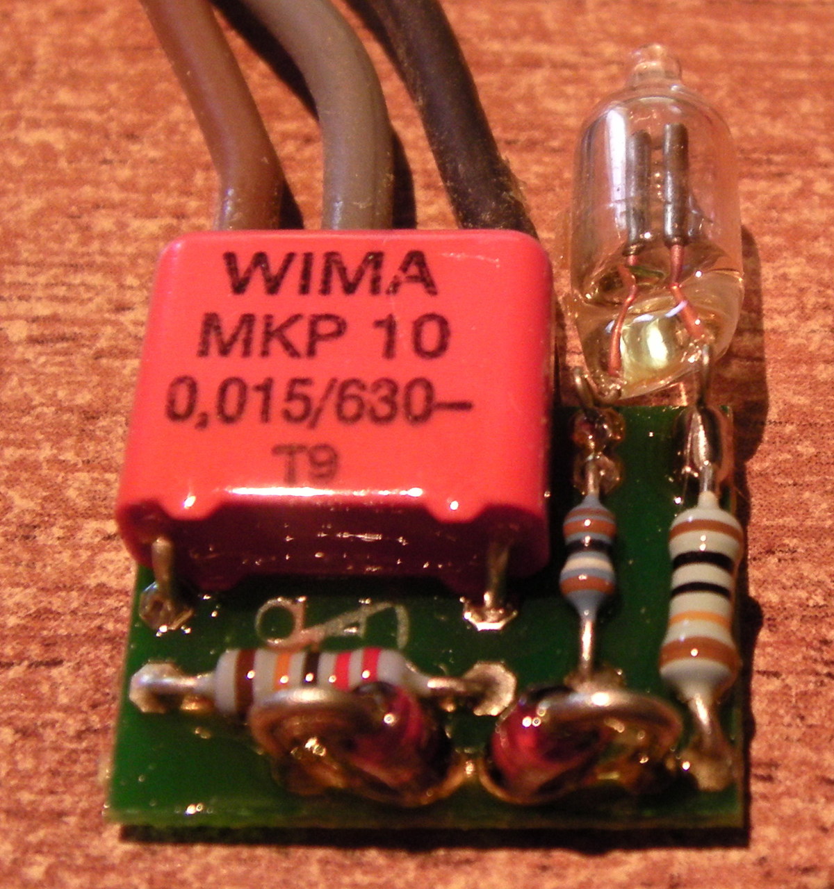

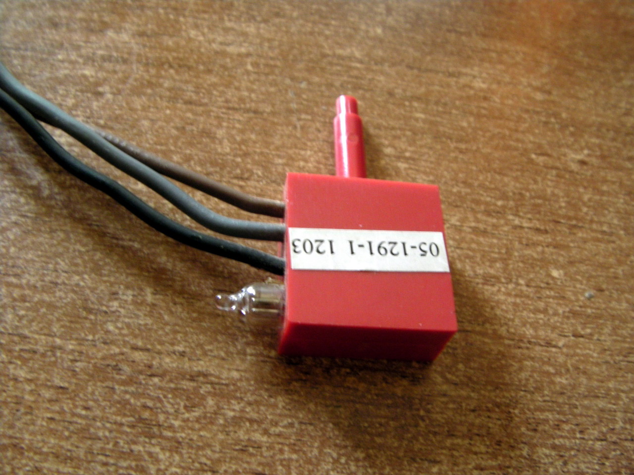

Jól sejtem, hogy a képen egy fázissorrend jelző van? (padláson, a lomok között találtam)
A kinyúló piros rúd csak mechanikai rögzítő, a kábeleknél pedig glim van.
(#) Sebi válasza lelkes amatőr hozzászólására (») Júl 9, 2018 / 1
Az a glimm - nekem - fénycsőgyújtónak tűnik...
A dobozt kicsinek látom az RC-hálózat méretei miatt (a glimmes sorrendjelzőben az volt).
(#) granpa válasza Sebi hozzászólására (») Júl 9, 2018 /
Nekem is gyanús, de az én (sk) fázissorrend mutatóm kb. ekkora (sacc: 5×5×2.5 cm), és elfér benne az a néhány C, és R, meg a 2 db.(!) glimm.
(#) lelkes amatőr válasza Sebi hozzászólására (») Júl 10, 2018 /
Az a glim tényleg glim.
Sikerült ma szétszednem, 3 ellenállás, két dióda, 1 kondenzátor és a glim.
(#) Sebi válasza lelkes amatőr hozzászólására (») Júl 10, 2018 /
Ha van időd, rajzold vissza, abból kiderül mi is lehet... 1 db kondival nem tudom elképzelni, hogy sorrendjelző lenne.
Este nekikezdek, most elfoglalt vagyok.
(#) kadarist válasza lelkes amatőr hozzászólására (») Júl 10, 2018 /
Gyanítom, hogy fázishiány jelző akarna lenni.

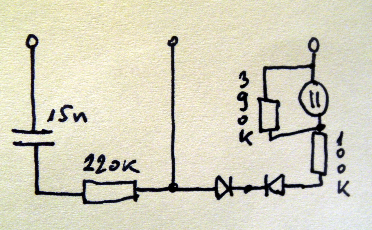

Itt a rajz, a diódákat nem tudtam beazonosítani de kövérebb mint az 1N4148 fajta.
(közben le tudtam olvasni: ZPD 150. a rajz még diódát mutat)
A hozzászólás módosítva: Júl 10, 2018
(#) Gafly válasza lelkes amatőr hozzászólására (») Júl 10, 2018 /
Így van értelme
(#) lelkes amatőr válasza Gafly hozzászólására (») Júl 10, 2018 /
Már csak az a kérdés, mire használható?

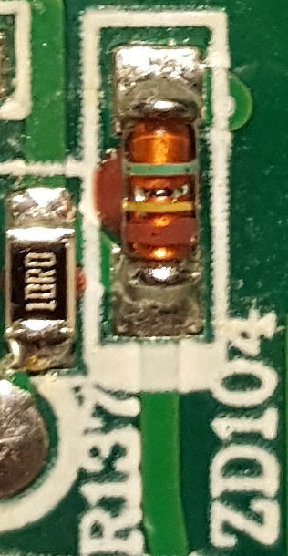

Egy projektor javítása során a képen látható Zener dióda pótlására lenne szükség. Viszont nincs nagy gyakorlatom a rajta lévő színkódok értelmezésében. Tudnátok segíteni hány voltos lehet ?
Köszönöm !
(#) ktamas66 válasza hg0ug hozzászólására (») Júl 10, 2018 /
6,8V ha jól látom a színeket: Bővebben: Link
(#) hg0ug válasza ktamas66 hozzászólására (») Júl 10, 2018 /
Köszönöm !
(#) Fülöp Ferenc 49 válasza ktamas66 hozzászólására (») Júl 14, 2018 /
hogy jött ki neked a 6,8 V , nem értem
Barna Sárga Zöld ????????
(#) rascal válasza Fülöp Ferenc 49 hozzászólására (») Júl 14, 2018 / 1
A fent linkelt oldal utolsó táblázatában van így: RLZ6.8B, Brown, Yellow, Green
(#) Fülöp Ferenc 49 válasza rascal hozzászólására (») Júl 16, 2018 /
Köszi , megvan .

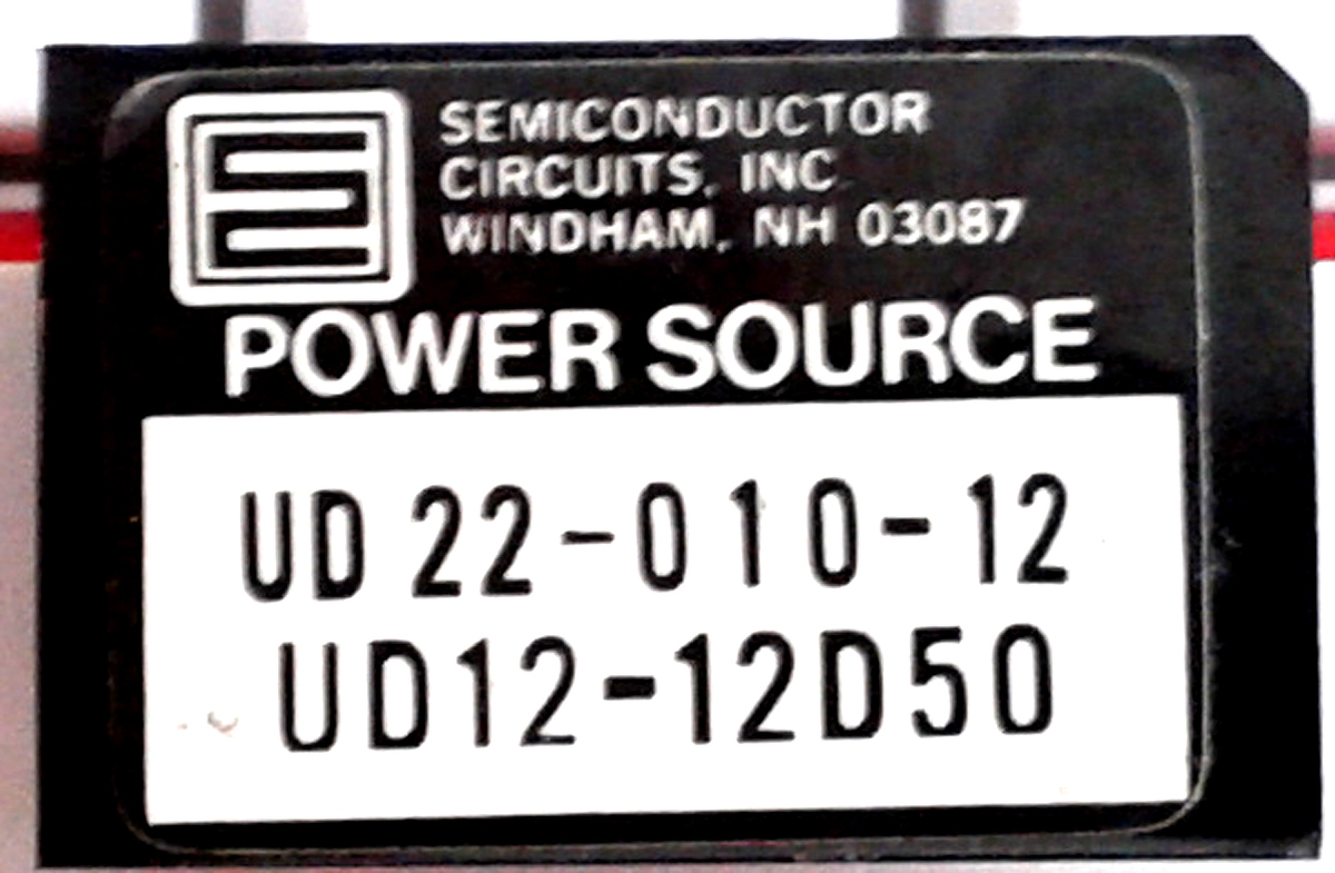

Néhány ilyen konverterem van és pont volna helye egy projektben.
Emlékeim szerint 12V/12V-os konverter, de valahogy nem stimmel az Euro Modell, azonos lábszámú konverterével.
Szeretném megtudni a bekötési módját, köszönöm!
