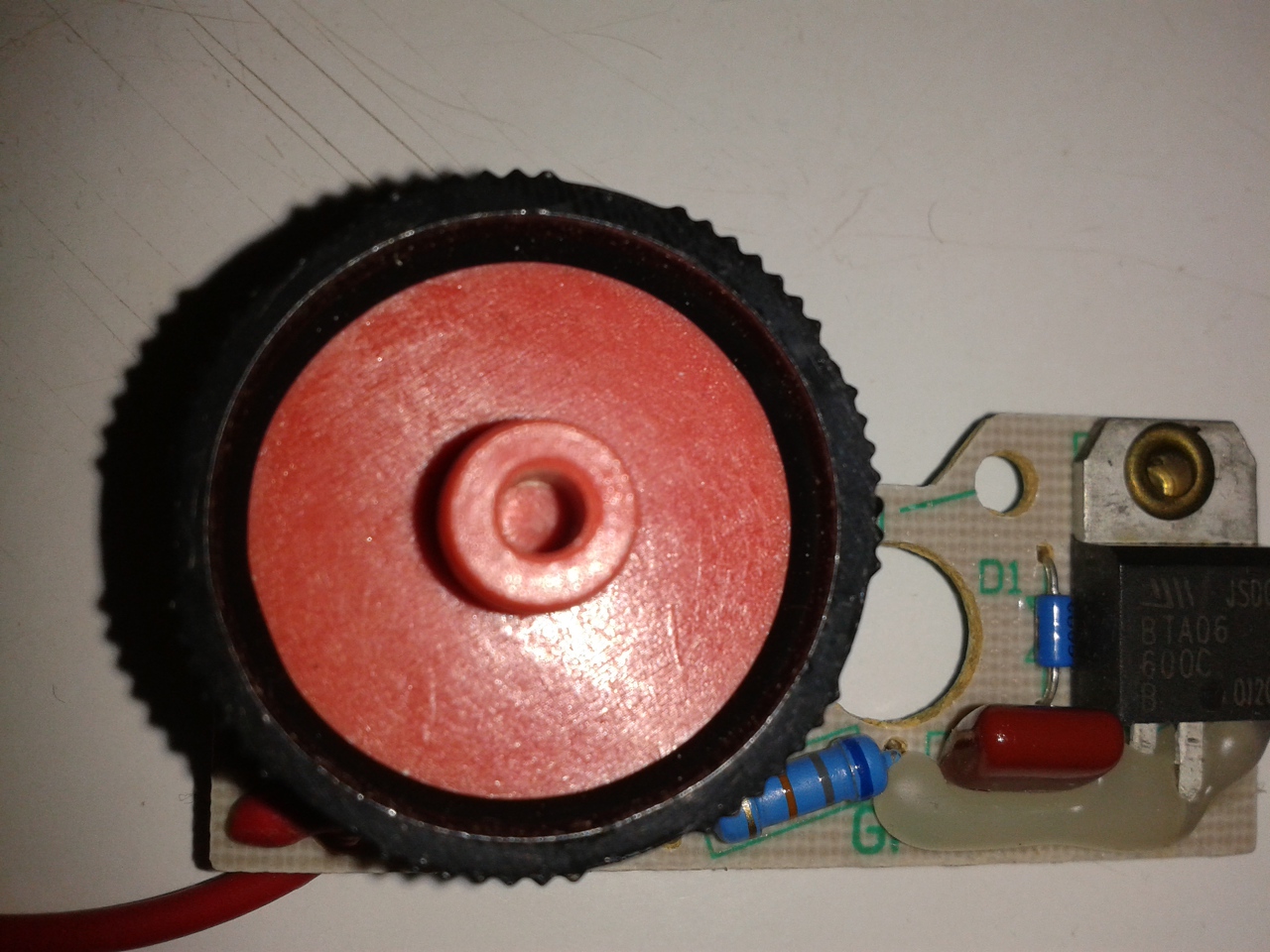

Ez vajon miféle szabályozó lehet?Valaki felismeri?
Üdv! Csak tipp, porszívó teljesítményszabályzó formája van!
Én inkább (B&D) dekopírfűrész/(Gerex) felsőmaró fordulatszámszabályzójának
tippelném. Bővebben: Link A hozzászólás módosítva: Okt 21, 2018
