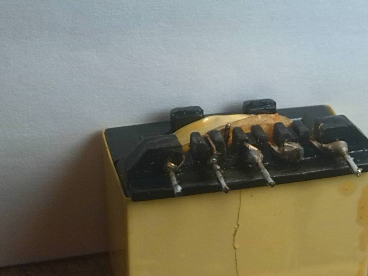

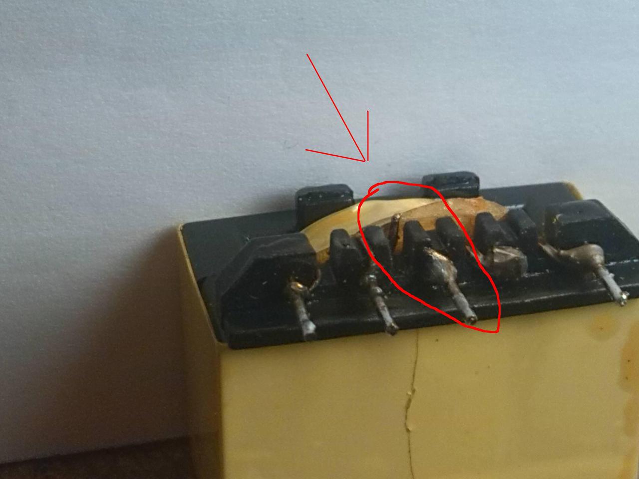

(#) martin66789 válasza kadarist hozzászólására (») Okt 9, 2018 /
Úgy látszik hogy lassan meglesznek a hibás alkatrészek. Kiforrasztottam a tápegységből a trafót és kis szemrevételezés után észrevettem hogy a 3. lábról a réz huzal el van szakadva / égve. Elég kis darab van kilógva, lehet ezt valahogy szépen kijavítani ?
(#) kadarist válasza martin66789 hozzászólására (») Okt 9, 2018 /
Egy kis huzaldarabbal meghosszabbítod és hozzáforrasztod a lábhoz. Persze ügyeskedni kell... Viszont előtte keresd meg a zárlatot okozó alkatrészt. Gyere át egy kapcsolóüzemű tápjavító topikba, folytassuk ott!

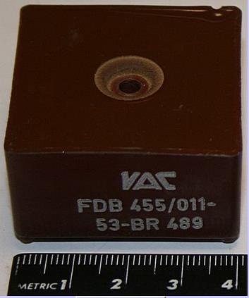

(#) ferci hozzászólása Okt 18, 2018 /
Keresek egy adatlapot, vagy kapcsolási rajz részletet a képen szereplő 4 kivezetéses alkatrészhez: FDB 455/011
Sacc 35 éves gyártmány, új állapotban.
Csak konkrét választ várok, talán valaki emlékezik még rá..
A google tirisztoros modulnak nevezi, de ez ne tévesszen meg senkit sem.
Egy biztos: van benne vagy 1 toroid, vagy fazékvasmag és 2 kivezetés között 12 mH-t, ill. 0.1 ohmot mérek.
A további 2 kivezetés sokfajta mérés és teszt után nem hajlandó semmit se mutatni, ill. csinálni.
(#) Sebi válasza ferci hozzászólására (») Okt 18, 2018 /
Nekem is van pár ilyen, és ha jól emlékszem óriási tirisztoros hajtásból bontottam. Lehet, hogy egy impulzus(gyújtó)trafó és egy pilot-tirisztor van benne.
(#) ferci válasza Sebi hozzászólására (») Okt 19, 2018 /
A pár db stimmel itt is, most ástam elő.. - annak idején meg inkább papíros doksik voltak és nem tudom már, mibe volt tartalék alkatrész, vagy miféle rendelés volt.
Igen, az a 12 mH passzol egy gyújtótrafó primerhez, pár fajta már volt a kezemben és csináltam is.
A gond az, hogy nagyon érzéssel és sok variációban próbáltam a lábakat bekötni, mintha egy belső tirisztort kéne üzemeltetni, begyújtatni, de semmi - akár közös katóddal is valamelyik láb és polaritás variációban ( primer ). Még játszok azért vele..
Ha pedig csak fojtó lenne, egy kapcsolási részletből kiderülne, mennyire lehet terhelni.
Sajnálnám durva módszerrel felderíteni, mégis mik vannak belül..
