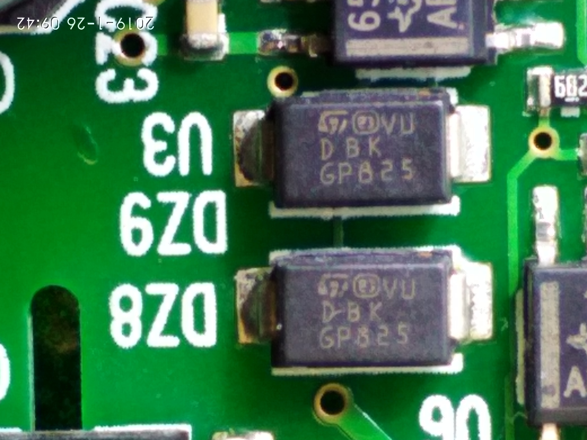

(#) jdani hozzászólása Jan 26, 2019 /
Üdv. Ez milyen alkatrész, mit lehet helyette tenni?
(#) ktamas66 válasza jdani hozzászólására (») Jan 26, 2019 / 1
Talán TVS: Bővebben: Link
(#) jdani válasza ktamas66 hozzászólására (») Jan 26, 2019 /
Az, köszi.

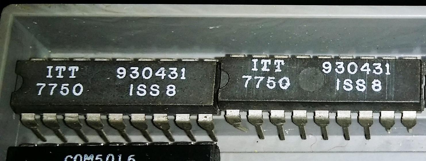

(#) Sebi hozzászólása Jan 26, 2019 /
Gondoltam megkérdezlek Benneteket, miféle chip lehet ez? (Kerestem, de nem találtam... hátha valaki ügyesebb lesz.)
(#) killbill válasza Sebi hozzászólására (») Jan 26, 2019 /
„Gondoltam megkérdezlek Benneteket, miféle chip lehet ez?”
Régi 1977 50. hét, ha nem tévedek.
(#) Sebi válasza killbill hozzászólására (») Jan 26, 2019 /
Hmm... Nem gondoltam volna, hogy több, mint 40 éve teszem ide-oda...
(#) Bakman válasza Sebi hozzászólására (») Jan 26, 2019 /
Ha ennyire nincs róla semmilyen adat akkor nagy valószínűséggel "házon belüli" kód, még papírnehezéknek sem jó.
(#) Sebi válasza Bakman hozzászólására (») Jan 26, 2019 /
Bizony, lehet. Bár abban az időben még a Sony sem vetemedett ilyesmire...
(#) uniman válasza Sebi hozzászólására (») Jan 27, 2019 /
Valószínűleg egy videotermilnálokban használatos IC lehet...
Az IC-listájukban 200 db szerepel...1283-as tétel: "7750 ISS8" típus.

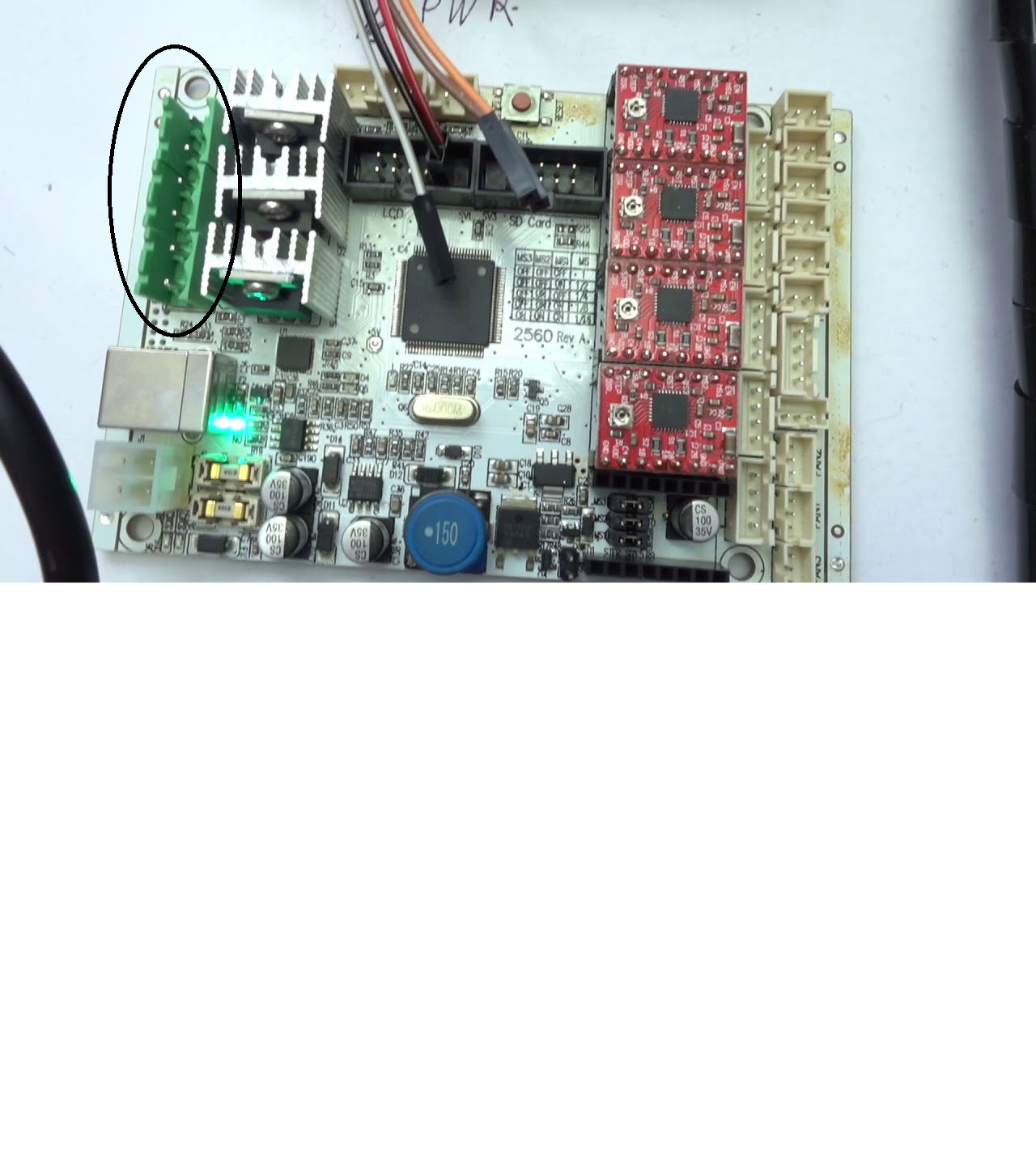

(#) atus1981 hozzászólása Jan 27, 2019 /
A képen bekeretezett csatinak ismeri valaki a "párját"? Vagy ennek mi a neve?
Köszi.
(#) Bakman válasza atus1981 hozzászólására (») Jan 27, 2019 / 1
Három db. nyitott kétpólusú egymás mellett, 5.08 vagy 5.0 mm-es (elsőbbi valószínűbb). 2-6 pólusú mama rátolható. Ilyen: HEStore.
(#) vargaf válasza atus1981 hozzászólására (») Jan 27, 2019 / 1
(#) kadarist válasza atus1981 hozzászólására (») Jan 27, 2019 / 1
Keresd így: Bővebben: Link.

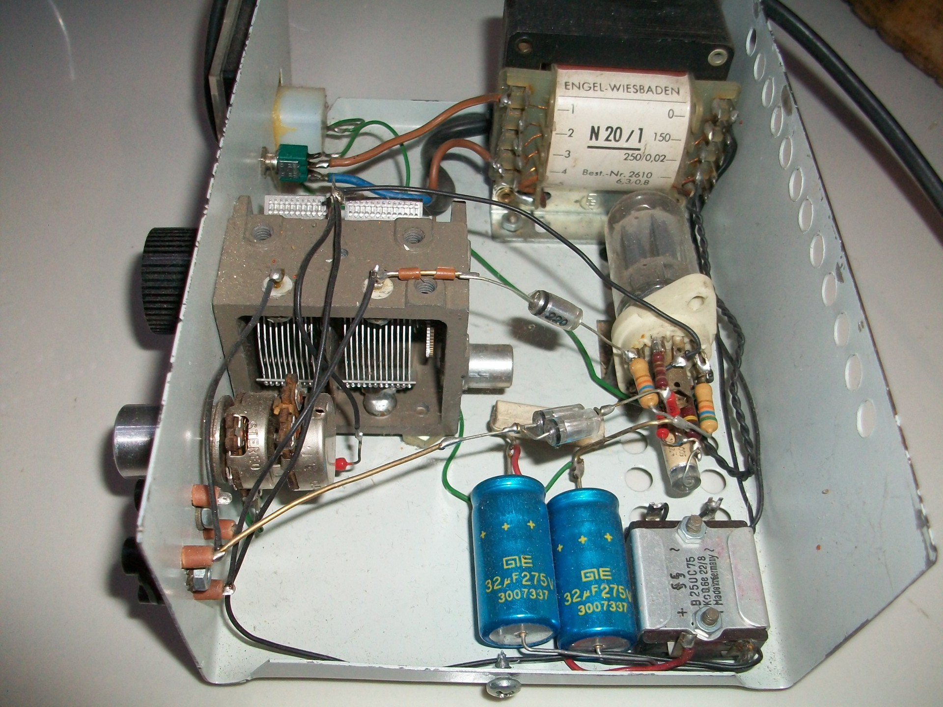

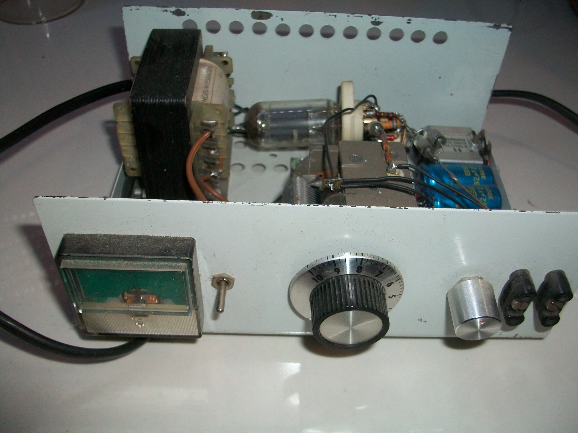

(#) Sanyessz hozzászólása Jan 28, 2019 /
Üdvözlet mindenkinek
Lenne egy ilyen készülékem ami a képen látható, de sajnos nem tudom mi lenne.
Valami generátorra gondolok, a forgó kondiból meg a potiból következtetve.
(#) Gafly válasza Sanyessz hozzászólására (») Jan 28, 2019 /
Rajzold vissza.
Kvarc berezge lehet?
(#) Sanyessz válasza Gafly hozzászólására (») Jan 29, 2019 /
Kvarc az nincs... de van egy elektron cső ECC82.
(#) Gafly válasza Sanyessz hozzászólására (») Jan 29, 2019 / 1
Kvarcra a két előlapi foglalat miatt gondoltam.
Ha nem számoljuk a trafót, szelén egyenirányítót és hozzá tartozó anódfeszültség szűrőt, akkor már nem sok minden marad benne, amit nem lehet visszarajzolni.

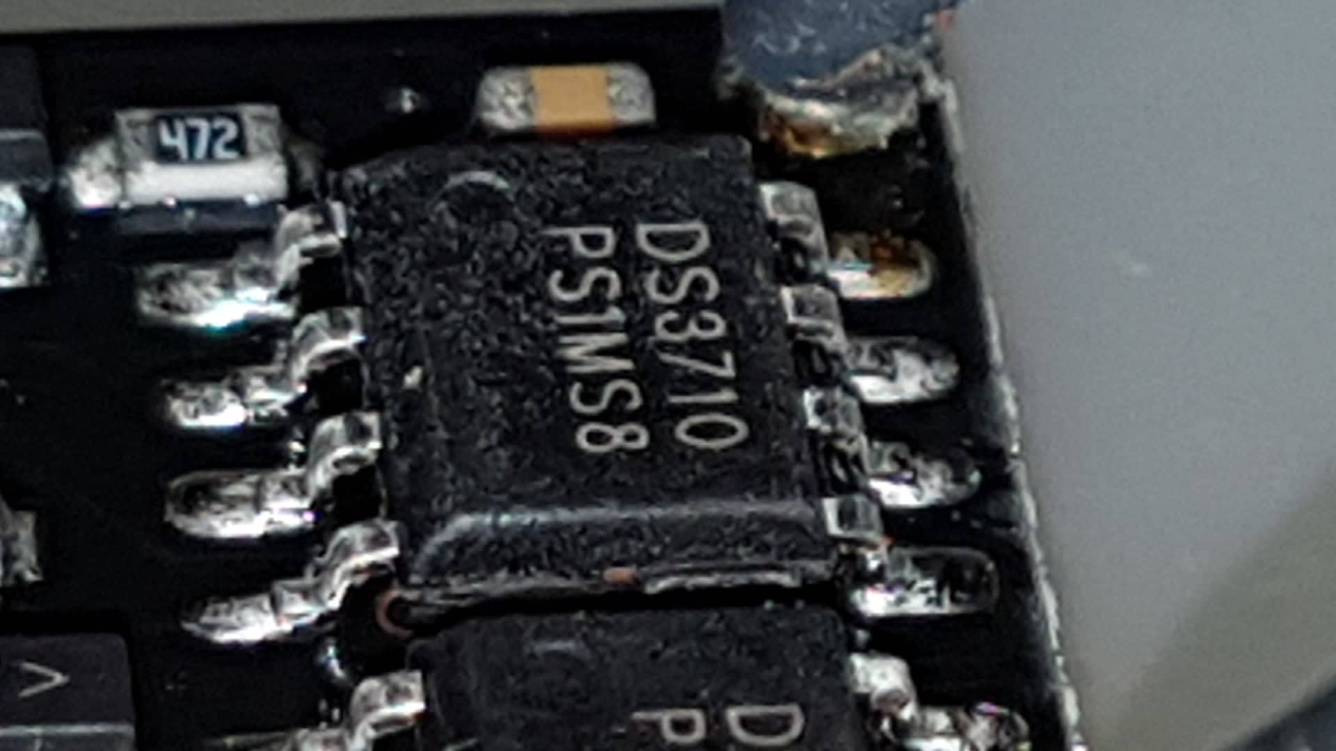

(#) Pixi hozzászólása Jan 29, 2019 /
Ezt hogy találom meg, vagy ami jó lenne helyette?
(#) bbalazs_ válasza Pixi hozzászólására (») Jan 29, 2019 / 1
Talán ez?
datasheet
(#) Pixi válasza bbalazs_ hozzászólására (») Jan 29, 2019 /
Azt hiszem ez lesz, mert egy szervóban a motor meghajtásra van 4 ilyen. Köszönöm!
Már csak az a kérdés, hol tudok venni.
A hozzászólás módosítva: Jan 29, 2019
(#) Hp41C válasza Pixi hozzászólására (») Jan 29, 2019 /
Talán IRF7307 vagy IRF7309 jó lenne a helyére.
Van egy csomó elektronikai cuccot forgalmazó hely. Pl. a RET
A fesz és az áram lehet nagyobb, kisebb ne.
So8-as tokozás és duál Fet vagy pmos+nmos vagy N+P a kulcsszó.
