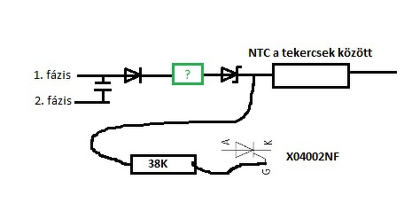

4 rétegű a nyák. Elég nehéz megmondani hogy hova lehet bekötve. Ez egy keringető szivattyú elektronikája. Ha felmelegszik a motor mindig kikapcsol. De amúgy meg nemis meleg. Felirat ha lenne rajta akkor nem kérnék segitséget.
(#) cupika97 válasza cupika97 hozzászólására (») Okt 24, 2019 /
Méréssel megálapitottam hogy ez a zöld alkatrész zéner diódán keresztül megyen a motora mégpedig a hőérzőkelő kivezésére.
(#) 13_Balu50 válasza cupika97 hozzászólására (») Okt 24, 2019 /
Attól még, hogy 4 rétegü, vissza lehet követni hova megy a két kivezetése, gondolom, van multid is, dióda vizsgáló állásban lehet csipogtatni.
(#) cupika97 válasza 13_Balu50 hozzászólására (») Okt 24, 2019 /
Sajnos csak igy tudom megrajzolni
(#) Kovidivi válasza cupika97 hozzászólására (») Okt 24, 2019 /
De amúgy meg nemis meleg. - Mi? A motor?
Mert a képed ha megnézed, akkor a zöld alkatrész elég rendesen megpörkölte a nyákot.

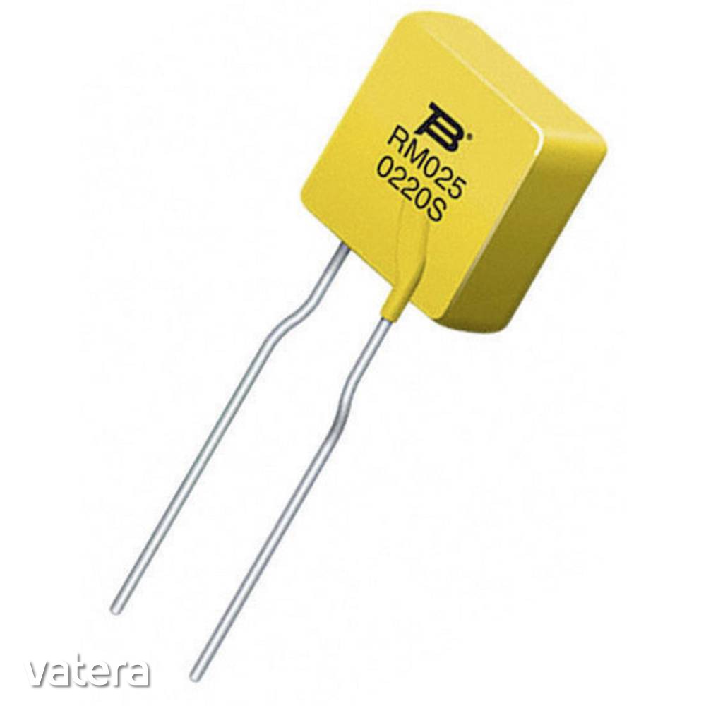

Ha az a dolog tényleg termisztor, milyennel lehetne helyettesíteni?
A rajzod alapján, én egy kis értékü ellenállásnak, vagy ntc nek gondolom. Elég nagy áram folyhat rajta, a panel másik oldala megvan égve. Lehet még éppen egy dióda, vagy egy hőbiztosíték egy induktivitás ..stb. Én kiforrasztanám, és alkatrész teszterrel megnézném.
(#) cupika97 válasza 13_Balu50 hozzászólására (») Okt 25, 2019 /
Kiforrasztottam 4,95Kohm értéket mértem rajta. Dióda mérésben 1,58V-ot mér mindkét irányból. Kondenzátorként nem ír semmit.

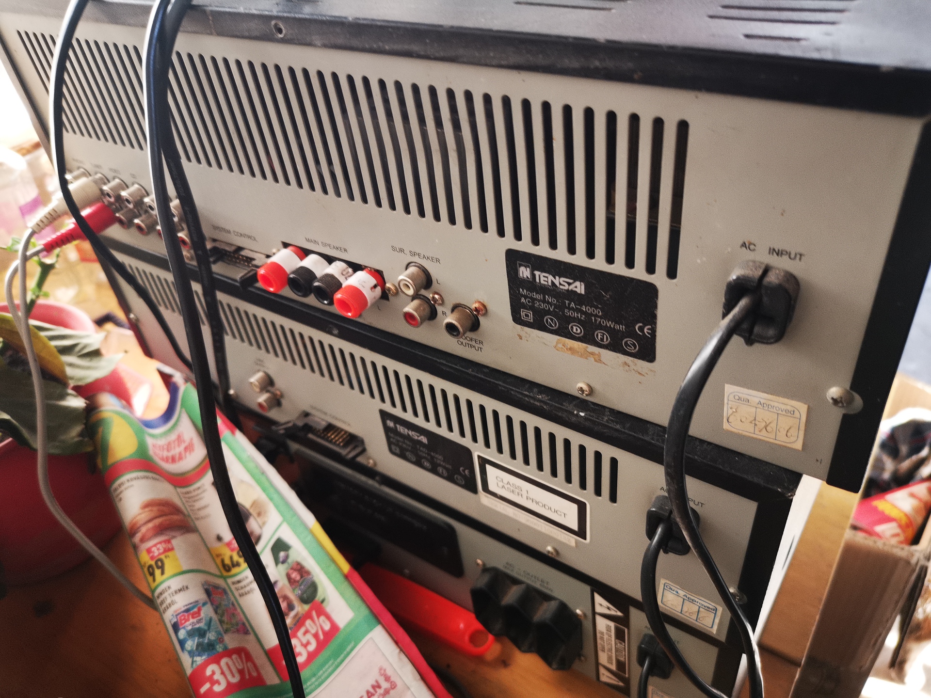

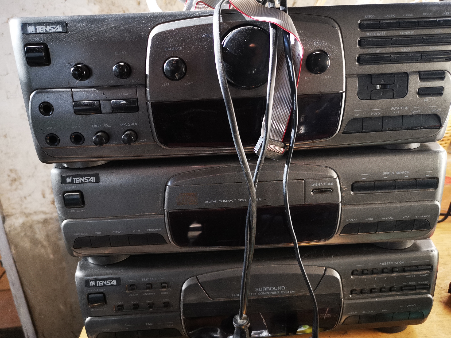

Kaptam egy számomra teljesen ismeretlen erősítőt, és nem találok róla semmilyen információt. Ha valaki ismeri, kérem írja le.
Tensai TA-4000
(#) kadarist válasza cupika97 hozzászólására (») Okt 25, 2019 /
Melegítsd meg és figyeld meg az ellenállásváltozást.
(#) cupika97 válasza kadarist hozzászólására (») Okt 25, 2019 /
Öngyujtóval melegitettem kicsit, 4,3 Kohmról felment akár 15Kohmig. De ha megtovabb melegitem akkor mintha szetkapcsolna. Bővebben: Link
A hozzászólás módosítva: Okt 25, 2019
Ez valami PTC hőbiztosíték lesz.
Létezhet olyan hogy hamarabb kapcsol ki mint kellene. Mivel még nem is nagyon meleg a szivattyú, és kikapcsol. Milyennel lehetne helyettesíteni?
(#) (Felhasználó 1947) válasza ali81 hozzászólására (») Okt 25, 2019 /
Nem ez az véletlenül?
Tensai-Loewe
(#) ali81 válasza (Felhasználó 1947) hozzászólására (») Okt 25, 2019 /
Sajnos nem
Tényleg nem az
És mit szeretnél tudni róla?
Összedugdosod a részegységeket, és vagy szól vagy nem.
Igazad van, még nem sikerült hazahoznom, a melóhelyemen van még. annyit sikerült róla kideríteni, a végfok alapján, elvileg 2x50W 8ohm. Igazából azérdekelt volna mit is tud, mertvan külön sub kimenet is valamint egy sur. speaker kimenet is.
(#) kadarist válasza kadarist hozzászólására (») Okt 25, 2019 /
Hidald át egy vezetékkel.
(#) 13_Balu50 válasza kadarist hozzászólására (») Okt 26, 2019 /
Igen annak néz ki leginkább, ha lehül és visszakapcsol, de a 4,3K -ohm azért soknak tünik.
Ha dióda mérésben 1,58V-ot mért, ez a két mérés nem logikus, így kitudja milyen alkatrész ez ???
Talán egy beégett rossz kontakt hibás hőbiztosíték.
A hozzászólás módosítva: Okt 26, 2019
(#) 13_Balu50 válasza cupika97 hozzászólására (») Okt 26, 2019 /
Ha jól tippelünk és az egy PTC hőbiztositék, az nem a motor melegedése miatt kapcsol le, hanem azért mert a rajta átfolyó áramtól melegedik az a kérdéses alkatrész, és ha eléri a kritikus hőfokot lekapcsol, amint lehül újra visszakapcsol, de ez is a szerepe azért van ott a kapcsolásban védelemként. Vagy a kérdéses alkatrész elhasználódott és nem bírja a folyamatos terhelést, vagy a motor áramfelvétele valamiért megnő, és ezáltal nagyobb áram folyik át azon az alkatrészen.Na ezt kell tisztáznod, viszont a 4,3K hideg ellenállása miatt valószinüleg rossz a kérdéses alkatrész.
(#) cupika97 válasza 13_Balu50 hozzászólására (») Okt 26, 2019 /
Nagyon szépen köszönöm. Van a motor előtt egy 3 fázisos motorvédő is. Az még sosem kapcsolt le. Szóval ha bármelyik fázison több mint X amper megy át akkor lekapcsolja az egész motrot. Tudnál linkelni valamilyen alkatrészt, amivel helyettesíthetném? Vagy bármilyen PTC hőbiztosíték jó? Mert a motor tekercsei között van mégegy NTC ami a hő hatására szépen működik.
(#) 13_Balu50 válasza cupika97 hozzászólására (») Okt 29, 2019 /
Nem 100 % hogy hőbiztosíték, de ha igen, akkor a müködési feszültség, és a teljesítmény alapján kell megkeresned a megfelelőt. A képen amit feltettem egy 220V/ 0,25A -es, tehát kb egy 50W-os motorhoz még elmegy.

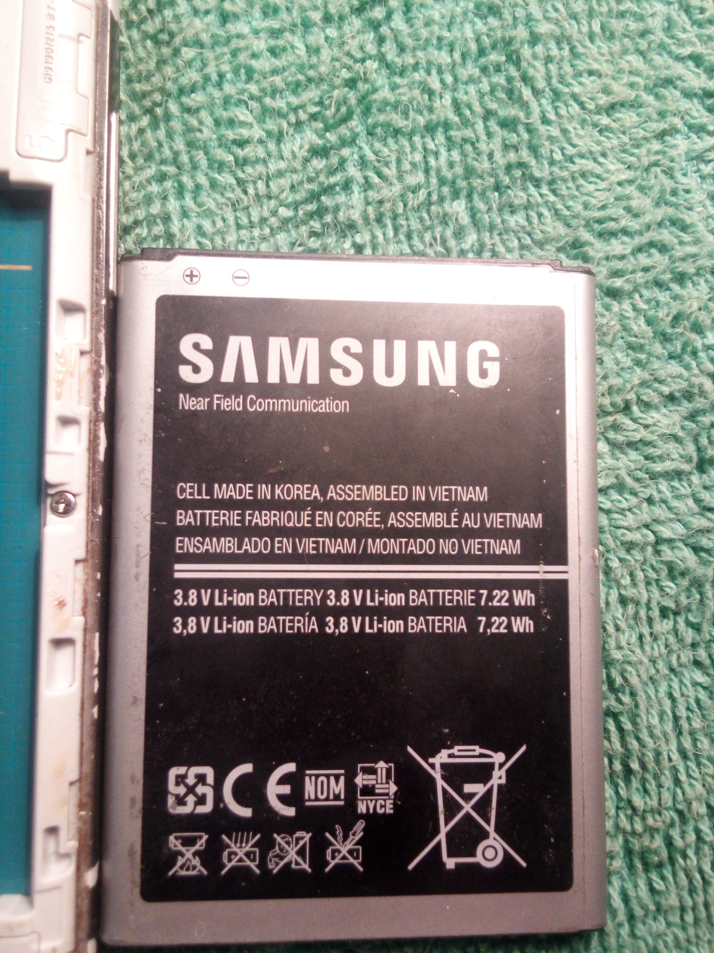

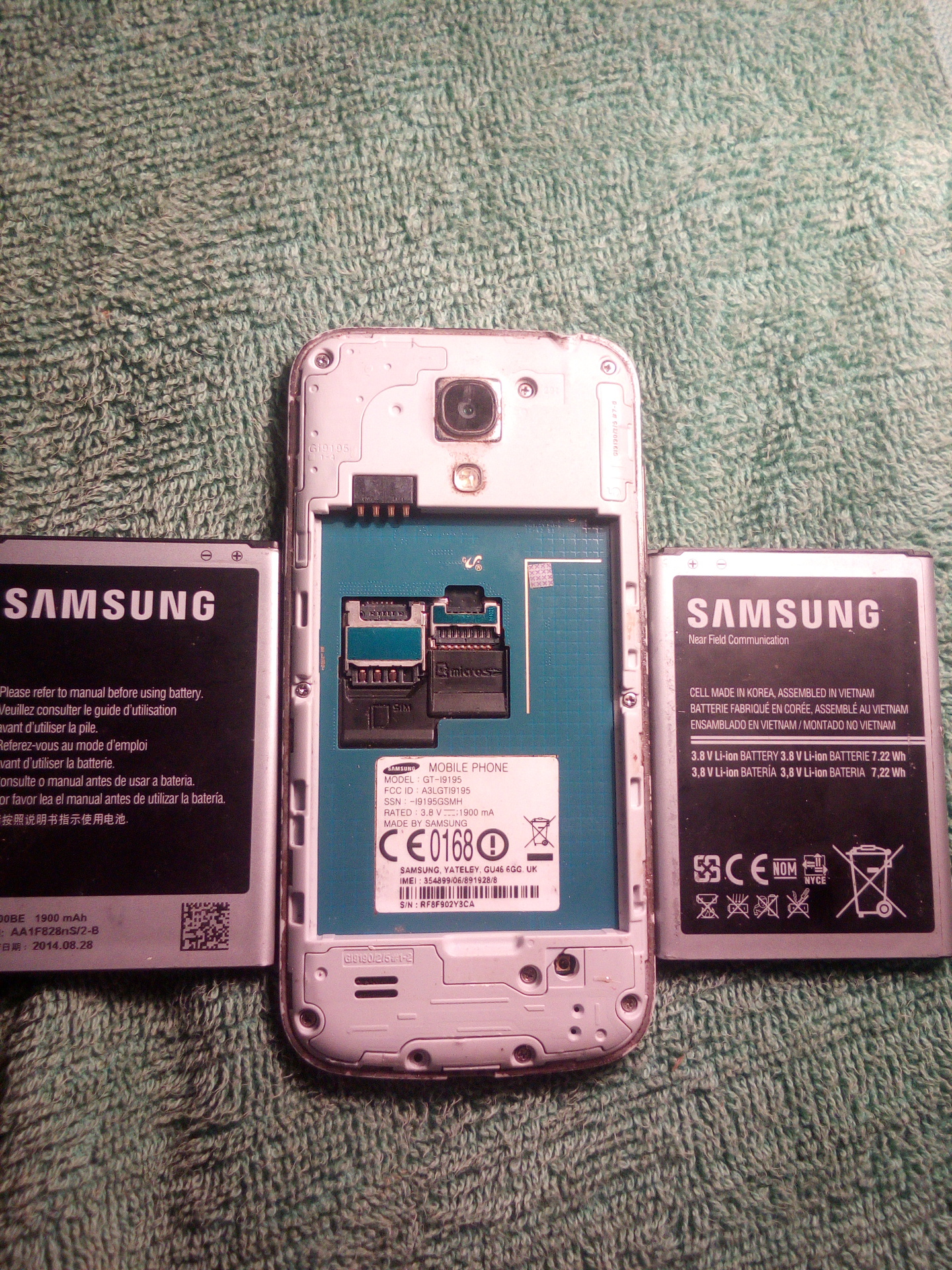

(#) lelkes amatőr hozzászólása Okt 29, 2019 /
A Linken látható telefonról meg tudná mondani valaki, hogy melyik tipus?
Úgy néz ki, hogy az akkuja jó lenne a tescós telefonomba, csak nem tudom hogyan keressem.

(#) jani1987 válasza lelkes amatőr hozzászólására (») Okt 29, 2019 /
Kivételesen gépről írok de emlékeztet a 4-es samsung galaxy s4-emre. Telefonról küldök képet is.
A hozzászólás módosítva: Okt 29, 2019
(#) lelkes amatőr válasza jani1987 hozzászólására (») Okt 30, 2019 / 1
Kösz neked is a képeket, ma utánanézek, hogy tudom-e használni a telefonomba.
Ha kicsit *reszelni* kell, hogy belemenjen majd valahogy megoldom.
