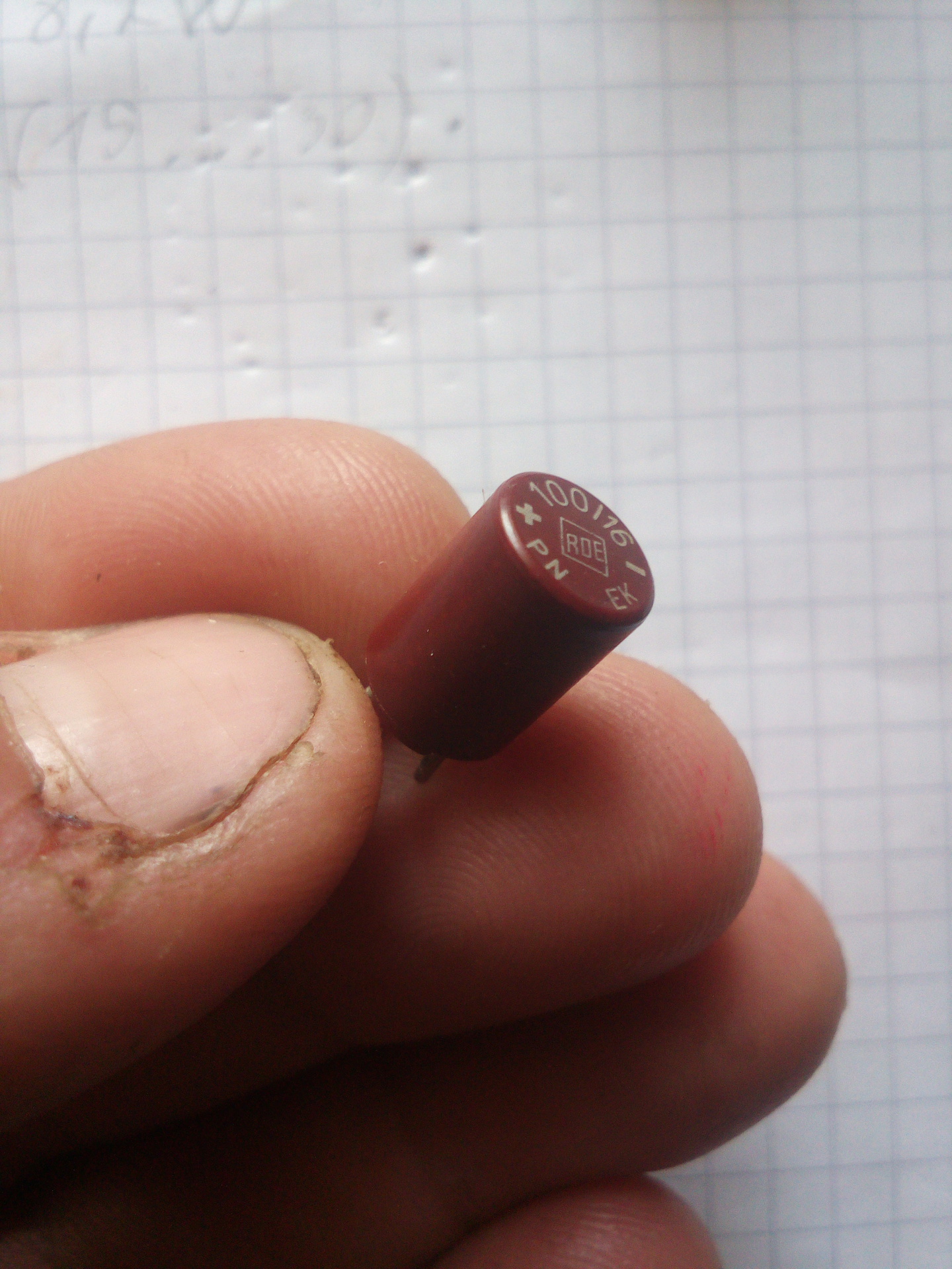

Ez milyen típusú kondenzátor?

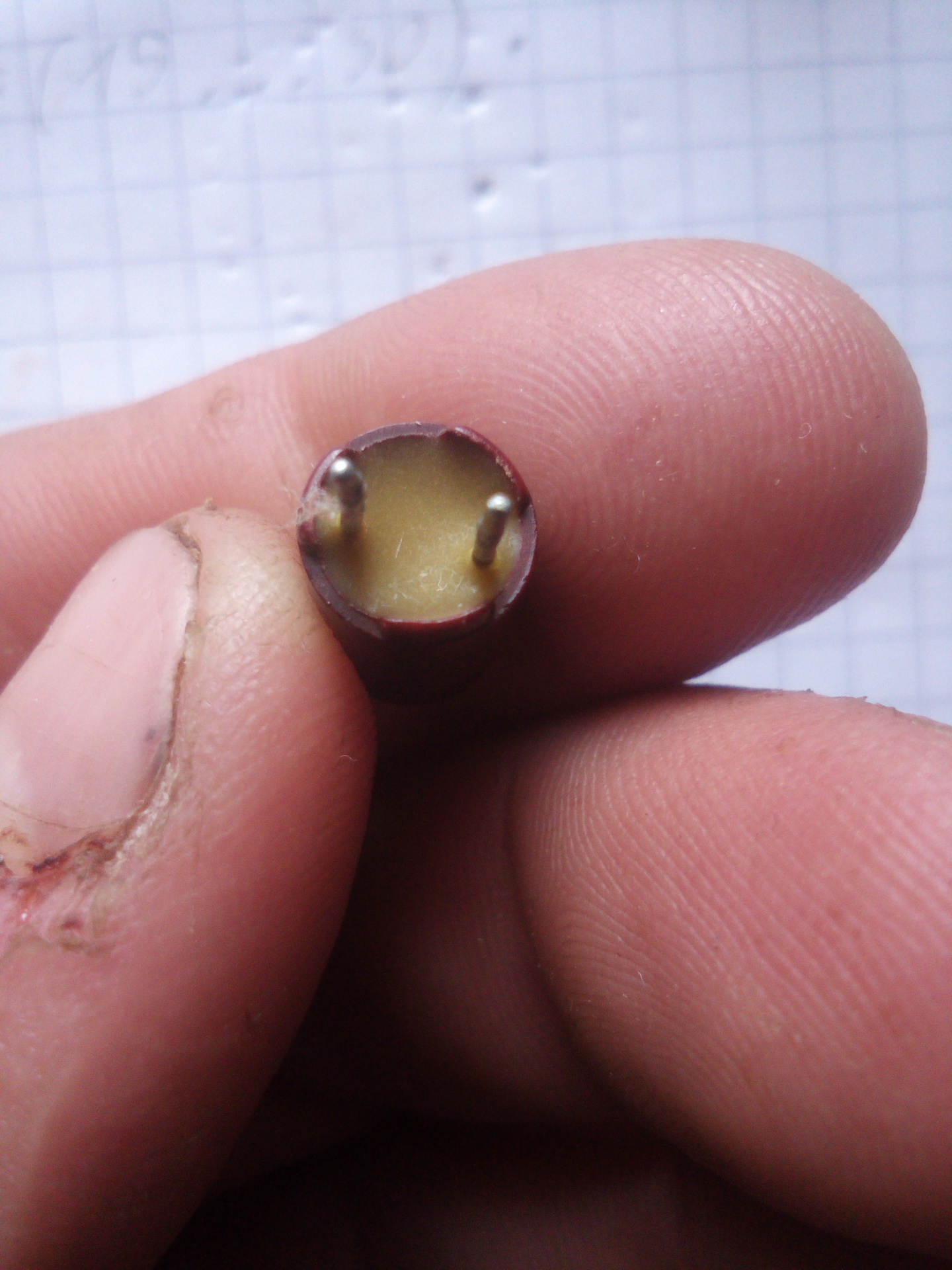

(#) Zserigta válasza jani1987 hozzászólására (») Okt 16, 2019 /
Alumínium elektrolit kondenzátor.
Gyártó: RDE
16V
100 uF
Itt egy 477 µF változatú: LINK
A hozzászólás módosítva: Okt 16, 2019
(#) kadarist válasza Zserigta hozzászólására (») Okt 16, 2019 / 1
Pontosabban ROE (Roedenstein). A Vishay cég viszi tovább a márkanevet.

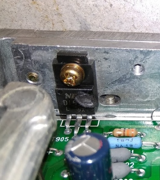

Ennek a tranzisztornak a beazonosításához kérnék segítséget.
Ez egy Toyota motorvezérlőben van, a befecskendező szelepeknek a meghajtója.
Ami látszik, az NEC D15...és talán 9-es a harmadik szám.
Kaptam kölcsön egy másik vezérlőt, de abban más van. Egy Toshiba 2SD1678. Más a tokozása is, méretre is vagy 3-szor akkora.

Valószínűleg 2SD1590 a típusa, beszerezhető, vagy hasonlóval kiváltható, ha adatai megfelelőek.
Valamitől elszállt, azt is meg kell keresni és kijavítani a hibát, csak utána érdemes betenni az újat!
(#) Tóth Róbert válasza Cinema hozzászólására (») Okt 16, 2019 /
És hol szerezhető be? Mert most beírtam öt elektronikai bolt keresőjébe, de egyikben sincs.

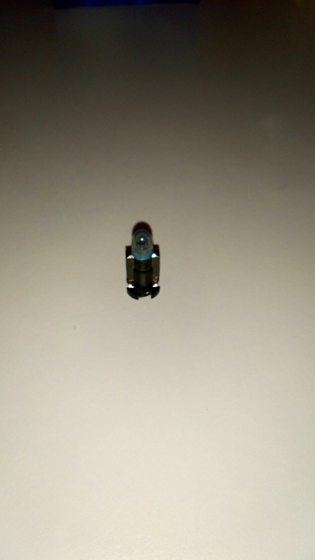

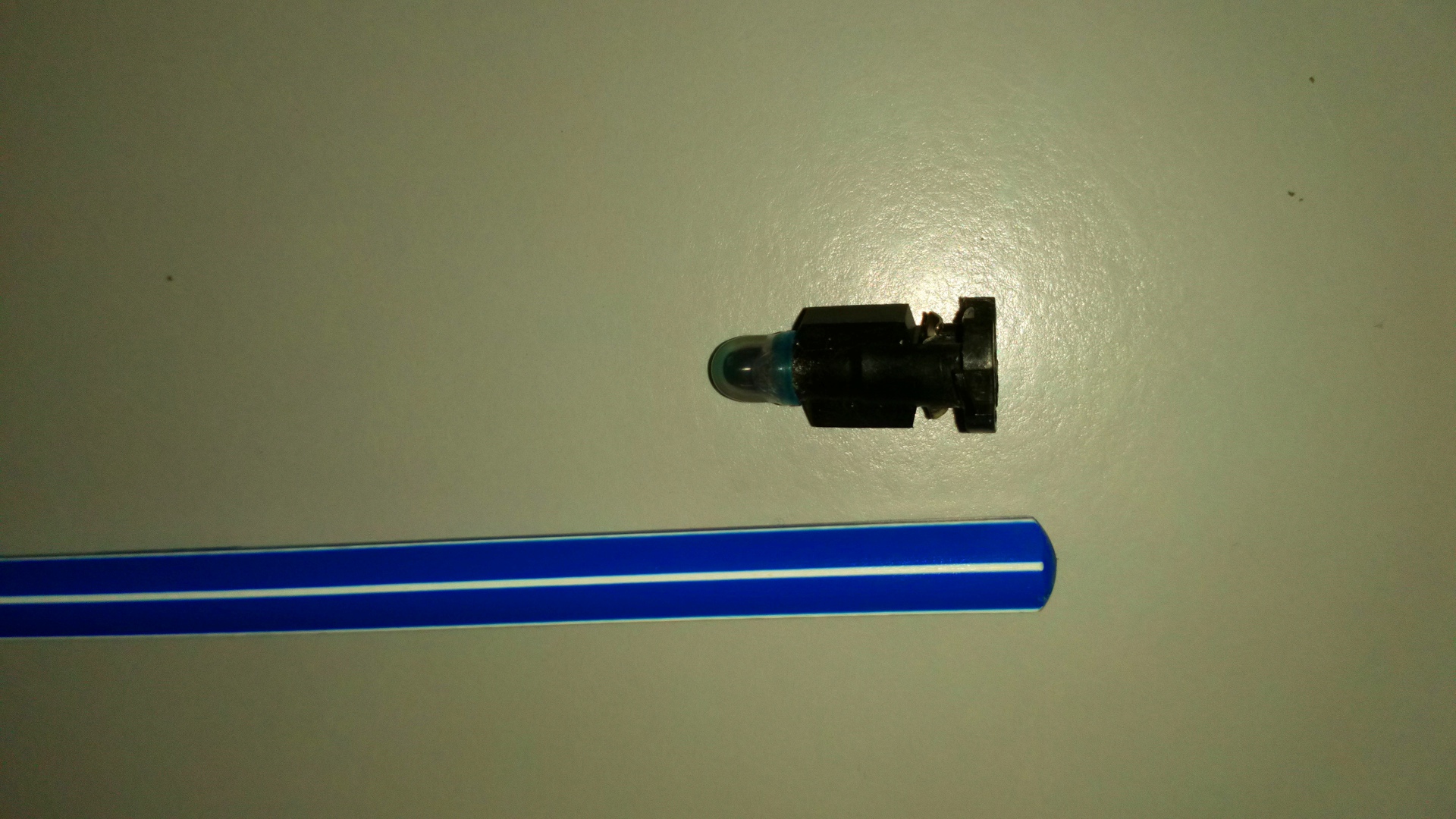

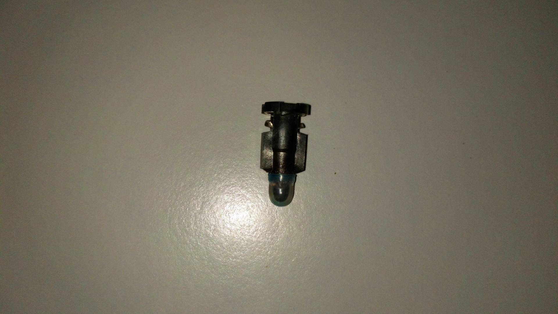

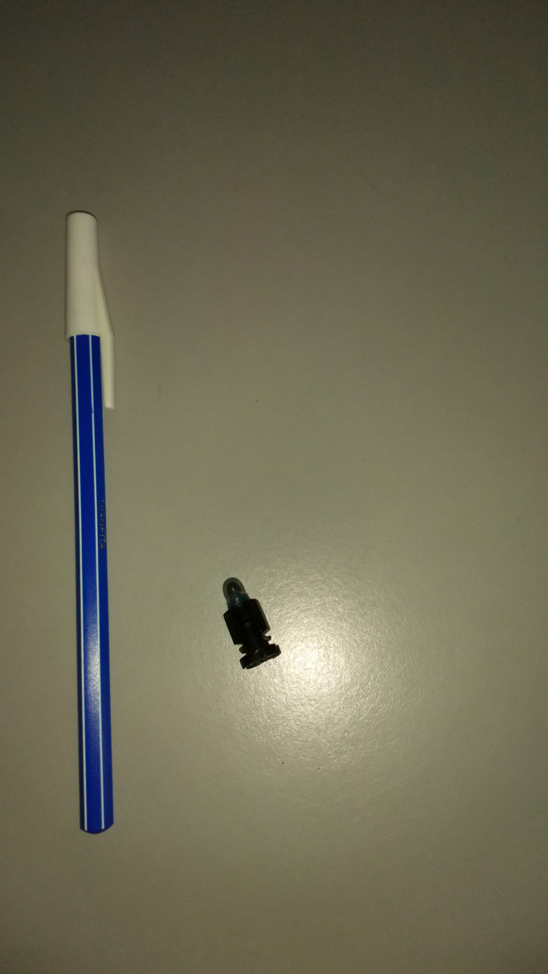

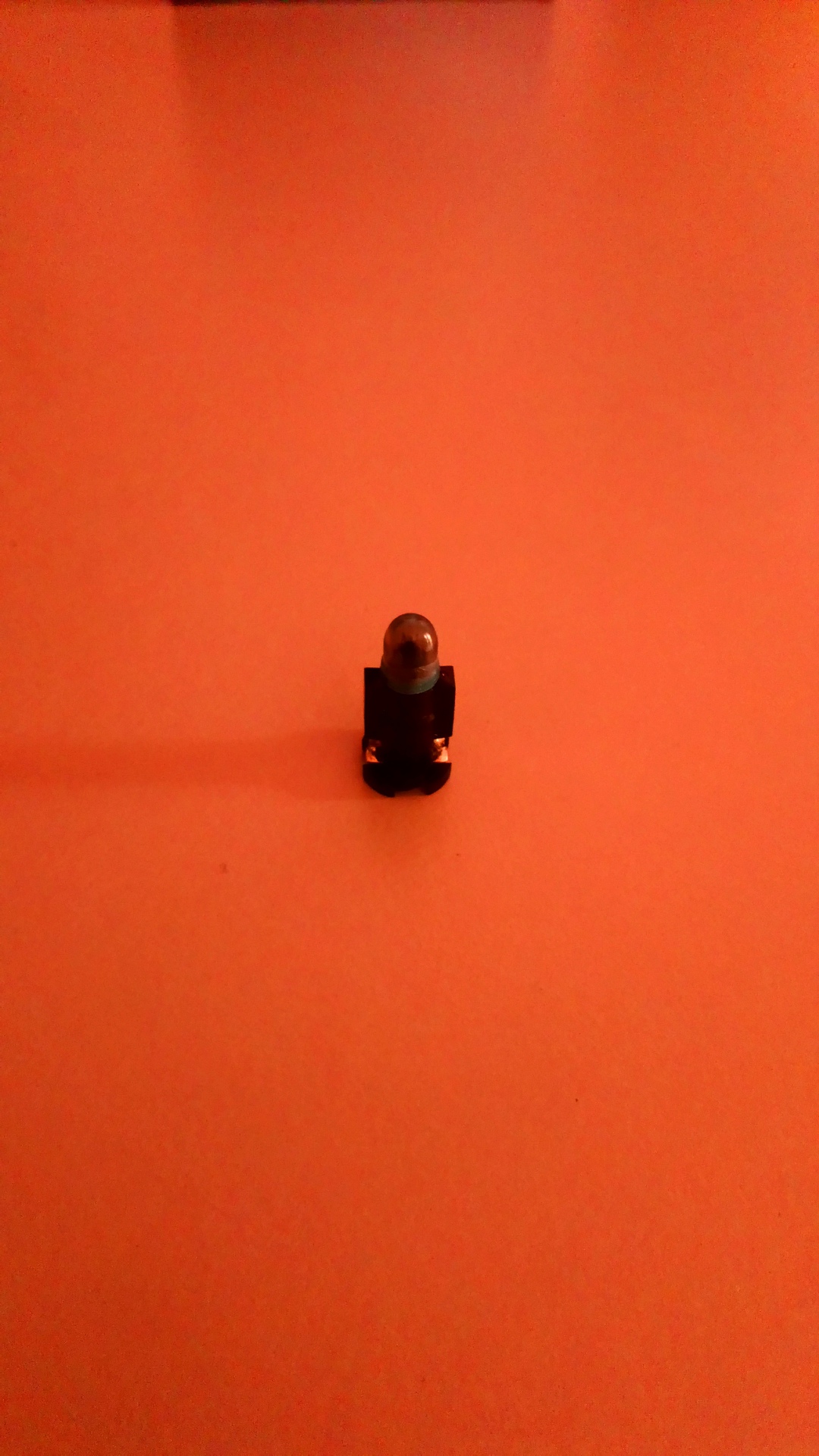

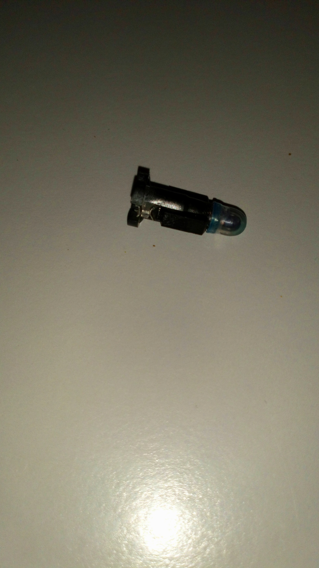

Volvo s40 2001 klíma elektronikájában van 3 ilyen izzó, újakat szeretnék venni. Milyen fajta foglalat ez? Közvetlenül a panelban van az izzó, bele kell nyomni és elfordítani. Köszi

(#) Epu2 válasza geezer01 hozzászólására (») Okt 17, 2019 / 1
Az hogy milyen nem tudom, de ha viszed a mintát, autóalkatrész bolt, (Bárdi, vagy Unix) adhat.

(#) geezer01 válasza geezer01 hozzászólására (») Okt 17, 2019 /
Megtaláltam: EBSC foglalat
Annyi különbséggel, hogy a google képeken egy fokkal mintha hosszabb lenne a nyaka, de így is megfelelő.

Sajnos nagyon nehéz ilyen izzót beszerezni, ahol találtam is drága.
Szeretném a műanyagról az izzófejet leoperálni és led -et ültetni a helyére. Az izzó 0,6 wattos a boltok szerint. A led -től a lehető legnagyobb térszöget várom el, ez az autóban a klíma kezelőszervet világítja meg. Illetve hasonló fényerőt szeretnék,esetleg egy kicsit nagyobbat és fehér színt szeretnék. Kérdésem milyen Led lenne ide alkalmas?
(#) Hp41C válasza geezer01 hozzászólására (») Okt 19, 2019 /
Ez ugyan 0.72W. Meg lehetne próbálni belevarázsolni.

(#) Epu2 válasza geezer01 hozzászólására (») Okt 19, 2019 / 1
Üdv! Suzuki Swift összes óravilágítását átalakítottam LED-esre. Mivel azért volt hely volt ahol három led volt párhuzamosan és arra görbítve amerre kellett. Az összes led párhuzamos volt és így a korlátozó ellenállást a világítás tápvezetékébe kötöttem. Vagy 16 db 3mm-es LED -et használtam. 16 mA/LED. Meghökkentő éles, világos és fehér fényű lett a műszer.

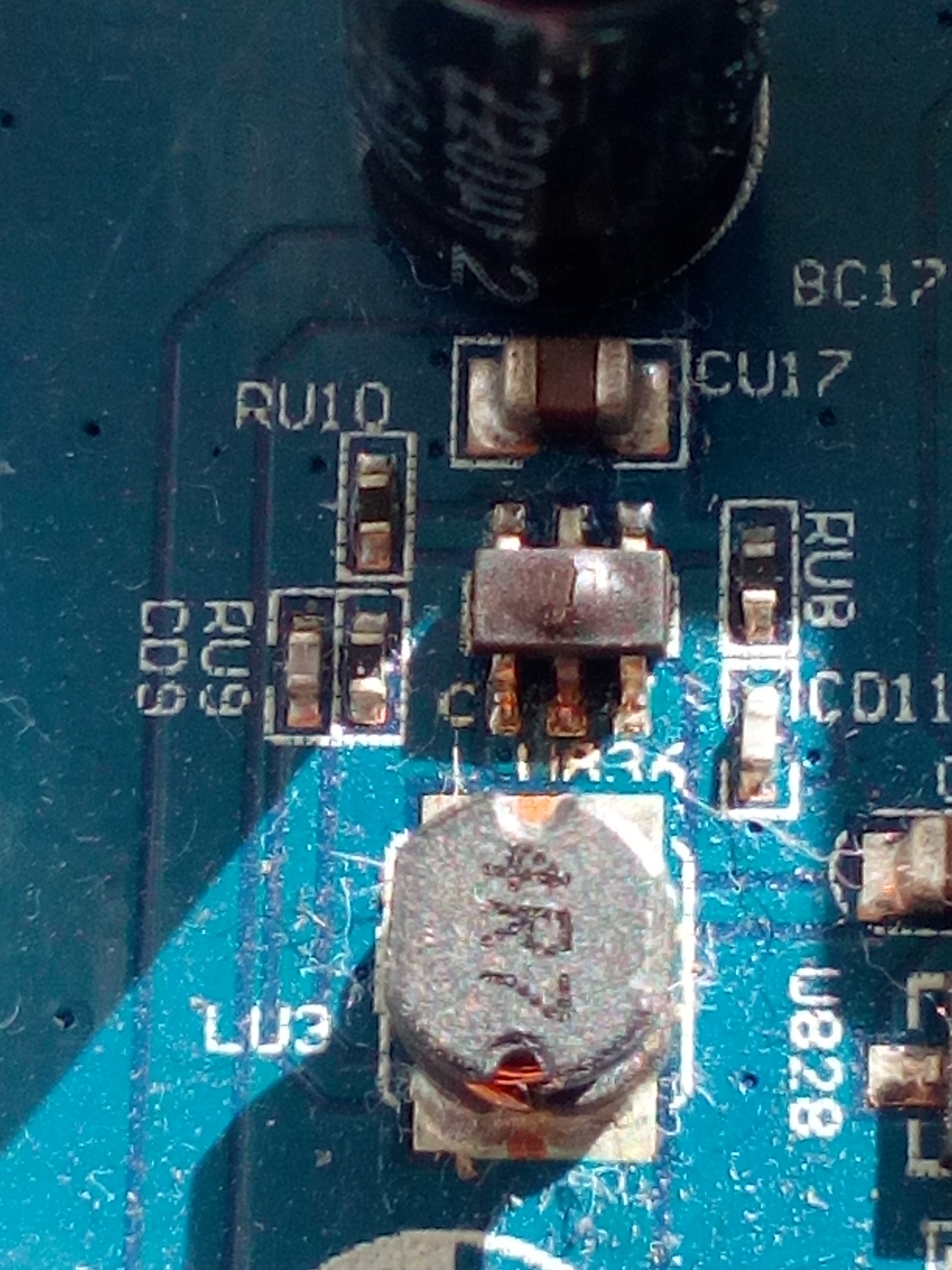

Szerintetek ez az IC milyen alkatrész, esetleg mivel helyettesíthető ,mivel egy elszállt benne. Feltehetőleg ez egy dc-dc átalakítással kapcsolatos alkatrész. Ez egy digitális beltériben van lásd a képeket.

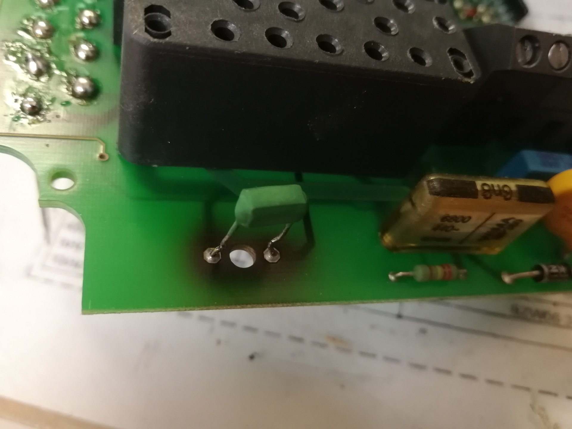

Milyen alkatrész lehet ez a zöld valami?

Valami felirat nincs rajta?
(#) Bakman válasza cupika97 hozzászólására (») Okt 23, 2019 /
A kapcsolásban elfoglalt helye alapján jobban lehetne tippelni, én első ránézésre áramkorlátozó NTC-re gondolnék.
