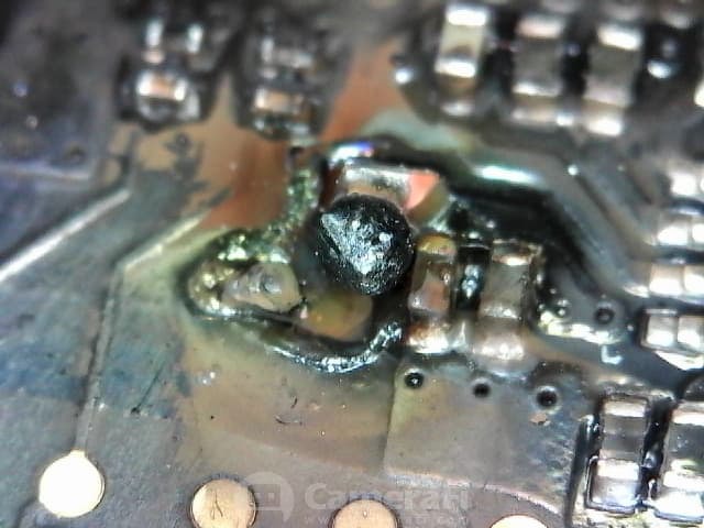

(#) Pixi hozzászólása Nov 17, 2019 /
A képen látható SMD alkatrész mi szokott lenni, ami teljesen átad 0 ohm, de zálat esetén elpukkan?
A hozzászólás módosítva: Nov 17, 2019
(#) vargaf válasza Pixi hozzászólására (») Nov 17, 2019 /
Biztosíték.
(#) Pixi válasza vargaf hozzászólására (») Nov 17, 2019 /
Ilyen csúnyán pukkan el?
Amúgy az egyik lábon az akkuval van kapcsolat, ebből gondoltam, hogy valami ilyen lehet.
Nem tudom az SMD cuccokra miért nem lehet jelölést tenni!?
(#) (Felhasználó 1947) válasza vargaf hozzászólására (») Nov 17, 2019 /
Szerintem inkább egy EMI supressor- tekercs/ "ferrit bead" szép Magyarosan.
Az smd biztosíték simán szakadtra megy ha gond van, ilyen égést nem produkál a pcb-n.
Ferrit bead
(#) (Felhasználó 1947) válasza Pixi hozzászólására (») Nov 17, 2019 /
Ez sajna nem biztosíték.Lásd feljebb.
A kisebb smd alkatrészeket (0603 és alatt) már régóta nem jelölik, felesleges.
Elég ha a gyártó/felhasználó cég tudja, mi van az adott pozícióban.(Az smd reel -en minden rajt van)
A user-nek nem kell tudni mi az.
(#) Pixi válasza (Felhasználó 1947) hozzászólására (») Nov 17, 2019 /
Ez egy DJI Mavic pro ESC panelja, és ez az egy alkatrész pukkant el, és ahogy írtam egyik felén a betáp pozitív van, a másik fele több fele is megy, többek közt a vezérlő panelra is ami a zuhanáskor el is deformálódott, ebből gondoltam, hogy ott lett zárlat ami miatt ez elfüstölt. Elvileg hamarosan lesz egy hibás panel amin ez az alaktrész ép, így arra kicserélem, és remélem az új vezélrő panellal jó is lesz a gép.
Amúgy nagyon nehezíti a javítást, hogy ezekhez már semmi nincs. Amit eddig találtam neten az annyi, hogy az adott számozott chipek procik vannak leírva mi micsoda.

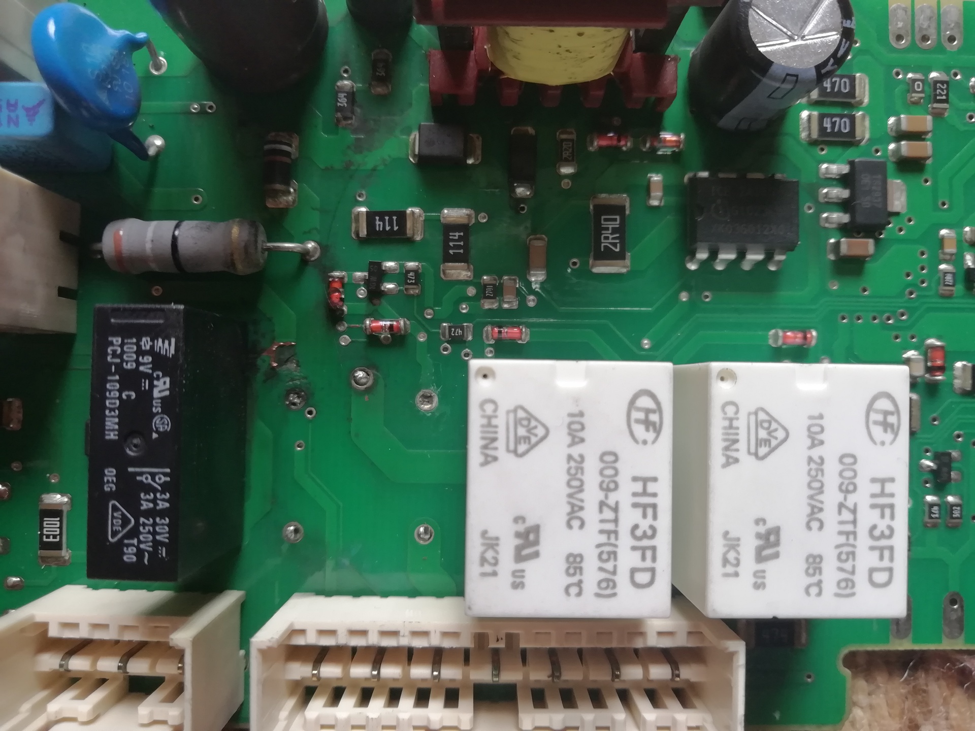

(#) Gyuszi83 hozzászólása Nov 18, 2019 /
Segítséget szeretnék tőletek kérni a képen bekarikázott dióda beazonosításában.
Ez egy Bosch Avantixx 7 panelja, a panelszáma EPW65929.
Köszönöm !
(#) janigel válasza Gyuszi83 hozzászólására (») Nov 18, 2019 /
Mivel a reléken lévő dióda általában 1N4148 szokott lenni, így azt gyanítom hogy a többi is az.
Pontosabban ez.

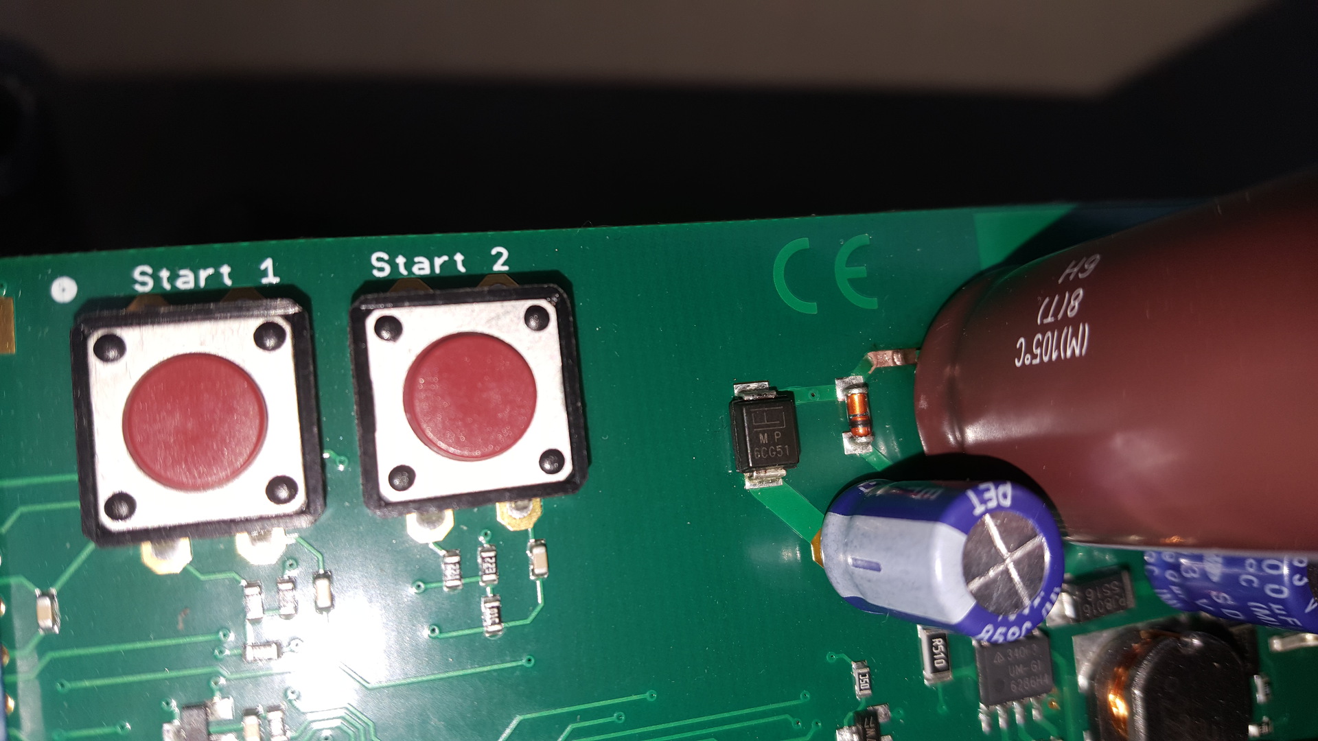

(#) JBLGTI hozzászólása Nov 18, 2019 /
Sziasztok....tudja valaki, hogy az a fekete alkatrész mi lehet?
(#) (Felhasználó 1947) válasza JBLGTI hozzászólására (») Nov 19, 2019 /
A három látható fekete közül melyik?
Ami a gombok mellett van jobbra, Littelfuse logós?
Az egy TVS dióda...
(#) Gafly válasza (Felhasználó 1947) hozzászólására (») Nov 19, 2019 /
A nyolc közül a legnagyobb egy tekercs.
(#) JBLGTI válasza (Felhasználó 1947) hozzászólására (») Nov 19, 2019 /
Igen a gombok melletti feketere gondoltam.Teljesen atment zarlatba es meg a barna kondinal is felegett a folia.Ez egy kapunyito amit vasarnap raktam fel es az 5. nyitasnal megallt....csak tudnam mitol?
TVS
Kiszedve szerintem kellene működni a kolléga készülékének, hacsak nincsen más baj/nem véletlenül történt a dolog...

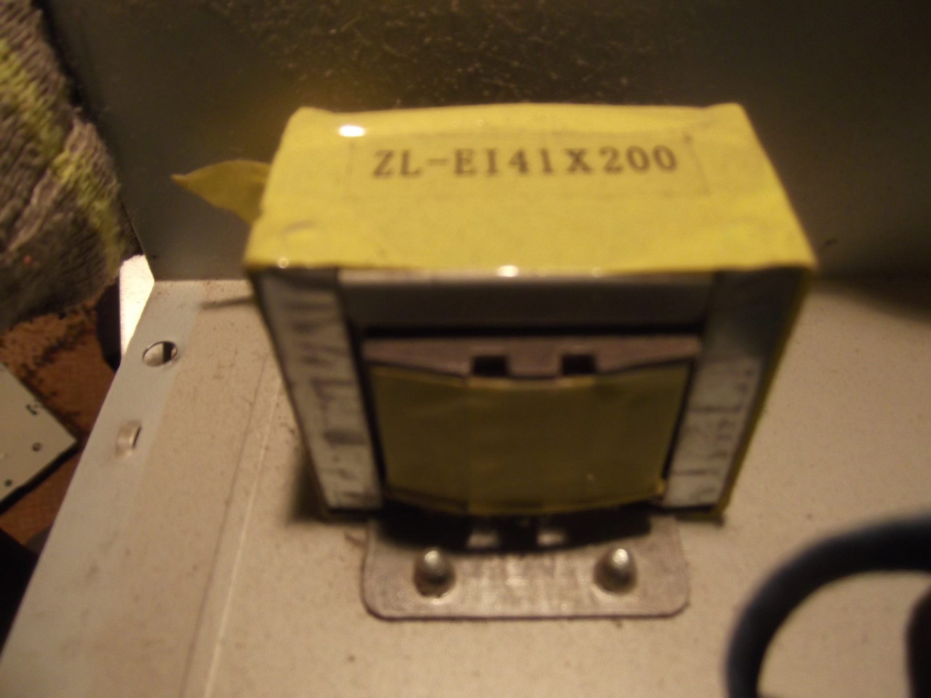

(#) PotGyuri hozzászólása Nov 21, 2019 / 1
Üdv! Egyszerűbb kérdés:
Portalanítás végett szétszedtem a PC-tápomat, (ventilapát pucc) és ezt találtam a fedőlemezen belül, gyári beszerelésű ízé .Se kivezetése, se utaló nyom. A táppal nem érintkezik. Mi lehet ez?
Súlya van, mintha egy kis trafó lenne.
(#) Secret válasza PotGyuri hozzászólására (») Nov 21, 2019 / 2
Úgynevezett autotranszformátor. Önmagának, önmagában transzformál.
Más néven: introvertált trafó. Nem hajlandó interakcióba lépni a környezetével.
(Komolyan azért ne vedd! )
(#) Bakman válasza PotGyuri hozzászólására (») Nov 21, 2019 /
Viccesnek tűnhet, pedig nem az, bizalomnövelő alkatrész. Ugyanis, ha egy eszköznek van súlya, akkor biztosan benne vannak az alkatrészek, tehát nagy valószínűséggel jó, megéri az árát. Le is írod, hogy viszonylag nehéz.
Láttam én már M32-es anyát, vaslemez darabot, betonszerű izét is ilyen funkcióval. Itt a szokottnál jóval több energiát fektettek a ballasztba.
(#) proli007 válasza PotGyuri hozzászólására (») Nov 21, 2019 / 2
Hello! Vélhetően lánykorában passzív PFC-nek készült szegény.
(#) Epu2 válasza PotGyuri hozzászólására (») Nov 21, 2019 /
Nekem van két darab. Mezei fojtó 50-60 Hz-re.
(#) ktamas66 válasza PotGyuri hozzászólására (») Nov 21, 2019 /
É szét is szedtem, mert az enyémbe bele volt akasztva egy dróthurok. Bővebben: Link Pár napja kerestem is, mert kellet volna egy ilyen kis darab laposvas.
(#) PotGyuri válasza proli007 hozzászólására (») Nov 22, 2019 /
Szia, köszi, utánaolvastam ott. Lehet, hogy egy régebbi modellben ez szerepet játszott, de itt, hogy a 4 furat ne maradjon üresen, beszerelték ezt az alkatrészt. Egyébként a zaj, amit megszüntetni akartam, még mindig fennáll.
!!!Gép bekapcs: erős zúgás, morgás, kb 15 mp-ig, amig betölt. Utána elhalkul, és a venti surrogása magasabb hangon megy. Azt hittem, hogy a ventimotor hosszirányban mozog, vagy ilyesmi. Mert zúgáskor rákoppintgattam a tápházra, ahol a levegő kijön, és elhalkult. Valamint nyomkodtam ezt a rácsot, és a morgás hangmagassága, erőssége változott. DE: ahogy betöltött a rendszer, 15 mp kb, elhallgatott. Én mechanikus hibára gyanakodtam, de így nem oldottam még meg, Ha van ötletetek?
A hozzászólás módosítva: Nov 22, 2019
(#) Epu2 válasza PotGyuri hozzászólására (») Nov 22, 2019 /
Hézagold ki a ventilátor tengelyét és egy kis grafittal kend meg.
(#) PotGyuri válasza Epu2 hozzászólására (») Nov 22, 2019 /
Köszönöm, teszem.
(#) Remci válasza PotGyuri hozzászólására (») Nov 22, 2019 /
Nem lehet hogy a vinyó morog?
(#) Epu2 válasza Remci hozzászólására (») Nov 22, 2019 /
Az is kerreghet, fajtafüggő. Azt rugalmas felfüggesztéssel lehet csökkenteni.

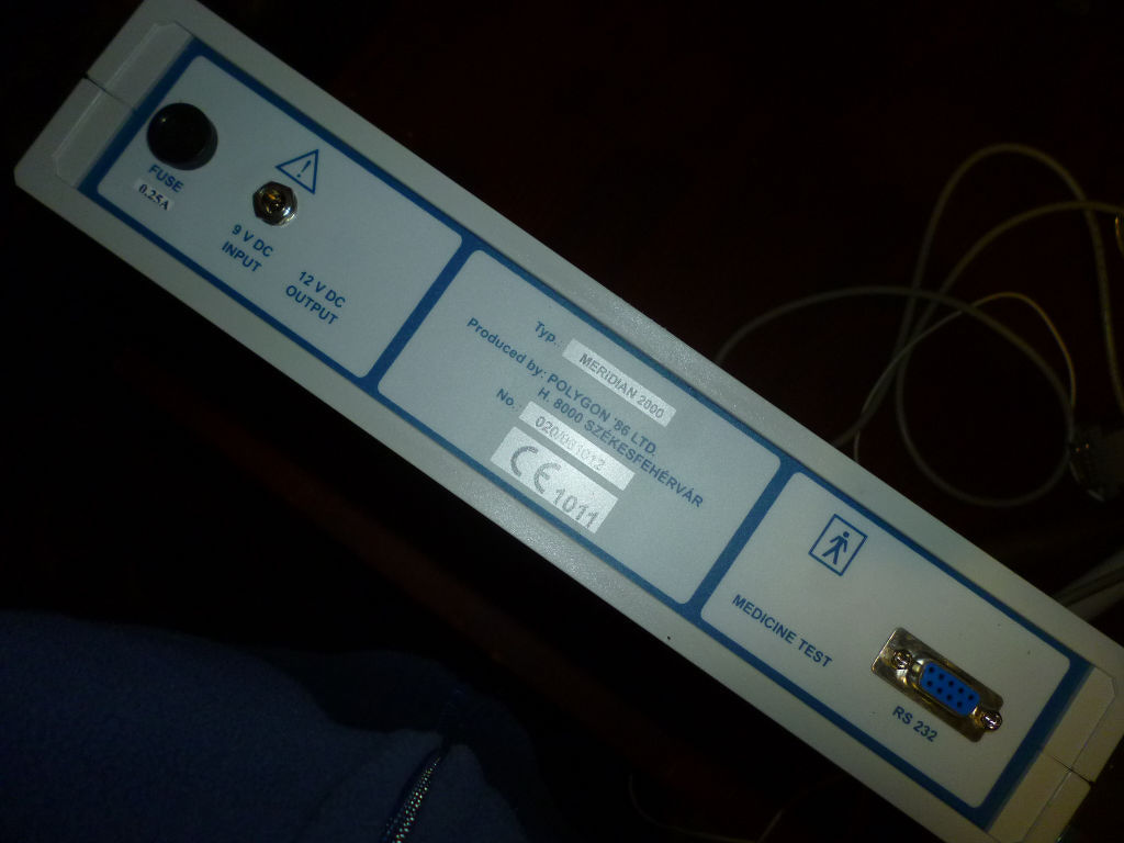

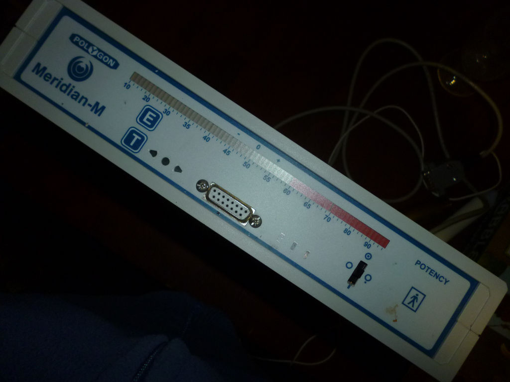

(#) Rosszmáj hozzászólása Nov 23, 2019 /
Üdv az új fiútól (habár már rég olvasgatok itt).
Lomipiacos szerzemény. Vagy valami, vagy megy valahova. Orvosi kütyü vagy parasztvakító kézi készülék. Gondolom a delikvens a kezébe fogja a réz hengert, a másik ember meg szurkálja a rézhegyű böködönccel, a sárga/piros led sor mutat valamit. Vagy nem. Még nem próbáltam ki.
(#) gkari válasza Rosszmáj hozzászólására (») Nov 24, 2019 /
Azaz biza! Szegény anyósomat is egy ilyennel palizták be.
(#) Secret válasza Rosszmáj hozzászólására (») Nov 24, 2019 /
Ott a felirat: "Potency", tehát potenciaméter.
