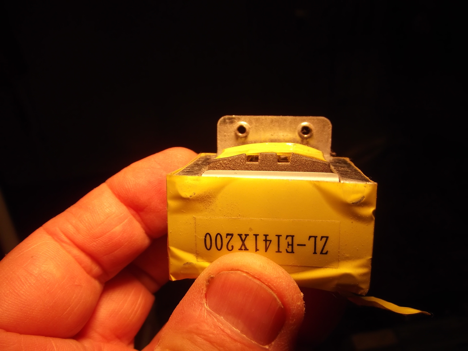

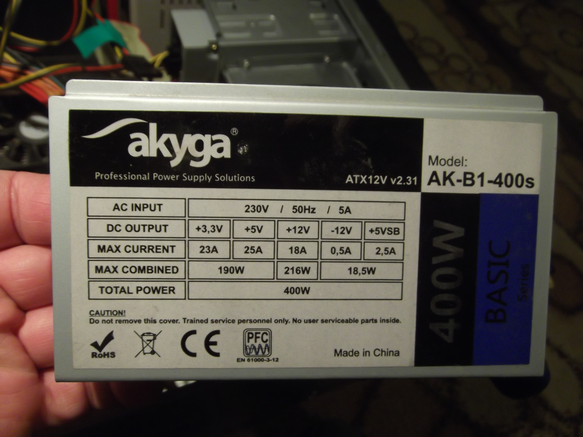

				Üdv! Egyszerűbb kérdés: Portalanítás végett szétszedtem a PC-tápomat, (ventilapát pucc) és ezt találtam a fedőlemezen belül, gyári beszerelésű ízé .Se kivezetése, se utaló nyom. A táppal nem érintkezik. Mi lehet ez? Súlya van, mintha egy kis trafó lenne. Köszi!
				Úgynevezett autotranszformátor. Önmagának, önmagában transzformál.  Más néven: introvertált trafó. Nem hajlandó interakcióba lépni a környezetével. (Komolyan azért ne vedd!  )
				Viccesnek tűnhet, pedig nem az, bizalomnövelő alkatrész. Ugyanis, ha egy eszköznek van súlya, akkor biztosan benne vannak az alkatrészek, tehát nagy valószínűséggel jó, megéri az árát. Le is írod, hogy viszonylag nehéz. Láttam én már M32-es anyát, vaslemez darabot, betonszerű izét is ilyen funkcióval. Itt a szokottnál jóval több energiát fektettek a ballasztba.
				Hello! Vélhetően lánykorában passzív PFC-nek készült szegény.
				Nekem van két darab. Mezei fojtó 50-60 Hz-re.
				É szét is szedtem, mert az enyémbe bele volt akasztva egy dróthurok. Bővebben: Link Pár napja kerestem is, mert kellet volna egy ilyen kis darab laposvas.
				Szia, köszi, utánaolvastam ott. Lehet, hogy egy régebbi modellben ez szerepet játszott, de itt, hogy a 4 furat ne maradjon üresen, beszerelték ezt az alkatrészt. Egyébként a zaj, amit megszüntetni akartam, még mindig fennáll.  !!!Gép bekapcs: erős zúgás, morgás, kb 15 mp-ig, amig betölt. Utána elhalkul, és a venti surrogása magasabb hangon megy. Azt hittem, hogy a ventimotor hosszirányban mozog, vagy ilyesmi. Mert zúgáskor rákoppintgattam a tápházra, ahol a levegő kijön, és elhalkult. Valamint nyomkodtam ezt a rácsot, és a morgás hangmagassága, erőssége változott. DE: ahogy betöltött a rendszer, 15 mp kb, elhallgatott. Én mechanikus hibára gyanakodtam, de így nem oldottam még meg, Ha van ötletetek? A hozzászólás módosítva: Nov 22, 2019
				Hézagold ki a ventilátor tengelyét és egy kis grafittal kend meg.
				Az is kerreghet, fajtafüggő. Azt rugalmas felfüggesztéssel lehet csökkenteni.

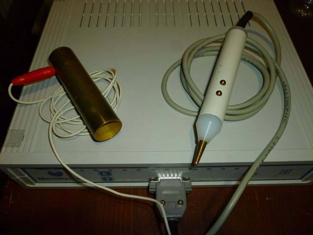

				Üdv az új fiútól (habár már rég olvasgatok itt). Lomipiacos szerzemény. Vagy valami, vagy megy valahova. Orvosi kütyü vagy parasztvakító kézi készülék. Gondolom a delikvens a kezébe fogja a réz hengert, a másik ember meg szurkálja a rézhegyű böködönccel, a sárga/piros led sor mutat valamit. Vagy nem. Még nem próbáltam ki.
				Azaz biza! Szegény anyósomat is egy ilyennel palizták be.
				Ott a felirat: "Potency", tehát potenciaméter.						 | Bejelentkezés Hirdetés |
