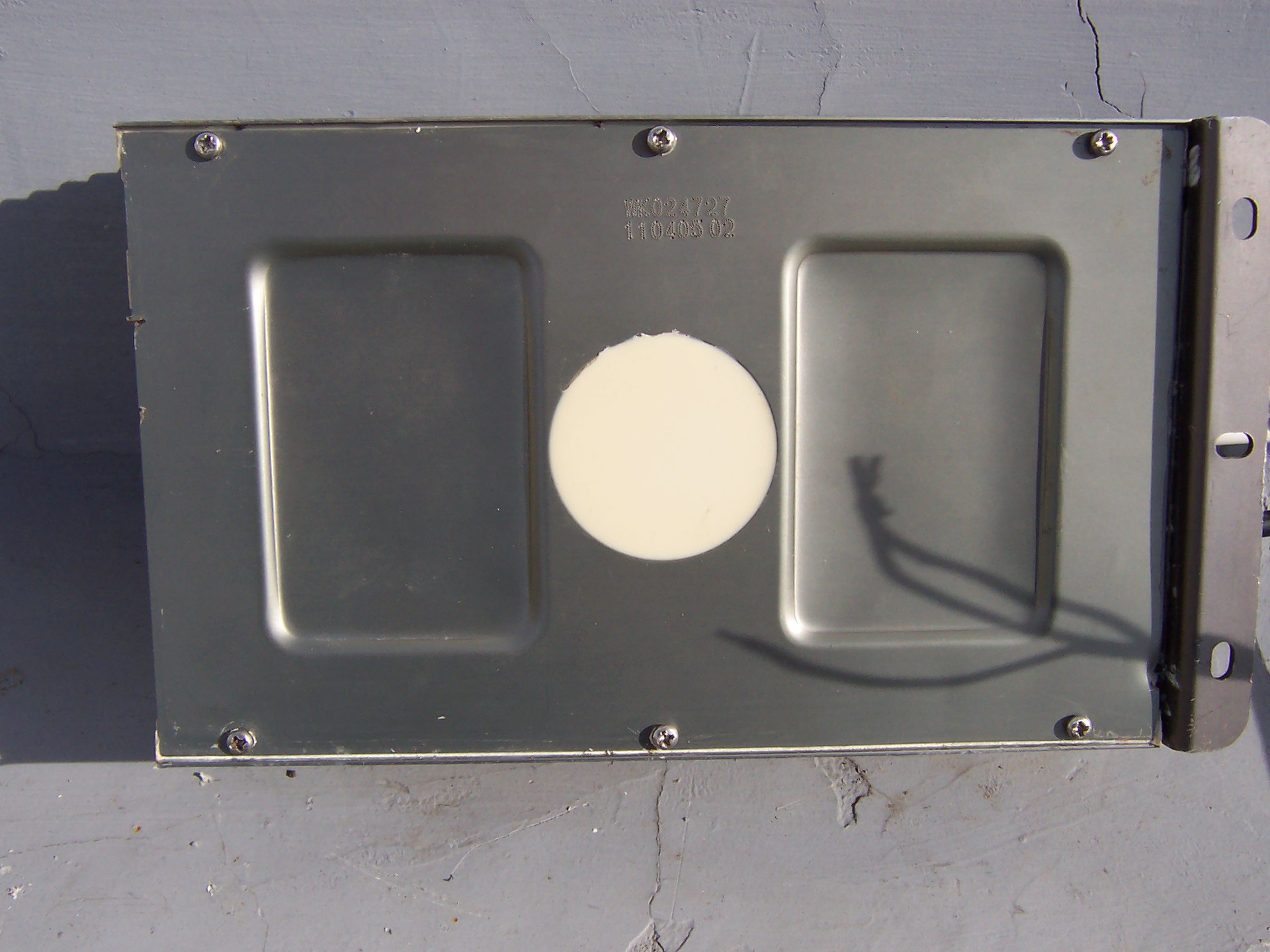

(#) mraulajos hozzászólása Feb 17, 2020 /

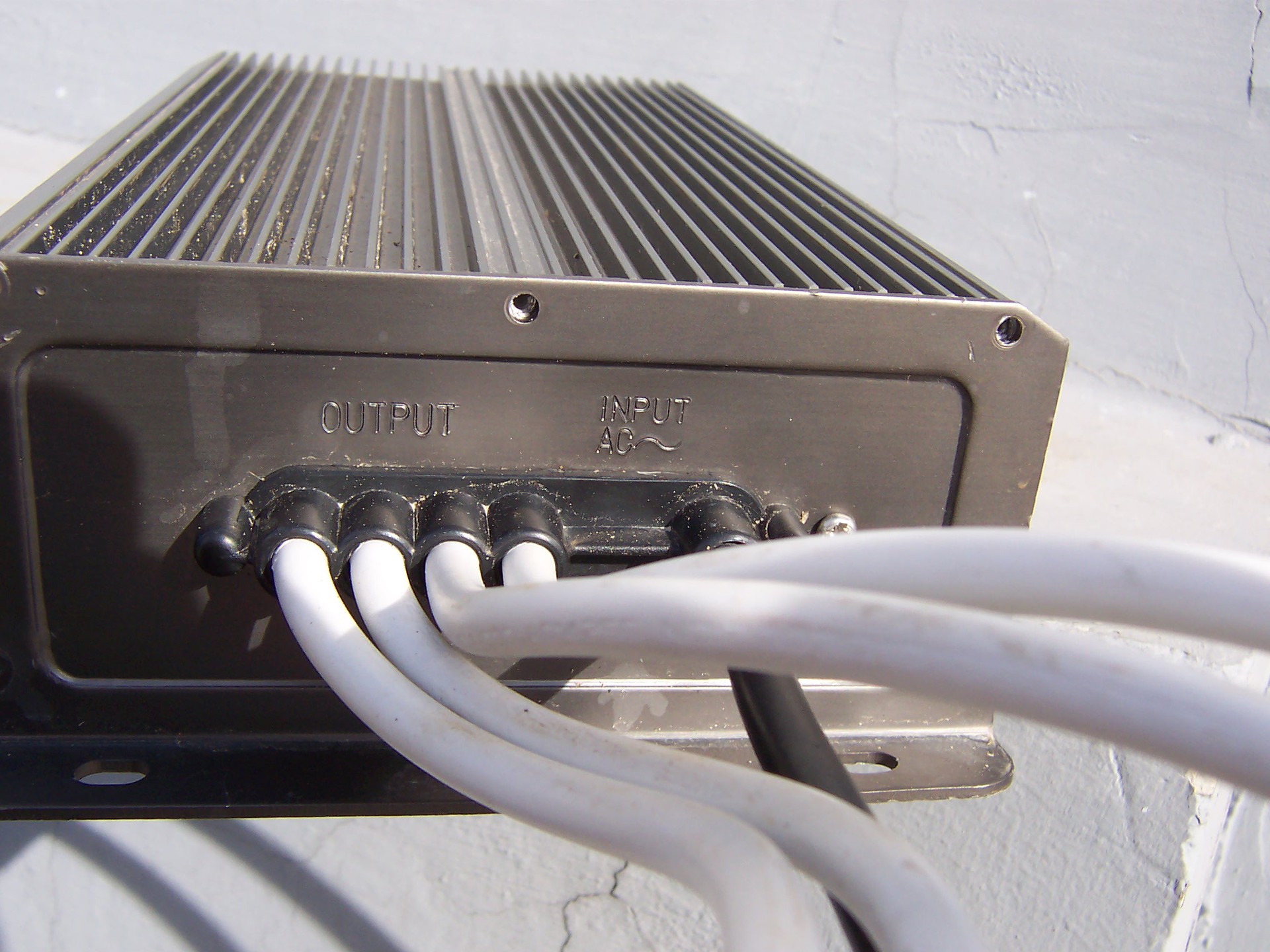

Hali! Meg tudná mondani valaki, mi lehet ez? Képek.

(#) árnyék válasza mraulajos hozzászólására (») Feb 17, 2020 /
Szia !
Nagy valószínűség szerint IP 67 - es , 4 kimenetes stabilizált feszültségű tápegység.
Hasonlókat szereltem valamikor régen led szalagokhoz ,a tápellátásához .
Jelen példányról konkrétan sajnos nem tudok semmit. (Esetleg villanyt neki azt kiderül , hogy jó-e .)
(#) mraulajos válasza árnyék hozzászólására (») Feb 17, 2020 /
Csak annyi van a bemenetre írva AC~ . Mehet neki a 230V?
(#) Kovidivi válasza mraulajos hozzászólására (») Feb 17, 2020 /
Én szétszedném először!

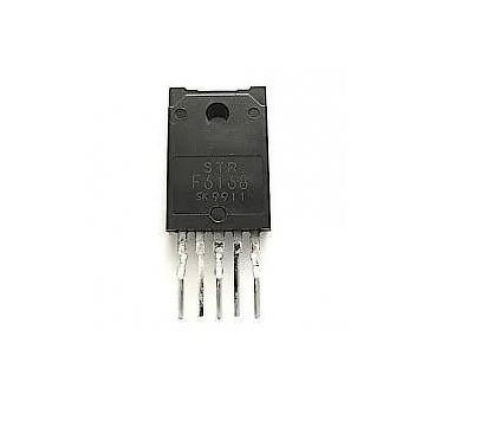

Sziaszok!
Tudna valaki segíteni ennek az ic-nek az adatlapjával STR F6168, vagy esetleg mivel tudom helyettesíteni. Találtam 6600-6800-as sorozatot, de 6100-ast még nem.
üdv: fj
(#) uniman válasza FerencziJ hozzászólására (») Feb 17, 2020 /
Rajz az lenne...
(#) FerencziJ válasza uniman hozzászólására (») Feb 17, 2020 /
Igen, azt már én is találtam, csak paraméterek nélkül nem igazán tudom helyettesíteni.

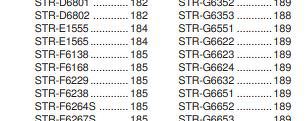

(#) Patópali válasza FerencziJ hozzászólására (») Feb 17, 2020 /
Nagyon titkos lehet. Az STK,STR Databook-ban is hiányoznak az STR... oldalak.
(#) FerencziJ válasza Patópali hozzászólására (») Feb 17, 2020 /
Igen, ez az én nagy bajom, várhatok rá egy hónapot ha megrendelem a zebajon (nem reklám).
A HQ nál is a 62, 64,65, 66, 67-es sorozat van, szomorú vagyok.

(#) mraulajos válasza Kovidivi hozzászólására (») Feb 18, 2020 /
Próbálkoztam, de ki van öntve az egész doboz gumival. Kb. 2 kg. a súlya.
(#) uniman válasza Patópali hozzászólására (») Feb 18, 2020 /
A 185. oldalon mi van?
(#) Patópali válasza uniman hozzászólására (») Feb 18, 2020 /
Ha legördítesz hiányoznak a listában jelzett oldalak.
A 175. oldal után a 215. oldal van.
A 185. oldalon kellene lennie a kérdéses IC-nek.

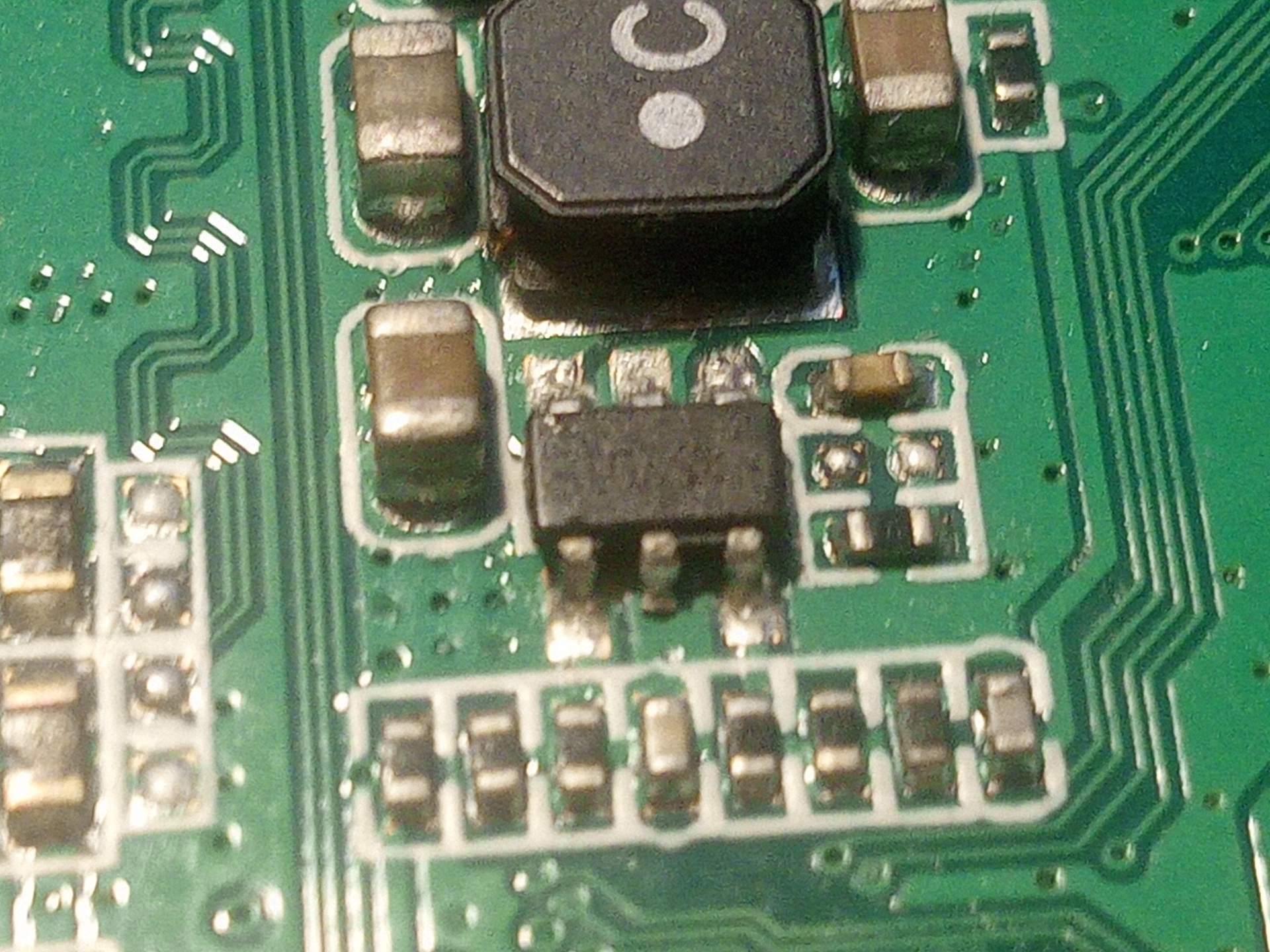

(#) Chipmunk1960 hozzászólása Feb 18, 2020 /
Sziasztok, Tudna valaki segíteni a mellékelt 6 lábú pók beazonosításában? Típusa AS20T LDO lehet szerintem, csak adatot nem találok róla. 2 van a panelon a másik elszállt, az egyik középső lábát nem használja, mégis megy rajta áram...

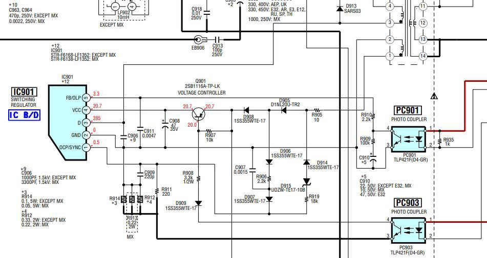

(#) Cinema válasza FerencziJ hozzászólására (») Feb 18, 2020 /
Ez egy Sony IC, LF1352 számon keress rá! Ott van a rajzon a felirata egyébként!
(#) FerencziJ válasza Cinema hozzászólására (») Feb 18, 2020 /
Kerestem így is, de még annyi találatot sem kereső....
(#) Chipmunk1960 válasza FerencziJ hozzászólására (») Feb 18, 2020 /
Szia, És ez? csak 5€ körül van.
(#) Bakman válasza FerencziJ hozzászólására (») Feb 18, 2020 /
Nincs kizárva hogy ez egy egyébként beszerezhető alkatrész, csak a Sony egyedi felirattal kérte. Nem ez lenne az első eset.
(#) FerencziJ válasza Chipmunk1960 hozzászólására (») Feb 18, 2020 /
Köszönöm! Holnap felhívjuk őket, szállítanak e magyarországra.
(#) FerencziJ válasza Bakman hozzászólására (») Feb 18, 2020 /
Ez sem lehetetlen, az is lehet, hogy egyenértékű a 6600-as sorozat valamelyik tagjával és meg tudnám venni a hq-nál 1500-ért

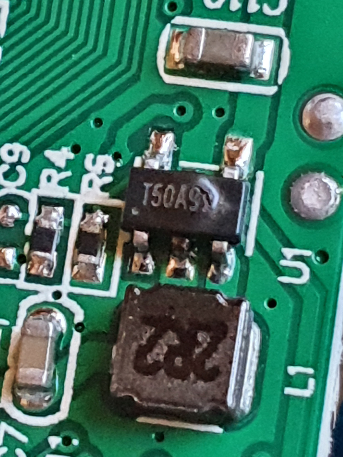

(#) tomi8821 hozzászólása Feb 18, 2020 /
Üdv, tudja valaki hogy ez milyen alkatrész? T50 kezdődik a típusa.
Hol tudok ilyet venni, vagy miből tudok kiszedni?
(#) FerencziJ válasza tomi8821 hozzászólására (») Feb 18, 2020 /
Ez valami fesszabályzó, vagy töltésszabályzó lehet, de ha jól látom a mellette levő két smd ellenállás is szénné égett (R4, R5). Szerintem előbb ezeket kellene megtudni milyen értékűek lehettek.

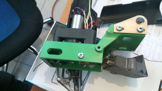

(#) wbt hozzászólása Feb 19, 2020 /
Kézi ragasztókészülékben milyen hőérzékelő lehet? Egy csavaros saruban van valami... Ha valaki véletlenül javított/ látott már ilyet, megköszönném a segítséget. Szerintem hőelem, no, de milyen?
