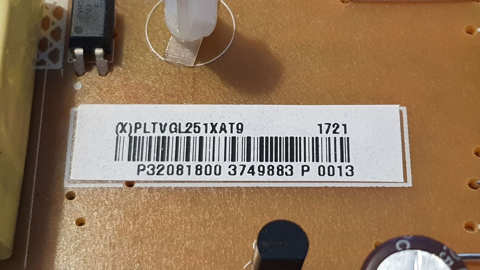

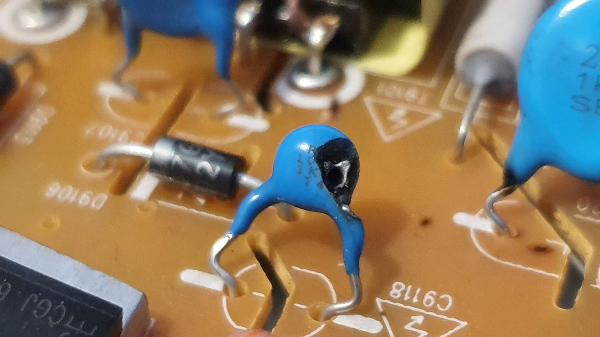

(#) Pixi hozzászólása Júl 13, 2020 /
Van egy LG Tv ami pukkant egyet, és kikapcsolt. Ez a kondi volt a pukkanás forrása. Esetleg valaki tud segíteni benne, hogy milyen lehett, és magától pukkant el, vagy valami más ment tönkre a penelen?
A hozzászólás módosítva: Júl 13, 2020
(#) Epu2 válasza Pixi hozzászólására (») Júl 13, 2020 /
Az egy zavarszűrő kondenzátor. Azonossal cserélhető. Azt hiszem 1000V 1 ... 2,2nf és X2-es.
(#) Pixi válasza Epu2 hozzászólására (») Júl 13, 2020 /
Ettől lehet hogy semmit sem csinál a tv? A nf ilywnkor mennyire lényeges?
A semmicsinálásnak más oka van.
(#) Egri Frédi válasza Pixi hozzászólására (») Júl 13, 2020 / 1
Ha egy kondi "elszólja" magát, nézd meg a hálózati biztit is ... Ha az "kiment" biztos a semmit csinálás !
(#) Pixi válasza Egri Frédi hozzászólására (») Júl 13, 2020 /
A biztosíték jó a panelen.
(#) Patópali válasza Pixi hozzászólására (») Júl 13, 2020 /
A Fet lábánál az ellenállás égett vagy rosszul látom?
Ha igen lesz még ott más hiba is.
(#) Pixi válasza Patópali hozzászólására (») Júl 13, 2020 /
Én is elsőre azt hittem, de aztán mikor ki akartam forrasztani, akkor vettem észre, hogy nem az övé a korom, és lejön róla. A kondi tüsszentett rá!

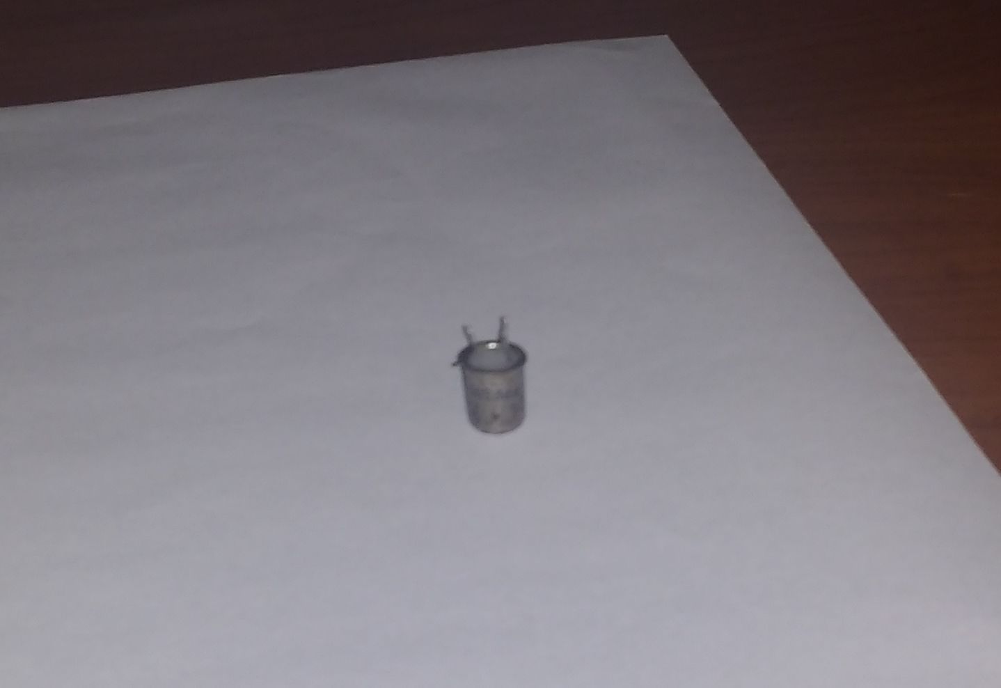

(#) Epu2 hozzászólása Júl 13, 2020 /
Graetz híd rendben? Fólia szakadás? Mérni kéne a primer körben ellenállásokat, feszültségeket.

(#) Epu2 válasza Patópali hozzászólására (») Júl 13, 2020 /
Azt nem tudom miben volt. Egy marék kristályszűrő és rezgőkristály között volt.

(#) qvasz2 válasza Epu2 hozzászólására (») Júl 14, 2020 / 1

(#) Gafly válasza Epu2 hozzászólására (») Júl 14, 2020 /
Az ugye nem releváns információ, hogy milyen dobozból került elő.
Nekem konkrétan van 8V-os Zener, pont ilyen "kétlábú" tokban.
Lábszámilag nem gondolnám tranzisztornak, mert ezeknek a tokoknak a fém házát leginkább nem kötötték sehová…
Hacsak nem hűtőzászló és vagy árnyékolás.
